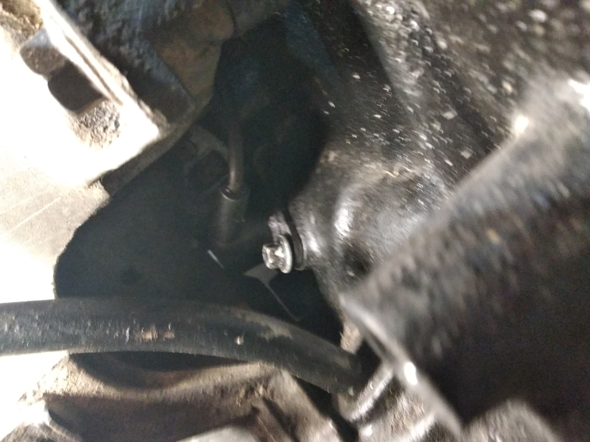

А ты ремень ГРМ сколько зубов поставил?
И колено у тебя с какого мотора: x20 или родной t22?
Ремень и колено с х20
А ты уверен, что на твоём колене Гребёнка под датчик абсолютно идентичная с родным коленом и метки там те же и шаг гребёнки и количество зубцов? Мозги-то с t22sed остались и алгоритмы так же…
А может на фишке какой контакт фиговый? Или не притерлось ещё)
Машина заводится, переодически троит. У меня 2 датчика коленвала и с обоими такая ошибка. Машина 4 года простояла без двигателя у предыдущего хозяина. Ошибка появилась с момента когда я ее собрал( с первого пуска двигателя). И хз куда ещё капать. + Ошибка 300 проскакивает
У тебя 2.2 был, теперь 2.0. ты датчик распредвала поставил?
На экзисте номера одинаковые 1.8 2.0 2.2
Тут дело не в номерах, а в его наличии. На 1.8 и 2.0 нет датчика распредвала. Его нужно было переставить со снятого 2.2 на поставленный 2.0
Датчик распредвала переставил естественно. Головка родная стоит с 2.2
Не помню у кого, то ли у Санечега85, то ли ещё у кого-то ошибки выскакивали по колену, а в итоге дпдз или датчик распредвала. Подробностей не помню, но надо смотреть все в комплексе. У меня метки помню кривые были, ошибка по неисправности датчика распредвала выскакивали. Потом фишка сгнила на этот датчик, снова ошибка вылезла.
Походу суть таже, но у меня номера ошибок были другие P0336 и Р0341(ошибка дпкв и дпрв). В итоге накрылся дпкв.
Скрываются у меня подозрения, что Гребёнка на валу от х20 отличается от т22: да, может метка ВМТ видна, плюс датчик распредвала помогает, но вот частоту вращения колена он видит некорректно
