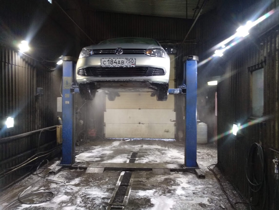

По факту начинались рыжики на крыле, порогах, задние арки, багажник. Поржавело очень сильно начало порога с левой стороны.
После ремонта всего ЛКП что было логично поехал на антикор:

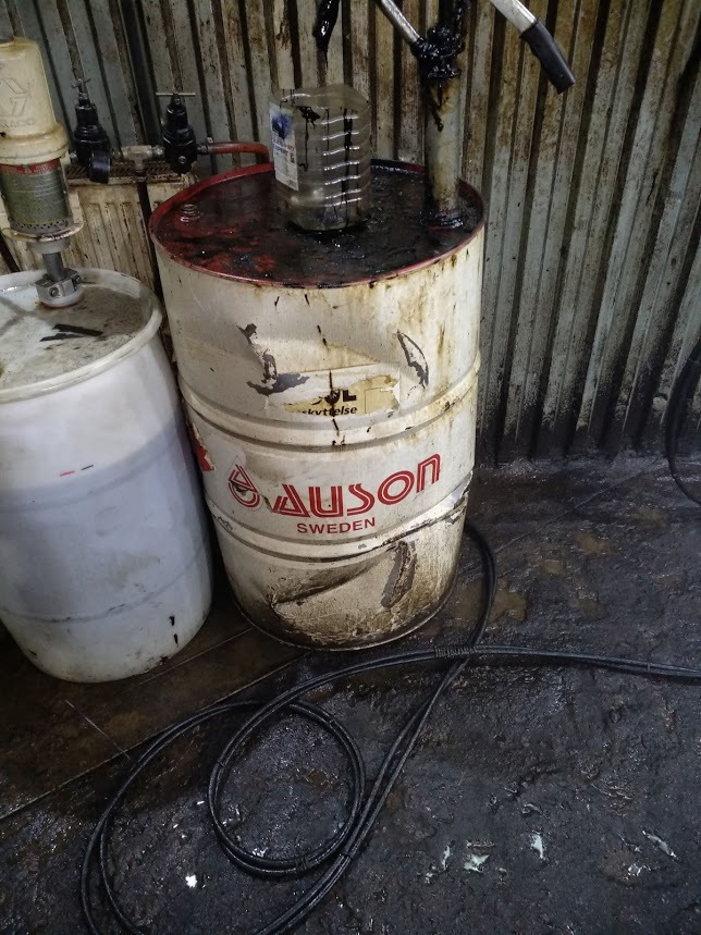

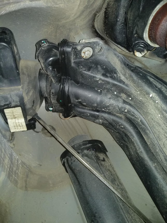

Что делали:
-Машина полностью помыта (днище, подкрылки, скрытые полости, кузов).
-Продута воздухом, и высушена.
-Обработка скрытых полостей жидкостью раст-стоп.
-Обработка днища и арок меркасолом.
-Были обнаружены губки с двух сторон (против вибрации) что мы сразу выкинули ( они впитывают влагу!)
Итог:
Если ходить за мастером и показывать что и куда получается очень даже не плохо.
Машину сказали не мыть около недели минимум, по лужам не гонять с выше 60 км/ч.
Машина вся в масле, водой очень сложно отмыть особенно стекла.
Прошло уже 9 дней, все на месте, снегопад и МКАД вроде выдержало.
PS: Если мой дом снесут придется продавать авто. Смысла держать авто без гаража не вижу.
Всем спасибо!

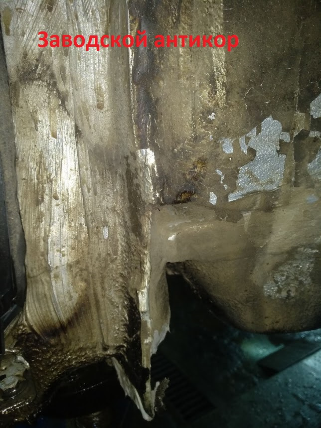

Здравствуйте! подскажите пожалуйста перед тем как ложить новый антикор Вы старый снимали?
Хорошо отмываем авто.
Обрабатываем, старый не трогать.
Хорошо закрыть элементы топливного фильтра

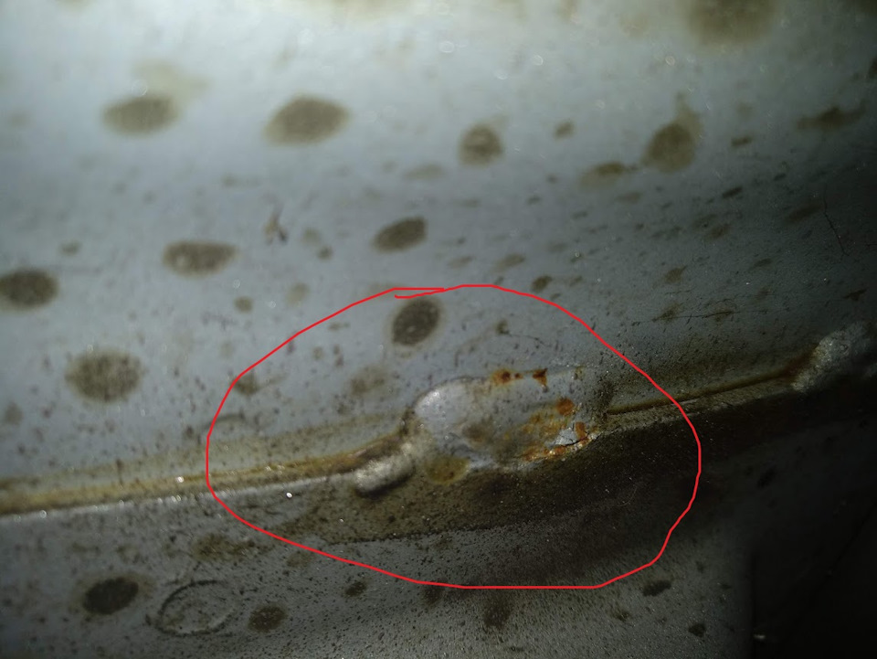

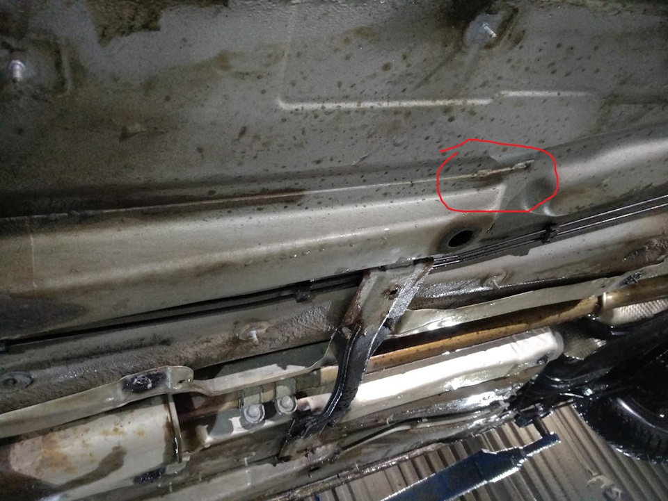

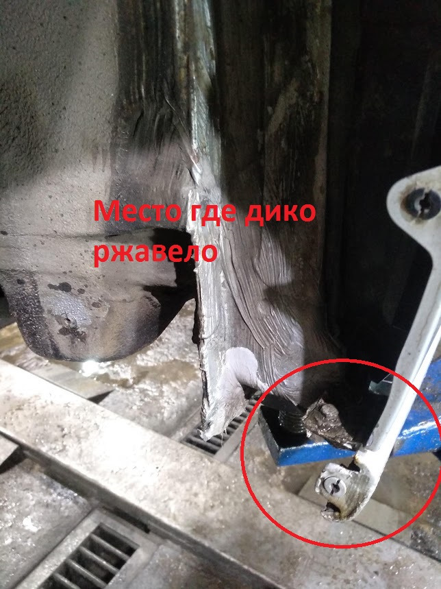

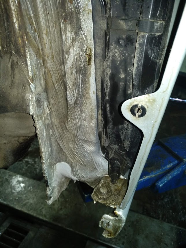

А если старый антикор отходит от днища порогов что делать?
Фото завезите пожалуйста.
Заводской герметик слезет только с краской в теории.
Буквально пальцами вниз отведешь
Вниз о порога на 5см и вот картина
Это случайно не опора для домкрата ?
Ни как нет, опоры для домкрата из толстого металла и они установлены по краям и на следующем ребре жесткости
Не могу понять какое место тогда. Скорее всего краска с герметиком сошла от солей.
Podguznik
Если же все таки опора домкрата.
Вот вам мой колхозный совет.
Аккуратно срезаем герметик все что плохо держится.
Если есть ржа, обрабатываем красим.
Покупаем полеуретановый герметик и мажем толстым слоем по обезжиренной поверхности, ещё советую поставить комплект домкрата от Ауди статьи есть тут.
Спасибо Вам что ответили сделаю так как Вы посоветовали

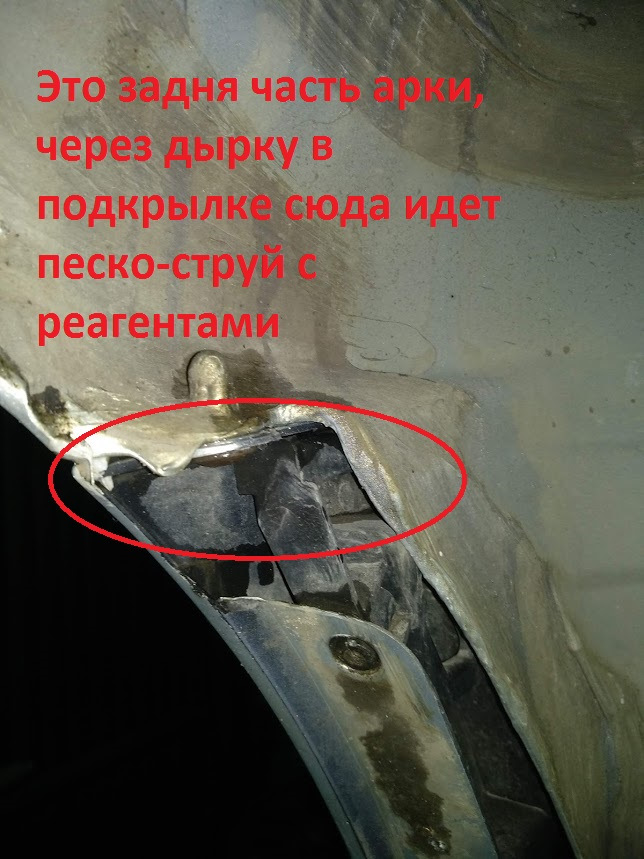

Задний лонжерон весь в пескоструе до металла и цинка. Краска в районе глушителя просто отвалилась. Все что после балки задней было в не очень хорошем виде, стаканы задних арок до обработки я скидывал.
