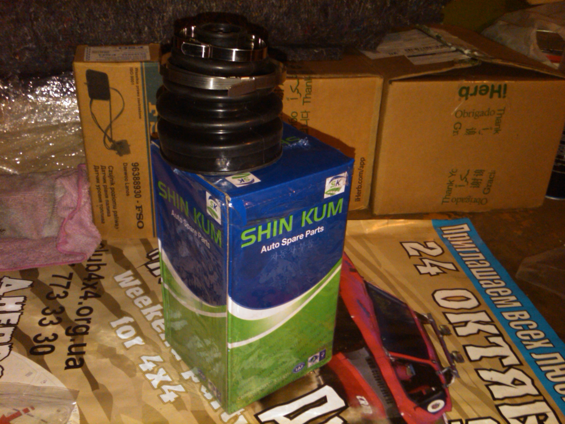

Начал меня донимать шрус своим нудением, нудит-и-нудит, пора менять. Собрал волю в кулак, а в другой купюры и поехал к мастеру, товарищ насоветовал.
Весной уже менялся пыльник шруса — был заменен на Кременчугский. Отечественный в любом случае будет лучше комплектного, засим его и оставили. А выбор, что покупать был обречён на провал — всё что есть, всё трэшь. Из-за этого выбрал Щин Кум, просто название понравилось)))

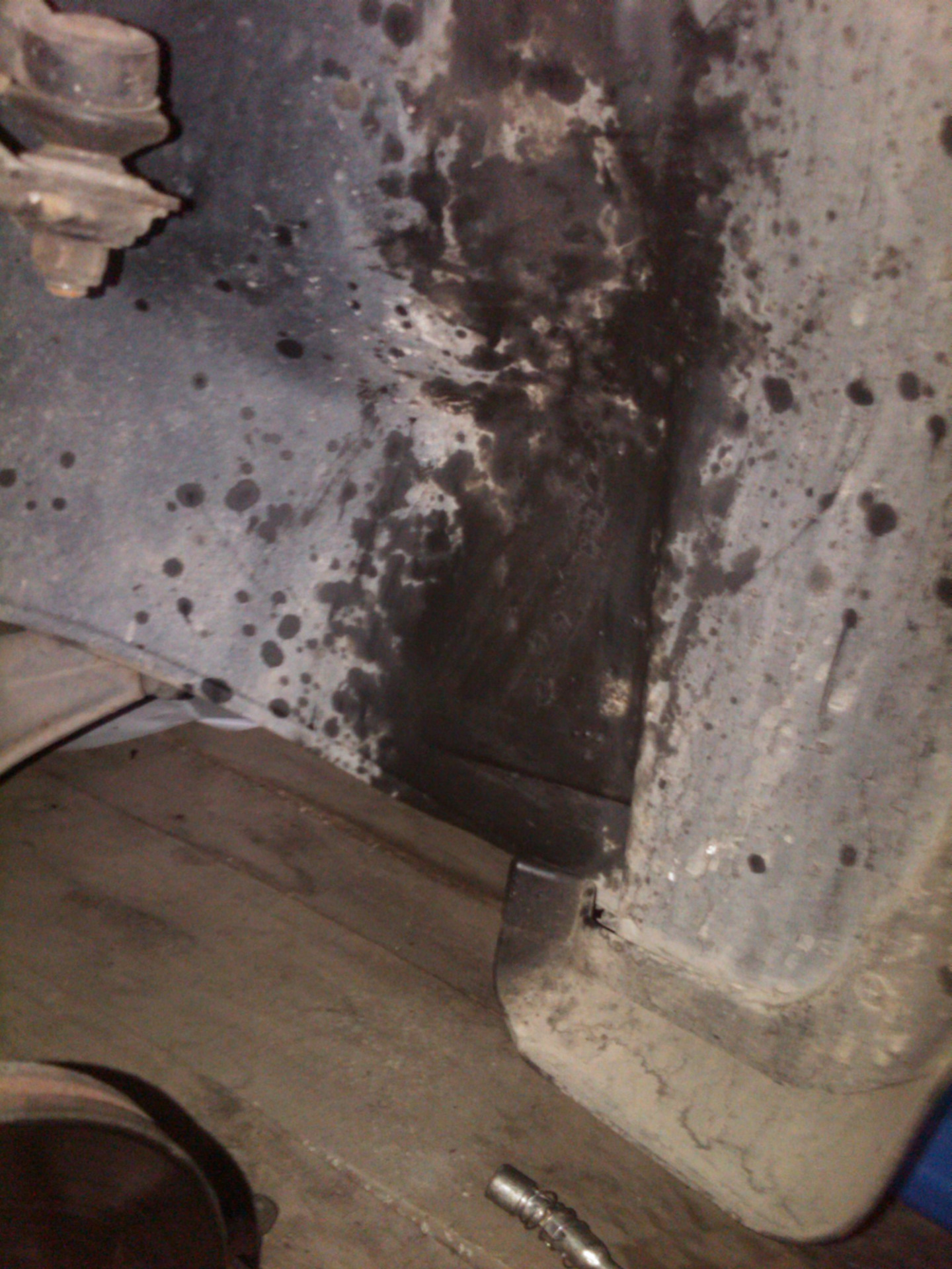

Мастер справился довольно быстро, часа за 2, благо я крутился на районе и примчал к нему на ноге. Осмотрел всё, нечего дурного не заметил. Расплатился и был таков… шрус не нудит, доволен, короче. Покатался несколько дней и чёрт меня дёрнул посмотреть в арку, а там такое…

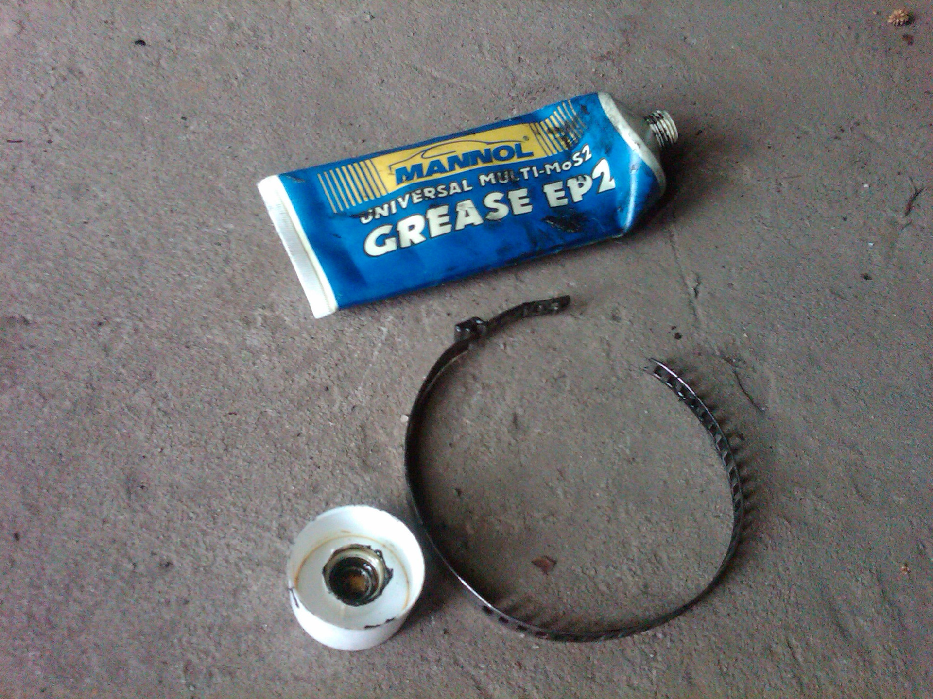

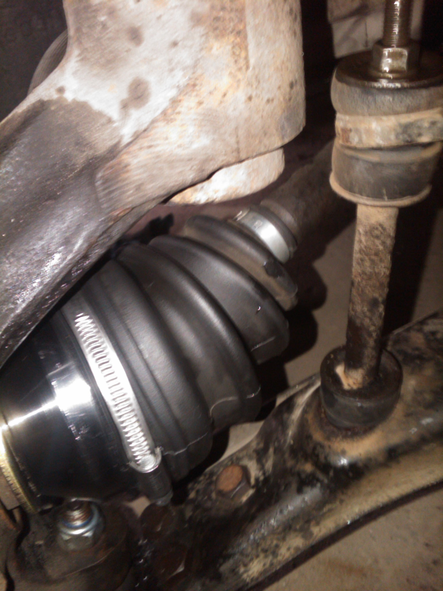

Поднял автошу домкратом и внимательно изучил место откуда кидало смазку — оказалось прямо из-под замка хомута. Подтягивать у меня не оказалось инструмента, в итоге сдернул это дело к баянам собачим, набил остатками смазки из старых запасов и затянул обычным червячным хомутом
По итогу каждый день заглядывал под машину в течение месяца — всё сухо. Хочешь сделать хорошо — сделай сам!

Ибо такие хомуты спец инструментом затягиваются. Стоит он правильный гривен под 500. Не правильный 250-300
У меня уже полтора года держатся пыльники на пластиковых стяжках.И наверное еще столько же выходят.Хотя мне тут писали, что это колхоз.Главное что выполняют свою роль.Кстати, пыльники тоже Кременчуг.Полет нормальный.
А вибрацый от червячного хомута не будет?
уже наездил больше 1000 км. — никаких вибраций нет, хотя, может если подразогнаться до 200 км/ч тогда и будет, но эта история не про мою машину))
Я больше 100 км*ч редко разгоняюсь, так что могу точно сказать, что на этой скорости вибраций нету
Вибрации) там же не пол кило веса) Тем более на колесе, где резина может быть более не сбалансирована
