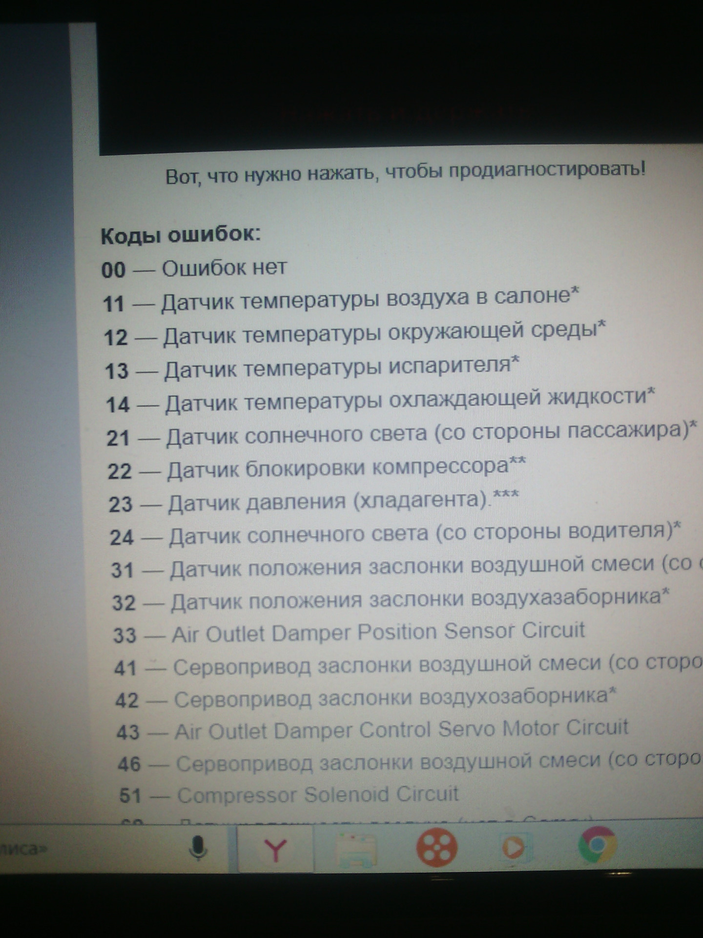

В книжке написано, при диагностике не в яркий солнечный день, может появляться данная ошибка, что не является неисправностью. Как мотор на газу себя чувствует?

Тоже не давно на это обратил внимание
А где этот датчик расположен? И как это сбросить не знаете?
на торпеде
Датчик света. Это даже ошибкой тяжко назвать, если на улице солнца нет.
А как это сбросить ? У меня ведь датчик света работает
Да не ошибка это! Недостаточно света датчику — говорю же, солнца нет, он и выдаёт типа ошибку
xcali6ur
Это датчик света для климата, а не для фар. Будет солнечно и не будет этой ошибки.

Это от другой машины ?
А как связана Диагностика ДВС и самодиагностика климата?
ааа )) спасибо я уже такой расстроенный…
nuJIoT
Никак.
мягко говоря это не отсюда :)
Wolf1609
он же и для фар…ради эксперимента вкл автосвет и закройте датчик
