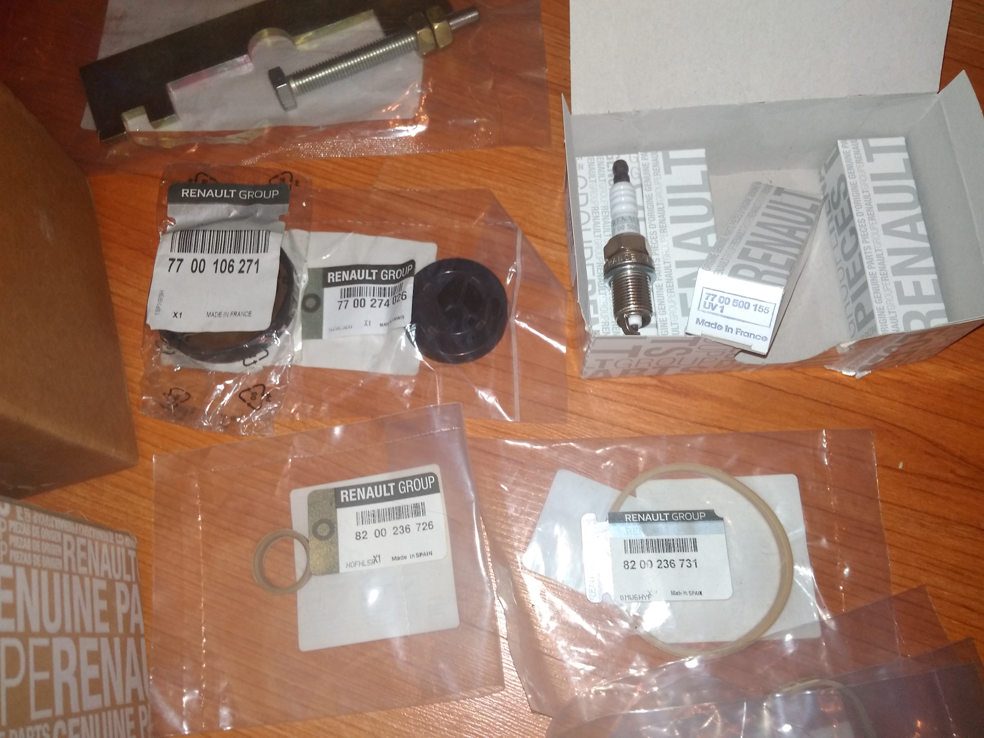

Решил заранее закупиться всем необходимым для дальнейшей замены ГРМ и всем, что связано с ним. По цене вышло чуть больше 12000. Вот ещё думаю: менять ли мне фазорегулятор или нет?

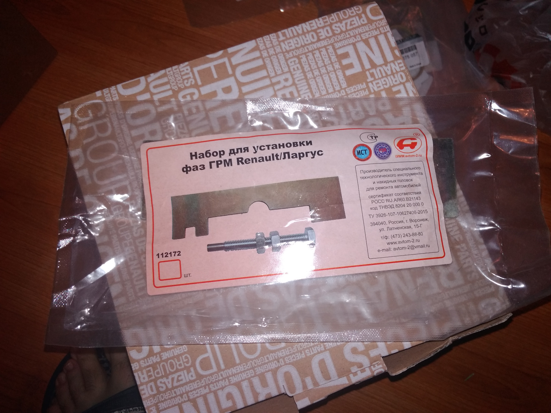

Вопрос у меня по фиксатору ВМТ.
Что родной — Mot. 1489
Длина у родного приблызно 70 мм с некоторыми отклонениями.
Длина у того. что на снимке. устанавливается контрящимися гайками. это понятно.
Но на родном резьбы совсем немного. Вроде около 10 мм.
Резьба в блоке, куда он вворачивается не сквозная?
Нужно ли на том, что на снимке. стачивать резьбу?
Суть вопроса — подходит ли фиксатор, что в записи, без переделок?
Нет, этот фиксатор надо дорабатывать, стачивать резьбу. И пластины также не встают в распредвалы. Так что я все разобрав собрал все обратно и поехал в сервис.
Я с этим вопросом уже разобрался.
А пластина в распредвалы не встает либо потому. что шестерни неправильно установлены. Либо коленвал не в ВМТ.

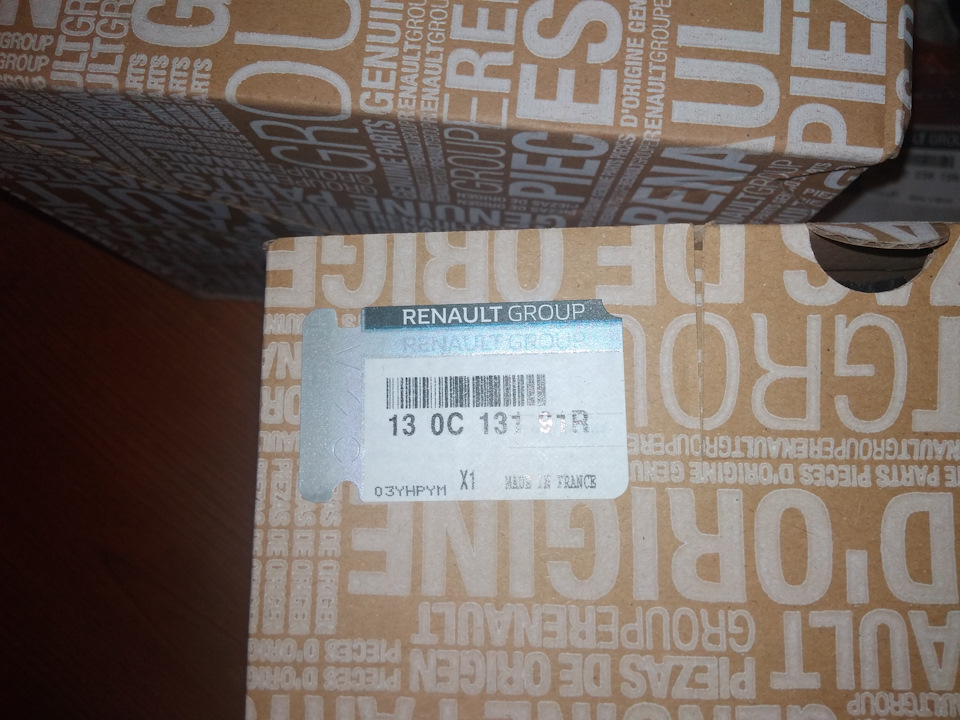

Ina ролик очень похож на подделку: надписи кривые, да и не ina там должен лежать. Надписи на ремне тоже не нравятся.
Помпа должна быть gmb и номер начинаться не с 86, 86 — это хлам удешевленный, который гордо зовут motrio.
Надо брать только оригинал, остальное Деньги на ветер.
Так я как бы и брал оригинал))) а пришел такой
9737555
Такие оригинал же, вон фото.
Mneznakomec
В ремонт Рено говорили про ролик Ина, а именно он должен лежать в оригинальной упаковке. Про кривые надписи, да вроде норм, может я что-то пропустил?
С помпой… А это чем плоха? Производителем? Или про нее отзывы отрицательные?
Надпись должна идти по кромке пластика, емнип. На этом ролике гравировка неровная: начинается у внутреннего диаметра, заканчивается у наружнего, так ina не маркирует.
Помпа плоха тем, что удешевленный вариант без отзыва, фиг пойми кем сделанная. Если gmb прогнозируемо живёт 120+, то сколько эта пройдет — фиг её знает.
Если, Gates — то отлично. Спасибо.
В комплекте ГРМ, ремень и ролики кто производитель?
Гейтс ремень и ролик натяжной. Обводной Ина.
