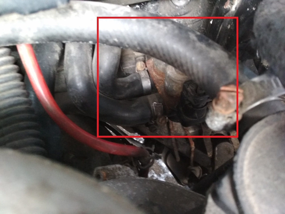

1. Демонтаж клапанов печки
Клапана печки находятся возле вакумного усилителя тормозов.
В первую очередь для того чтобы удобно было возится с клапанами пока они стоят на своем месте, необходимо открутит щум масло сверху, который прикручен гайкой. Далее отсоединяем фишку с клапанов и откручиваем хоммуты с патрубков. Не хитрыми манипуляциями с клапанами достаем их.

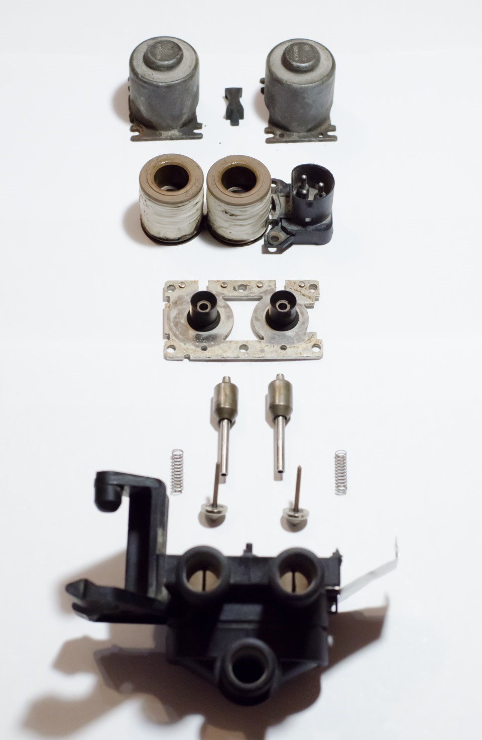

2. Составляющие клапанов печки
Клапана печки состоят из двух катушек индуктивности, тройника с 1 входом и 2 выходами и два клапана перекрывающие эти самые выходы.

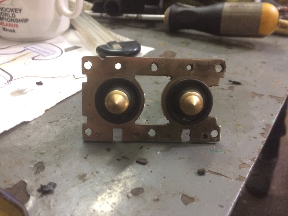

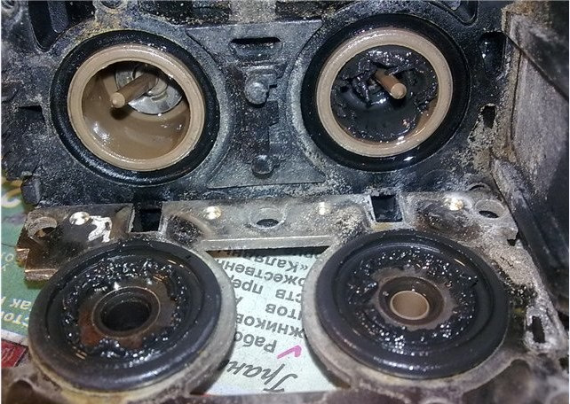

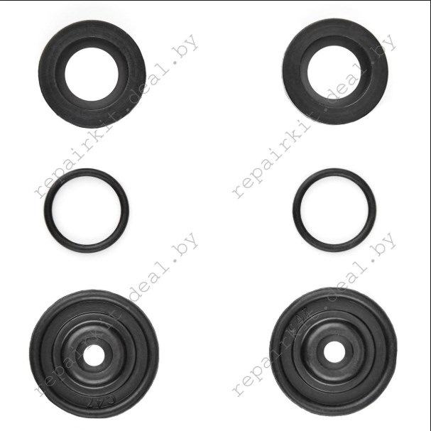

1) Прохудились уплотнительные резинки
Это самая распространенная причина не исправности клапанов.
Лечится это заменой ремкомплекта.
Разбираем клапана, из тройника достаем коричневые стаканчики, под ними стоят резиночки, ставим туда новые резинки. Возвращаем обратно коричневые стаканчики и по их краю тоже ставим новые резинки. Также меняем резинки что стоят под клапаночками, которые перекрывают/открывают подачу антифриза в радиатор печки. Вот мы и поменяли уплотнительные резинки.

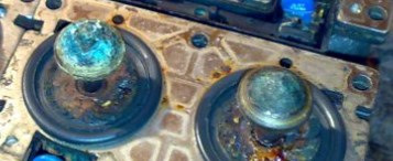

2) Заклинили клапаночки
Так же за частую заклинивают сами клапаночки, которые перекрывают/открывают подачу антифриза в радиатор печки. Клинят они по причине плохого антифриза, которые оставляет залежи или же на них образует накипь ( как в электрическом чайнике). Все это лечится раствором лимонной кислоты, про который я писал выше. Закиньте данный механизм в раствор на минут 20-30 и будет вам чудо. Когда достанете клапаночки с раствора они будет блестеть как новые.

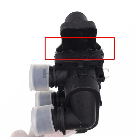

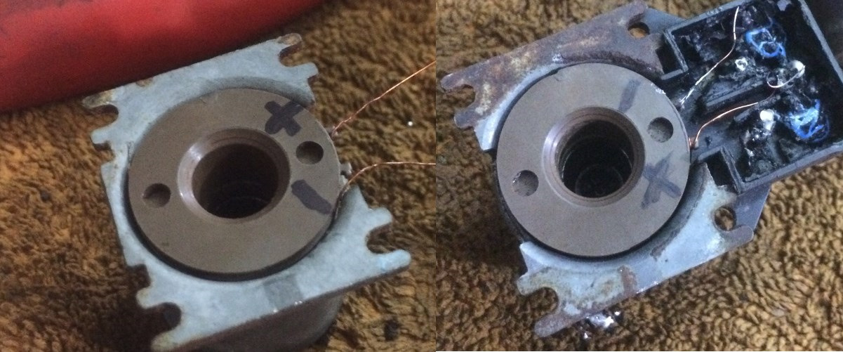

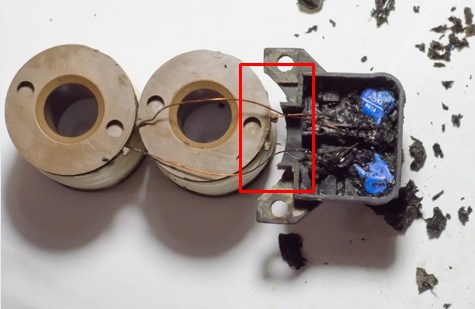

3) Обрыв контакта
Самое слабое место клапанов печки, это их фишка подключения.
На фотографии ниже отмечено то самое место, где за частую переламывается проволочка. Происходит это из-за массы факторов, где-то что-то ремонтировали возле клапанов, задели, вот вам и разрыв.
Так же при разборке будьте аккуратны, не порвите их.
Для того чтобы все это исправить, необходимо выковырять всю резу что залита на задней стороне фишки, чтобы добраться до самих контактов.

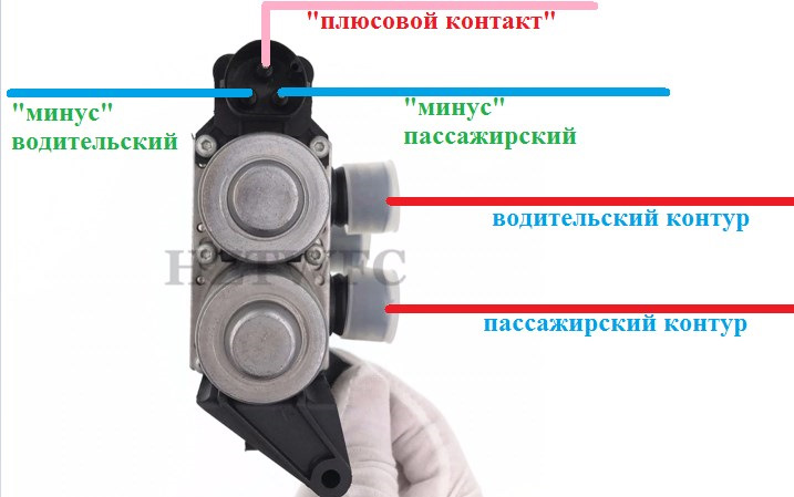

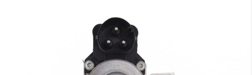

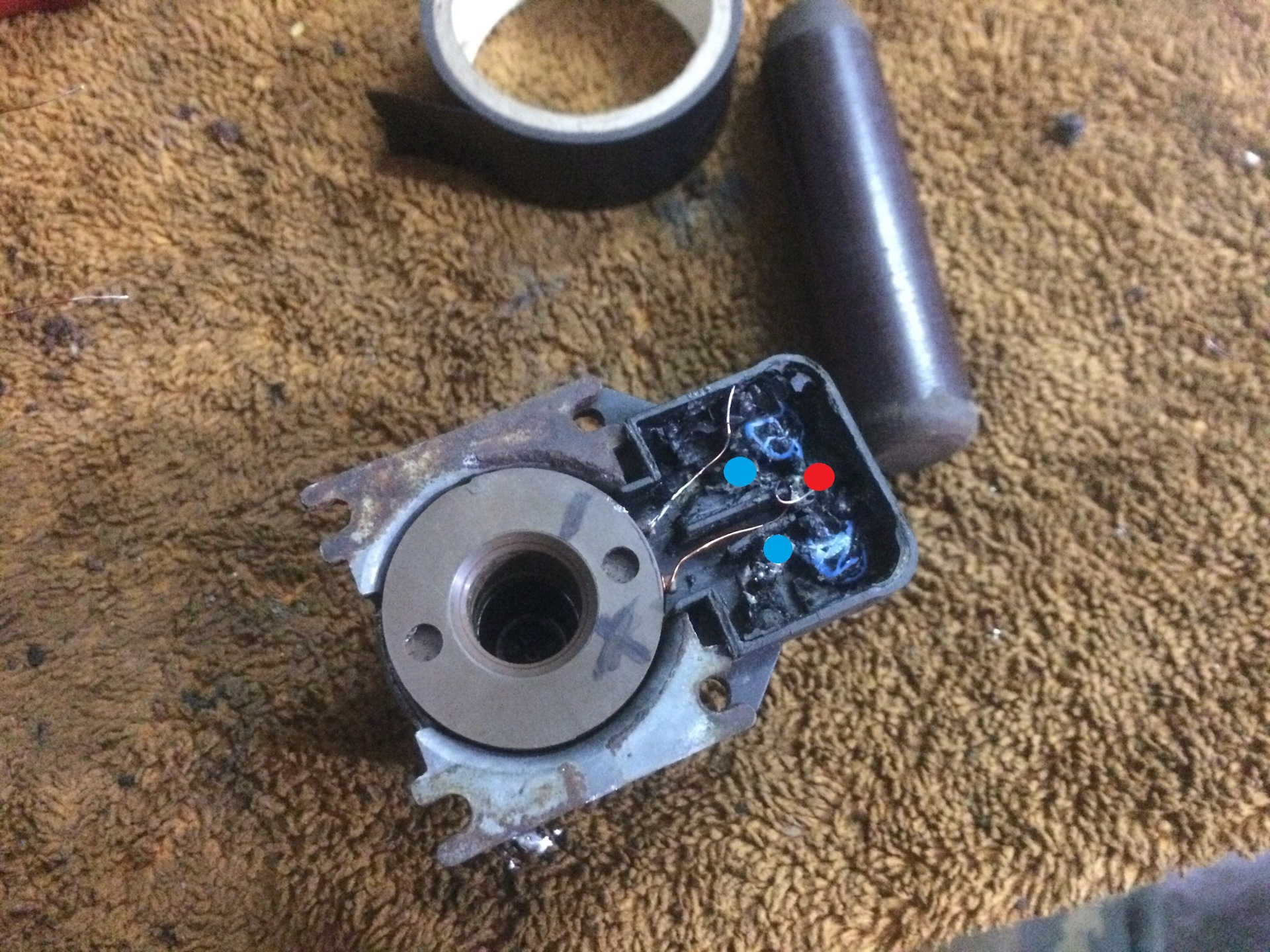

Клапана управляются "минусом", поэтому у нас получается два контакта "минус" и один "плюс" (на фото ниже я отметил где какой соответствующими цветами).
На катушках соответственно…
Паять только с помощью паяльной кислоты, по другому ничего не получится. После того как все спояете фишку обратно залейте герметиком для изоляции.

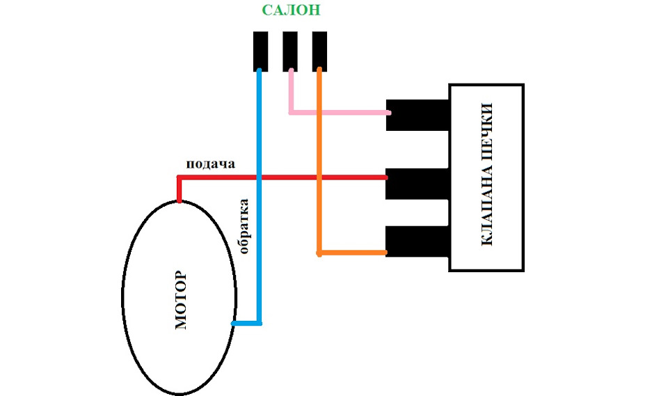

4.Подключение клапанов
Схема подключение патрубков.
5. Принцип работы клапанов печки
Если не подавать питание на клапана, то они будут открыты, если же подать то они закроются. Так вот при регулировке температуры в красную зону клапана открываются, при регулировке в синею зону клапана закрываются.
Для информации:
Ниже представлена схема какой патрубок отвечает за той или иной контур, а также соответственно и контакты, где какой.

Привет разве клапана стоят после радиатора, у тебя по тексту до радика. подача одна и у нее шланг больше диаметром.
Привет, если прислушаться тебя то тогда по твоему как регулируется температура когда у тебя клима раздельная?
Две подачи, одна обратка. Один клапан на водителя, другой на пассажира иначе быть не может.
одна подача две обратки, да климат раздельный обрати внимание как они подсоединёны подача с гбц а выход на блок в районе стартера.

Хорошие комплекты на Берса тулз сайте
Брал у них на ванос ремкомплект
И много людей там на клапана знакомых брали, сегодня поспрашивал
Номер ремкомплекта не подскажешь ?
Номера так такого нет, их делаю так скажем «по чёрному в подвалах».
Так как я сам с РБ поэтому я искал в инете по РБ.
Ясно, спасибо.
Что за ремкомлект, как заказать?
Забей в инете, по РФ хватает. А вот в РБ траблы.
Я подбирал колечки из комплекта, 6штук поменял собрал сели плотно ещё пока не ставил . Даже поменял те которые внутри катушек стоят в металических чашках
