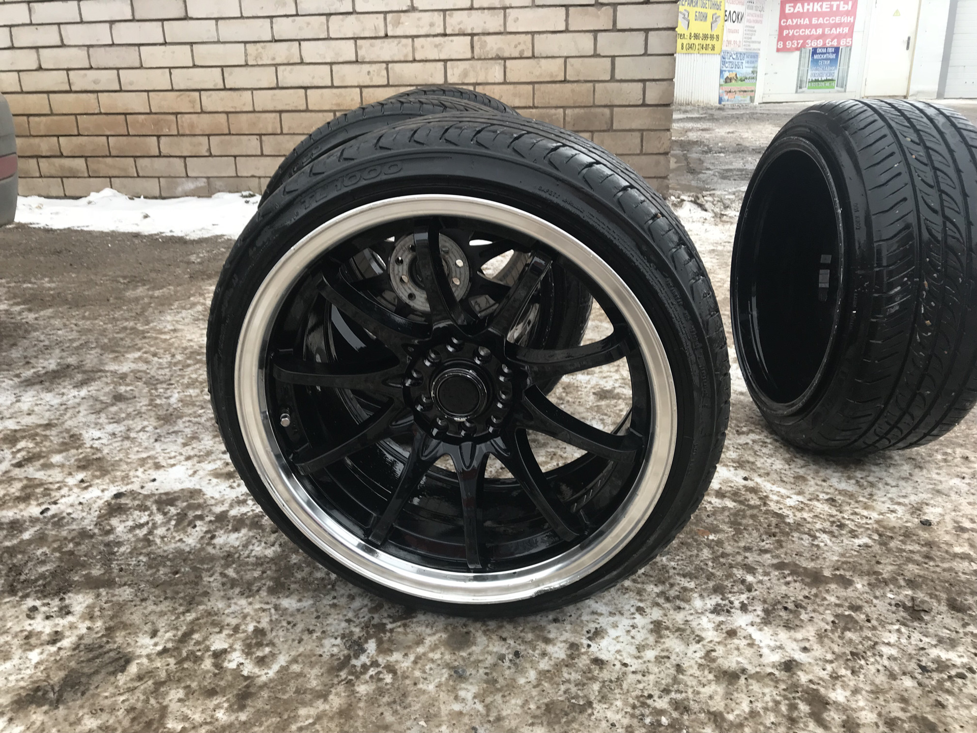

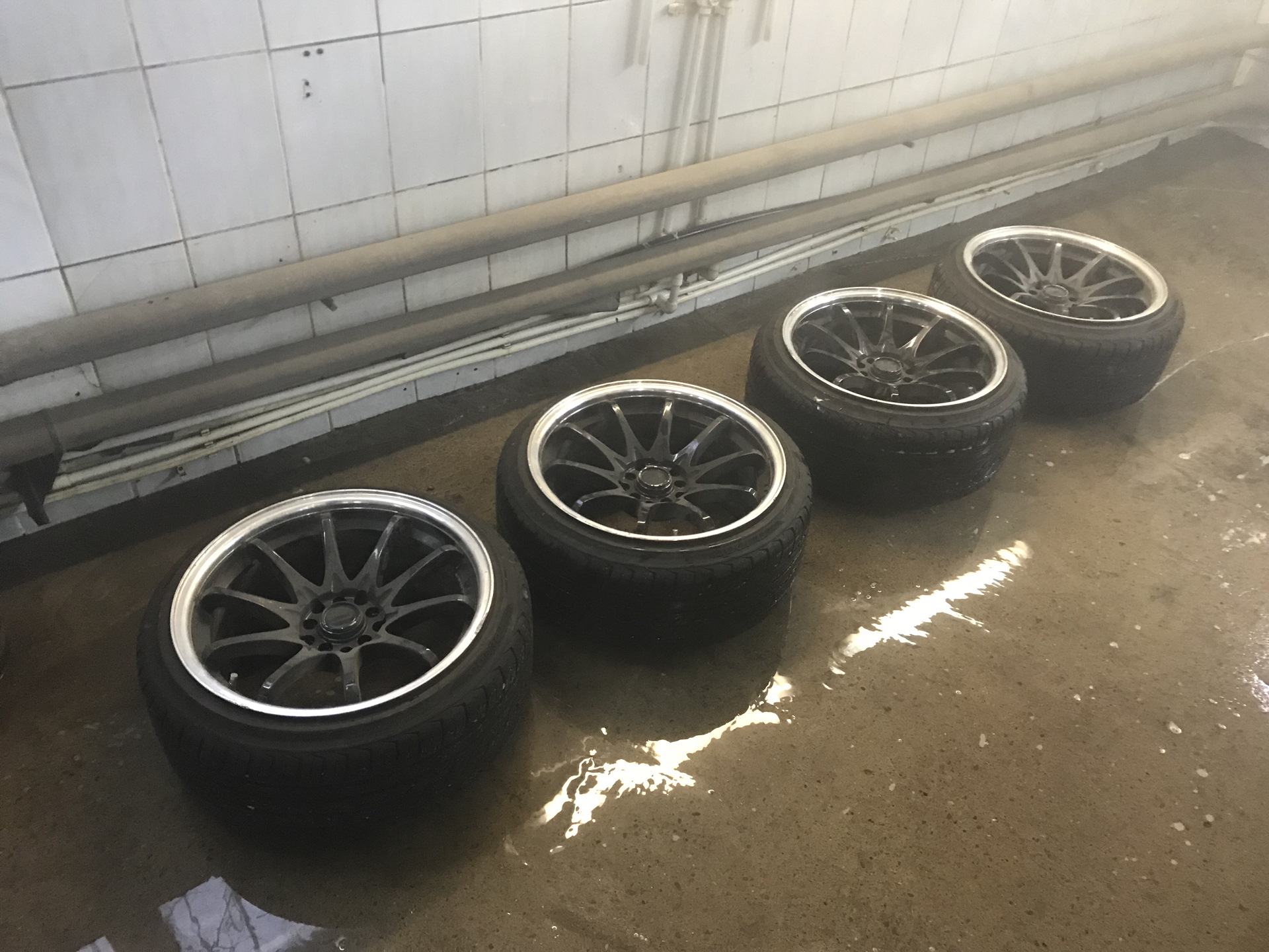

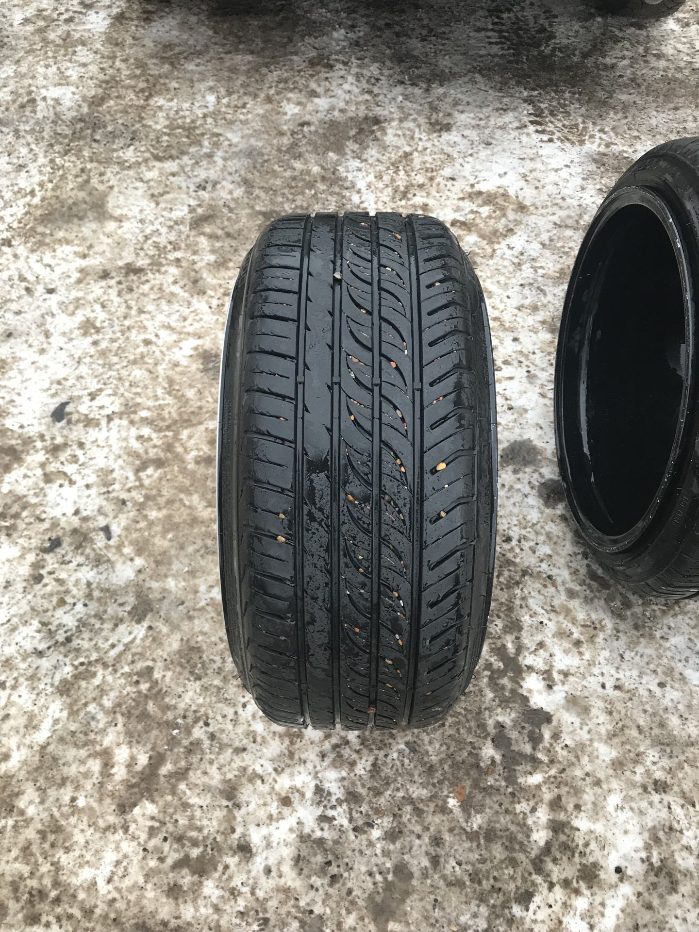

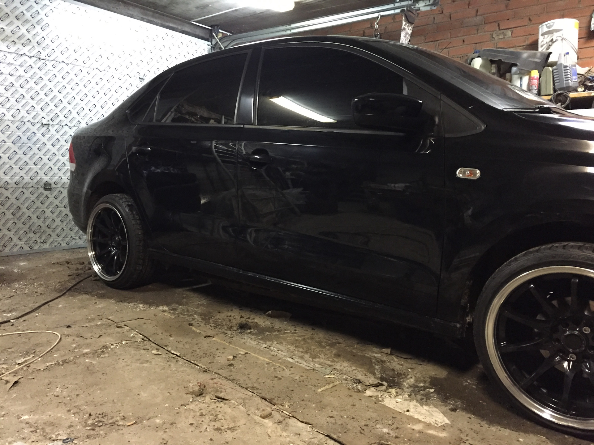

А вот и первые нештяки, название дисков незнаю брал б/у но в хорошем состоянии резина как новая, все началось месяца 3 назад, в одной из групп поло седан выложили эти диски, ну я списался все узнал а именно кривые не кривые, сварка не сварка. Продавец сказал почти идеал, есть местами бордюрка.Я его в закладки добавил так как денег небыло и просто так сказать нет нет посматривал фото этих колёс. Тут где то с пол месяца назад друг решил себе прикупить 17е колеса, я как то позавидовал ему и в голову пришла мысля, а я что рыжий? Я тоже хочу 17шки😃, все как то само получилось и зп пришла и пишу продавцу, не продал ли? А он, я и забыл про них, лежат на балконе))с друзьями собрались и поехали за ними, они были в другом городе 130 км вообщем вышло от моего до его дома. Скажу вам когда их я увидел в живую я чуть в коленях присел😃😃😃, они такие широкие😃просто до этого ни когда не сталкивался с широким дисками. Мы их сразу на мойку, потом на шинку.Все проверили все в норме ровненькие, расчитался и разъехались. Вот так я стал счастливым обладателем колёс р17, А теперь о параметрах колёс, Диски р17, ширина 9J, et20:Разболтовка 5.100 и 5.114,3 чёрный глянец с хром полкой, резина 205.40. Теперь возникла новая головная боль, они широкие, см 2-3 выпирают из арки, как быть и что делать?

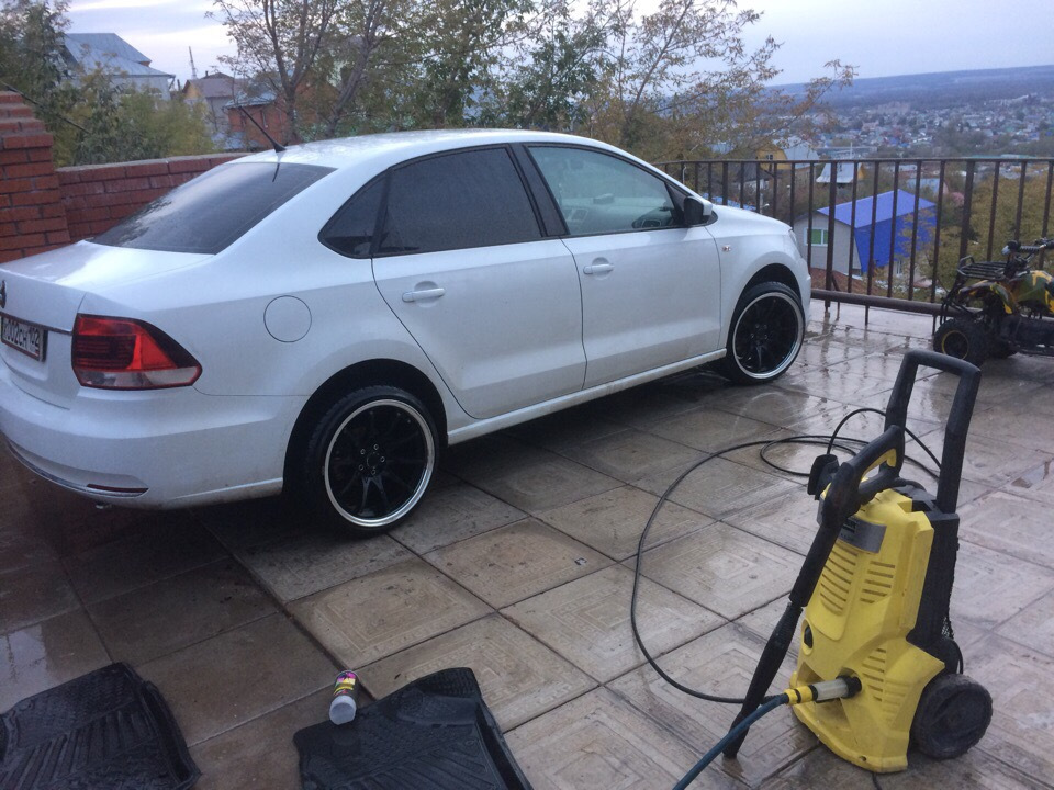

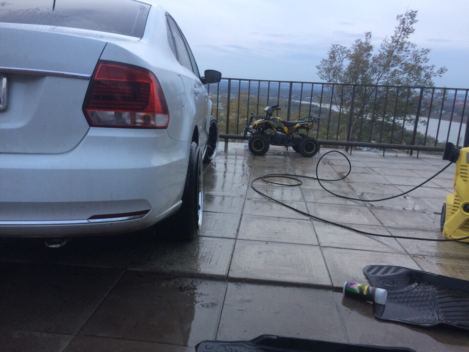

Тоже сейчас выбираю тапки, понравилась с 20 вылетом и вижу что торчат они нормально так))
Примерил, выглядит круто, но торчат на 4см
Ну 9 на 30 вылете ещё можно было бы без особого гемора запихнуть, с 20 надо валить вкруг
Ахренеть, 20 вылет! Да это не сандали, а Сандалища!
фендеры + развал
иначе ни как
Если завалить градусов на 5 то фендеры ненужны будут
Как будто от японца какого то, смотрится на поло так себе, но собственно у каждого свой вкус😃💪
Да они походу на японца и шли😃😃😃
На субарике вообще четко смотрелись бы)
Ты это, свободное время будет, накинь одно колесо, скинь нам позреем.
Ничего не делать, ставь так, для этого они и выпирают. Шина подобрана четко, будет красиво. Я не нашел себе такие поставил ширину 7,5. И да самый не маловажный момент, тебе придется уронить машину в пределах разумного.
Вотэт ты лихо взял))) у меня на 30м вылете 8.5j и резина 205/40. Имея возможность взять шириной 9, никогда не рассматривал варианты т.к. это уже широко. 20 вылет, это уже серьезно из арки выпирать будет. Теперь тебе нужна правильная посадка, т.к. если не арки, то подкрылки на посадке тереть будет 100%, а значит надо завалить колеса, а значит нужны развальные пластины и опоры. Ну и расход на литр вырастет точно, и динамика хорошо упадет, т.к. весят явно дохрена типо рейсы)

9j и ет20 это лихо прям.
