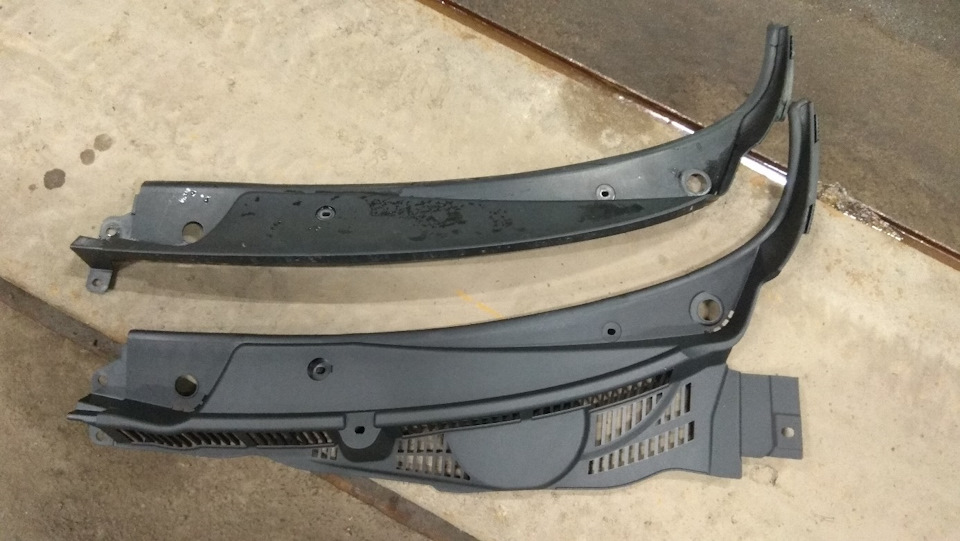

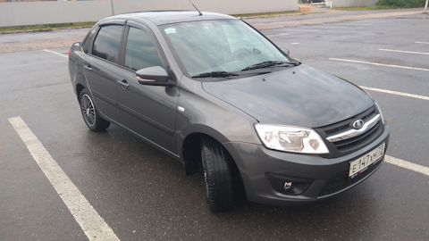

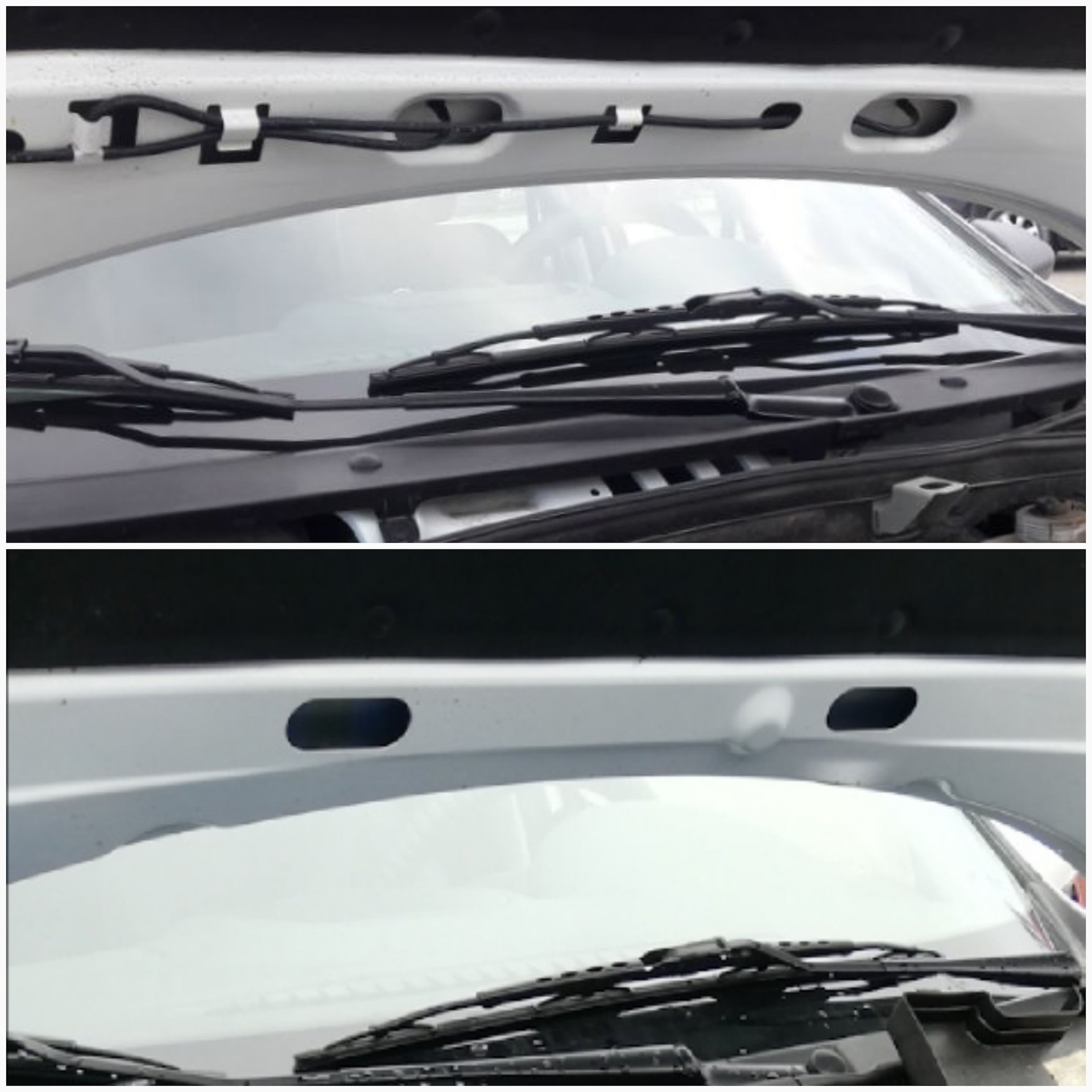

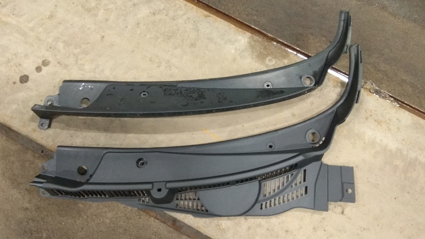

Наверно я первый, кто попробовал поставить жабо от новой Гранты на дорестайл. По крайней мере, не нашел записей предшественников.
Итак, 2 половинки обошлись мне всего в 605 рублей — заказал через знакомого последний комплект.
Делюсь нюансами:

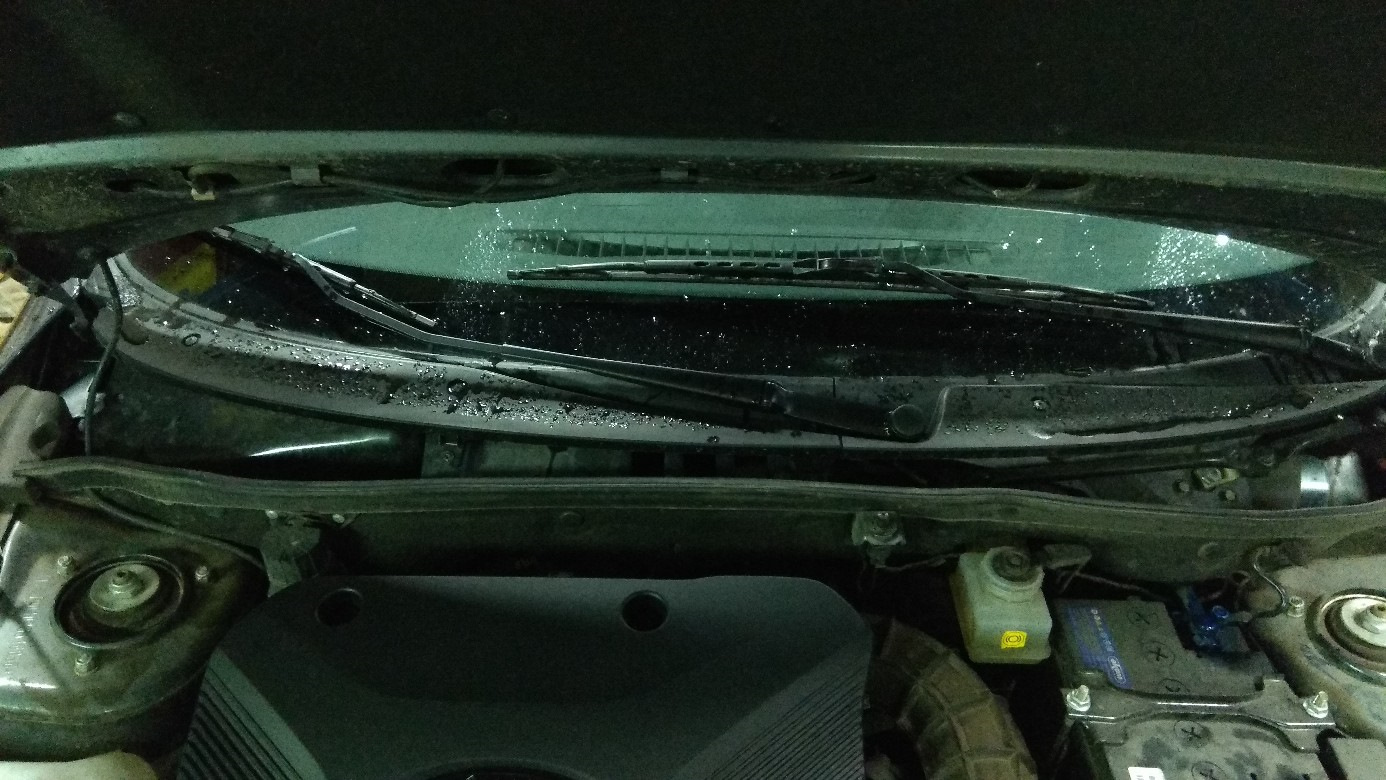

Жабо добротное, закрывает весь проем от стекла до уплотнителя моторного отсека, такое и надо было сразу ставить на Гранту изначально.
НО, видимо в FL-ке немного подправили жестянку, на которую прикручивается жабо, миллиметров на 5-10, поэтому в одном месте жабо чуть-чуть задевает за капот. Пока оставил так, благо я капот открываю пару раз в месяц.

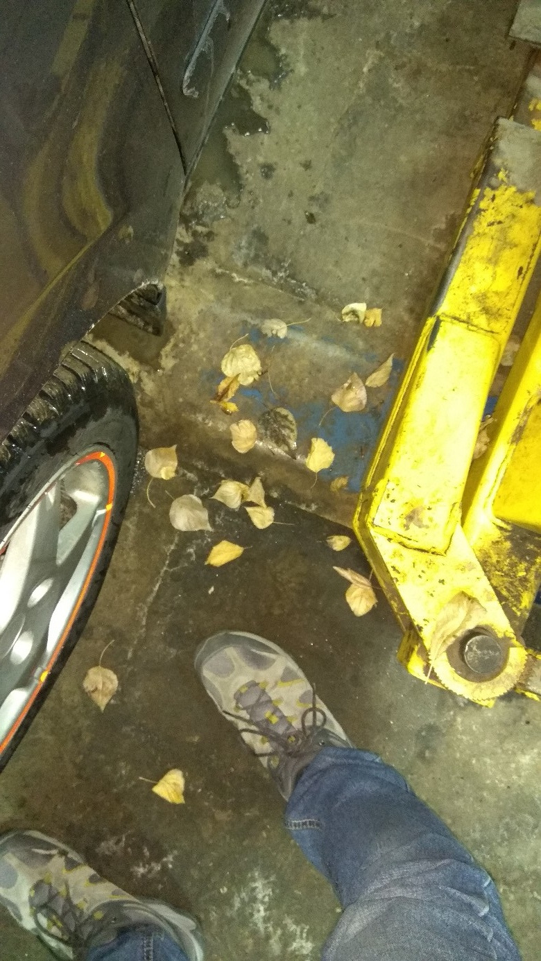

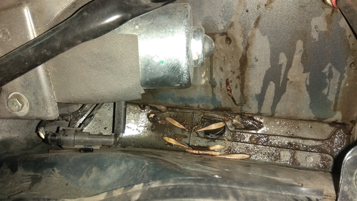

Кстати, слева, под мотором дворников скопились листья и собирали влагу.
В целом, переделкой очень доволен, хоть и придется потом доделывать до заводского состояния. Теперь хоть листья не будут лететь в салонный фильтр.
P.S. маленький тизер: угадайте, что это?

кстати где нет заглушек там их два места кажется, думаю от калиновских залепить как нибудь заглушки должны подойти, их формат.
Я новые чёрные саморезы вкрутил, незаметно.
прям на металл?) не я так не хочу, засверлю прокрашу вставлю втулки и во втулки закручу бока.
А, по краям? Не, там ничего не крепил.
да да по краям!)))

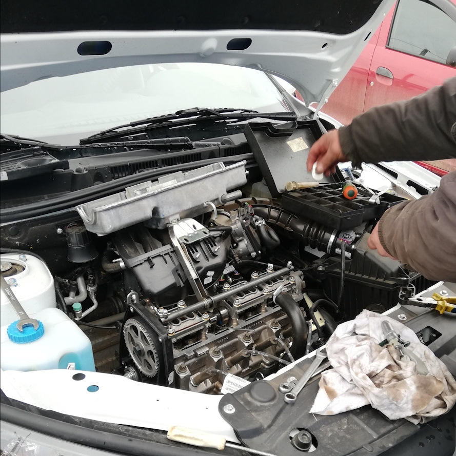

с этим жабо думаю не через 6мес а через год менять фильтр салона, правую сторону жабо придется один раз в год выкручивать. зато думаю меньше мусора будет.

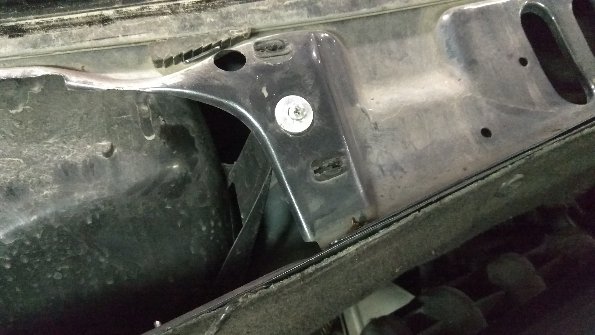

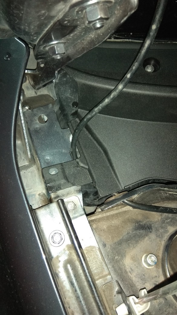

красным место крепления стоит высоковато конкретно что там? не пойму, как там сделал что именно?
Красным — это пластик опирается на металл. Я нагрел феном и немного прожал жабо пониже.
а он у меня так сел и капот закрывается без проблем, места под формунки тупо срезал на половину и закрыл виброй.
Срезать не стал, чтоб ничего не затекало.

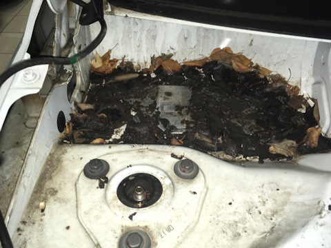

Это же надо теперь снимать поводки щёток и все накладки что бы почистить дренажные отверстия и вынуть листья. Нафига такое улучшение.
так теперь наоборот листья не будут залетать туда.
У Весты всё закрыто а там полно листвы. Посмотри ветку весты.
amdivan
Если будут листья залетать, можно сетку мелкую поставить.

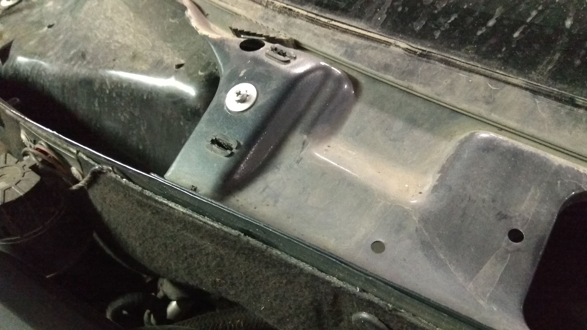

Так, так, наконец-то! А выступающие места может подогреть феном строительным и чутка прижать.

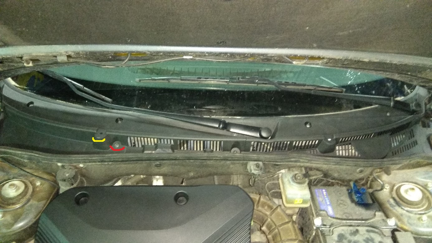

Кузов, скорее всего, без изменений. А вот капот на FL по-другому сделан. Изгиб другой и под форсунки выемки сделаны. Вот и упирается.
На фото видно…
капот не мешает. обрати внимание на зазор с водительской стороны и на стык двух половин жабо
А вот это что?
"…НО, видимо в FL-ке немного подправили жестянку, на которую прикручивается жабо, миллиметров на 5-10, поэтому в одном месте жабо чуть-чуть задевает за капот…"
Задевает же!
зачем править железку, если отливается новая пластиковая деталь, которую можно подогнать под существующий кузов. Спорить не буду. Погляжу, когда буду ставить.
Я не про подгибать… Я про то, почему задевает. Нашел эту фотку, сравнил с тем, что у меня. Вижу разницу. На нашей ровно идет, а на новой — скос.
На фото видно…

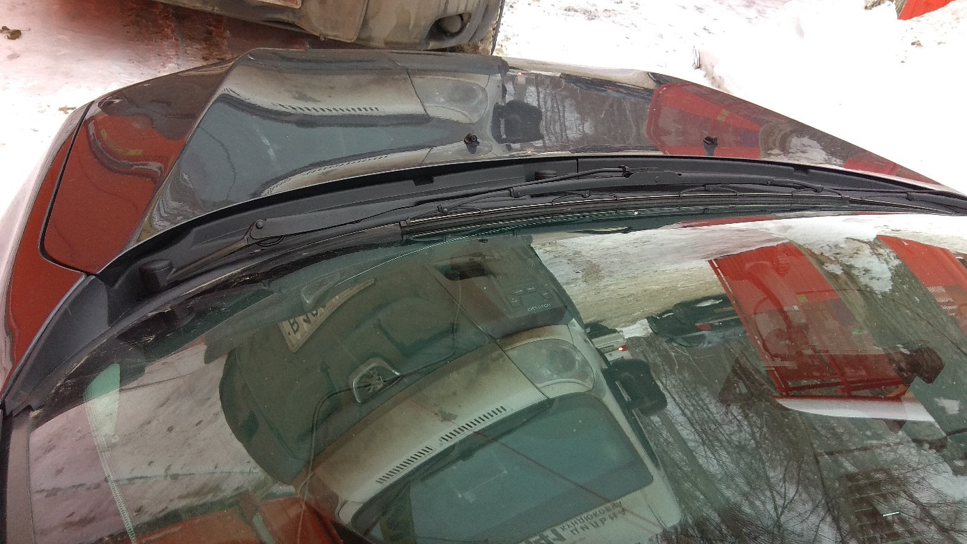

Видимо все таки кузов немного изменили.
Именно в этом месте выштамповка, под новое жабо там должно быть ровно.
Был сегодня в салоне. Глянул жабо. Кузов не меняли. Эта выштамповка есть! Жабо выше сидит, адаптировано под другой капот
Ну значит выемок в капоте достаточно) увы, я не готов менять капот)))

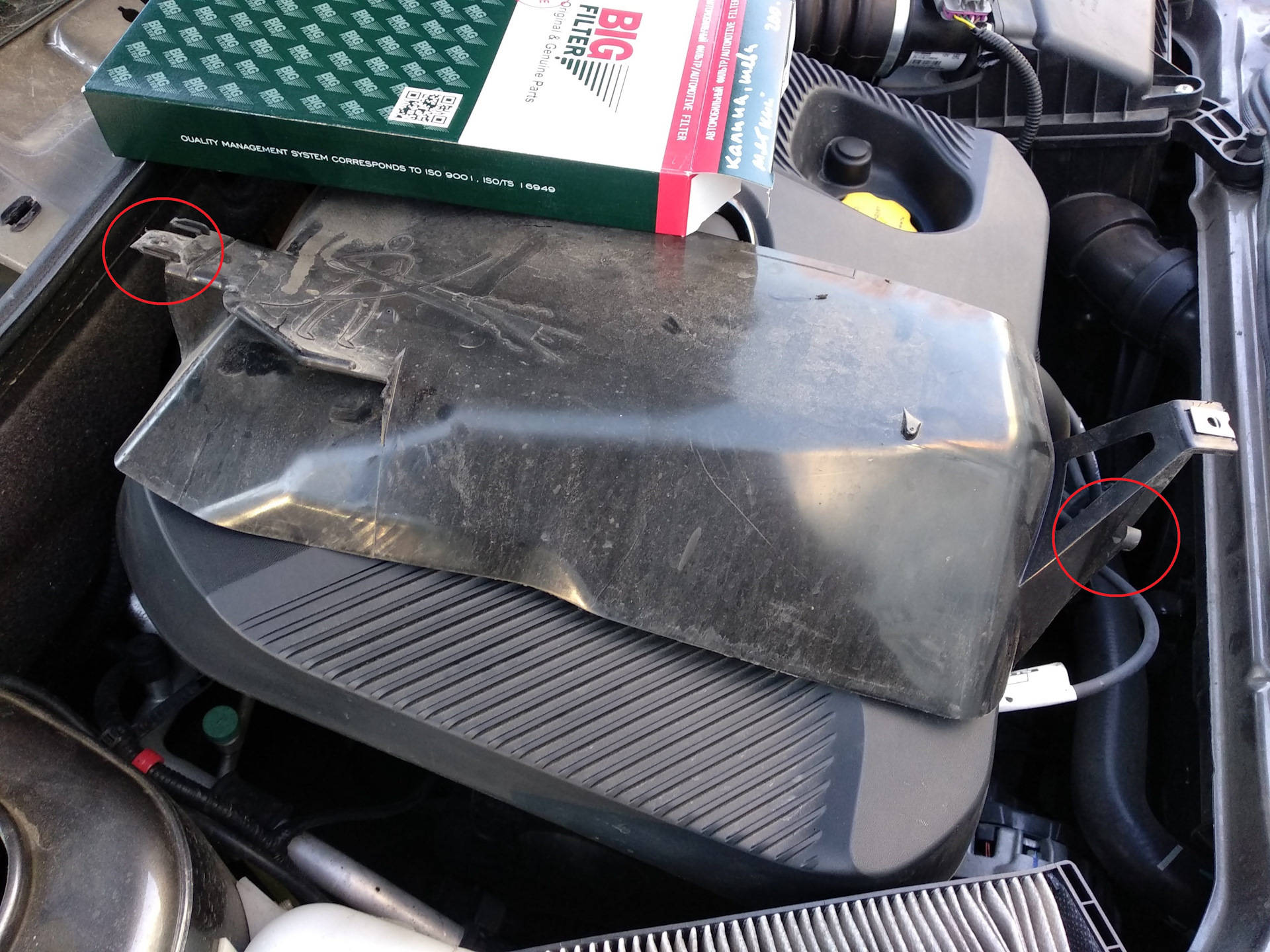

как вариант, может упирается в защиту салонного фильтра?
Жалко что обладатели FL ещё салонные фильтры не меняли… возможно что щиток там другой стоит.
Тут как раз выпирает. На следующей неделе себе менять буду, погляжу, что можно придумать.
так та защита мягонькая.
не скажи. когда прикручена ее не продавишь

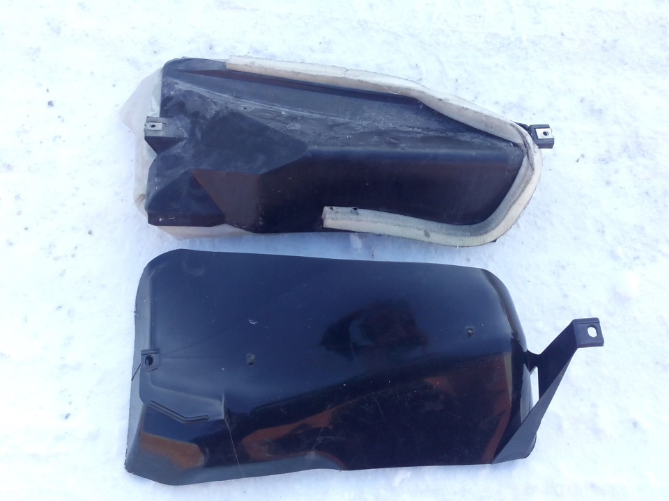

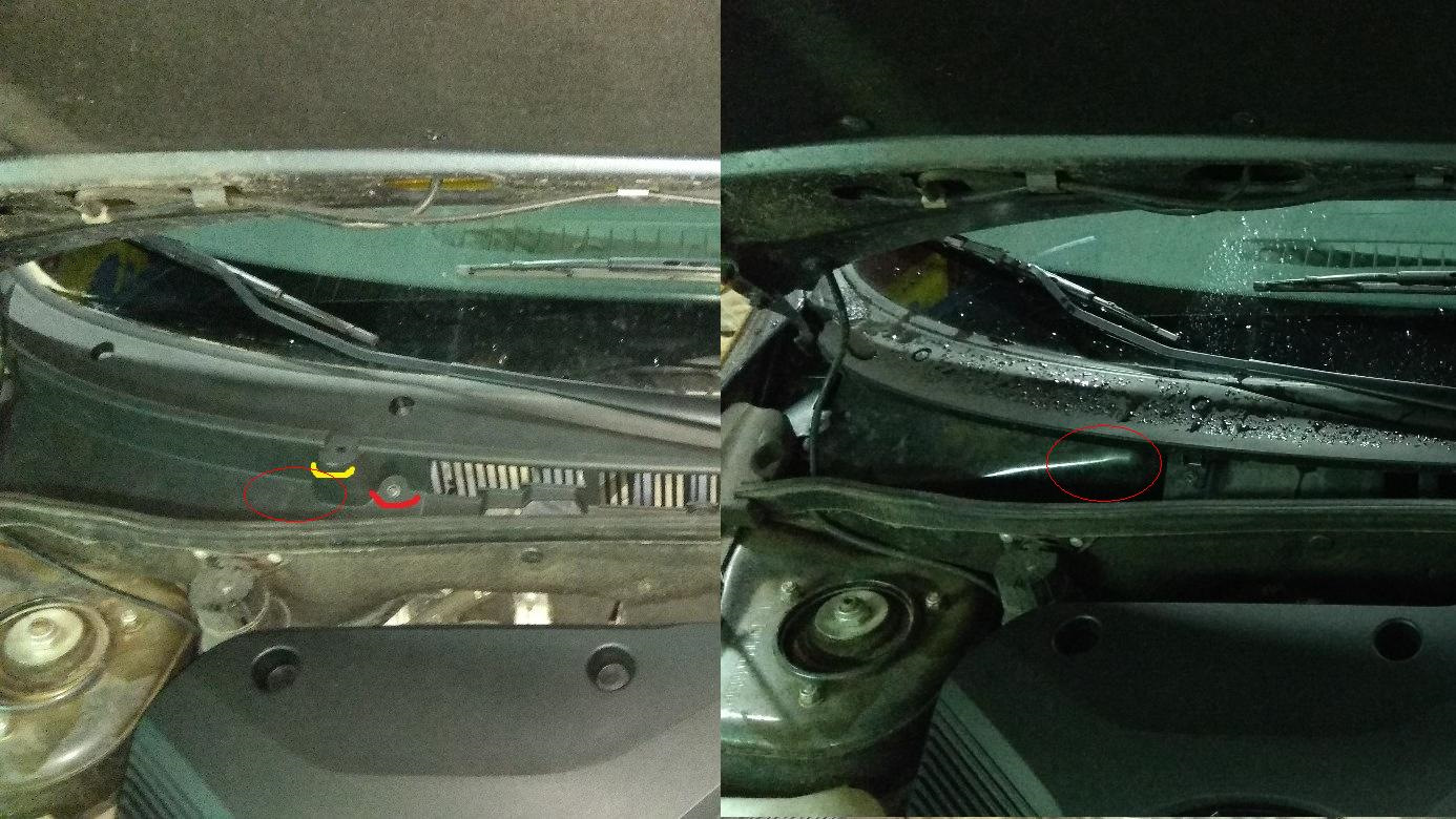

Grant-Eject
Другой, у меня от FL он, с держателем трубки омывателя.
Вот и частично прояснилось. Есть фото и артикул?
Фото в бж есть, а артикул не додумался посмотреть. Когда фильтр буду менять, посмотрю.
Ага, посмотрел… крепление реально отличается и по форме и по расположению.
Вот твоё фото:
borisstone
и вот для сравнения фото aleksey-74
с щитками Калины и Гранты.
Если дело действительно в нем, как временный вариант, можно наш щиток на шайбах немного опустить вниз.
А для первичной проверки — демонтировать щиток вообще. И сравнить прилегание с ним и без него.

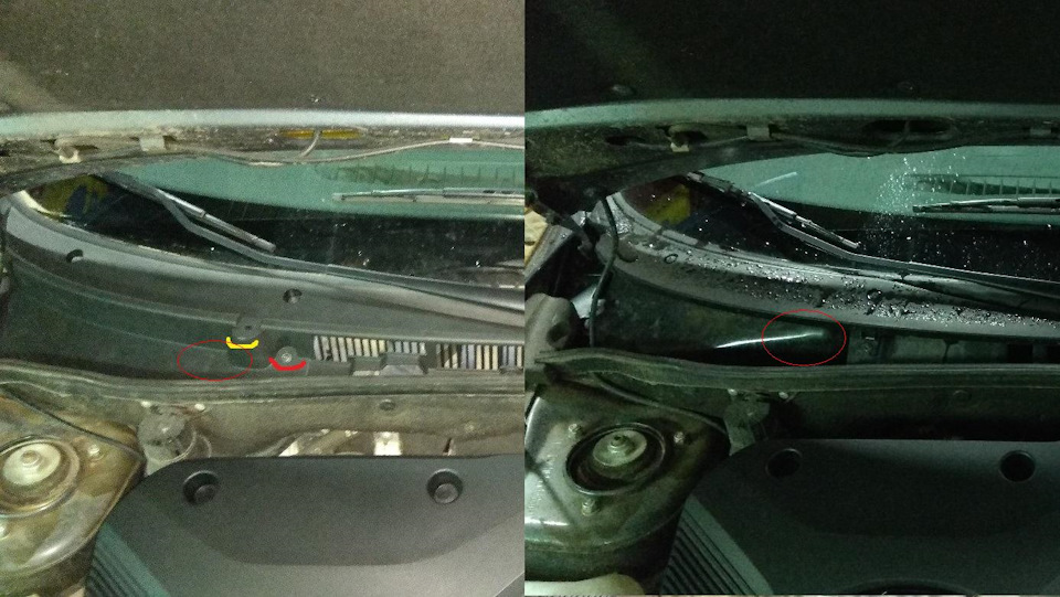

А можешь сделать фото, какая щель между капотом и жабо, или описать словами?
Большая разница между 2 половинами по зазорам. Та что со стороны трапеции вообще отлично стоит.
Та что со стороны салонного фильтра прям не прилетает, торчит даже на стыке 2 половин.
Что же там мешает, не изучал ещё?
еще нет, погода совсем настрой сбила)
У меня мысли пока 2, если судить по фото:
— частично мешает шланг, так как идёт не штатно и может немного поднимать пластик
— изношенные пластиковые крепёжные втулки проворачиваются и не притягивают планку жабо.
не то и не то. шланг лежит совсем мимо. пробовал руками прижимать — там места нет опускаться ниже. Надо или подрезать жабо или выстукивать металл вниз.
А с обратной стороны жабо никаких рёбер нет?
Вроде нет.
Короче надо думать.
piter-sv
Также, как на старом, мм 6-8
в норме да, а чуть правее середины практически вплотную легло. надо рихтовать.

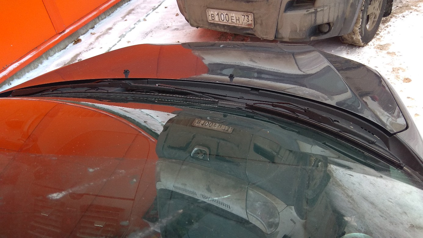

А подрезать эти места можно? желтое и красное
наверно можно, надо будет повнимательнее рассмотреть. сегодня просто проездом на станции у знакомых был, за полчаса поменял жабо и только в самом конце понял, что немного задевает. а там уже очередь подгоняла.
так давай доделывай будем все вместе апгрейдить рамку жабо.
это в следующий выходной. и надо будет накупить пластиковых вставок под саморезы, а то уже несколько посворачивались(
Получается можно теперь жиклеры омывателя с капота перенести?
если подровнять мешающееся крепление, то можно. я пока в раздумьях, переносить или нет.

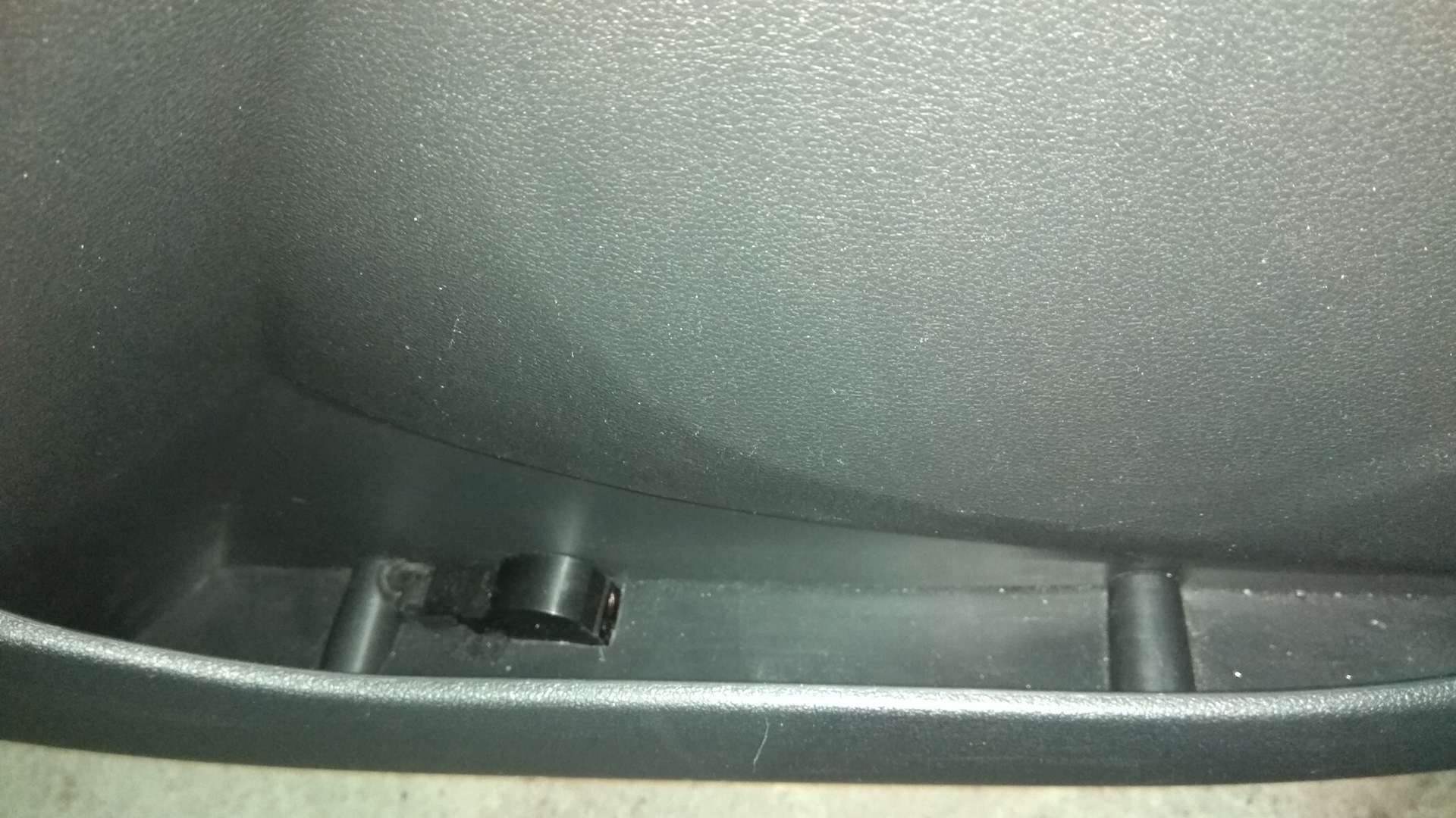

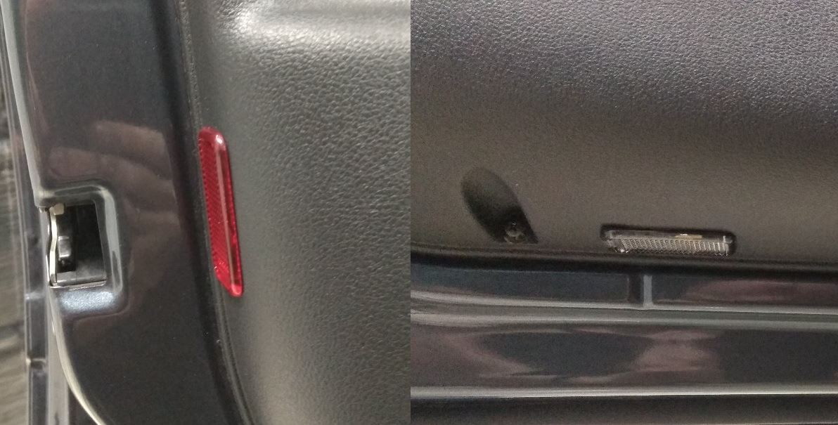

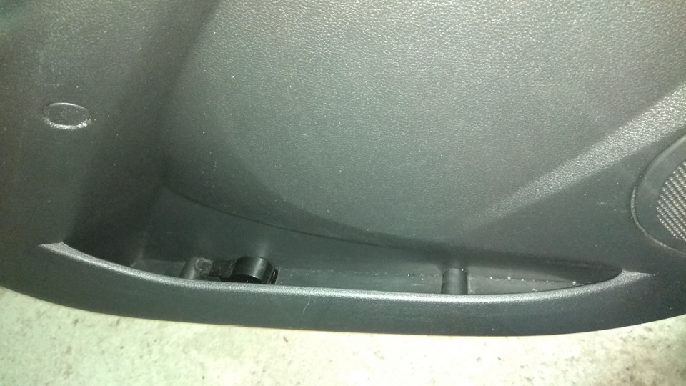

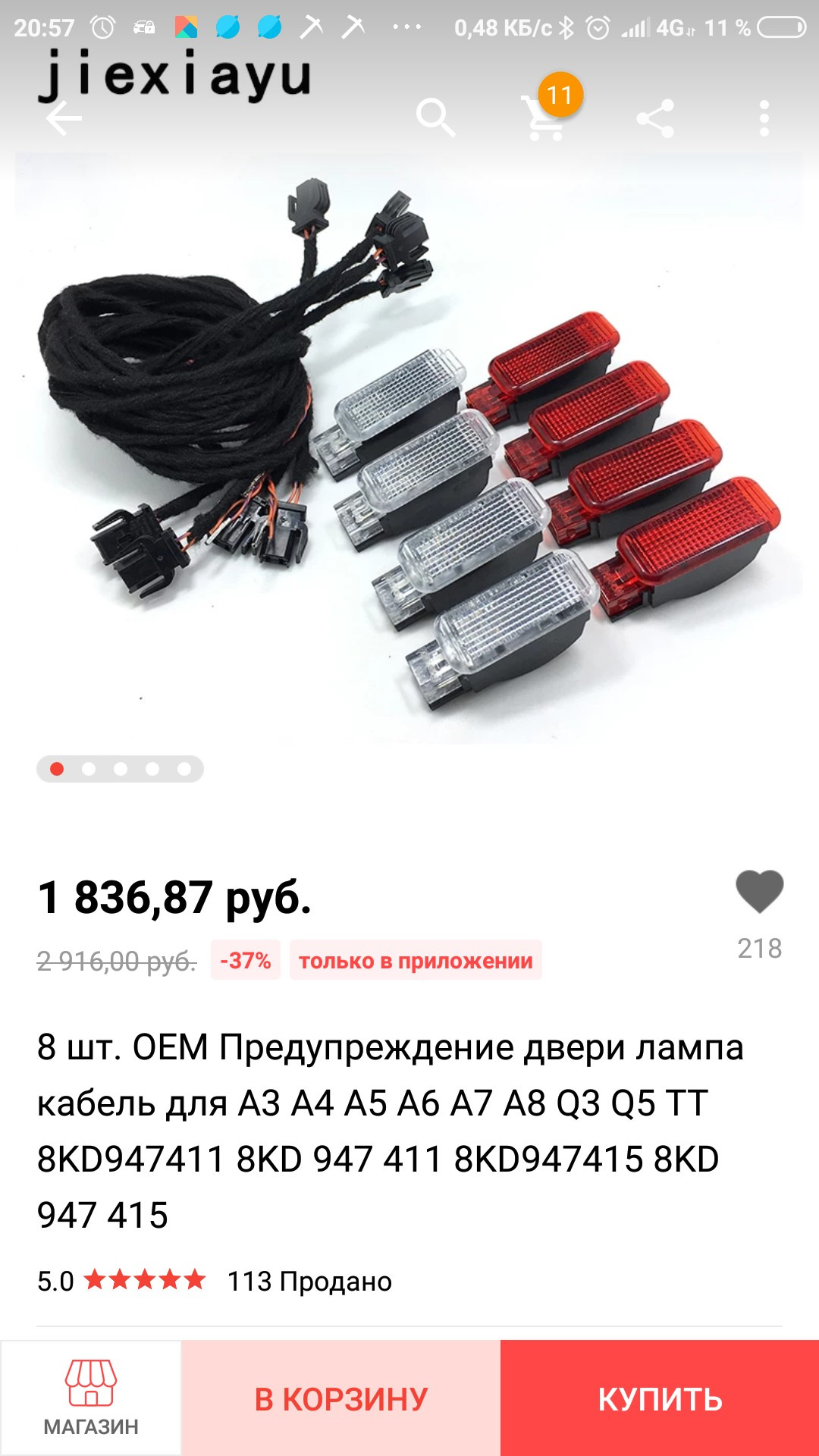

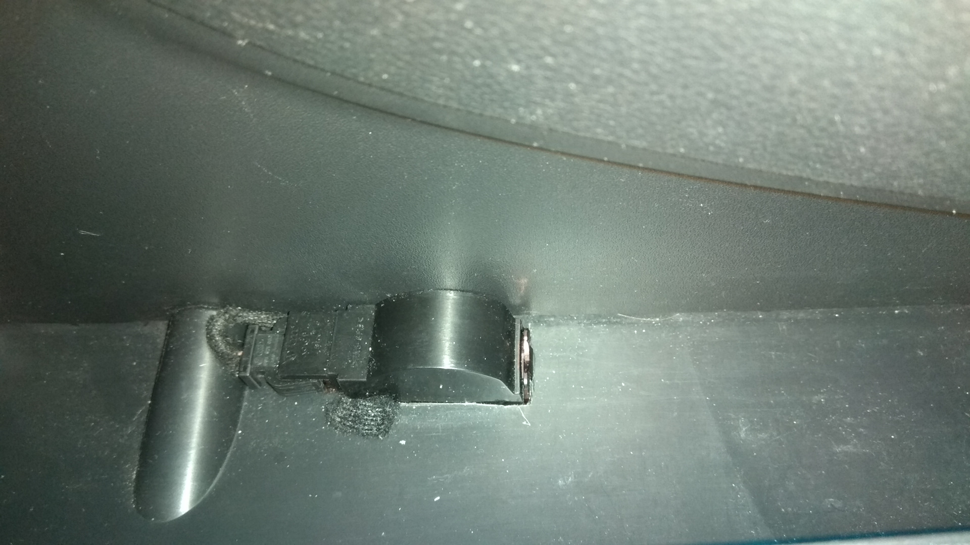

на последнем фото, подсветка ног при открывании двери, что за лампочки использовали как подключал?
пока не подключал, задолбался вырезать обшивку. плафоны ваговские. точнее Ауди.
ALEX646
Недавно такие же получил, на распродаже купил за 1300, сейчас тоже лампы замучу)

А лампы туда заказал отсюда
dilas96.ru/lamps/w5w/w5w-t10-1c/
самые яркие белые и красные.

Покажи как в кармашке смотрится
EngineerDaVlad
они того стоят) у меня дилас ДХО и задний ход, у друга на Весте двойные поворот+ДХО

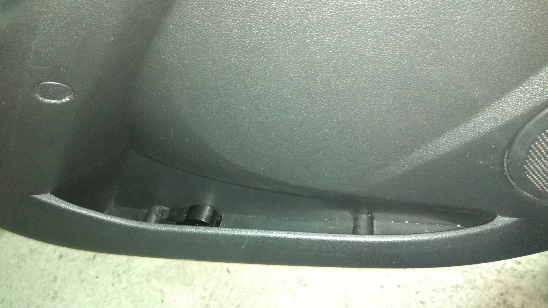

Плафон подсветки ног
Здесь, увы, не получилось сделать красиво как завод.
Cherdynsev
Cherdynsev
Почему то только у нас так в калинах/грантах.
Обделили((
Может какие крышки сделать на 3d принтере. А то у меня там постоянно что нибудь лежит
У меня тоже постоянно все лежит. Я думаю при окончательной установке приклеить на супер клей.
