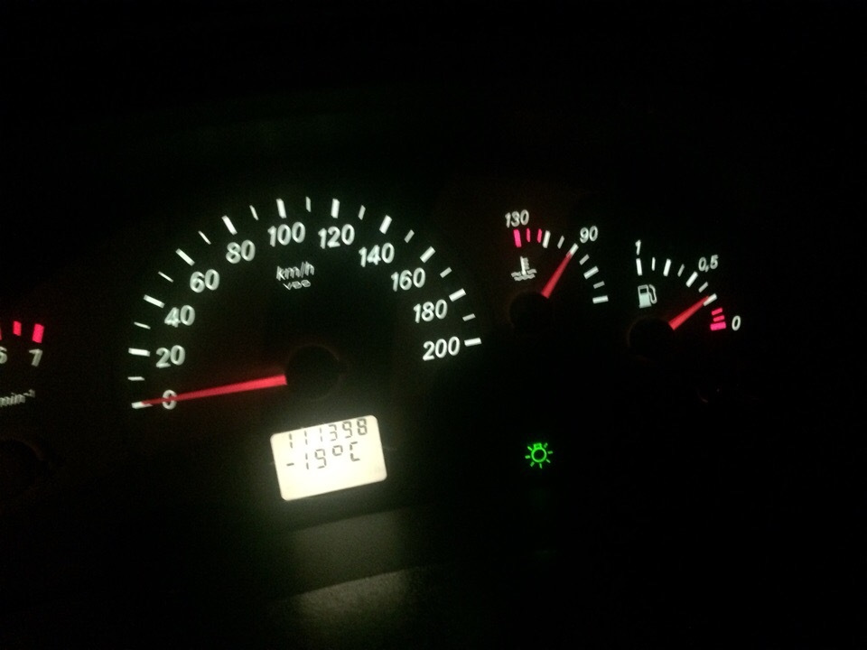

И так. Родной (точнее 2170 85С) был испытан при температуре -18, тогда в машине было холодно. Езжу в кроссовках, ноги замёрзли. Как ясно из предыдущего бж, я установил термостат Luzar 92C, сегодня температура -17 -21, в машине теперь очень тепло, после прогрева до рабочей климат выставляю 18 градусов, 1 скорость, окно водительское приоткрыто. Всё четенько и шикарно, если не возникнет никаких негативных последствий то на эту тему бж обновлять не буду.

Купил такой же. У меня по бк и по elm держится 88 градусов. На приборке стрелка чуть выше 90. Хотелось бы 92 как положено. У кого как с этим термостатом?
Тож поставил лузар 92гр заказывал на емексе за 533р, , заодно смен л радиатор печки на дааз, в машине тепло, температура на приборке держится около 90гр

Ничего не будет кипеть, испытано уже. Этот термостат является наиболее оптимальным для мотора 2112. С термостатом на 85 он пытается достигнуть более высокой температуры, но открывшийся большой контур быстро остужает мотор, и так по кругу. С 92 термостатом температура держится стабильнее. У меня например с 86 до 75 примерно моментально остужался.
