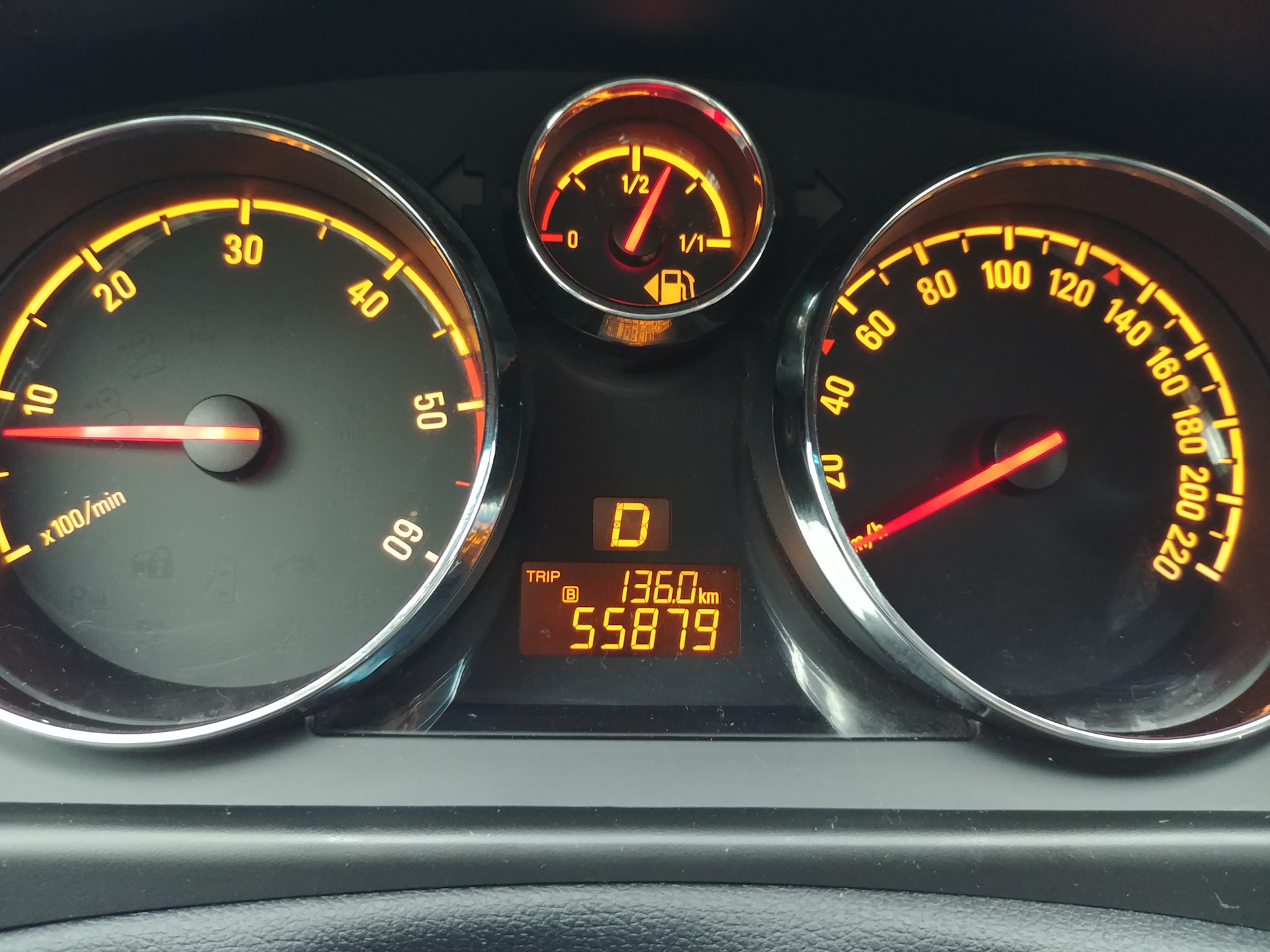

Итак, взял 2 декабря Опель Антару с пробегом 55240км.
Масло в двигателе по щупу на минимуме и очень черное.
В АКПП уровень не известен. При движении накатом и легком нажатии на педаль акселератора АКПП немного пинается. Причина может быть как в завышенном так и заниженном уровне масла в АКПП.
Расход топлива и в городе и на трассе завышен на 2-3л на сотню (по опыту эксплуатации такого же автомобиля за 4 года)
На предыдущей Антаре менял масло методом частичной замены на 50т.км, потом на 55т.км. Пинков не наблюдал.
Поэтому на второй решил не дожидаться 60тыс.км. и провел расширенное ТО4 на пробеге 55876км

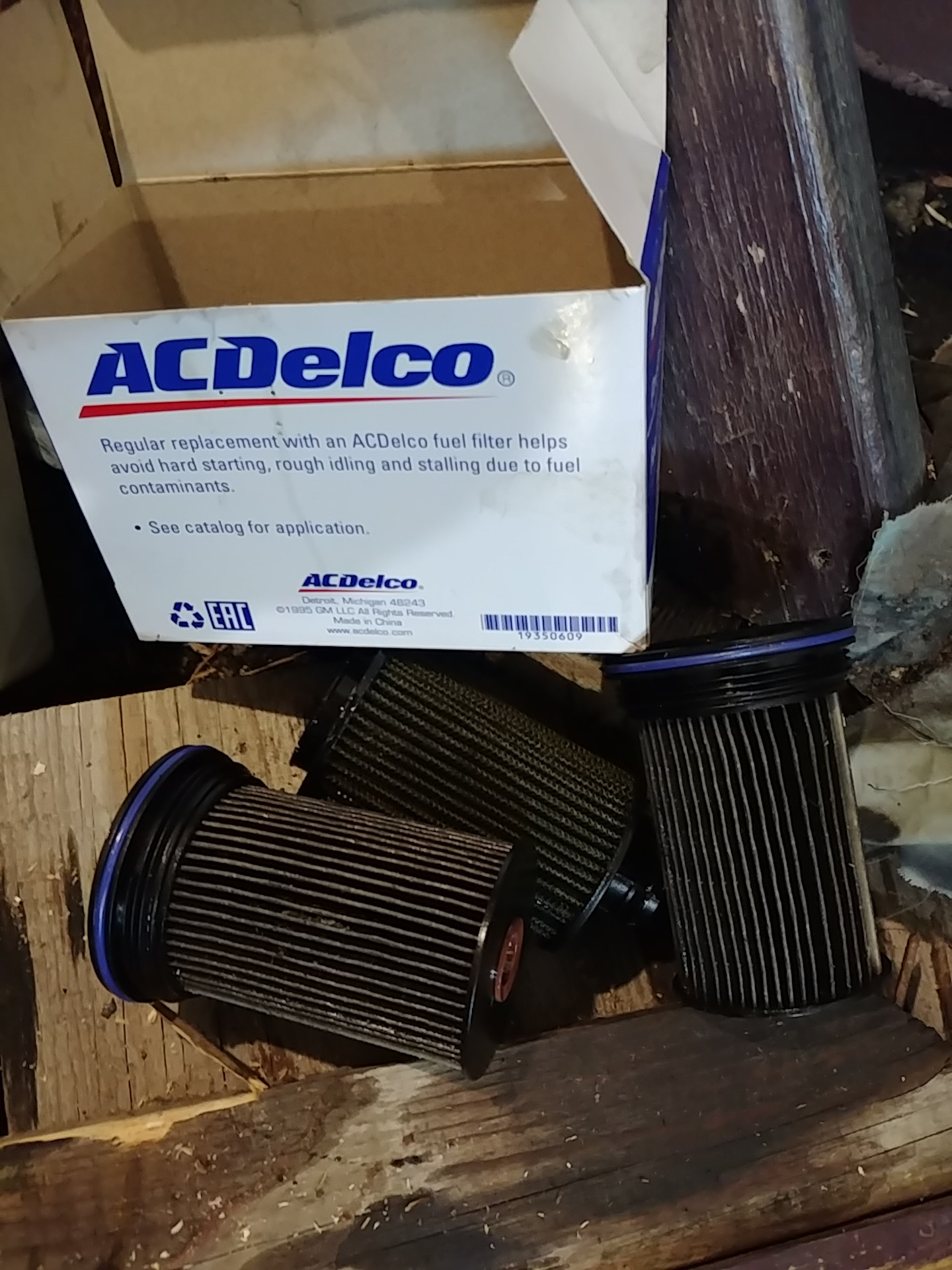

3.Топливные фильтры.
AC Delco 19350609
Были черные, но без грязи.

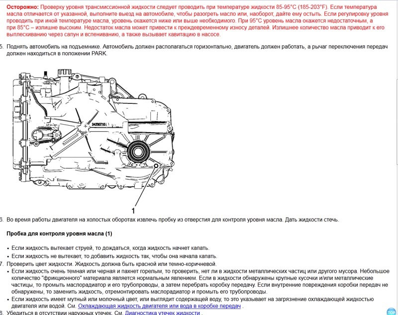

Согласно распространенной инструкции в интернете, уровень масла проверяется по контрольному отверстию уровня сбоку коробки рядом с приводом колеса на прогретой АКПП до 85-95град.Цельсия при заведенном двигателе и положении рычага АКПП в позиции Park.
Если течет ручьем, значит много.
Если не течет — мало.
Если каплет, то ОК.
На первой Антаре у меня согласно инструкции был избыток около 1л.

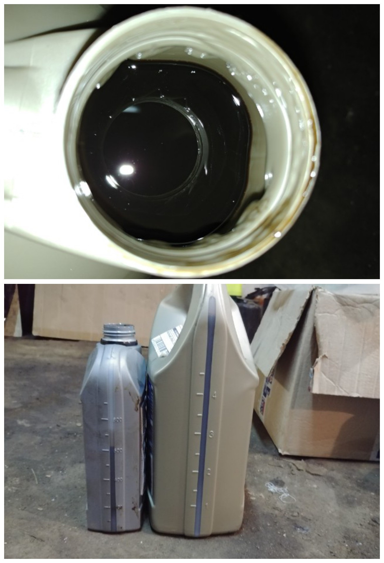

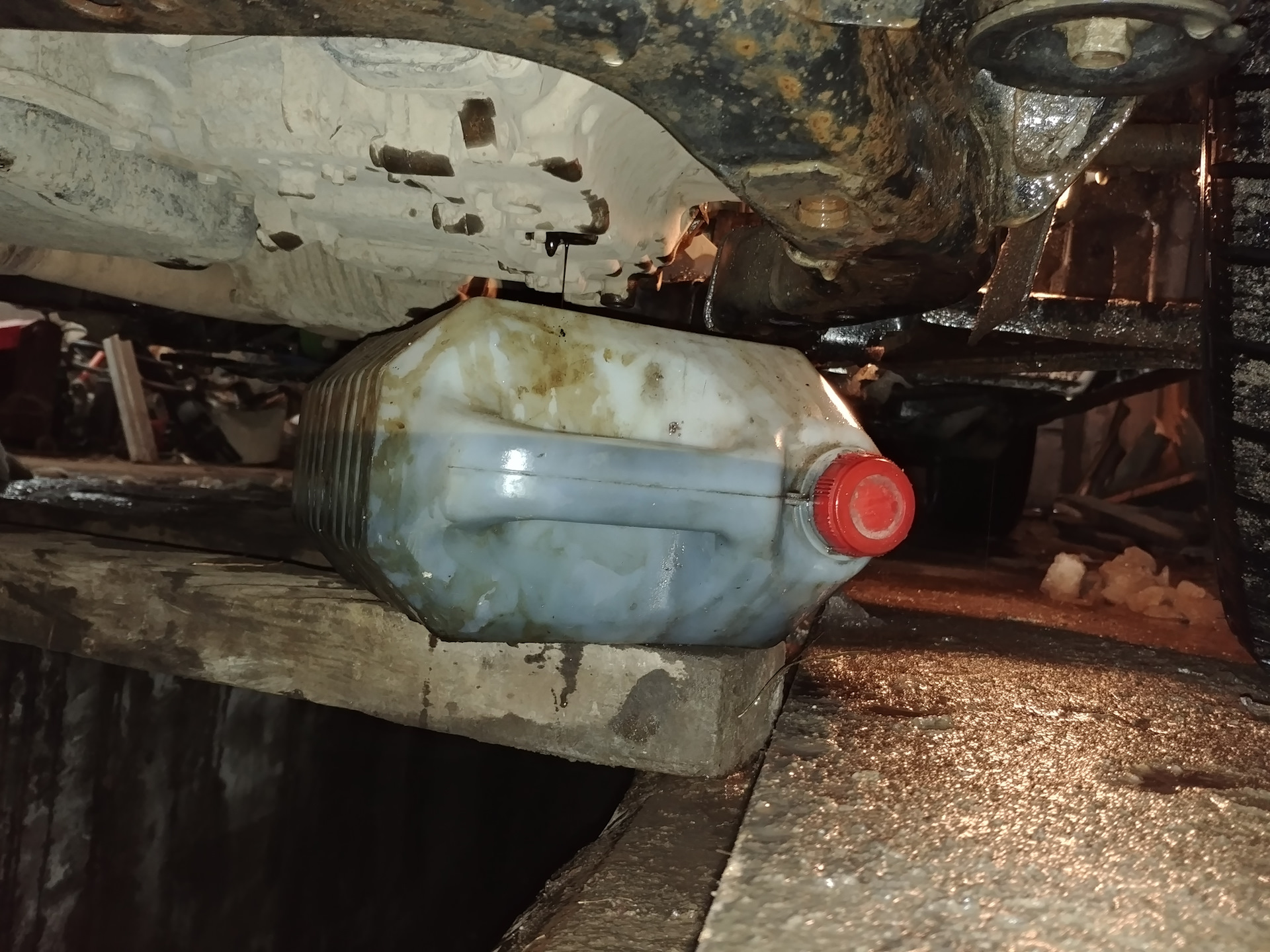

А всего слилось масла из АКПП 4,8л.
Я сначала залил по иструкции 3,8л. Поездил 5т.км, и показалось мне, что стала коробки пинаться. Тогда при повторной частичной замене на 55т.км. я заменил еще раз 3,8л и долил 1л до 4,8л, как было сначала.
Накатал до 73т.км. Пинков больше не было.
На второй Антаре из коробки слилось аж 5,5л жидкости. Черная, но без запаха гари и без видимых включений.
После недолгих раздумий решил залить 4,8л, как на первой.

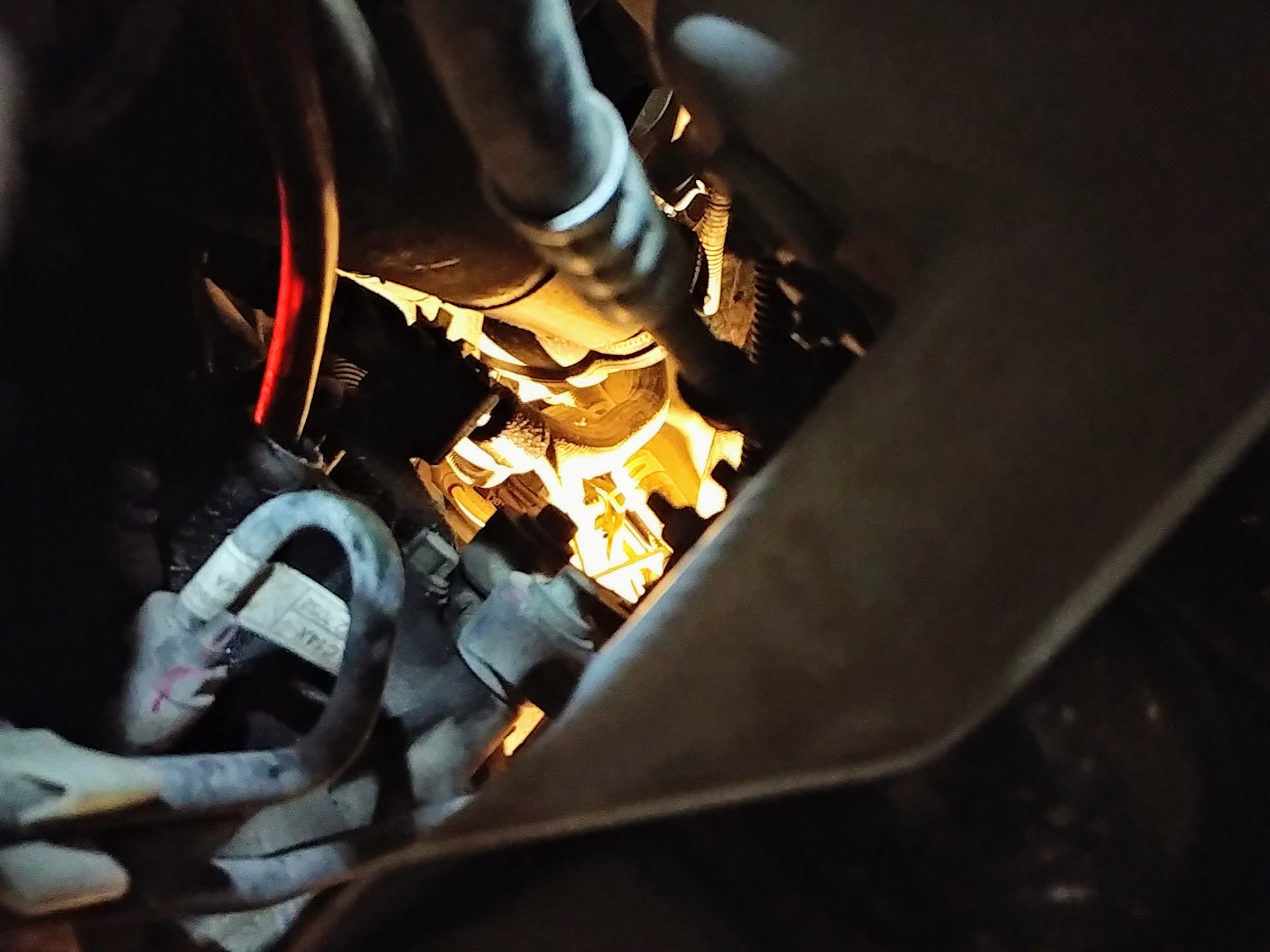

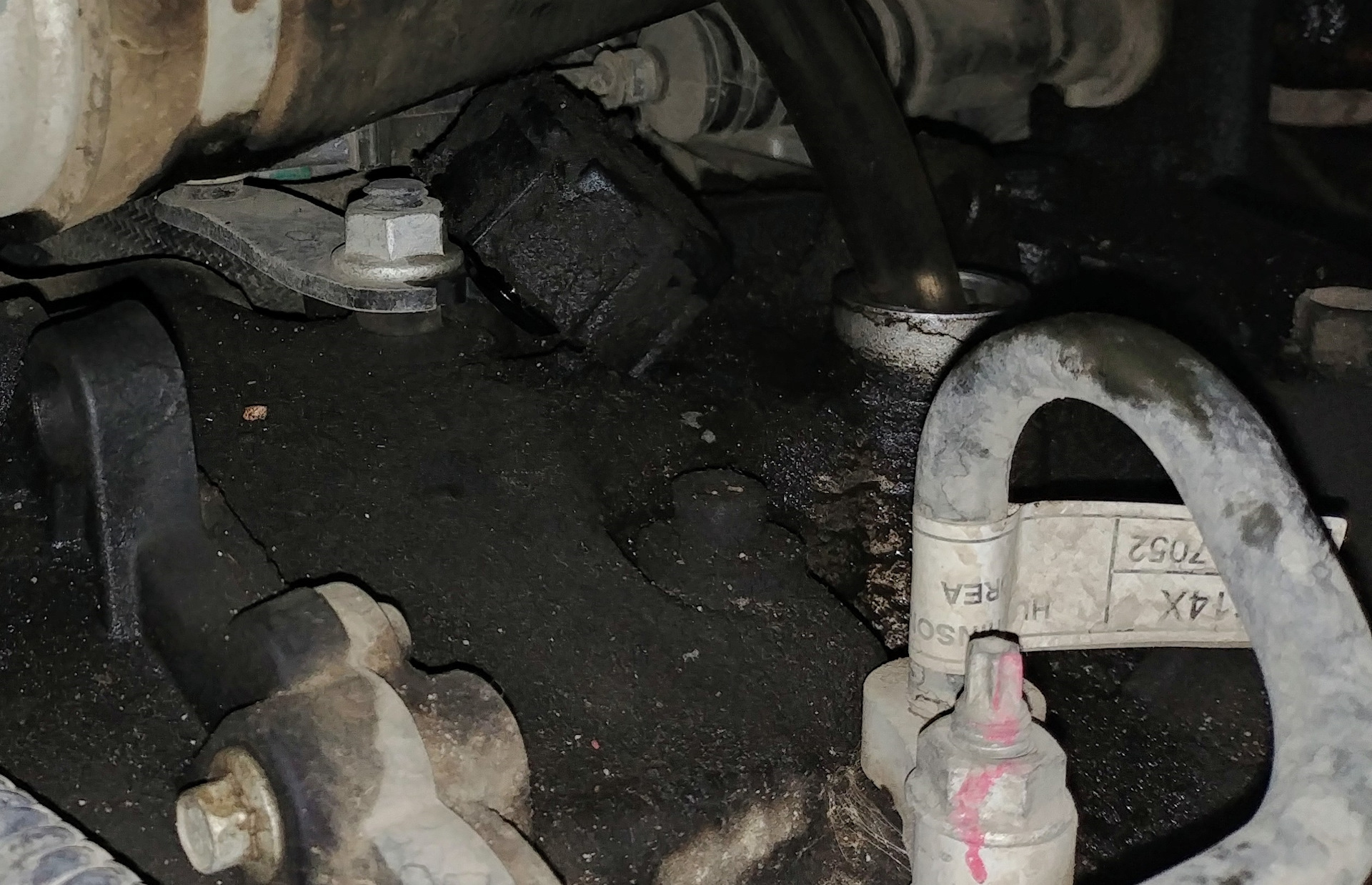

Для доступа к заливной пробке АКПП снял правую фару. Отверстие за фарой небольшое. Моя рука с большим трудом залезла в него и смог дотянуться до пробки — сапуна.
Пробка и вокруг все в масле. Это подтверждает факт перелива масла в АКПП.
В общем, залил в АКПП 4,8л декстрона VI, что на 0,7л меньше, чем было в ней до замены (не знаю, с завода, или подливал предыдущий владелец.).

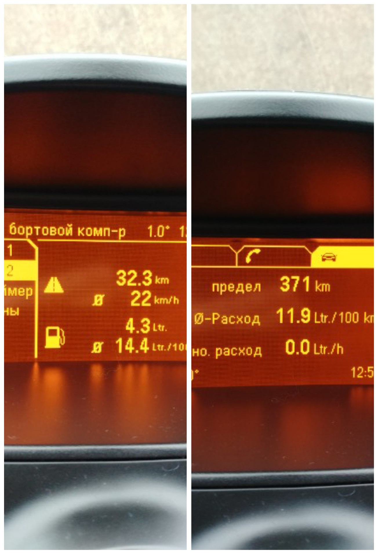

Из приятного: понизился расход на 2л.
Точно был перелив в АКПП и двигатель работал с повышенной нагрузкой.
