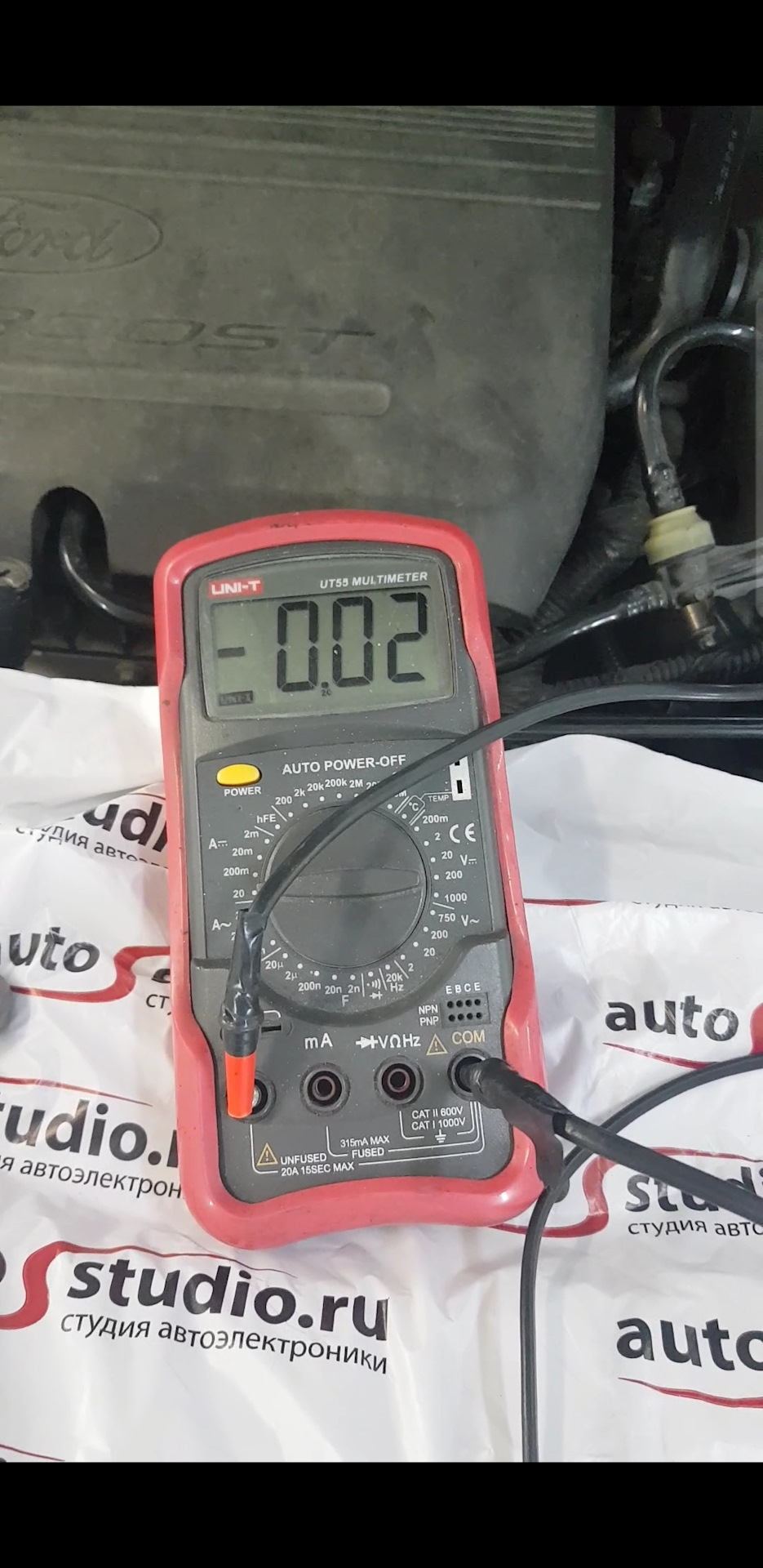

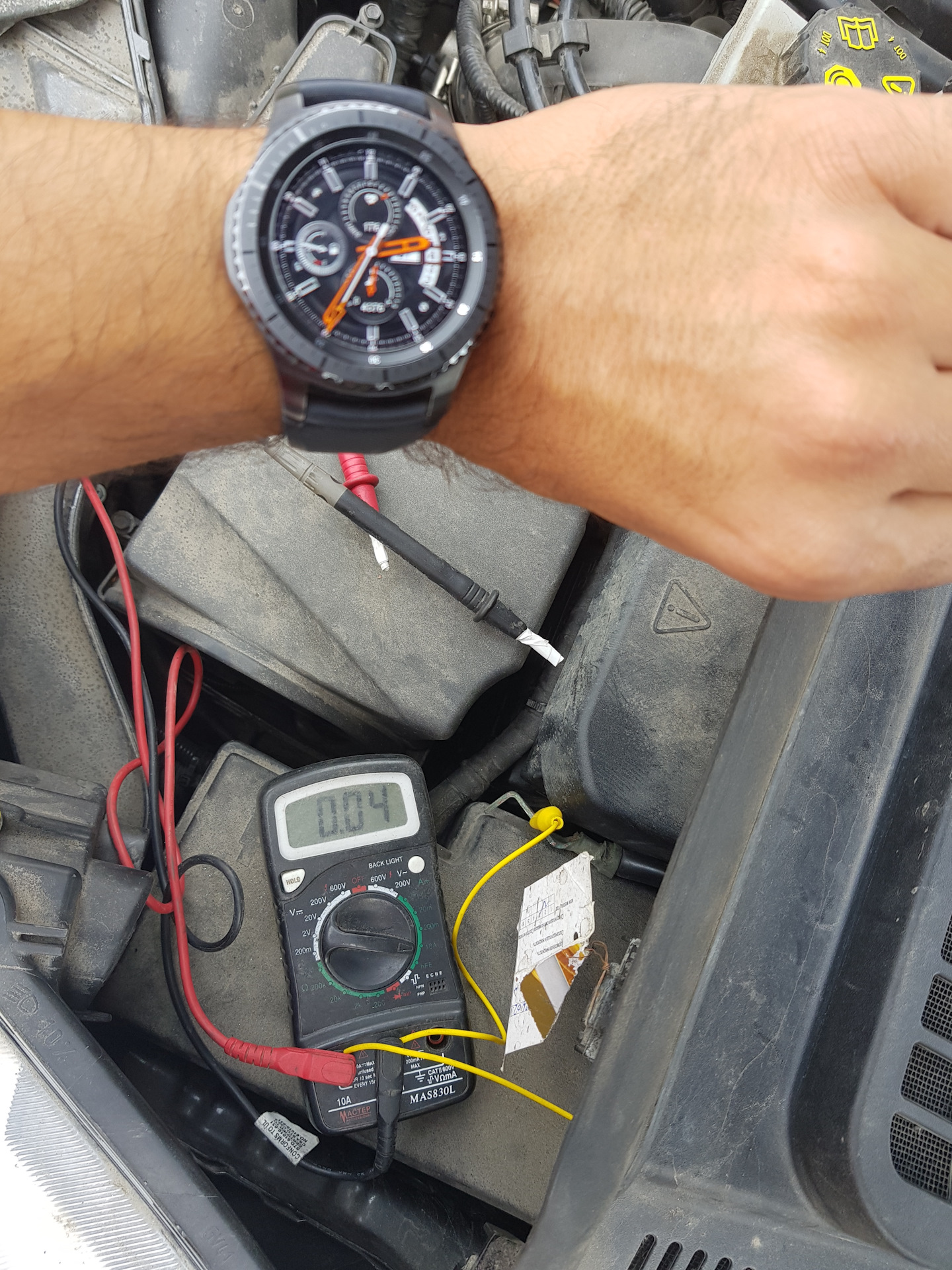

Даже самостоятельно мерил токи утечки.

Но, как выяснилось позже, я схалтурил. Поставил, отошел, подошел посмотрел, пошел покурил, пришел посмотрел, пошел залип в телефон, потом еще раз подошел посмотрел. С утечкой все в норме.
Ну думаю что ж поделать, тем более очень много людей мучается, думаю наверное автомобиль такой капризный… И как то смирился с этим.

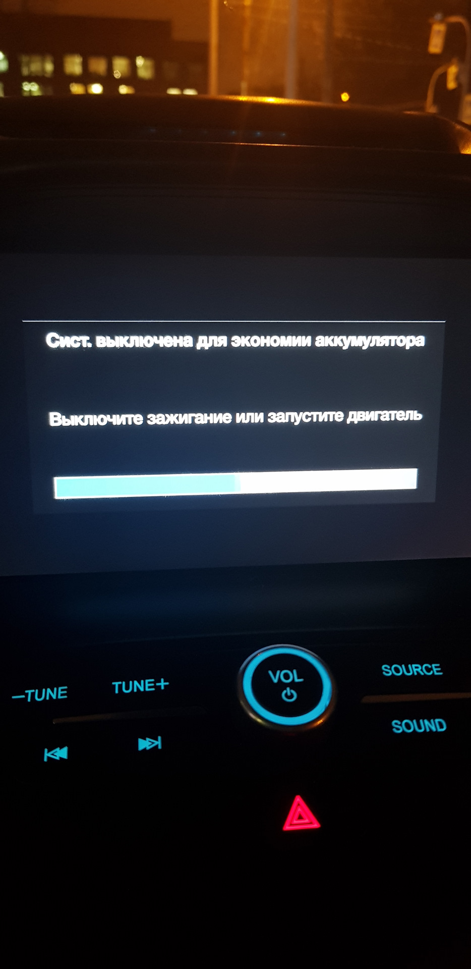

Но вот в один прекрасный момент после часа езды супруга выбежала в магазин, а я остался в машине.
Через три минуты Синк мне выдал такую картину.
Погуглил. Большинство людей такого и не видели, у кого то выскакивало раз и само прошло.

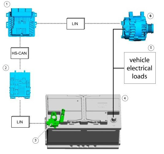

В итоге удалось выяснить что BCM видит что батарея разряжена более чем на 50% и переводит синк в режим экономии энергии.

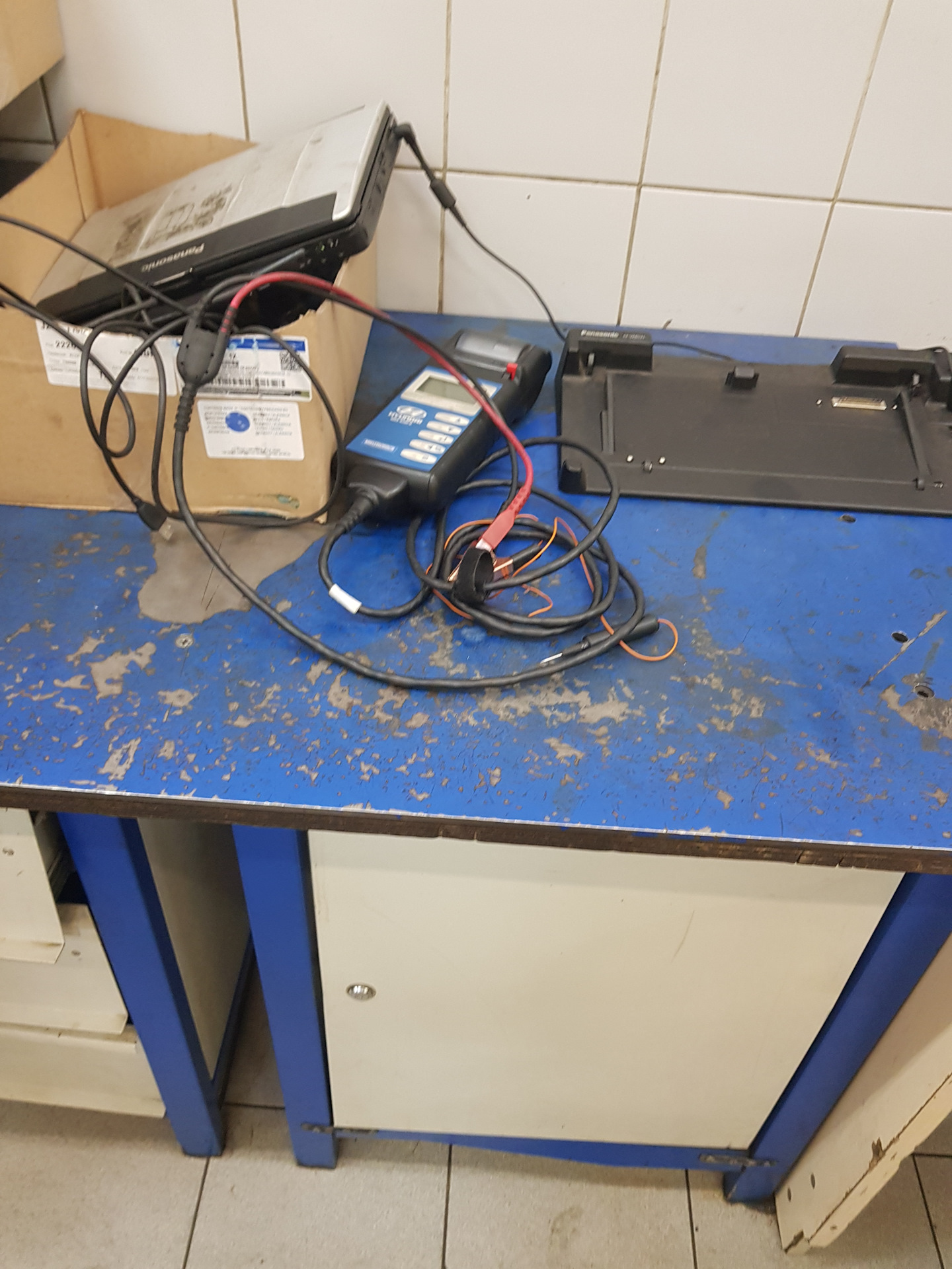

Приехал в Автополе, показал проблему, сказали что такого не видели не разу, надо проверить аккум.
Проверка заняла не более 60 сек. Подключили прибор, тот показал уровень заряда 75%, пусковой ток 590А.
Вот видите, у вас все нормально, идите в кассу, она во втором зале.
Не знаю, что это был за прибор, по идее должен был быть прибор который тестирует батарею и выдает чек с кодом, на котором написано что надо сделать с батареей. Зарядить или заменить. По крайней мере это мне рассказал мастер, у которого я менял масло в АКПП три недели назад у этого же дилера.
При прошлом посещении он выглядел.

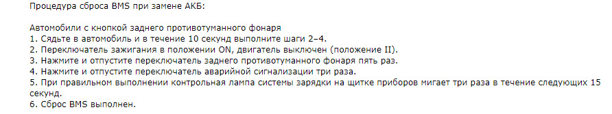

Ошибку синка скинул у них же на парковке сбросив датчик мониторинга батареи вручную.

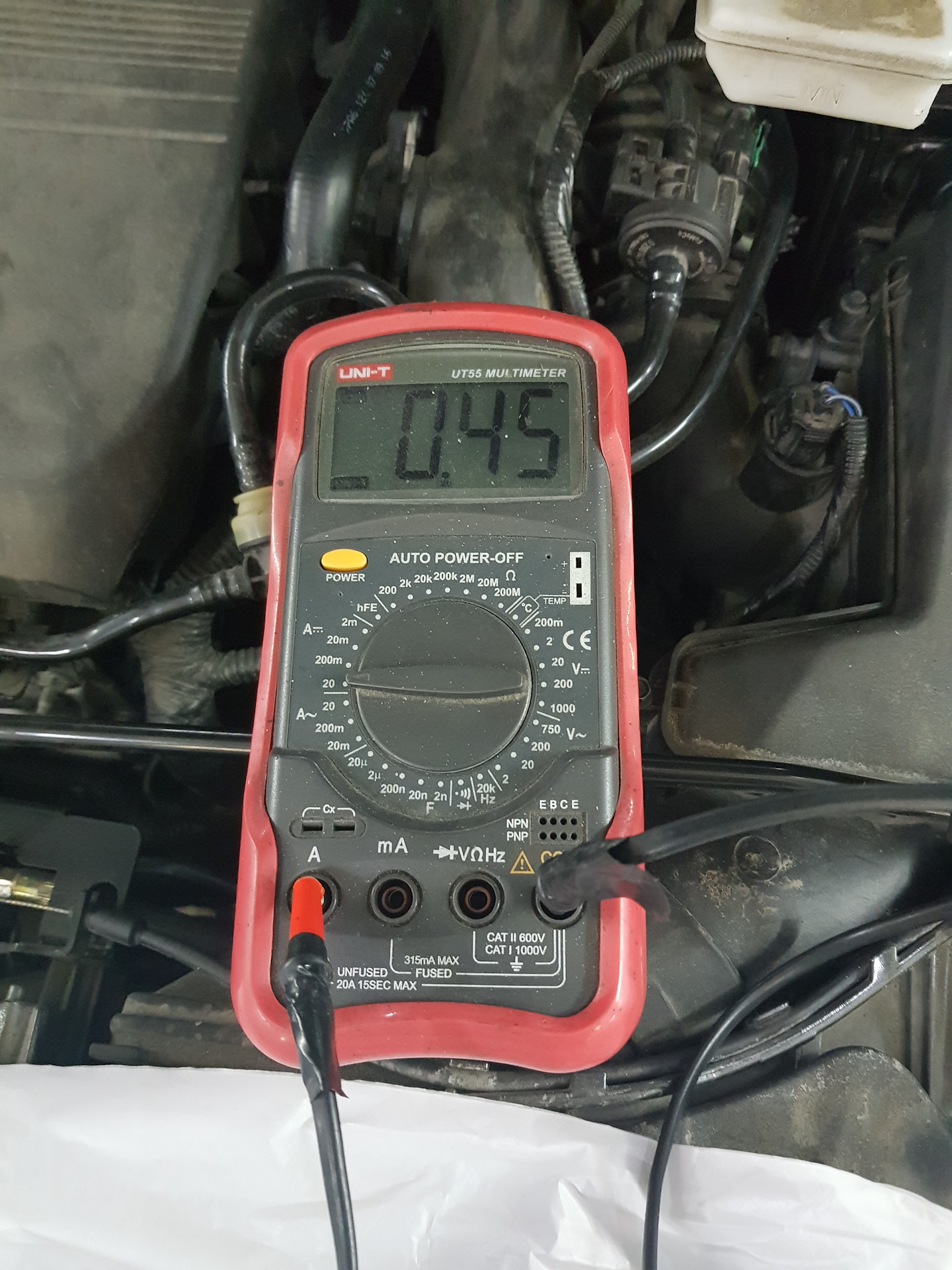

Поехал в к ребятам где устанавливал охрану. Набрался терпения и стали проводить замеры. Но не как в прошлый, сидел и пялился в тестер без перекуров и прочего.
Куга окончательно засыпает в два этапа примерно через 35 минут.
Пришли к выводу что ток скачет от 30 до 450мА что не есть хорошо.
Делали много замеров в разных вариациях.
Откинули Сan модуль.
Стали мерить.
Замеры в норме.
Штырь блокировки руля заработал как надо. Подключаем Can — работать перестает.
Обновляли прошивки, думали, гадали, потом снова думали. В машине включена функция "безопасное вождение" в охранном комплексе (а не в BCM автомобиля). Двери открываются после выключения двигателя.
Пришли к выводу что после той команды в CAN шину происходит глюк, и автомобиль перестает нормально функционировать, думая что включено зажигание и штырь соответственно не блокирует руль. В результате чего и не спит. Справедливости ради скажу что четыре месяца назад при выключении двигателя и открытии дверей у меня "падали" все окна и приподнимался люк, как будто долго держишь кнопку открытия на ключе. Тогда Старлайн это быстро исправил.
Отключили безопасное вождение, два часа тестировали — штырь работает как швейцарские часы.
Ради интереса открыл с приложения — штырь снова встал колом. До первой перепостановки в охрану

Все уже знают что в куге есть умная система зарядки Smart Regenerative Charging
Ее работа очень хорошо описана на FFClub
А главное там написано как надо калибровать этот хитрый датчик.
Стоит ее отключать или нет, решайте сами. Если у вас есть утечки, то проблему она вашу не решит.

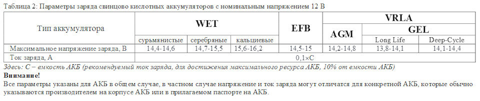

Ну допустим сдох у вас акб, зачем вы его меняете на такой же?
Стоит у нас Ca-Ca АКБ которому для полного заряда надо 16.2В Такого напряжения наш генератор никогда не выдаст. При очередном глубоком разряде и постоянном "недозаряде" ваш новый аккум долго не проживет.
Для наших машин куда лучше подходит АКБ с технологией EFB. Он как минимум не боится глубоких разрядов, и напряжения нашего генератора достаточно что бы его полностью зарядить.

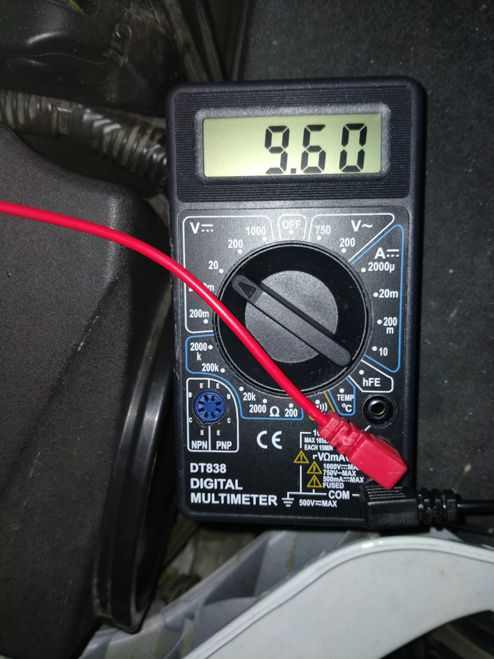

Здравствуйте. Каким образом вы измеряли токи утечки, не добираясь до минусовой клемме АКБ, ? Подскажите где вставать в разрыв ? На фото не очень понятно. Не охота добираться с разбором. А вы я смотрю каким-то образом выполняете измерения без доступа к минус АКБ…
Кабель толстый от клеммы идёт на стакан стойки. Там отсоедините и сделайте замеры
Один щуп на отсоединеннвй провод, а второй щуп ? На корпус ?
