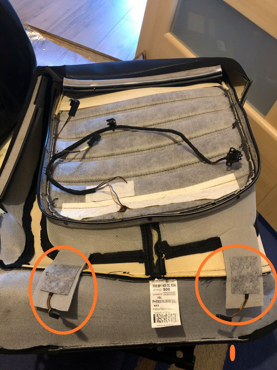

Наступила зима и как в жизни бывает мягкое место испытывает дискомфорт т.е. перестал работать обогрев водительского сиденья… но не весь, а только нижняя часть… короткого замыкания нет спинка греет на ура… покурив интернет сделал вывод что произошел механический разрыв провода питания проложенного в подушке сиденья до разъема… Вскрытие потвердело предположение… все видно на фото…

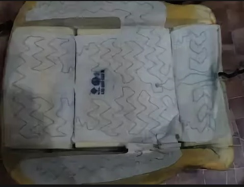

Доброго времени суток!
Снял обивку и не заметил, как эти штуки в кружках были уложены. И что это за елемент подогрева?
Как где они должны быть?

Привет… только не ПВ3, на авторынках есть провода с высоким классом гибкости (много медных тонких жил в проводе)… а так больше нечего! А точно нагревательный элемент в обрыве… прозванивал?
Не, я же не вскрывал даже, но думаю тоже самое, спина только греет
Привет, у меня как раз на обоих сиденьях такая проблема. Спинка жарит, а алькантара на сидухе вообще не чувствуется что бы грела, но есть один нюанс, по бокам на сидухе где кожа там чувствуется нагрев. Это тоже с проводом проблема или спирале сидухе капец?
Привет… все верно… симптомы те-же… но вскрытие покажет в чем причина… скорее всего провод

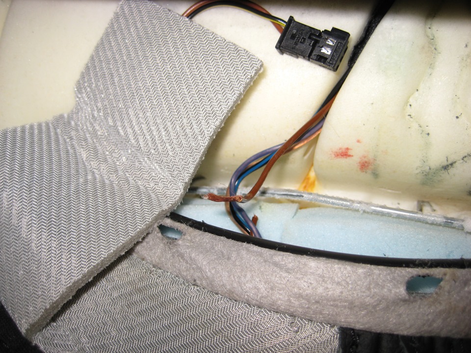

"обязательно вставить вставку около 5 см. того же сечения провод" — это зачем? Вы укоротили тот что был на 5 см и вместо него?
провод "порвался" от натяжения (на VAG сэкономили на длине проводов)… Концы нужно зачистить и скрутить, то есть длина проводов еще укорачивается по 1 см. с каждой стороны… вставка позволяет удлинить трассу и дать нужную слабину…

полюбому провод отгорел на изгибе… на фишке мультиметром замерить надо на обрыв… замерял? что показал?
Прозванивал от фишек и до места где провод переходит в нагревательный элемент, все провода прозвонились, получается что это реле или сам нагревательный элемент, как его можна проверить не разбирая, слышал что он не прозванивается, нужно замерять сопротивление, но какое оно должно быть?
в первоначальном поиске неисправности сопротивление контура контура нагрева в ОМах НЕ ВАЖНО! главное выяснить… прозванивается или нет…
1. если контур не прозванивается — разбираем обшивку сиденья, если прозванивается то переходим к блоку управления (реле)…
2. Нажимаешь кнопку обогрева на климате и замеряешь напряжение на выходе из блока (смотри схему). Если на выходящих (идущих к креслу) контактах нет напряжения, то переходим к проверке напряжения на входах в блок (реле)
3. если на входах есть, а на выходе нет то неисправен блок (реле)… не забудь проверить линию для второго крсла на наличие напряжения
4. если на входе в блок (реле) нет напряжения то ищи сгоревший предохранитель
т.е. идем по цепочке от кресла до предохранителя

Они находятся снизу под обшивкой сидения, когда начнешь аккуратно вытягивать ткань вперед смотри снизу со стороны заднего пассажира увидишь два разьемчика, насколько я понимаю это подогрев боковой поддержки.

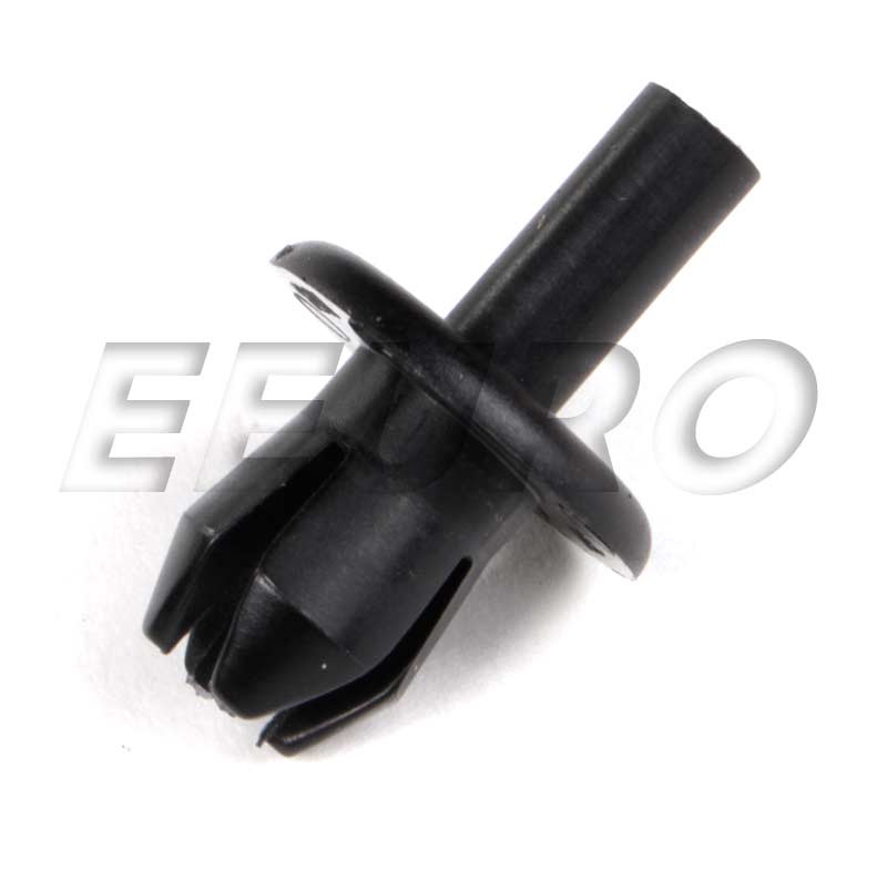

Новая проблема, не могу снять клипсы, я их поддеваю они не выходят, чем продевал, отверткой не берет, я уже думаю их выламывать уже час мучаюсь, так как клипсы утоплены не могу их нормально поддеть, подскажи что делать.
Ты видишь по центру есть маленький сердечник, его нужно поддеть чем-то тонким и вытащить, после этого клипса очень легко без особого усилия вынимается
Спасибо буду пробывать.
korvin46
У меня просто нет таких сердечников, а если их вырвать, и новые купить, ничего страшного или там с Нутри крепёж под клипсу сломается?
Не знаю, но кто-то писал в комментах, что вырвал и закрутил обычный саморез.
клипса вот такая у меня была…
А Нижний длинный фиксатор как вытащили?
korvin46
А фиксаторы которые по бокам, куда смещал, вниз, вверх или в бок?
В большей степени вбок и немножко вниз, там конечно места мало и неудобно, но особых проблем не возникло
Спасибо огромное! Сделал обогрев, там даже два провода успело оборваться)

Тоже был обрыв коричневого провода )))

климат и сиденья родные приехал с германии.Может быть такое что подогрев заложили а опцию оставили как доп?я вскрыл обивку а там плостинки и в них резисторы.Это не может быть ещё как датчики веса когда пассажир садится?вообще похоже на подогрев!
под сиденьем блок управления подогревом есть?.. провода с разъемами под обивкой сиденья не подключенные есть?..

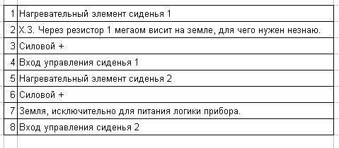

там три фишки… основной подогрев (под жопой) и две боковинки… прозвони… если все цело, тогда смотри блок управления под сиденьем… скину на личку фото и схему…
прозвонить основной 8 пиновый?
при вкл. обогрева… появляется на выходе (пин-5 в таблице это поджопник, пин-1 спинка) плюсовое напряжение… если нет, то махни местами блок с пассажирского сиденья…

Сзади сиденья у пола есть клипсы… вытаскиваешь с двух сторон…первые два фото… освобождаешь боковые крепления обшивки сидушки… после на третей фотке виден край обшивки и длинная пластиковая защелка, её отстегни и вытаскивай в сторону руля… про разъёмы не забудь, отключить…
Всееее понял тоесть она с зади отстегивается и протягивается между двух половинок сидушки И вот доступ к проводам Я просто думал надо чуть ли не весь чехол снимать СПС ;))))
Я делал не снимая всего сиденья с крепление…прямо в салоне…

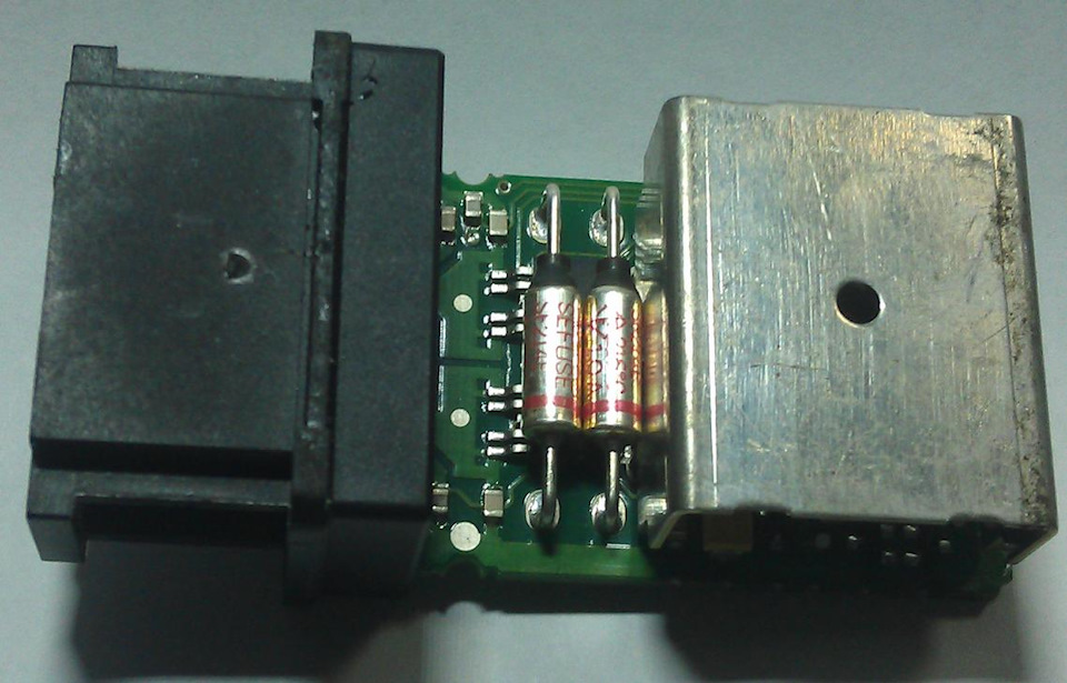

под сиденьем блок управления … черная коробка 1K0959772 (или новый после 2010года- 5K0959772) штекер восьмиконтактный… внутри блока управления есть два плавких предохранителя… если подогрев каратнул то они вышли из строя… и блок будет молчать… отсоедени разбьем и прозвони контуры нагрева посмотри какое сопротивление покажет мультиметр… или с этой инфой иди к автоэлектрику…
если нужна распиновка разъема скидывай мыло вышлю фото…
Скинь пожалуйста распиновочку, буду признателен bouken@rambler.ru
скинул фото в личку
