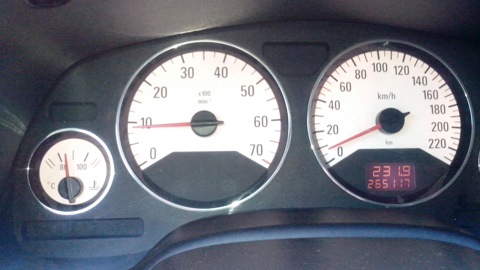

2 месяца езды с этой ошибкой "выморозило" меня конкретно.
Мой опком выдал ошибку 0340
Признаки этой проблемы 0340 — неисправность датчика положения распределительного вала:
*обороты двигателя отсекаются на отметке 4000-4200
*плохо заводится и чем дальше тем хуже, если совсем не заводится. то помогает скидывание клеммы с акб
* нестабильные обороты на ХХ
*подтупливание при наборе скорости

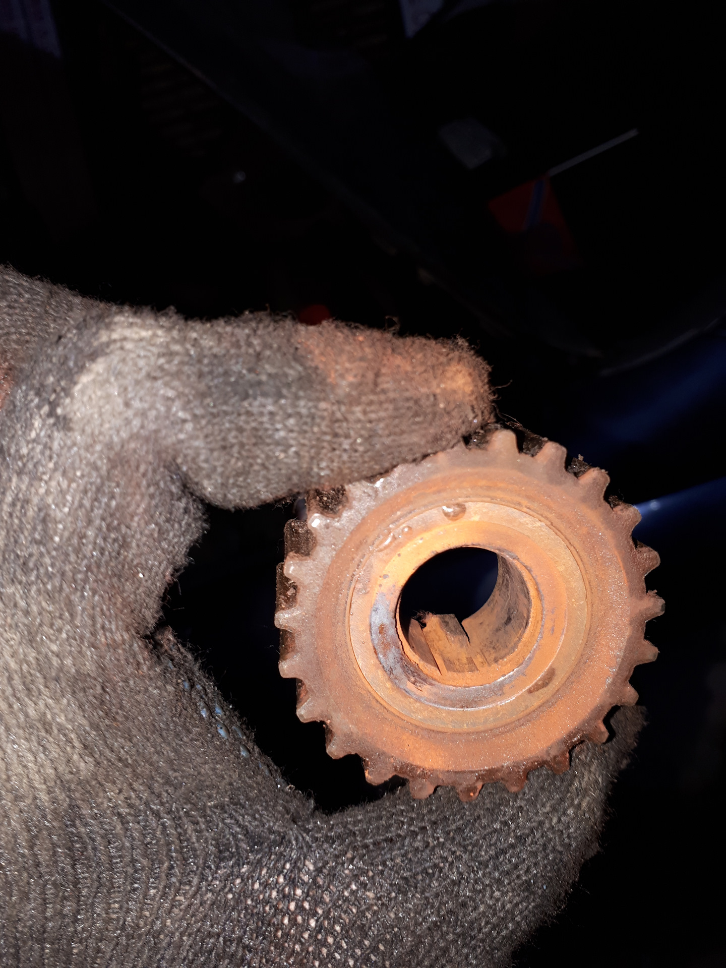

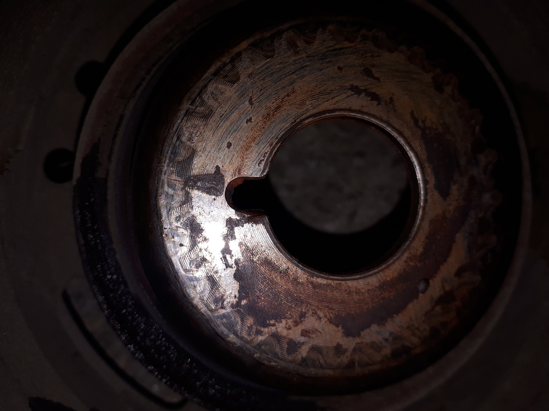

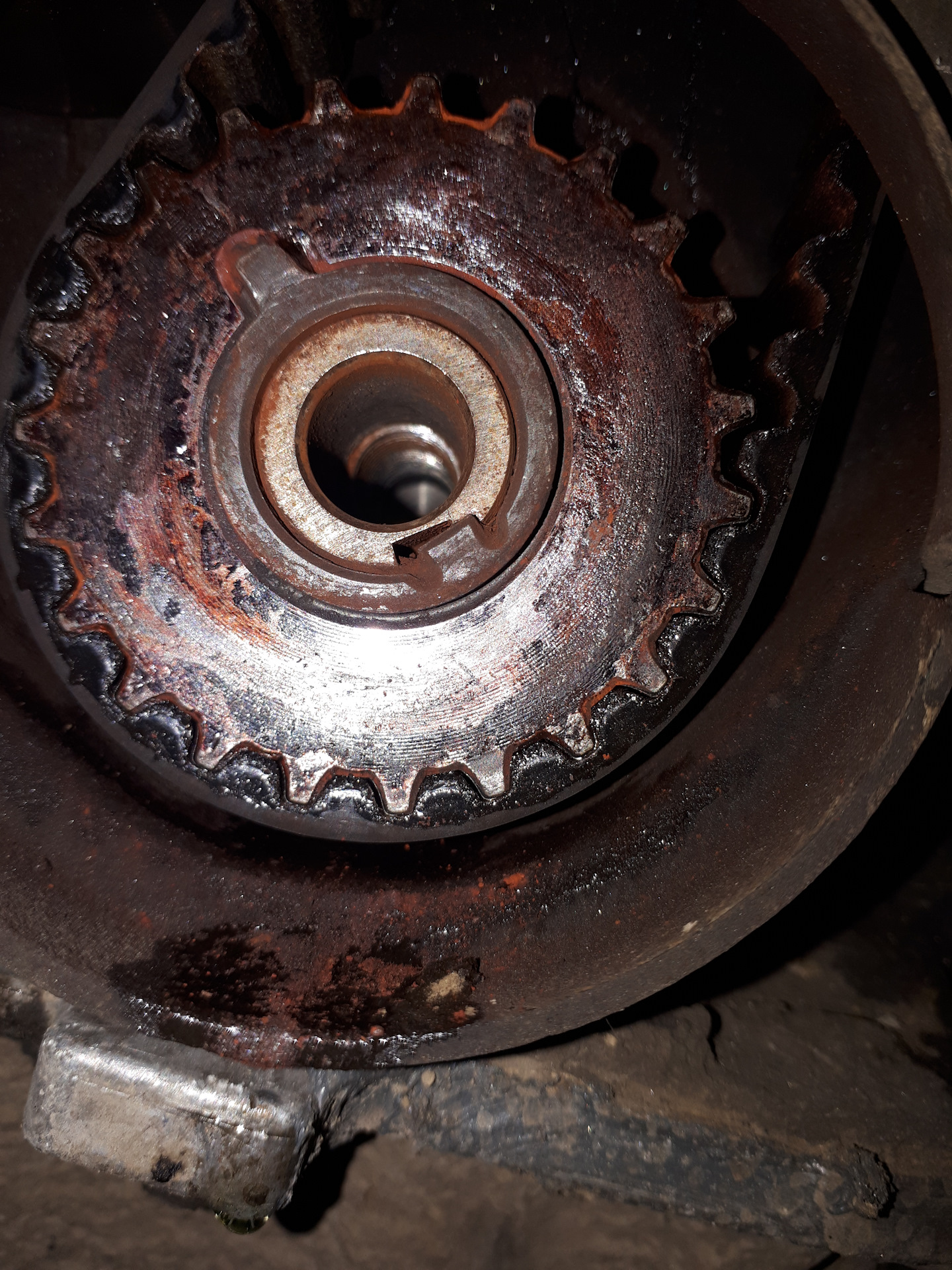

Потом обнаружил, что разбита шпонка на шестерне коленвала на 50% и также повреждено посадочное колена

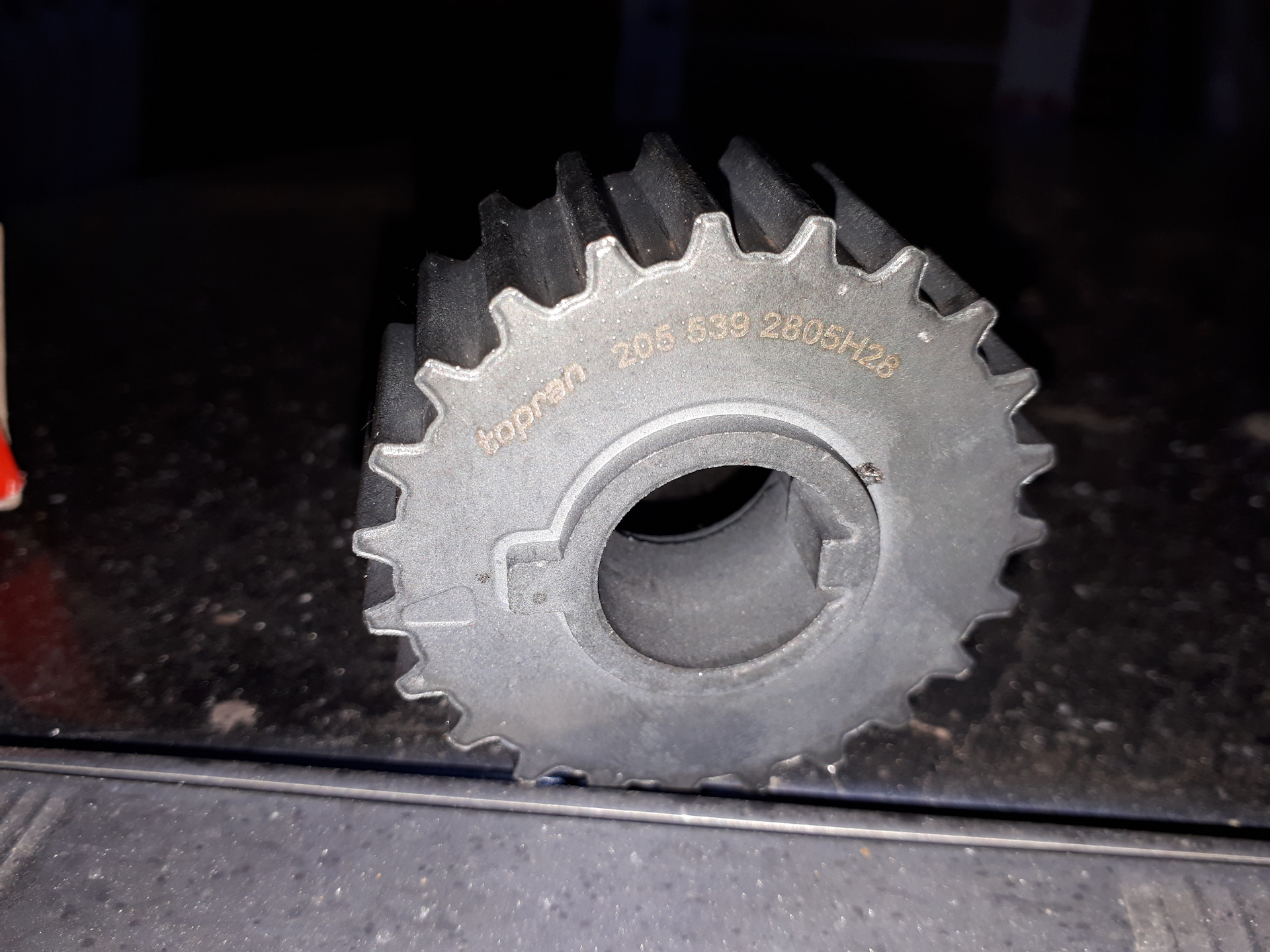

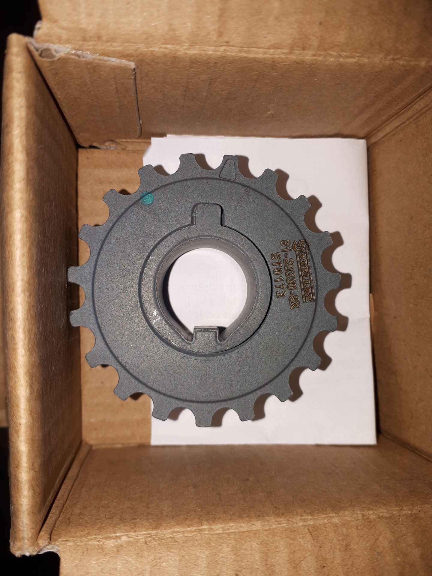

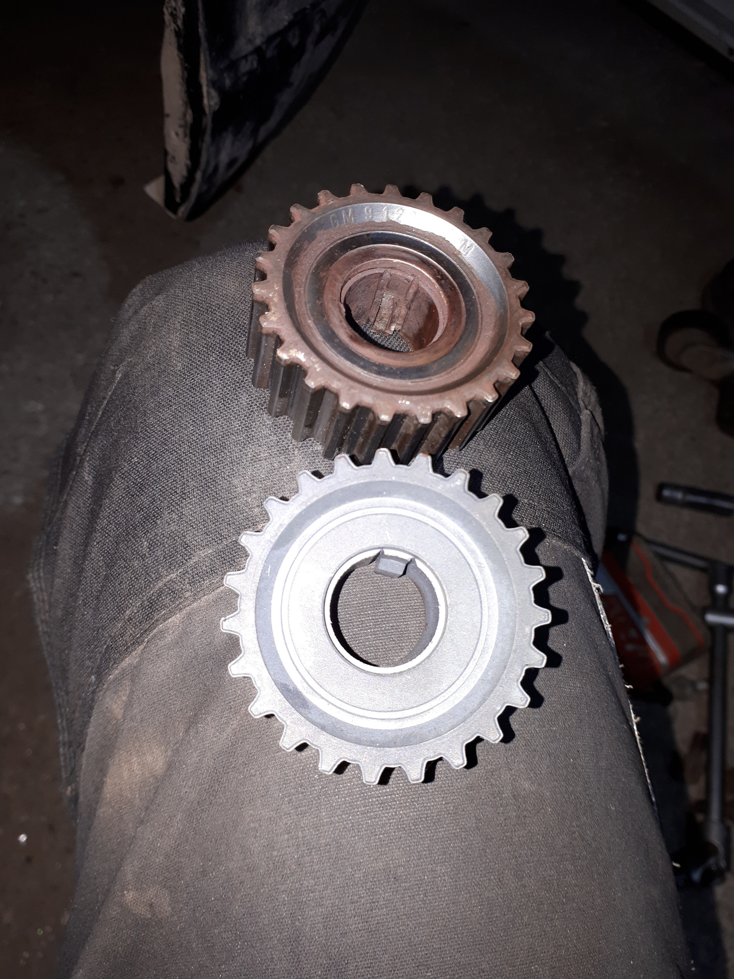

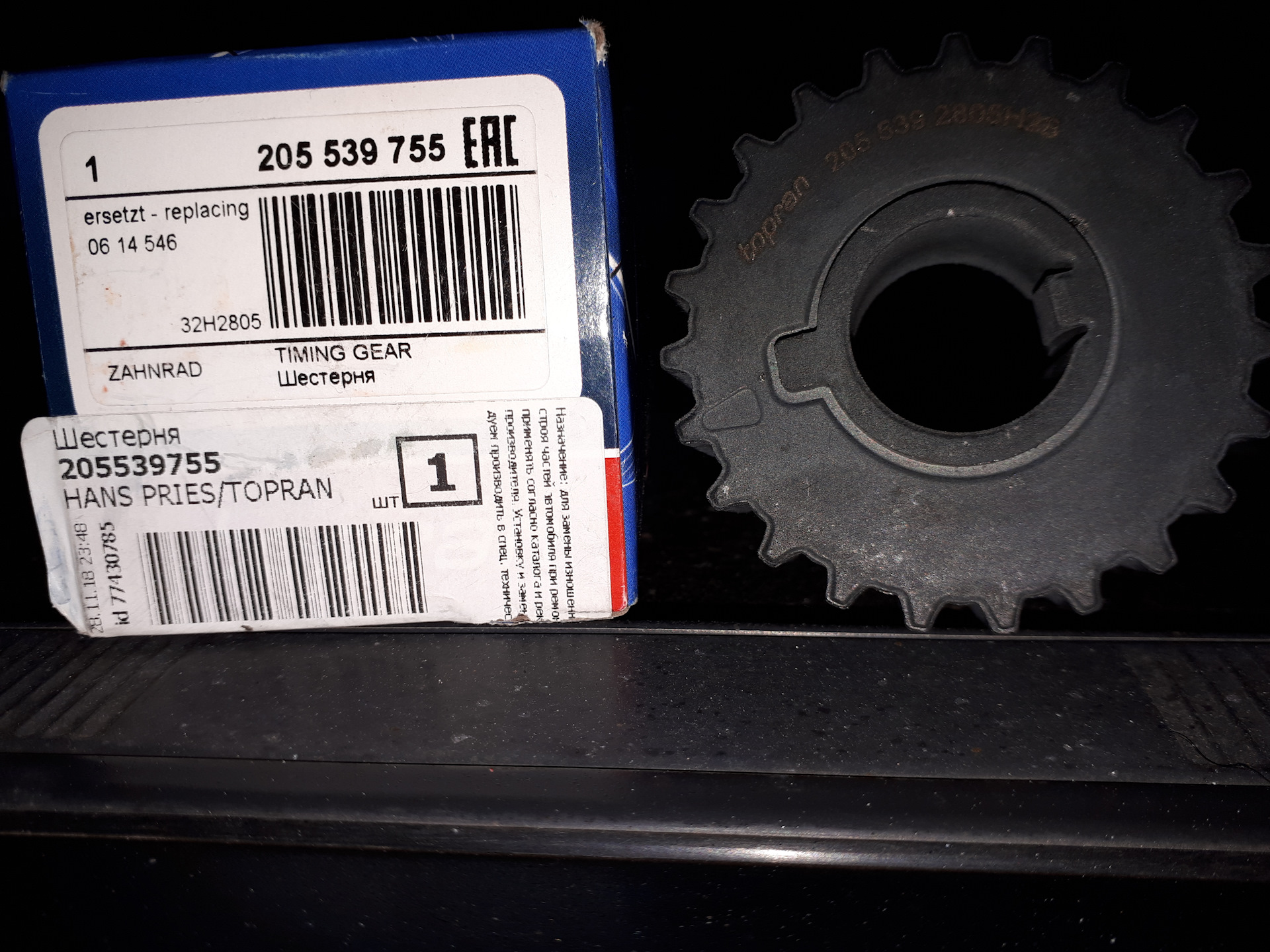

Заменил шестерню, причем приехала с 19тью зубьями, а надо с 23ми
шестерня коленвала — вот эта не подошла по количеству зубов.
205539755 HANS PRIES/TOPRAN Шестерня — эта подошла
замена шестерни тоже не помогло.

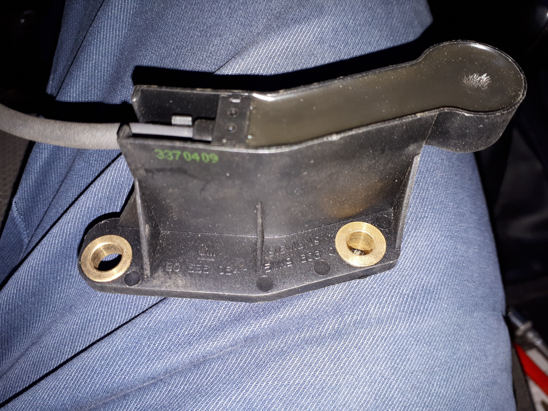

В интернете много инфы по этой ошибке и я не хотел брать оригинал датчика за 5-6тр, тем более, что у кого-то и оригинал не помогал. Но как то получилось, что на EMEX выставили датчик
General Motors 1238 425 за 1765р! это в 3раза дешевле, чем реальная цена, я сразу заказал.
Приехал оригинальный сименс.
Сразу у магазина установил за 5мин и вот ОНОООООО. Снова обороты в красной зоне))))

Подскажи — как себя чувствует шестерня 205539755 ? А то нужно менять, а оригинал 2500 стоит

датчик распредвала опрашивается эбу только во время пуска, дальше работает без него. Существует большая вероятность повторения данной проблемы, ибо причина может быть плавающая, и не в этом. Об этом говорит то, что у тебя не заработал датчик стелокс. Ну и 10% что датчик все таки не рабочий.
Система управления Siemens очень требовательна к качеству датчиков. Очень часто слышал про то, что при установке китайских датчиков Simtec или сразу их шлет нафиг, или после покатушек.
Bosch в этом плане более демократична.
это касается в единственной мере системы симтек 56.5, 56.1 на вектре, омеге. И слухи эти имеют под собой 1 обоснование. Там установлен датчик фаз и коленвала работающий по принципу замера смещения фазы сигнала. Этот датчик ОЧЕНЬ требовательный к соответствию спецификациям по омическому сопротивлению и количеству витков в обмотке-поэтому РАБОТАЕТ ТОЛЬКО ОРИГИНАЛ. Ибо все остальные производители делают немного не то.
А в остальном-абсолютно нормальная система без отличий от боша
Согласен насчет сопротивления

Забил туда самодельную шпонку из прочного металла
А как на коленвале проблему решили с разбитой выемкой под шпонку шестерни?
Это не надолго (шпонка), у меня тоже самое, думаю точить новое отверстие под вторую шпонку.
Посоветуйте кто что может без снятия коленвала.
