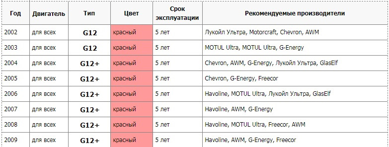

Из таблицы видно, что для наших Алексеев необходимы антифризы классов G12/G12+ (Glysantin — G30,33,34), которые на сегодняшний день считаются лучшими, поскольку содержат в своем составе ингибиторы коррозии, изготовленные на базе органических (иначе — карбоновых) кислот.
Обозначаются OAT (Organic Acid Technology). Карбоксилатные ингибиторы не образуют защитного слоя на всей поверхности системы охлаждения, адсорбируясь лишь в местах возникновения коррозии с образованием защитных слоёв толщиной не более 0,1 микрона только в местах зарождения очагов коррозии. Карбоксилатные антифризы служат дольше, чем гибридные и традиционные, — в среднем около 5 лет.

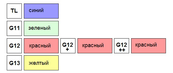

Смешивать жидкость разных производителей — можно, если их типы соответствуют следующим условиям:
G12 можно смешивать с аналогами G12
G12 нельзя смешивать с G11
G12 можно смешивать с G12+
Ни при каких условиях не допускается смешивание антифриза с тосолом.
