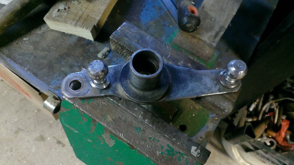

Наконец руки дошли до кулисы, где то пол года назад купил и поставил новую кулису в сборе, так как появилась одна лишняя решил проверить, что это такое короткоходная кулиса.Впечатления только положительные, все передачи включаются четко и коротко, рекомендую!

А как яблочко крепил сваркой
Да, сваркой, вставляешь шарнир в новое отверсие и завариваешь
Длинный рычаг и не надо трогать, иначе тяжелее будет переключать передачи и ход останеться прежним, сопромат в помощь.

Смотрю многие ставят себе, а что она дает, в чем прикол ее ставить и что меняется объясните?
Прикол в том что короче ход становиться ручки кпп, ну например если 5ю включал раньше упирался иногда в колено пассажира, сейчас этого нету, короче надо тебе почувствовать.

как ощущения? просто многие пишут что нет смысла делать, если второе плечо не увеличивать
Ощущения только положительные, если длинное плече укоротить то тяжелее будет включать передачи, а так в самый раз не много и не мало.
