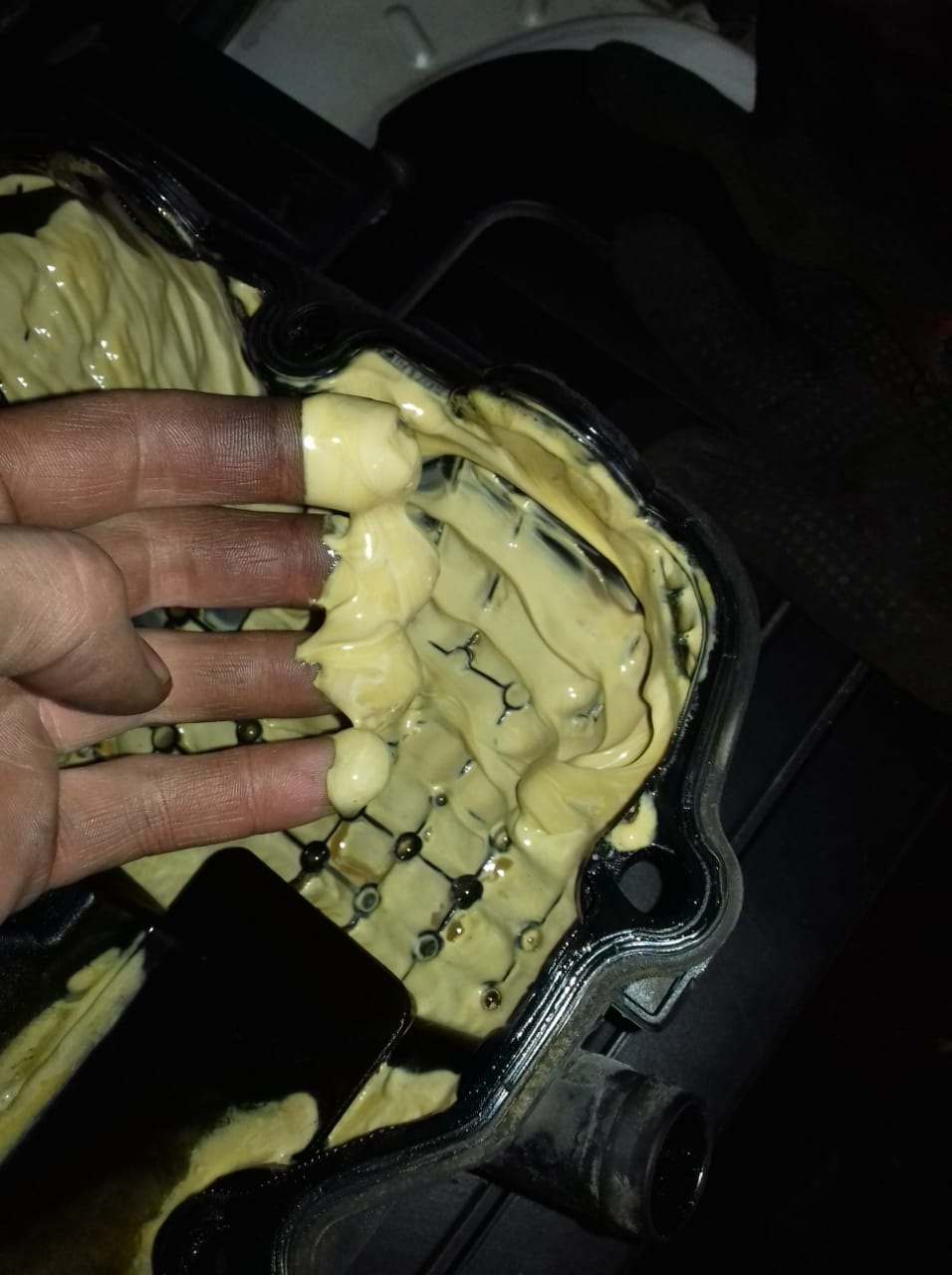

Ключ в замке, появилась надпись на приборке "CHECK COOLANT LEVEL".
Ушло примерно 1.5 литра. Долил и поехал снимать голову.
Все-таки не прошли мимо "прогревы" летние.

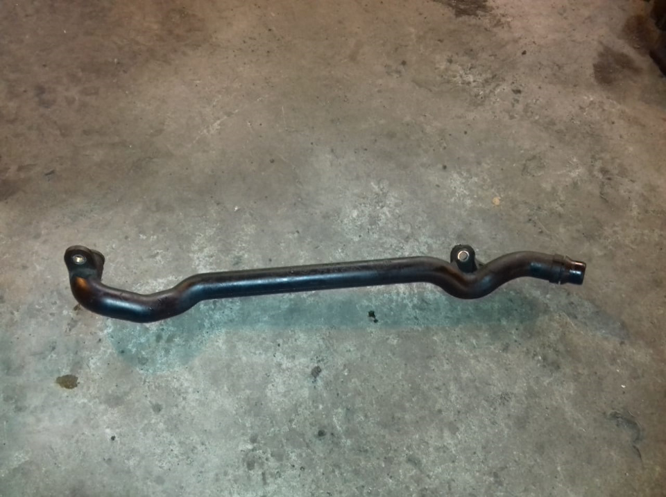

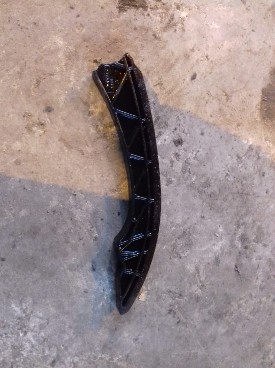

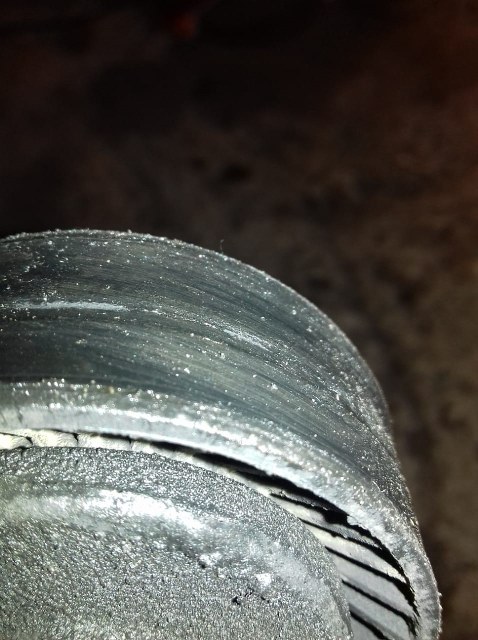

Сняли 0.16 мм c головы. Разлетелся башмак. Раскрошился подающий патрубок охлаждения. Ролики стерлись.

11531705210 BMW Подающий шланг системы отопления — 1 шт
20090004 SWAG Башмак — 1 шт

531076010 INA Ролик ремня приводного ВАЗ КАЛИНА натяжной — 2 шт
532041810 INA Ролик ремня приводного BMW обводной — 1 шт
