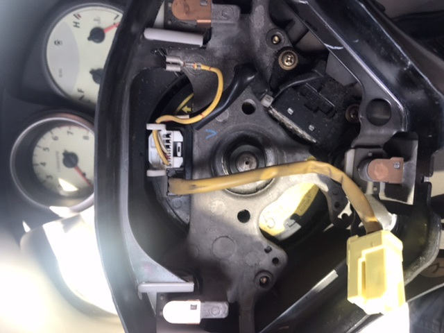

"О, а чё это за корона на руле", эту фразу я слышал сегодня множество раз ))) Причиной этому послужила установка мультируля от CROWN GRS. Родной руль устал, его перешив в среднем встал бы в 3500р., поэтому как один из вариантов я рассматривал полную смену на контрактный. Причем зная универсальность у тойоты я подумывал о поиске руля более интересного чем штатный. "На вкус и цвет…" короче выбрал я руль от CROWN. Главные критерии выбора- кожа по всему ободу, кнопки с двух сторон, круиз и интересный внешний вид который гармонично впишется в интерьер.
Корона на подушке временное явление, на данный момент из Владивостока едет подушка от Маджесты, там на аир беге эмблема тойоты, готовый комплект по моим требованиям я не нашел.
По работе…
РАБОТАЕМ С ЭЛЕКТРИКОЙ, СНИМАЕМ МИНУС С АККУМУЛЯТОРА. Ждем минут 10 и приступаем (не знаю, так советуют при работе с подушками безопасности) .
Разбираем фишку на руле Крауна, освобождая все пины. Снимаем руль на Раве, освобождаем фишку улитки от проводов руля. ВСТАВЛЯЕМ ПРОВОДА КРАУНА В ФИШКУ УЛИТКИ СОБЛЮДАЯ ЦВЕТОВУЮ ГАММУ ПРОВОДКИ РАВА. Желтый провод я вставил в фишку но можно этого было и не делать, нет у нас бортового компа которым можно управлять при помощи кнопки DISP.
Зеленый и черный провод остаются не задействованными. Инфы о них особо нет, но как я понял, на правой стороне кнопок может быть еще одна кнопка сонары или камера, так вот эти провода заложены как раз под эту отсутствующую кнопку. Но это моё предположение, как я писал инфы мало, сопоставив всё я пришёл к изложенному ранее.
Пиропатрон остается свой, подходит без проблем.
Теперь небольшая проблема…
Руль при вращении двигает улитку при этом отщелкивая поворотники. На наших рулях место соединения руль\улитка различны. для решения этой проблемы я использовал 2 шпонки изготовленные из твердой резины. Путем долгой подгонки шпонки были вставлены в шлицы улитки. Руль своими шлицами также сел на эти шпонки… короче я фиг знает как это описать, думаю посмотрев фото более менее станет понятно. Фото шпонок к сожалению я не сделал, да там особо и фотать нечего. Вообще улитка крутится очень легко, без нагрузки, может можно было как то проще решить проблему соединения (например термо клеем наплавить как нужно, лишнее обрезать), но я решил её так.
Всё подключив и собрав проверяем работоспособность…
КНОПКИ РАБОТАЮТ ВСЕ, ЗА ИСКЛЮЧЕНИЕМ КНОПКИ DISP. Подключение получилось согласно приложенной схемы. Всё, что сделано по сути осталось штатным подключением, ни какого "колхоза". Подключить кнопки можно к любой магнитоле которая поддерживает такое подключение (сама или через переходник). На китайской вообще проблем нет. можно даже провод DISP через сопротивление подключить к серому проводу и прописать в магнитоле как нравится. Сам руль очень понравился тактильно. Он немного больше родного, сидит в руке здорово.
Вроде всё. Смотрим фото, что непонятно спрашивайте…

Можно сделать, как я понял места в фишке улитки есть, можно прокинуть проводку.
Сложно, но можно ) надо кожу снимать с руля и возможно удастся ее же поставить
Да, тогда проще новые лекала врезать, я обшивал руль пару раз, ну его нафиг старой кожей так страдать.
Не знаю, не пробовал, в описании читал, что можно под родную оплетку нагревательный элемент поставить.
Думаю можно, знакомый делал, говорит самое долгое стягивать обратно все.

Хотел одно сказать, что на дорестайлах без колхоза не обойтись, как в моём случае, т.к. разъёмы на улитках разные и коса кнопочная на магнитоллу и SRS с различными разъёмами. И где мне Вашу косу взять не могу пока победить.
Конечно в твоем случае сложнее но не смертельно. Разъемы можно перепиновать, по низу от колонки к голове вообще без проблем самому собрать проводку. Подушка тоже решаемо, если пиропатрона родного нет, пробовать свой поставить, там на фишке всего 2 провода (если однозарядная).
Я подушку взял, как у тебя с двухразъёмным пиропатроном и спираль-контакт от неё.А магнитола пролоджи и уже в возрасте без кноп функции. Поэтому пришлось, пока ГУ нет под кнопки оставить свой пиропатрон и спираль-контакт.
Смотри на сколько контактов улитка, надо штук на 5-6 как минимум, кнопки руля воткнуть легко. Кнопки подключить можно через блок прописки кнопок, если мафон поддержит это.
Проводку от магнитоллу до спирального контакта нужно новую. Спиральный контакт с пулём с самой топовой комплектации рав4. Там 13 или 14 пинов.
На кнопки от руля до мафона понадобится 3, ещё один на подсветку итого 4 провода. Я на камеру собирал подобное
Кнопки хочется максимально все активировать.
Получится только за программировать (сколько от мафона зависит), например курсор, чего там на старой потехе им двигать))))
Я в башке уложу потом, если можно спрошу ещё. Вопрос такой на занавес. Фамилии разъёмов, которые стыкуются на нижнюю шайбу спираль-контакта не располагаешь по случаю?
Нет, не знаю. Спрашивай…
А фото нет? Так хоть по мануалу визуально можно опознать. В каталогах и на сайтах их фамилий не могу никак найти.
Фото нет, да и в мануале они скорее всего схемотично будут указаны. Визуально смотри в объявлениях о продажах. Попробуй найти машину в разборе. напиши продавцам, может продадуи. Возьми улитку. поезди по разборам, подбери. Я уверн, что ничего уникального в улитке нет, тойота очень унифицированная техника.
