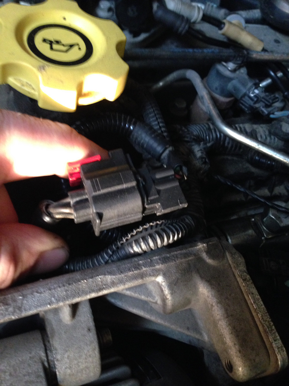

Реле находится тут.
После этого отжав защелку нужно достать контролер из разъёма. Казалось бы всё просто, но я потратил целых 10! минут.🤦♂️

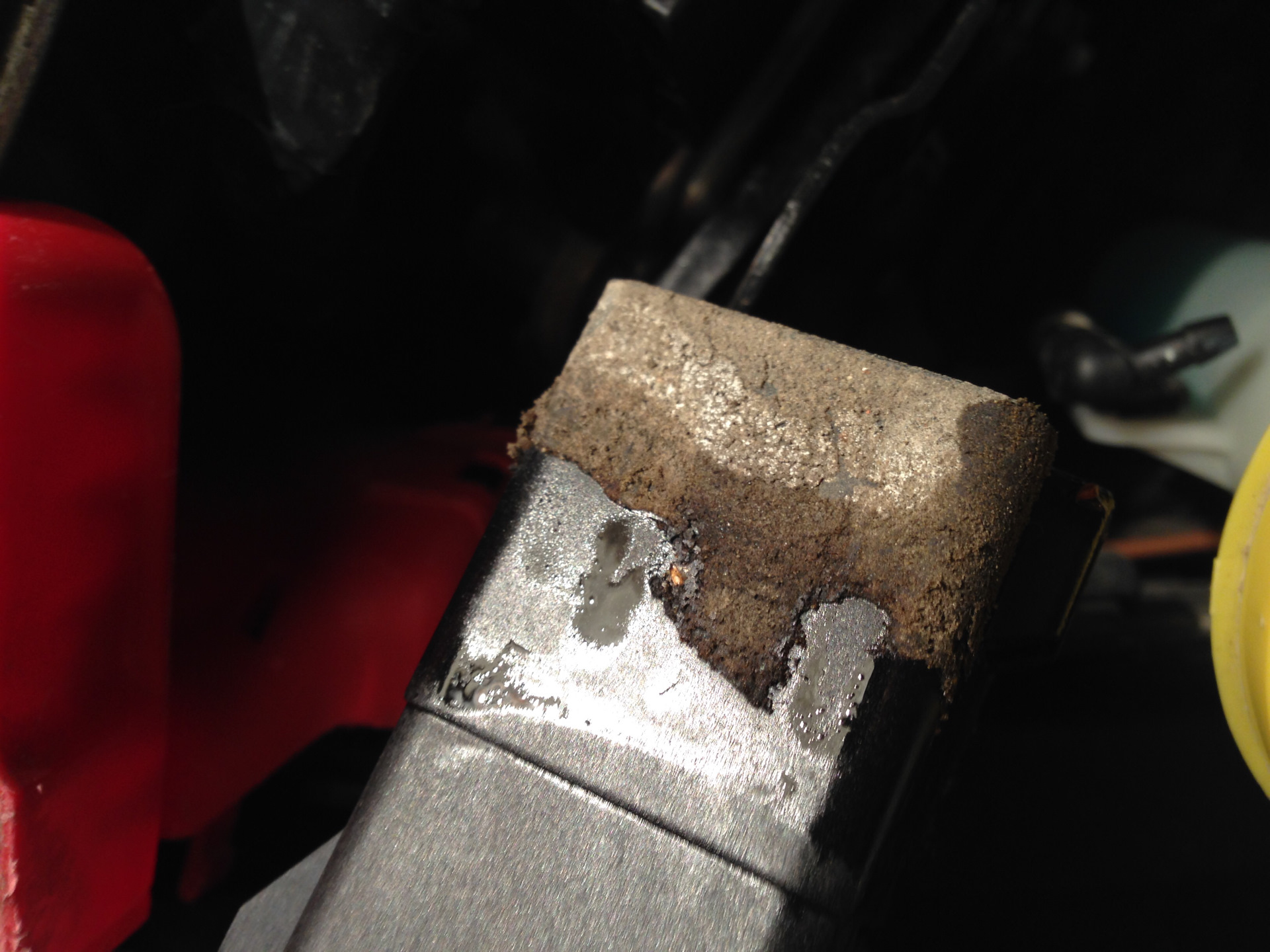

Дело в том, что в щель между реле и разъёмом летела грязь, которая превратилась в цемент! Снял обильно сбрызнув ВэДэшкой.
Такой налет был. Отмыл только ацетоном.
Наощупь был как наждачная бумага.

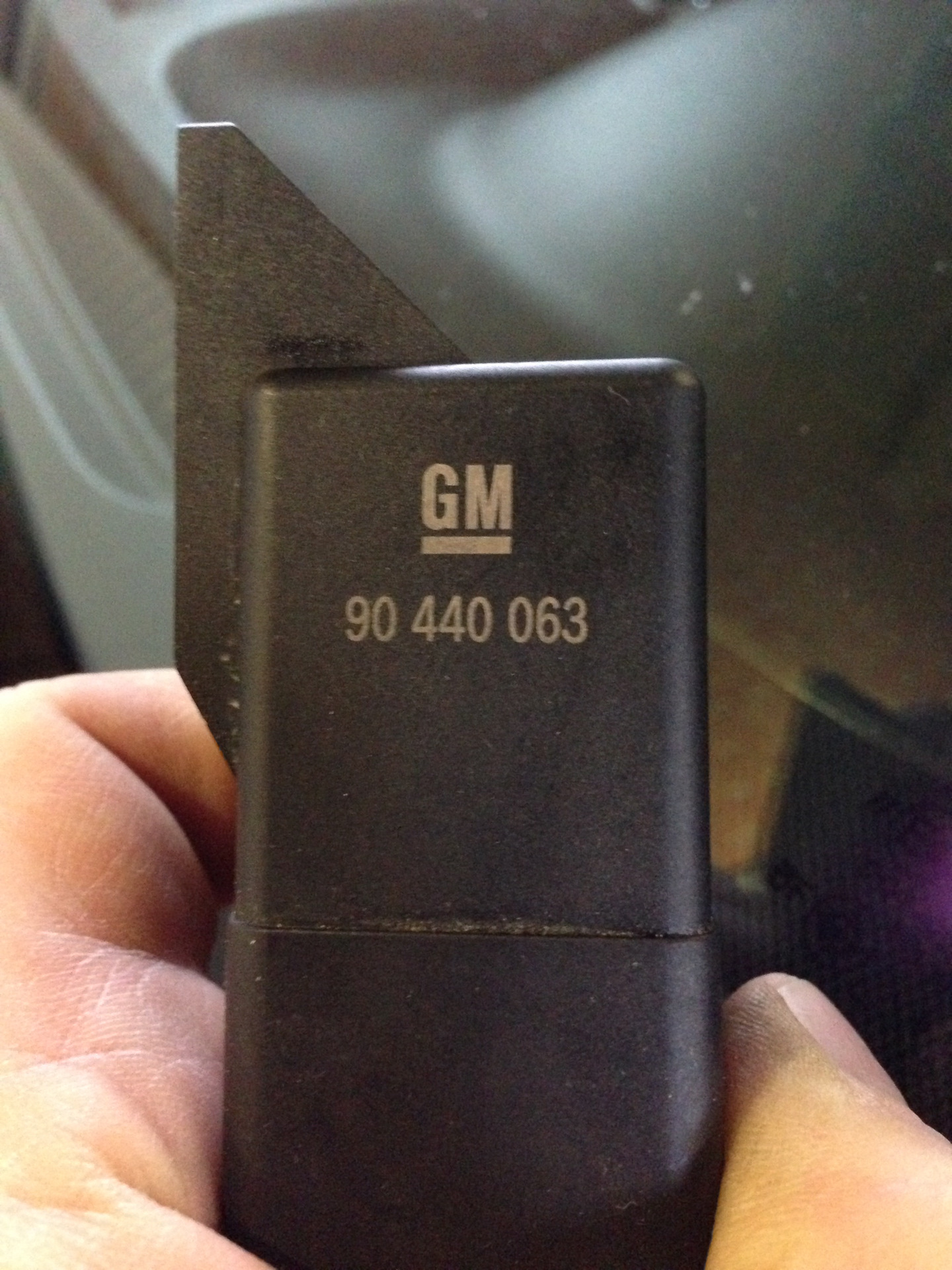

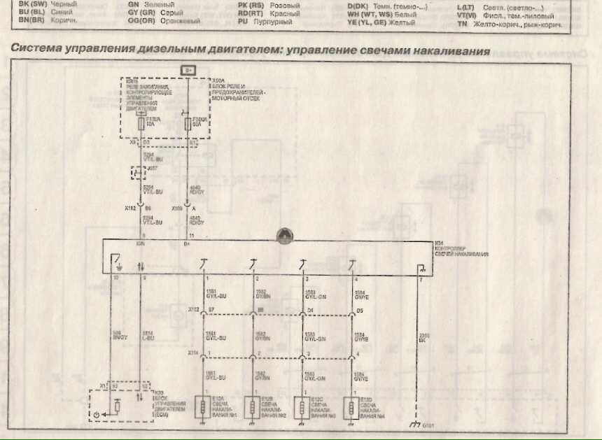

Сам контроллер делает Bosch. Номер 0281003041.
GM номер 90440064

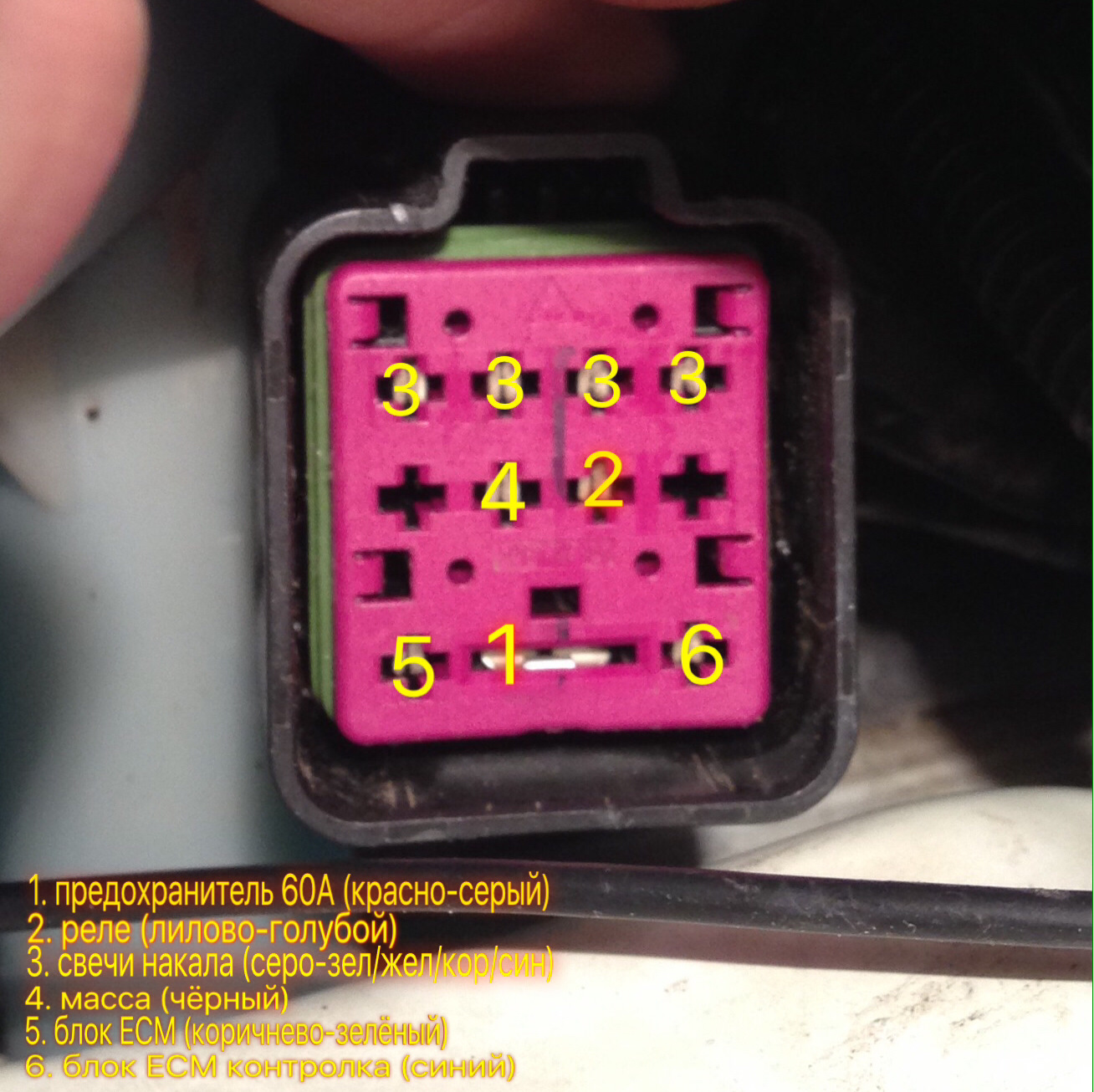

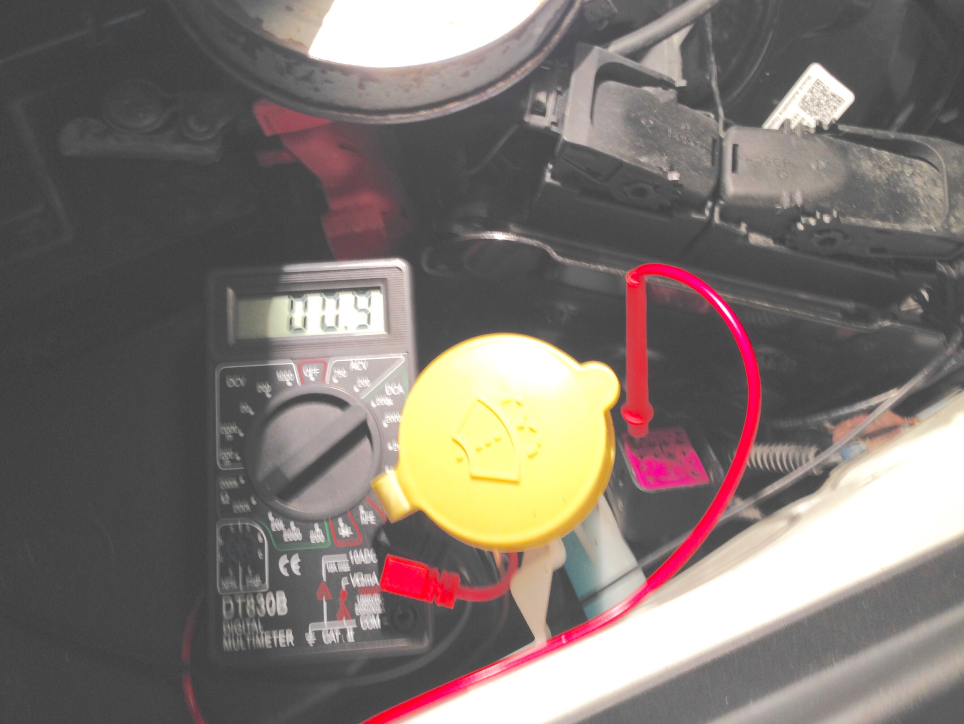

Нам нужны 4 контакта, что идут к свечам. Тестер ставим на режим измерения сопротивления. Конец одного щупа прикладываем на массу, конец второго щупа вставляем в разъём какой-либо свечи.
У рабочих свечей сопротивление спирали составляет 0,7-1,8 Ом. Не большую погрешность может дать сопротивление от массы если вы далеко от блока приложили щуп.
В моем случае сопротивление свечей было от 5 до 25 Ом. Т.е контакт есть, но похоже им писец🦊
Свечи с большим сопротивлением могут срабатывать, но поскольку потребляют меньше тока, блок управления их отрубает, думая что они прогрелись.

PS: 02.02.19 все можно было сделать проще. На кронштейне крепления генератора, сверху имеется фишка. Именно на неё приходит питание с реле для свечей. Разъединяем фишку и через вилку меряем сопротивление свечей накала.
ВАЖНО! прежде чем измерять сопротивление, убедитесь в том, что ваш мультиметр показывает верные данные. Мой китайский мультиметр с мороза показывал чепуху, в итоге диагностика показала что свечи неисправны. По факту же все свечи оказались живые. Проблема оказалась в другом.

Слушай, у меня такой же блок на антаре выдаёт 2 вольта на свечи. У тебя какой вольтаж не подскажешь?
4.4 вольта разглядел надпись
arsen102rus
У меня тоже 2в — точнее 1.8-1.9в
Как повысить напругу хотябы до 3в раз свечи на 4.4в
