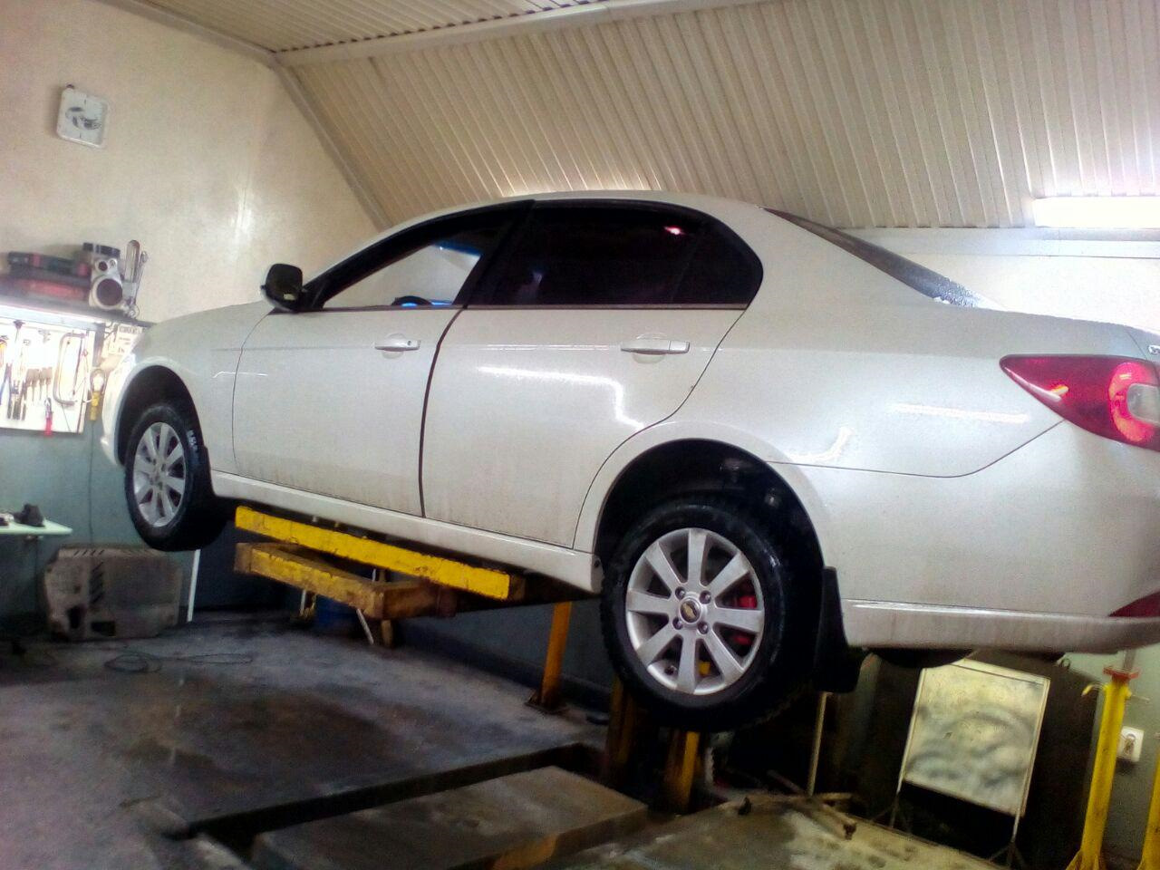

В общем, решили все таки с супругой что проблему надо решать, зима же. Набрал сегодня парням из гаража недалеко, где на эпику все делал почти до этого. Соглались принять сегодня же. И пока я ехал, еще пару раз раз чекнул ABS, он реально работал по ощущениям! И вуаля, чек и ABS перестали гореть! Магия!
На СТО я все равно поехал, решил все же посмотреть ошибки.
В итоге, и памяти были ошибки по переднему левому колесу, которое недавно менял. Отсоединили разъем этот. Там было немного влаги. Все продули и пропшикали. В итоге все продолжает работать. Сказали, что видимо просто вода попала чуток и все.

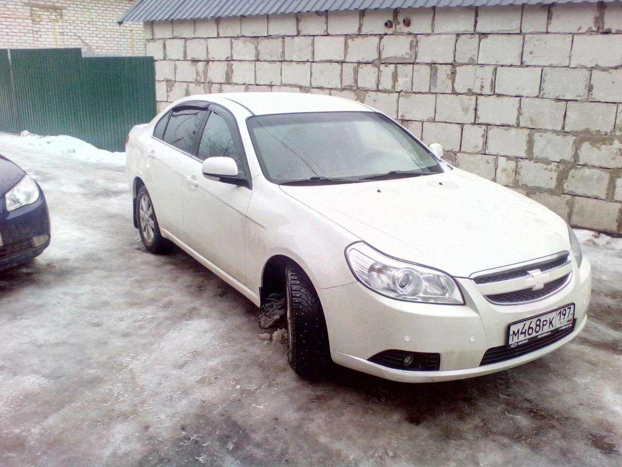

Пару фоток малышки, полюбоваться для себя

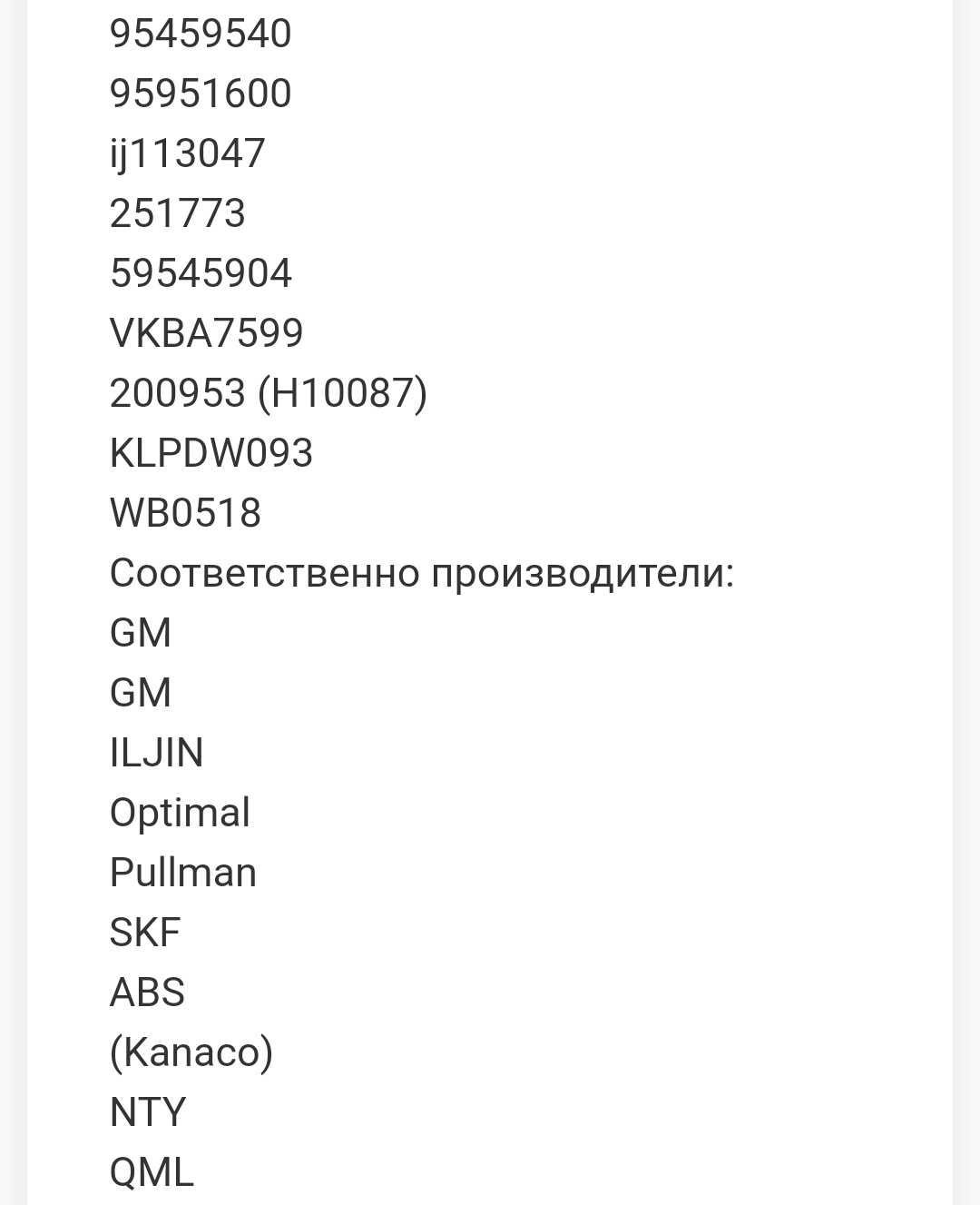

Решил собрать несколько артикулов ступиц, который вроде бы должны работать на рестайле
KLP-DW-093 от польской фирмы, цена в районе 3к
Optimal 251 773, цена в районе 6к
GENERAL MOTORS 95459540 ориг, стоит у меня, работает, 9-10к
PULLMAN 59545904 вроде тоже должна на рестайле работать, цена в районе 4к
Соклубники! Если у вас есть опыт с указанными ступицами, или вы знаете еще какие-то рабочие артикулы, прошу писать! Если я в чем-то ошибся, прошу исправить! Давайте вместе соберем список этих ступиц!

Кто то из форумчан выкладывал…рабочие артикулы на рейстал
Спасибо, есть новые цифры
PULLMAN 59545904 у меня стоит на рестайле, все норм работает.
Я два аналога ставил. Не расспознали мозги их. Поставил оригинал. Есть запись у меня в БЖ.
KLPDW093- поставил, 1.5 месяца полет нормальный АБС и Чек потух)железяка добротная на вид
Спасибо за номерок!
