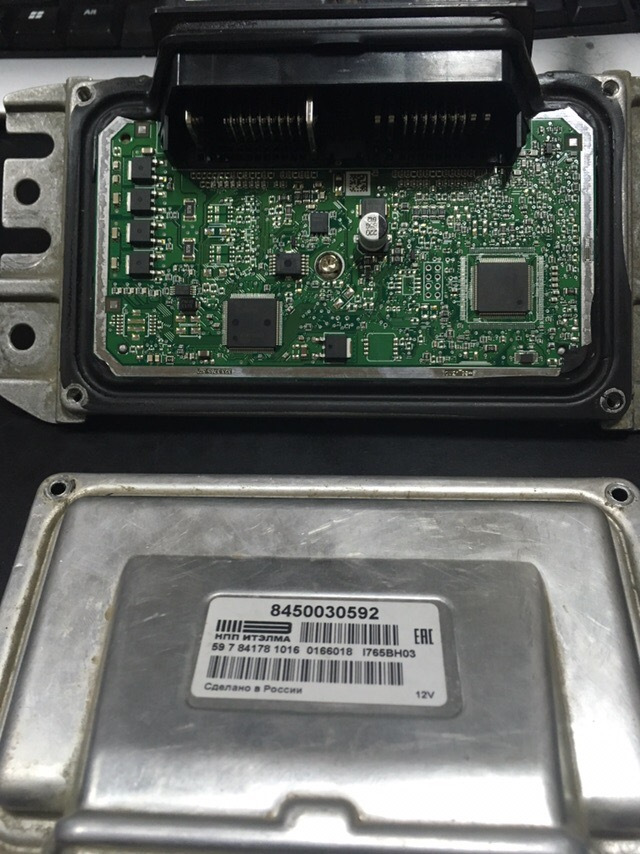

Еду на галстуке в ближайшее СТО (благо же в городе поломались), где пытаются провести диагностику, и вот печаль, ЭБУ не выходит на связь, от слова совсем. Подключились ради интереса к блоку имобилайзера, и тот выдает ошибку, предоставлен не оригинальный ключ. Первая мысль, счастье есть, похожу или глюкнул просто имобилайзер, или надо взять дома второй ключ от машины и попробовать завести им. Вариант со вторым ключом не проканал, ну думаем, наверное сам имобилайзер просто глюканул, сейчас снимем ЭБУ, прошьем его напрямую для обхода ИМО и будет счастье. Сняли, пытаемся подключиться к ЭБУ по CAN шине, а снова фиг там… Не читает, не проходит идентификацию, вообще не выходи на связь… Потом ради интереса, решили попробовать подключиться к нему через К-линию, по старинке так сказать и о чудо! блок жив. А вот CAN модуль похоже приуныл, от чего ЭБУ перестал общаться со всеми остальными модулями в машине и она приуныла (((
Открывает контролер, вот он красавчик )))

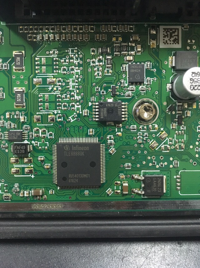

Явно подгоревших элементов нет, начинаем ради интереса искать CAN трансивер, надеялись что он будет выполнен отдельным элементом, но фиг там (((
Он оказался встроенным в микросхемку TLE8888QK
которая как оказалось содержит в себе еще и LIN интерфейс, интеллектуальные драйверы управления форсунками, ключами зажигания, и другие компоненты.
Саму микросхемку нашел в продаже, можно купить примерно за 1200р.
Собственно теперь несколько вопросов, ну мало ли, может кто сталкивался или читал о подобном, в общем что делать:
1) Купить новый эбу с разбора (цена 4000-5000р.)
2) Купить и поменять микросхемку, вдруг проканает (хотя судя по ее наворотам, есть опасения что ее недо будет отдельно прошивать хз как)
3) Ехать сдаваться к ОД, который как обычно, даже если заменить контролер, денег наверняка сдерет в 3 шкуры как обычно.
Самое печальное в данной ситуации, не то, что поломалась машина, а то, что именно сломалась, по сути я только слышал краем уха, что вроде бы, бывали случаи, что у кого то навернулся контролер, но сам не думал, что такое вот может случиться. При всех остальных поломках, можно зачинить машины на коленке, или край в ближайшей деревне, а вот если снова крякнет ЭБУ где нибудь за 1000км, в ближайшем сервисе его не починишь ((( Сам очень часто и много езжу по трассе, достаточно далеко, и эта ситуация реально напрягла…

чем закончилась эта проблема, если закончилась? фото открытого ЭБУ крупнее случайно не осталось?
Так я же писал в бж, поменяли с приключениями эбу, если интересно, посмотрите. Фото если очень надо, могу сделать как буду в гараже.
Ты подключался к блоку через диагностический разъём или на прямую когда он был снят с машины? А саму CAN линию прозванивали?
Сначала через овд разъём, потом напрямую сняв блок.
И в обоих случаях СAN модуль не отвечал.
Ну да, раз мы его решили даже открыть ))

статика в блоках тех же китайцев в первых джили такие проблемы были, потом доработали
у м86 в обвязке тле8888 лучше поставить TVS диоды, вместо стабилитронов

Я думаю, паять микросхему — не вариант, в магазине наверняка "болванка" ее по любому шить, и более чем на 99% уверен, что в прошивке должны будут присутствовать индивидуальные параметры Вашего авто, такие как VIN и прочая хрень! Вариантов я вижу два — либо сдаваться официалам (но это не наш метод) :))), либо искать шамана с бубном который занимается доработкой и модернизацией прошивок!
Электроника меня тоже пугает. Как обезьяна с гранатой, не знаешь что и когда рванёт. Интересно, где производят контролёры и кто поставщик компонентов.
