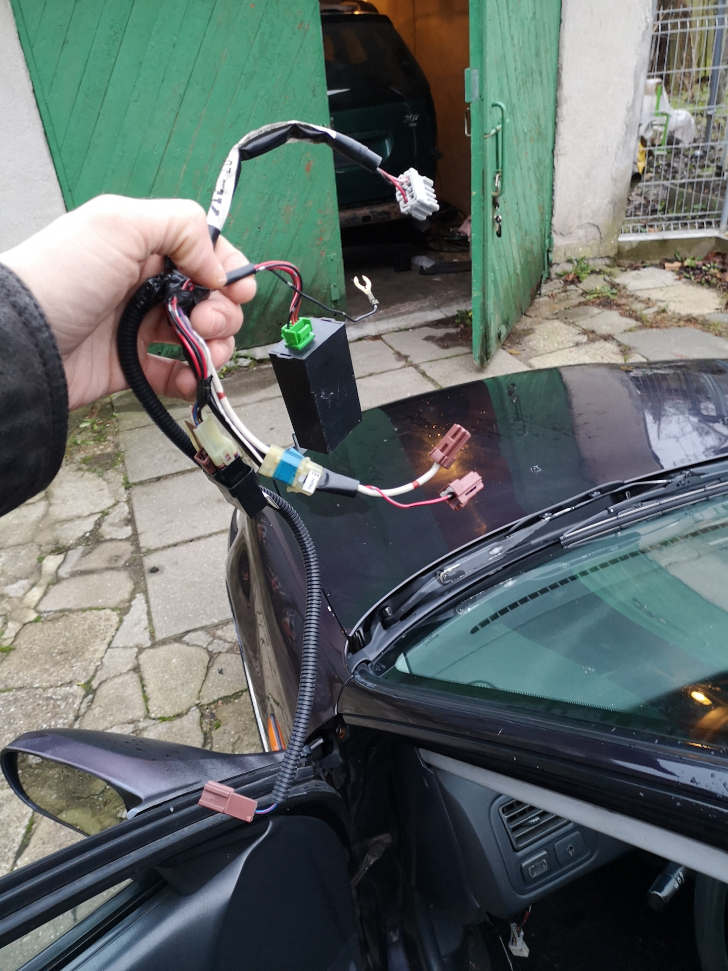

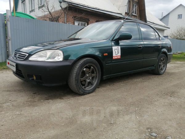

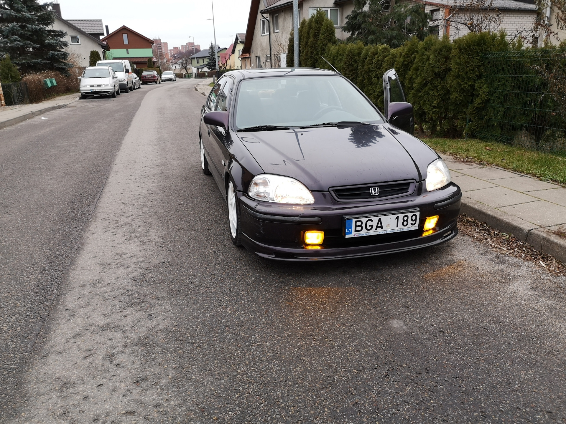

Приобрел наконец ПТФки. С подключением пришлось млегка повозиться. Именно под понелью в салоне. Пока работают просто когда есть питание а не от фар.

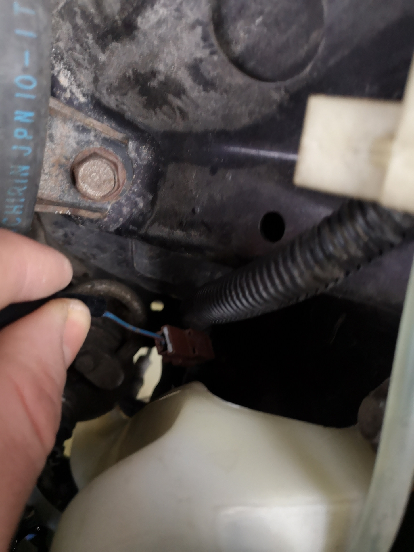

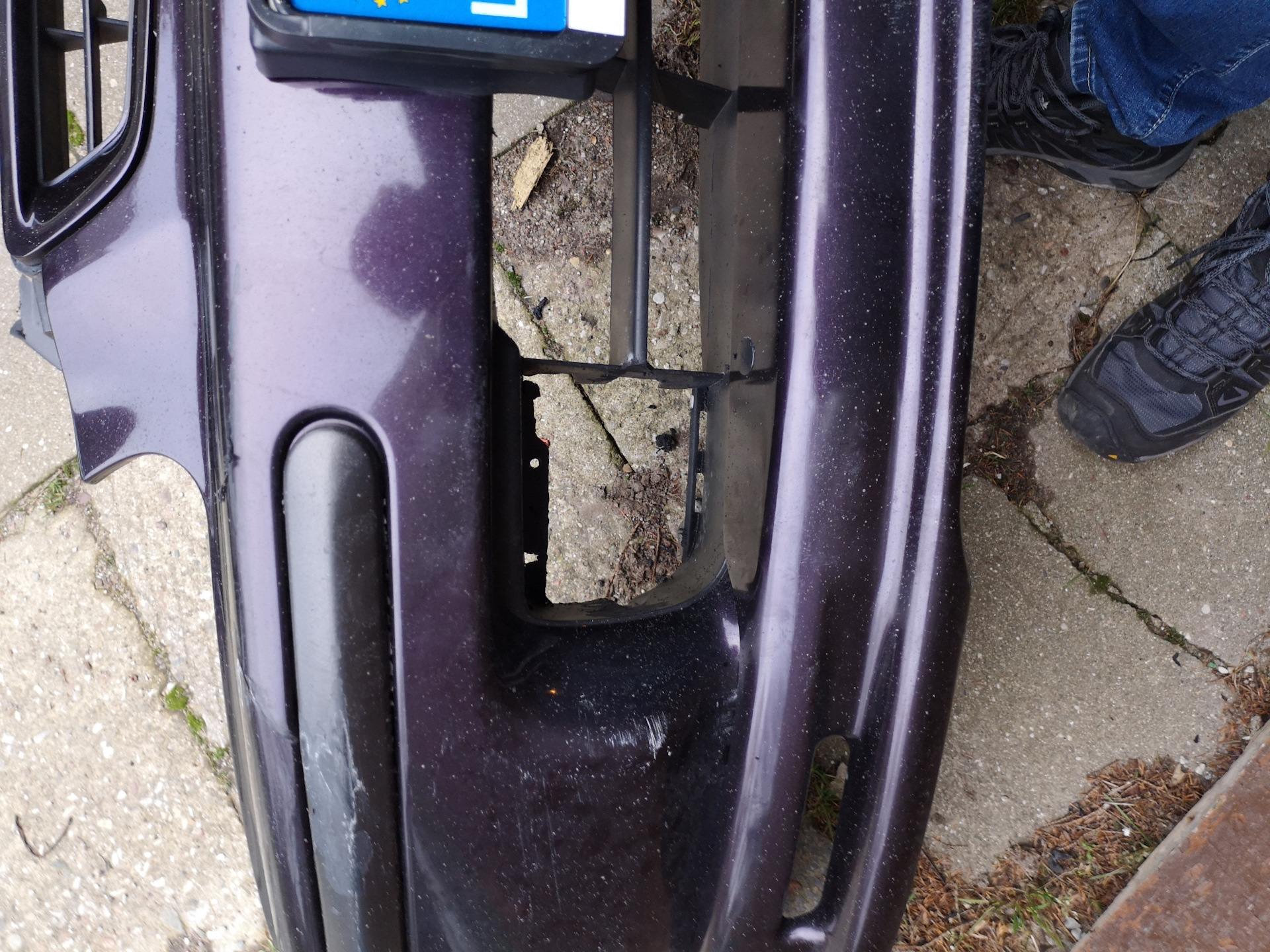

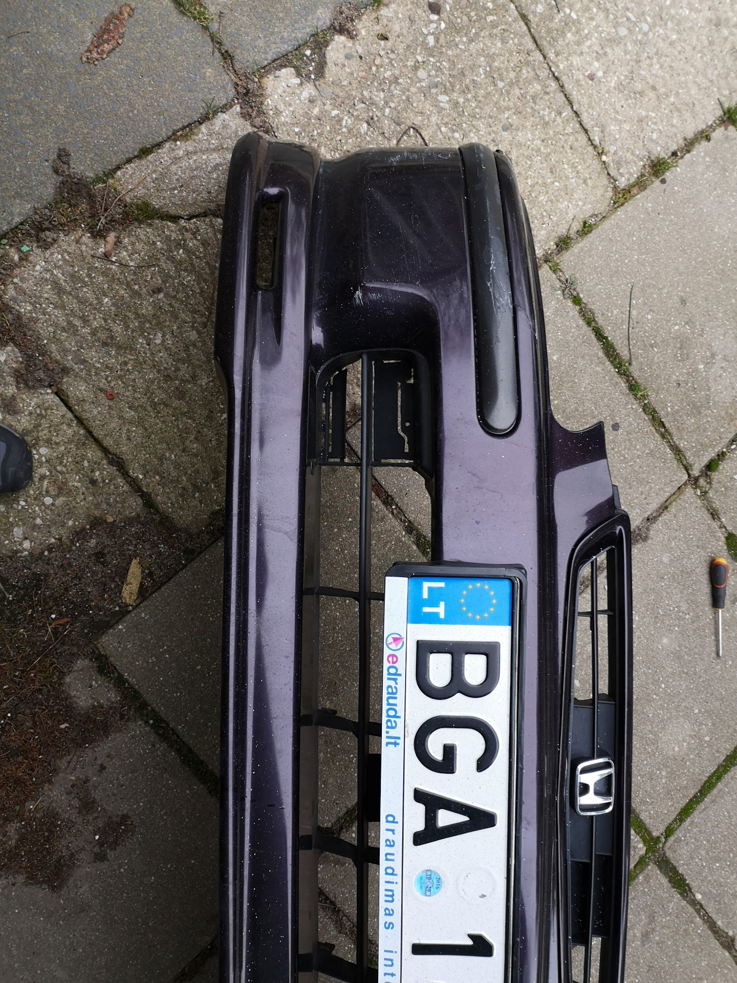

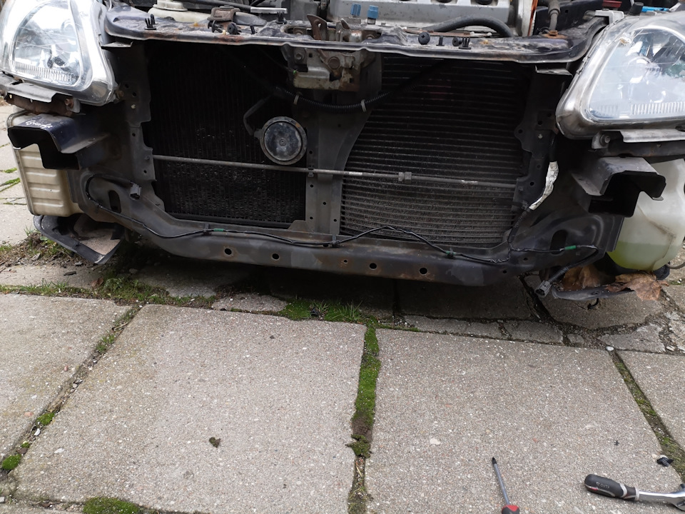

Установка в сам бампер прошла без проблем. Протягиваем провода. Черный провод к корпусу, фишку мама в фишку папа за горлышком умывателя. В бампере отрезаем лишнее, устанавливаем и идем в салон.

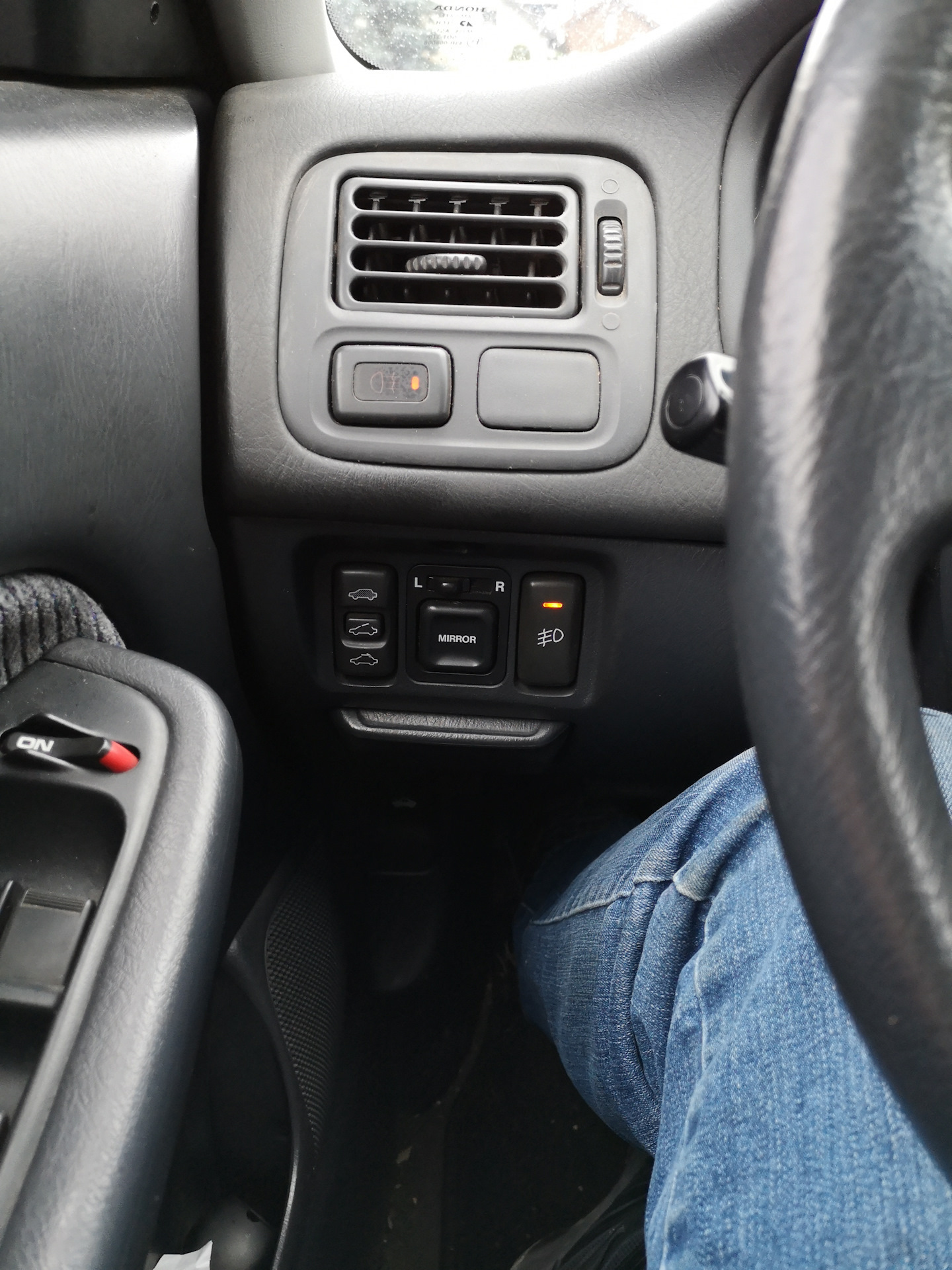

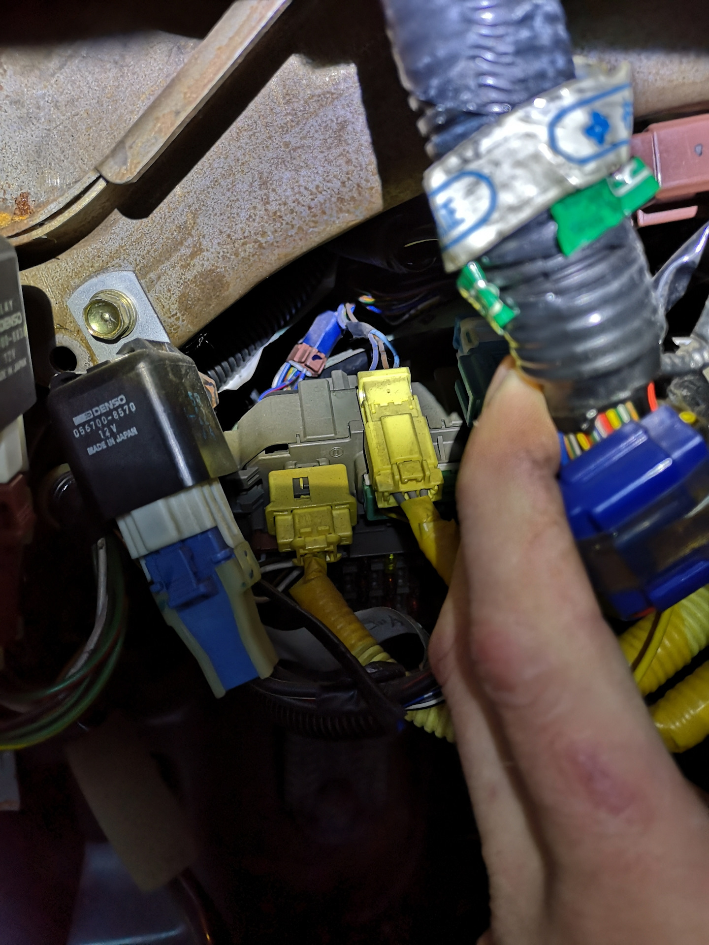

В салоне по инструкции один конец проводов должен подключатся в фишку ручки включения фар, но у меня небыло этой части на проводе, но сам пучок провод не обрезаный, все целое. Самое главное и трудоемкое тут, подобратся к фишке что идет к проводу птф под капотом. Она находится прямо за блоком предохрагителей.
И больше ничего сложного там нет. Две фишки фтыкаем в блок предохоанителей, там есть 4 свободных места. Один провод на питание, один как я понял должен подключатся гдето к фарам. Но пока оставил там его. Если кто знает как правильно подключится к фарам кроме как места на рулевой колонке, подскажите, буду благодарен)

Это всё интересно…фишку вижу, а кнопку туманок нет)
"Один провод на питание, один как я понял должен подключатся гдето к фарам. " — габаритам
Пожалуйста. Оригинальная, нижний ряд самая правая
