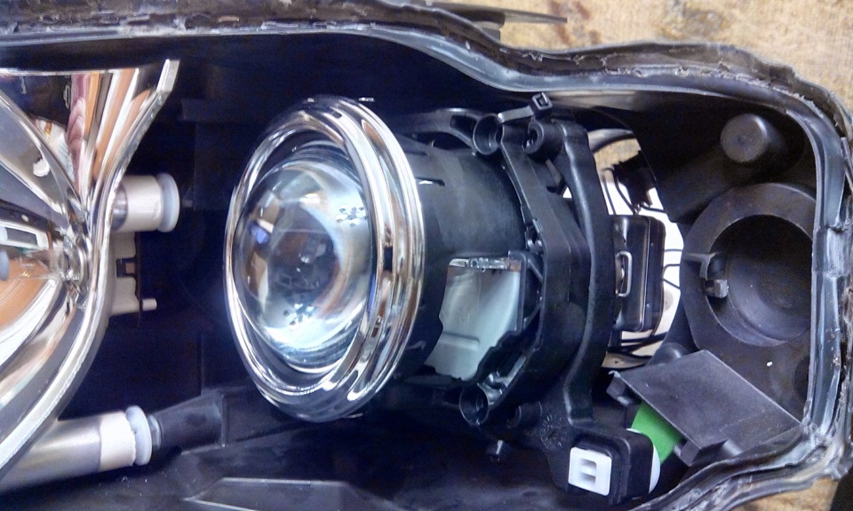

В общем прошел день и наступил вечер, теперь перейдем к секасу :)

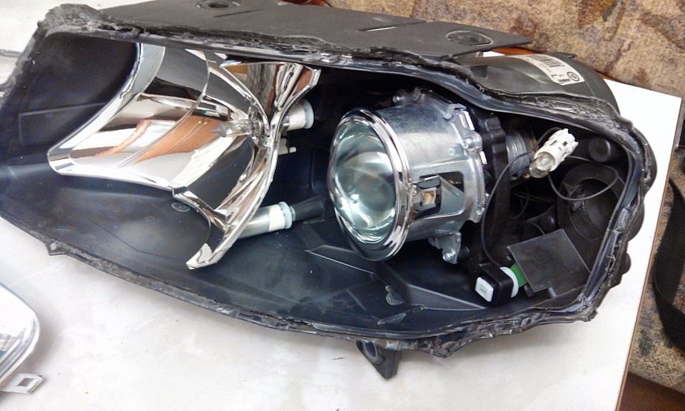

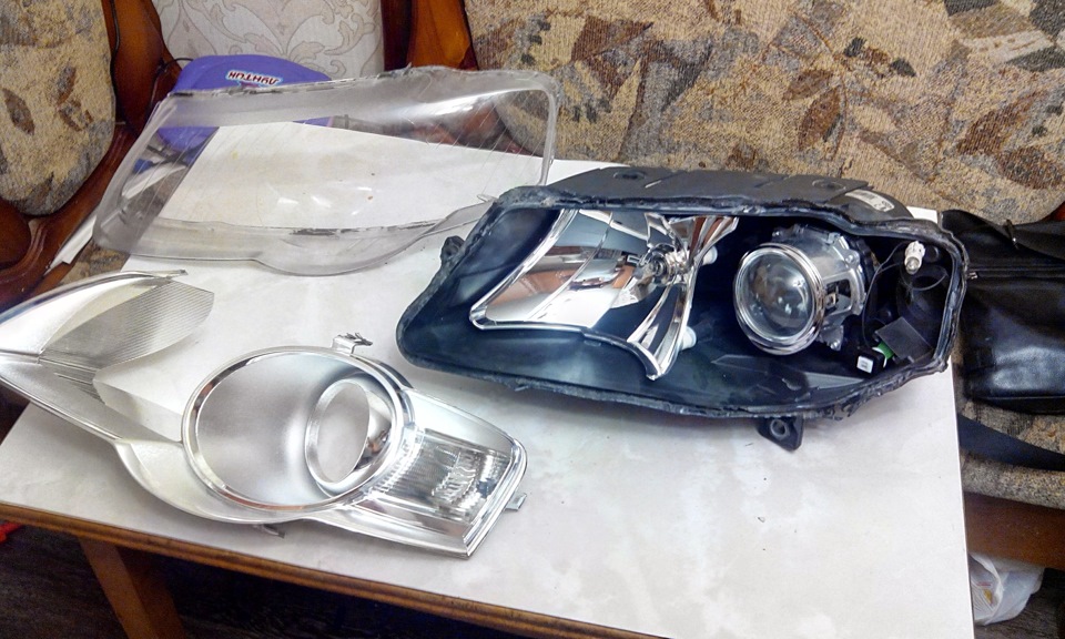

Вооружившись 2-мя стамесками, строительным ножом и небольшой плоской отверткой, я за час управился со стеклом, без каких либо сильных разрушений корпуса фары.

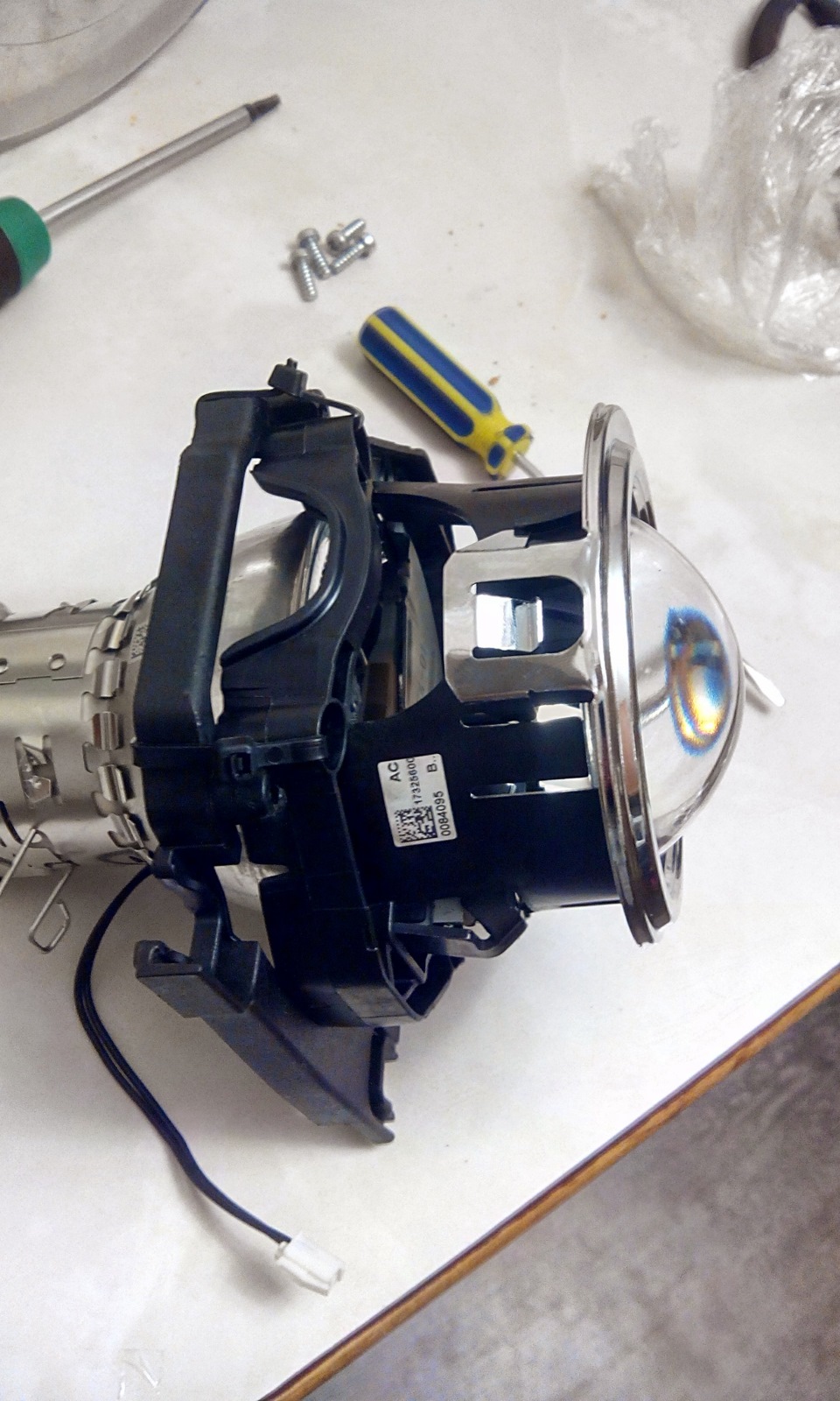

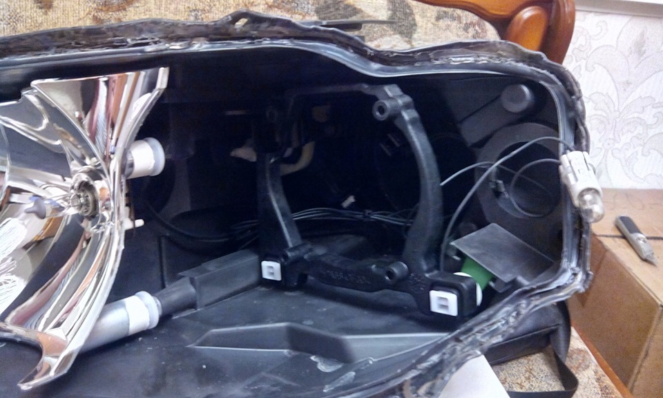

Далее открутил модуль галогена

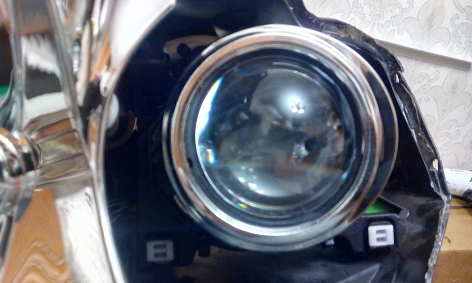

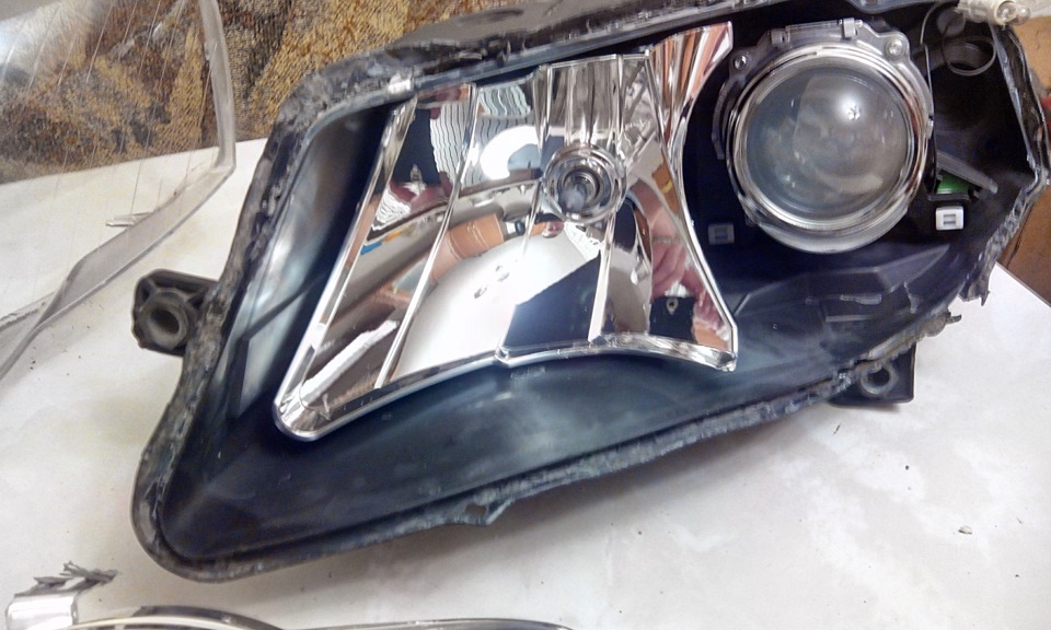

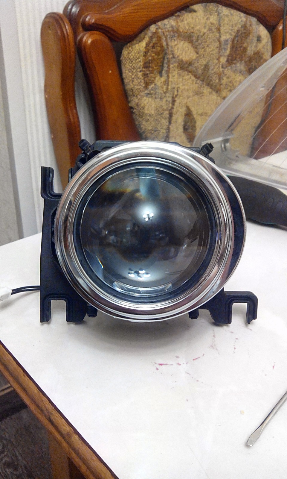

и примерил Intemo. Зазорчик, как мне и говорили, порядка 1-1,5см.

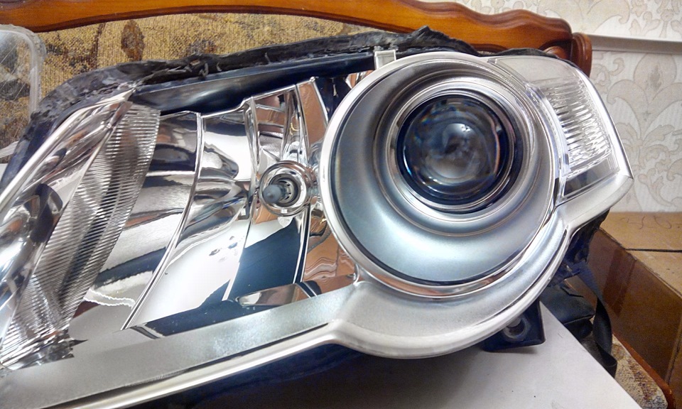

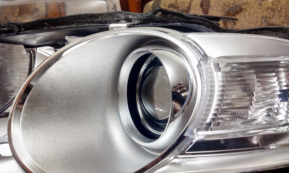

Т.к. масок от бишки не было в комплекте, примерил от галогена, вышло вот так :)
Пока временно думаю оставлять или нет :) Маску, к стати, развернул на 90 градусов, у галогена выпуклость смотрела вниз, а я направил в право
Завтра буду разбирать и подгонять вторую фару, в общем описывать не буду :)
Буду выбирать блоки розжига и думать как их расположить, так что следующий отчетик затянется по времени, так же буду полировать стекла и закатывать в пленку

Крутяк, при разборе фары ты ее нагревал или так ковырял?
нет, вообще не использовал нагрев. Да и как многие писали — не может! там герметик какой то резиновый и ему на нагрев параллельно
Отверткой ковырял?
больше стамесками, широкой и узкой. По внешнему периметру подрезал его ножом, затем поддевал стекло и давал небольшое усилие, видно было как герметик с внутренней стороны от стекла отслаивался. Так и прошел 3/4 фары, в общем не так уж и страшно. После избавления от остатков герметика, на сколько было можно, поджал весь оттопыренный пластик и получилось довольно таки замечательно
Ясно, спасибо большое:)
ladjak
Нагреть нужно было. Все там отходит на-ура.
