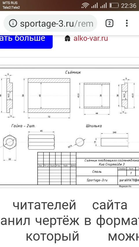

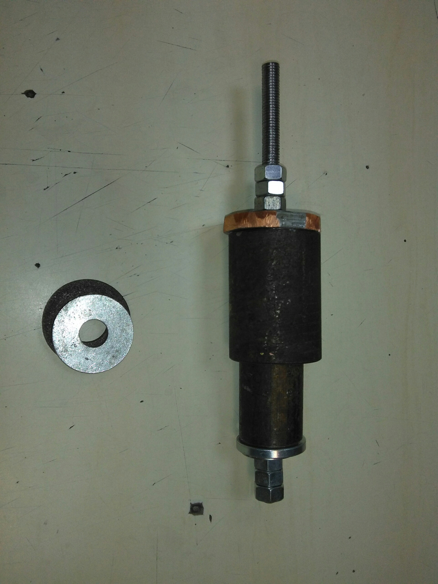

Съёмник для снятия плавающих сайлентов, пришли морозы заскрипели плавающие сайленты, укол маслом сделал скрип пропал, заказал от сантафе не плавающие буду ставить их, и испытаю съёмник в деле
Грел газовым балончиком.шпилька была метровая три раза ломал.ели выпресовал

Я, когда выпрессовывал 3 шпильки съёмника сломал. Помогла только большая струбцина. Запрессовывал таким съемником.
только домкрат в 12 т выдавил снимал полностью цапфу. Лопала шпилька постоянно на таком сьемнике
Они сидят очень плотно. Пресс в 5 тонн не взял, только 11 тонник вытянул.
у меня помог только пресс
Какая гайка? По фото калибр маловат.
Это пока все что под руку попалось, шпилька м-12 моловата конечно будет по чертежу м-14, в процессе уже видно будет что и как
Я по такому же чертежу делал. Хватило на замену одной пары сайлентблоков. М14 еле выдерживает.
