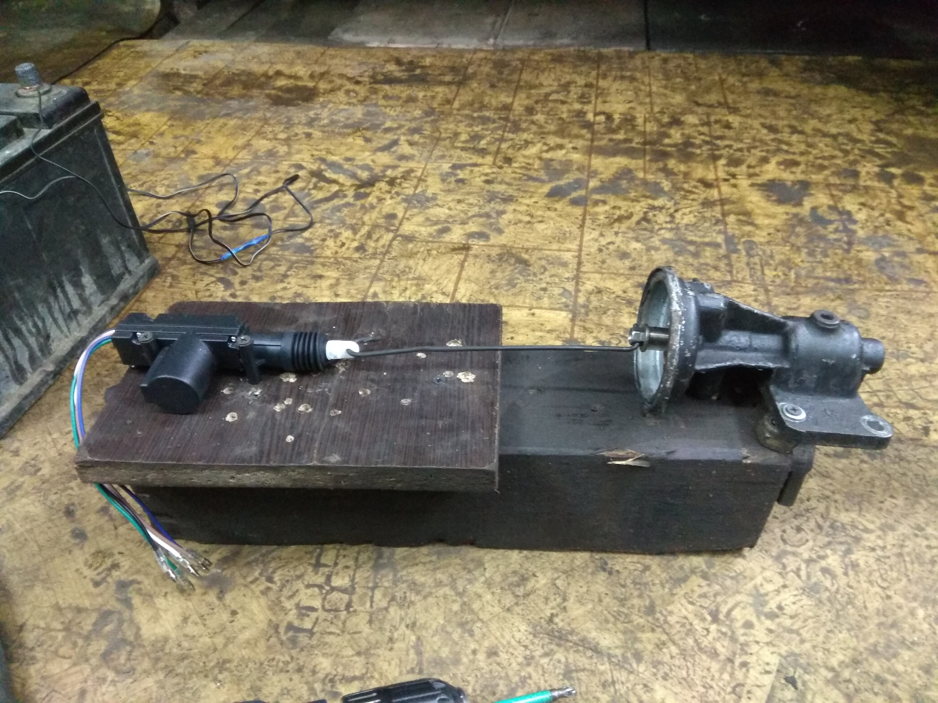

Снова перестал включаться передний привод. Раздатка работает, проблема в механизме включения полуоси. Знакомому слесарю надоело возиться с пневматикой и он предложил (по аналогии с Паджерой) попробовать сделать электропривод вилки включения полуоси.
У меня была запасная вилка со рваной резинкой, которую в прошлый раз безуспешно пытались заклеить.
В качестве привода вилки решили использовать электромоторчик центрального замка. По совету слесаря купил пятипроводный, но в итоге там используется только два провода, поэтому достаточно было бы двухпроводного. Полярность питания меняется кнопкой электростеклоподъемника, а следовательно и включение/выключение переднего привода. Да, это дополнительный элемент в системе, но с учетом того, что включать-выключать передний привод приходится не так часто, меня это устраивает.
Т.е. Чтобы включить полный привод теперь нужно подключить сначала полуось, потом раздатку. Выключать в обратной последовательности.

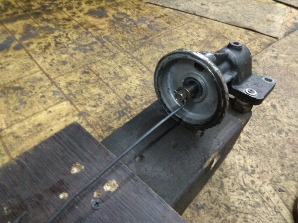

Весть процесс сфотографировать не получилось, фото испытательного стенда прилагаю.
Дополнителные работы — приварили небольшую площадку для центрального замка, поставили кнопку для управления, провели электропроводку.
З.Ы. Так как вилка включения полуоси без синхронизатора, на пневматической системе проблем не возникает, так как давление на вилку создается постоянно и она входит в зацепеление при повороте колеса, в электрической системе иногда приходится несколько раз нажать на кнопку, чтобы синхронзировать зацепеление зубчатых элементов. Но для меня это не критично.

Электропривод работает. Из минусов: это определенный порядок включения/выключения. Сначала включается полуось, затем раздатка; сначала выключается раздатка, потом полуось, в противном случае возникает ошибка. Полуось плохо выключается во время движения (возможно усиленный электропривод исправит проблему).
конечно решит, просто на привод оказывается давление и его сложнее вытащить из зацепа, там суть примерно такая же, как попытаться в движении выключить передачу на коробке без выжима сцепления

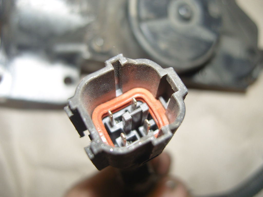

Разъем 4 пин, распиновку пока не звонил, руки не дошли
себе будешь ставить или продаешь? ;)
VehiDreamer
Юра, есть на этой штуке какой-нибудь номер?
Номера нет. Если байда такая нужна — можно под заказ притащить. Но придется переть вместе с мостом :-))))
Моя проверочная. Не для продажи
а на каких моделях такие стоЯт? Попробую поискать без моста =)

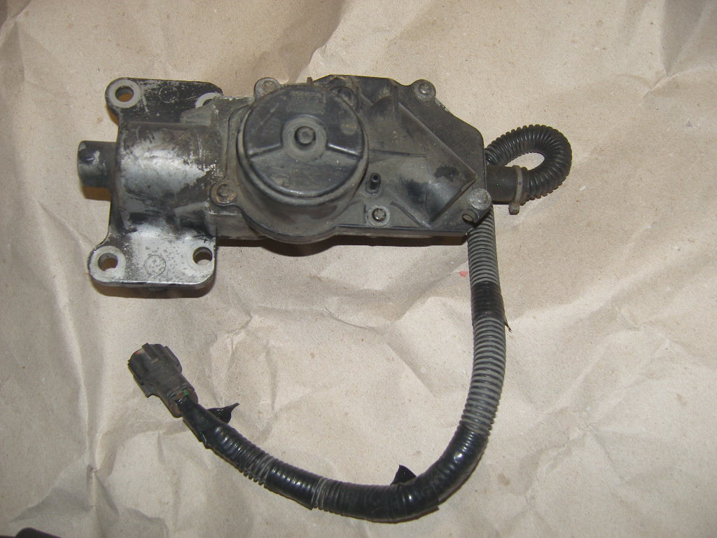

второй вид

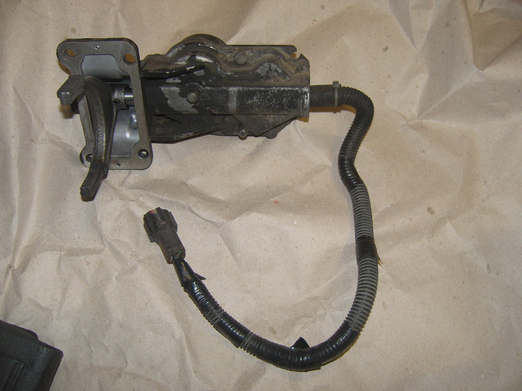

Ну вот как и обещал, фотки нашей стоковой электромеханической "байды" с машин, лишенных пневмоклапанов и магистралей замыкания левой полуоси.
Да, чудеса и только.
Актуатор(механизм исполнительный включения и выключения ПП) бывает в двух исполнениях, пневматические и электические, электрические устанавливаются на Исузу более поздних годов, установочные размеры пуля в пулю, цена вопроса смешная.

Лёш, есть аналогичный реализованный в стоке вариант электромеханического привода вилки.
Ховер драл с наших Родео/Аксиом/Визард поздних лет выпуска.
Встает болт в болт.
Сделаю фотку (лежит байда в гараже) — выложу сюда.

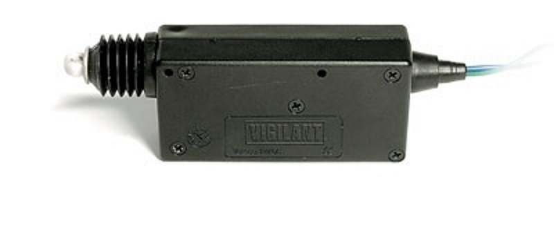

Мне кажется если делать, то ни вкоем случае нельзя связываться с "кетайскими" приводами! Это чисто моё мнение)))
Возможно, но если вдруг найдете не китайский — сообщите мне — тоже куплю =)
Я купил привод "Vigelant", насколько я знаю (ранее ими торговал) они по качеству сборки лучше Noname…
