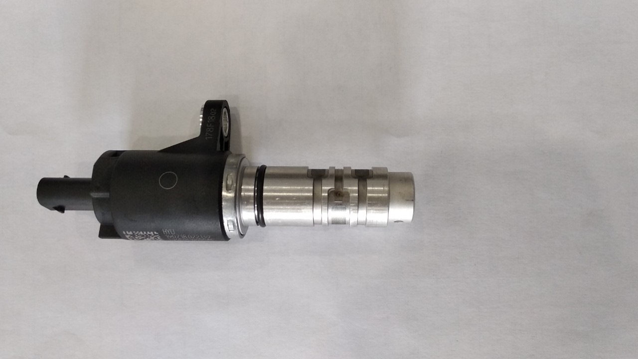

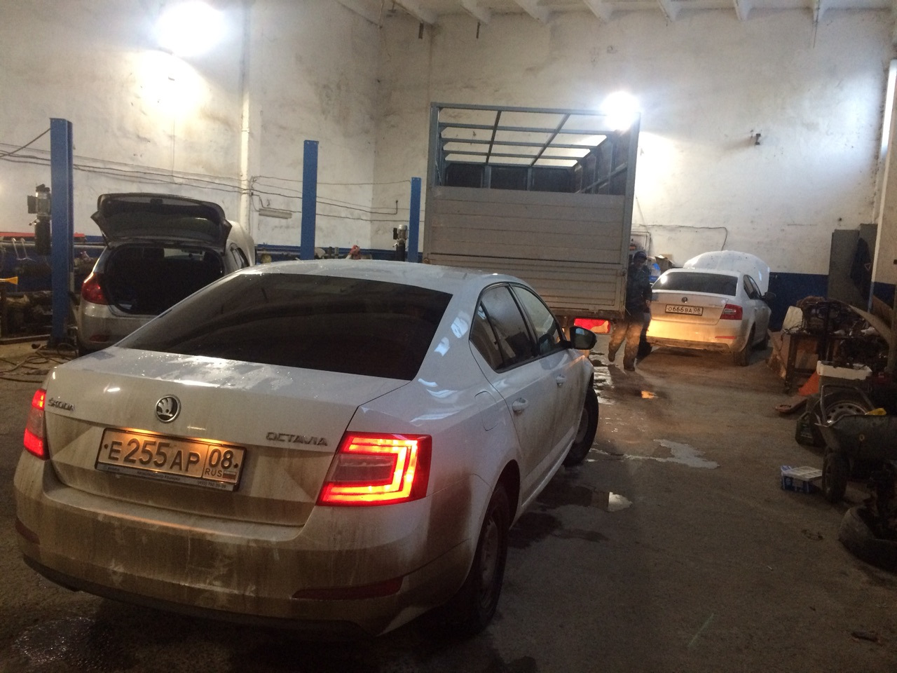

Однажды утром двигался на работу и меня застала беда- на приборной панели засветилась EPC и автомобиль начал дёргаться. Доехав на рабочее место вызвал товарища Mixa3000000 с "Васей Диагностом" и он диагностировал две ошибки P0016 и P2293. Из них первая ошибка P0016 — сигнализирует водителю о том, что в положении валов появилось несоответствие. Такой код, выскакивает, когда данные с датчиков коленвала и распредвала (ДПКВ и ДПРВ) не совпадают, то есть угловое положение распределительного и коленчатого вала относительно друг друга отклонилось от нормы. Такая ошибка в основном присуща автомобилям с цепным приводом механизма ГРМ, но и на авто с ремнем ГРМ, также иногда может выскакивать. При этом поведение автомобиля может существенно и не меняться, на некоторых машинах при возникновении ошибки р 016 авто теряет тягу и трусит двигатель. Причем появляется такая ошибка может в разных режимах работы (при прогреве, на холостых, под нагрузкой), все зависит от причин её возникновения.
А ошибка P2293- это Регулятор давления топлива-механическое повреждение. (Довольно не понятная ошибка))
После всей этой диагностики начались танцы с бубнами. Первым делом проверили ремень ГРМ на перескок и тому подобному. С ремнем ГРМ всё было отлично, ведь недавно поменял ремень с роликами и зубчатым колесом коленвала.
Вторым делом полезли в насосы, так как был слышен стук со стороны ТНВД, перед этим покурив тему из инета со стертым толкателем и т.п. После снятия и визуального осмотра никаких износов не было обнаружено. А вот давление в нашем городе ни кто не смог проверить.

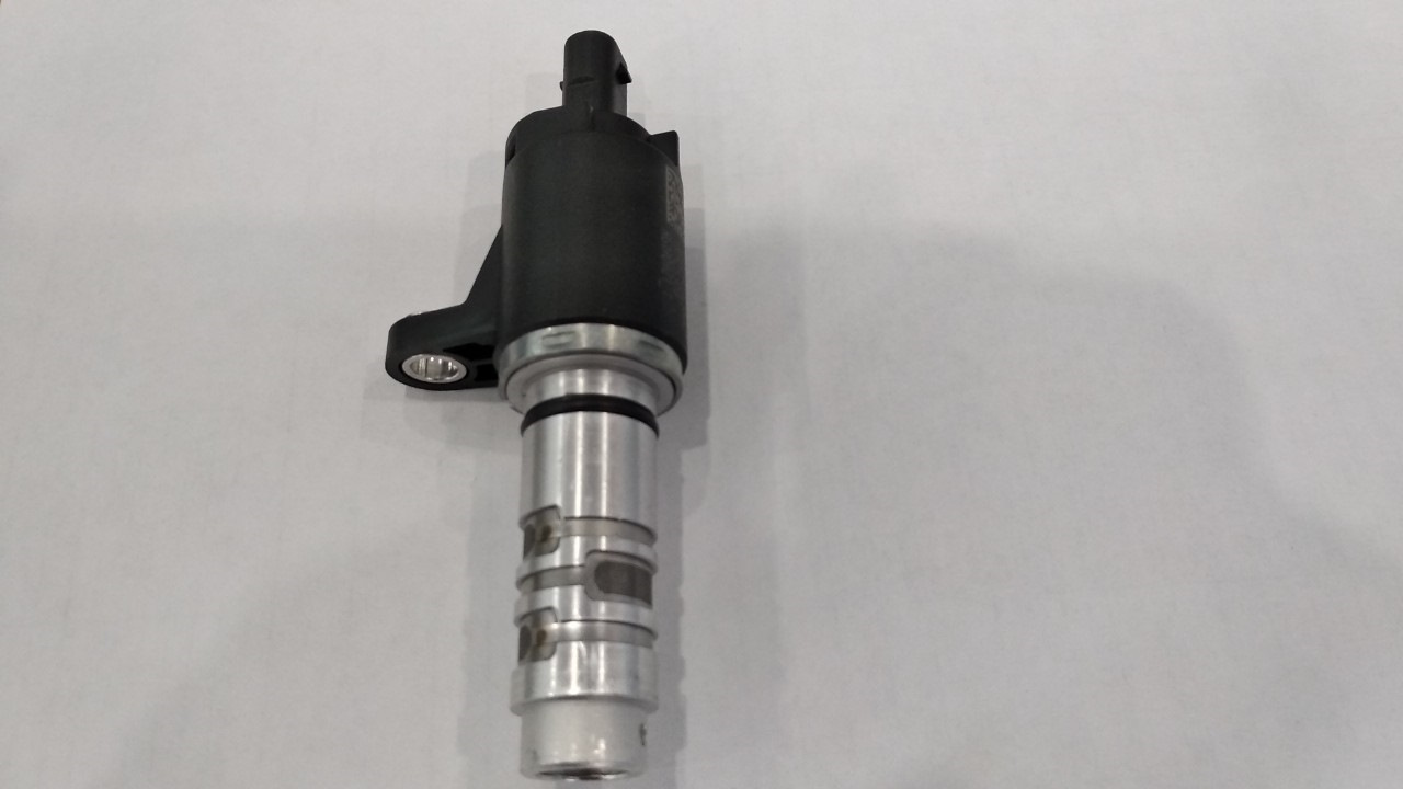

После всех манипуляций вспомнил, что у меня есть друг и товарищ Роман и у него есть точно такая же машинка с таким же мотором.Его машина послужила донором. Начали сначала со снятия ТНВД с его машины и установки в мою, но стук остался в районе ТНВД и ошибки вновь всплыли. И дело дошло до датчиков, первым сняли клапан регулировки фаз и вот она проблемка. На данном клапане (04E906455N) сетка разрушилась и куда делась непонятно. Мы установили с донора клапан и всё прошло, двигать стал работать ровно и без каких либо вибраций.
Я был очень рад, что дело в клапане было. Судя по ETKA у меня установлен VAG 04E 906 455 N, но с 01.08.2015 годы вышла оригинальная замена 04E 906 455 AC (3004 рубля по Exist), который и был куплен. Кстати на новом клапане сеточка уже приварена а не просто вставлена в него. Я думаю с данной проблемой сталкивался Оф. дилер вот и решили апгрейдить сее изделие.
Сегодня забрал машину из сервиса. Я рад и доволен.))
