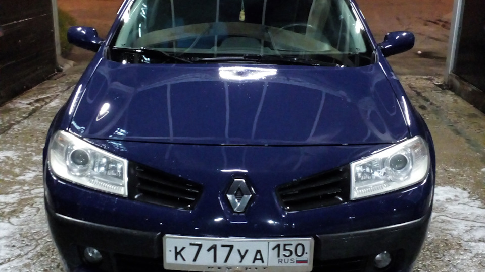

Вот и меня постигла эта напасть… Заправился с работающим двигателем… Зависла стрелка топлива на уровне как до заправки… Облазил весь инет… Испробовал всё… И доливал на заглушенном двигателе… И держал пальцем клапан горловины бака… И вместе жал кнопки борт. комп. и старт и с выжатыми педалями и нет и с открытой дверью и закрытой и с картой и без неё… Снимал клеммы аккумулятора… и замыкал друг об дружку… ВСЁ БЕСТОЛКУ! Добился только сброса всех параметров, даже сервисного интервала… Но тут меня постигла мысля… Я взял и отсоединил фишку с бензонасоса… Включил зажигание не одевая фишку… Стрелка показывает тоже самое ( и это с отсоединенной фишкой) . не выключая зажигание я воткнул фишку на место :;-иииииии… Стрелка упала на ноль… Я выключил и включил зажигание снова… И она встала в районе чуть больше полного бака, как и должно быть после всех моих заправок и доливок, т. к. уже булькало в горловине… Так что возмите на заметку… Всем удачи… Ффуууухххх…😉
