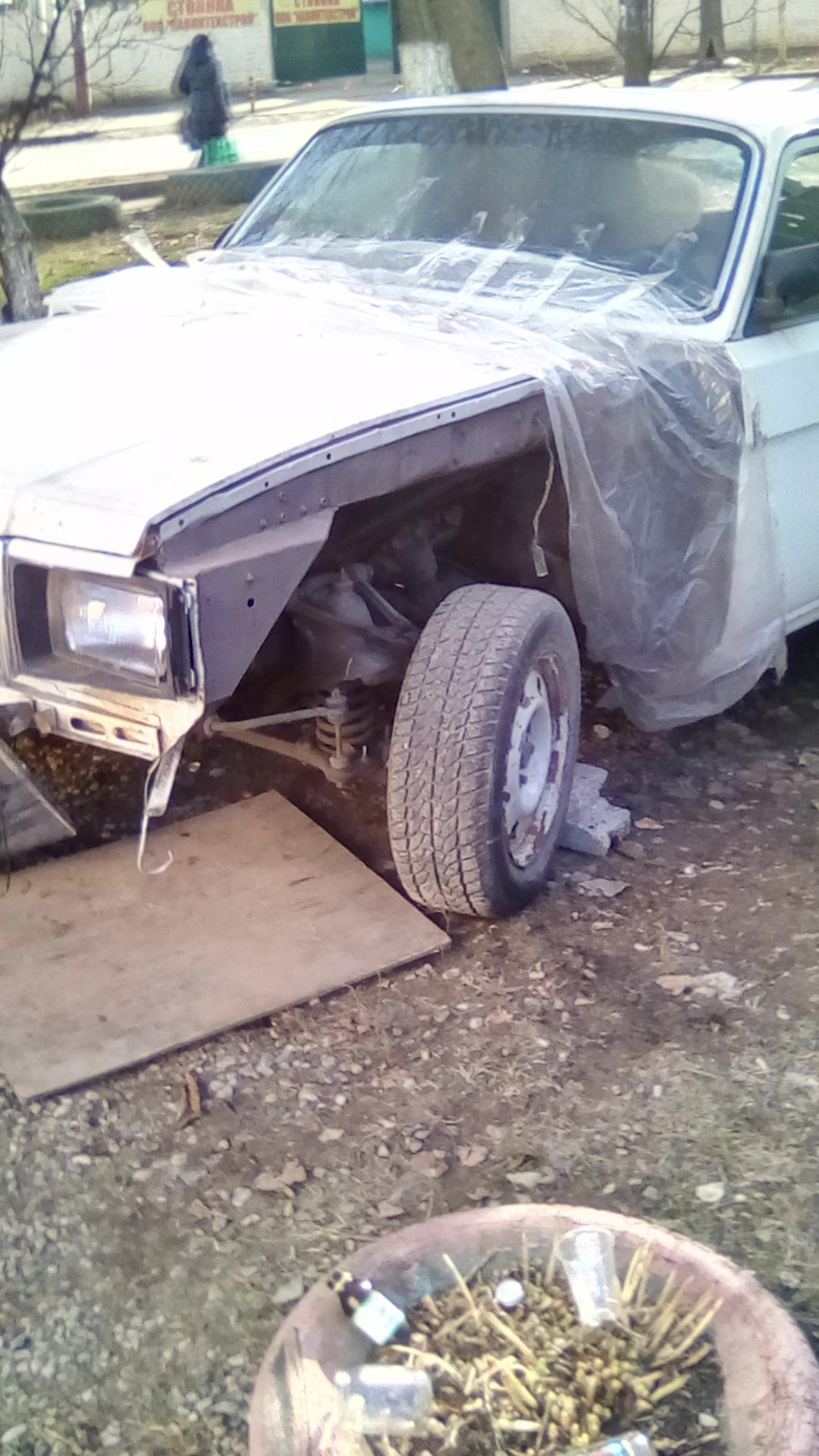

Не переживай, 100% сядет
Надо проехаться и всё встанет на место.
Еще просядет.
Ну хз

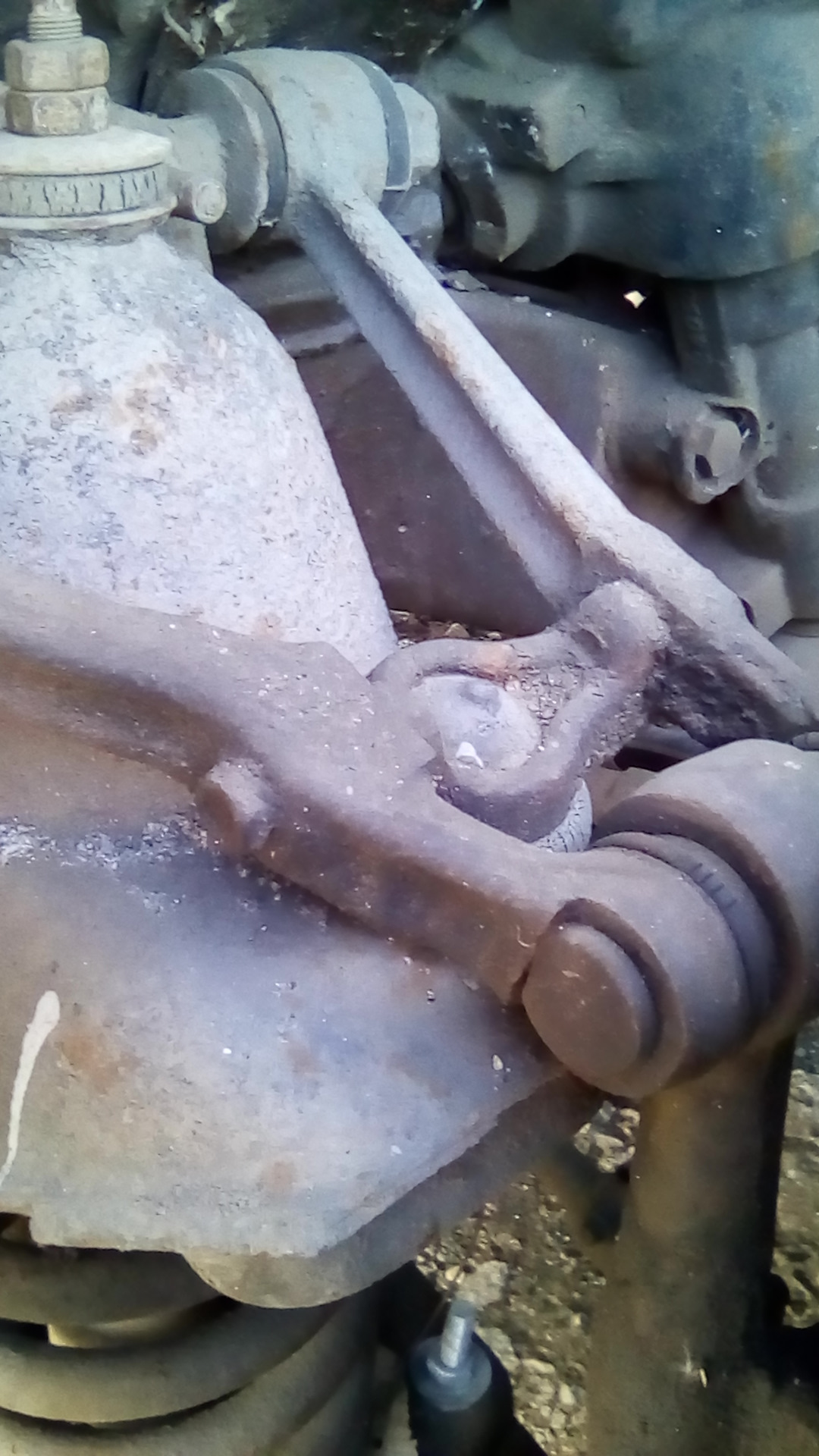

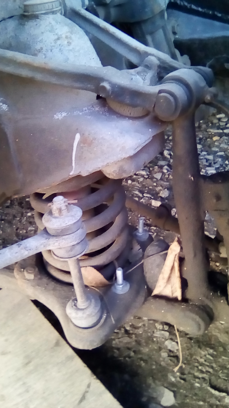

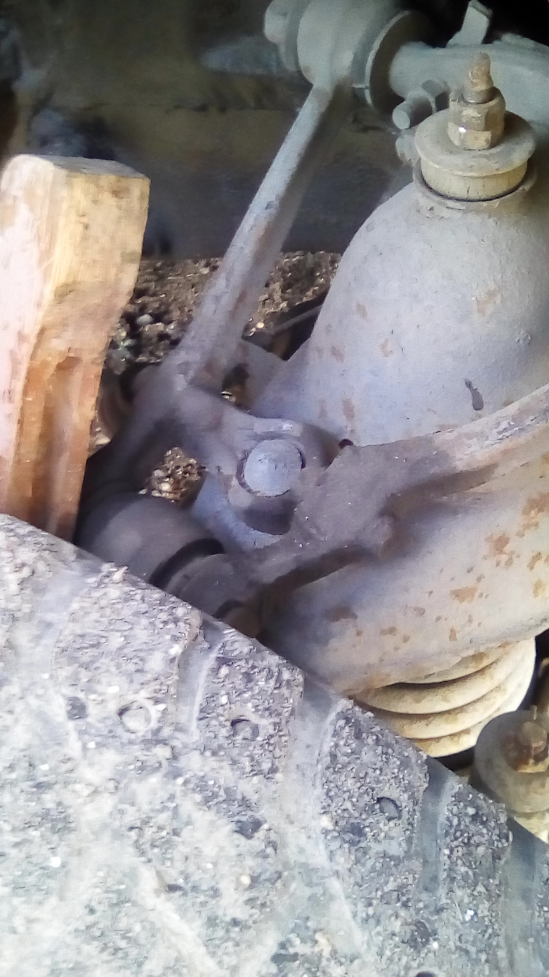

Однозначно пружины и стабилизатор надо менять валкая будет в поворотах.
Она и так валкая, поэтому и баржа)
Пружины с Рафа боюсь не просядут
Они (от РАФа) высокие для Волги, ищите от Волги с двигателем от штаер газ 560 они попадаются но стоят в три раза дороже волговских, на них прут толще на высота на 2 см ниже волговских.
