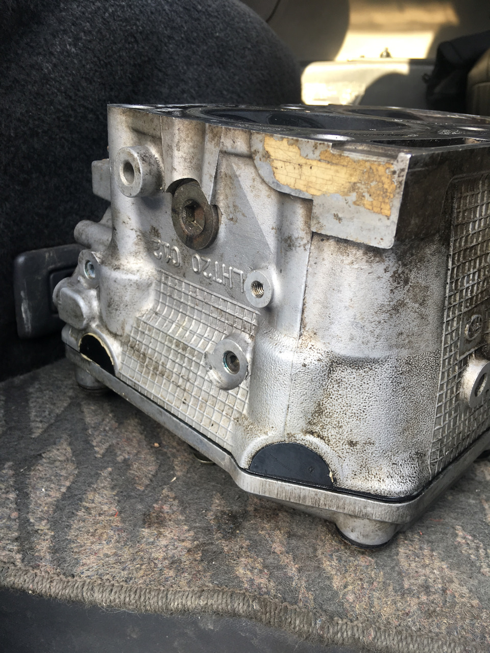

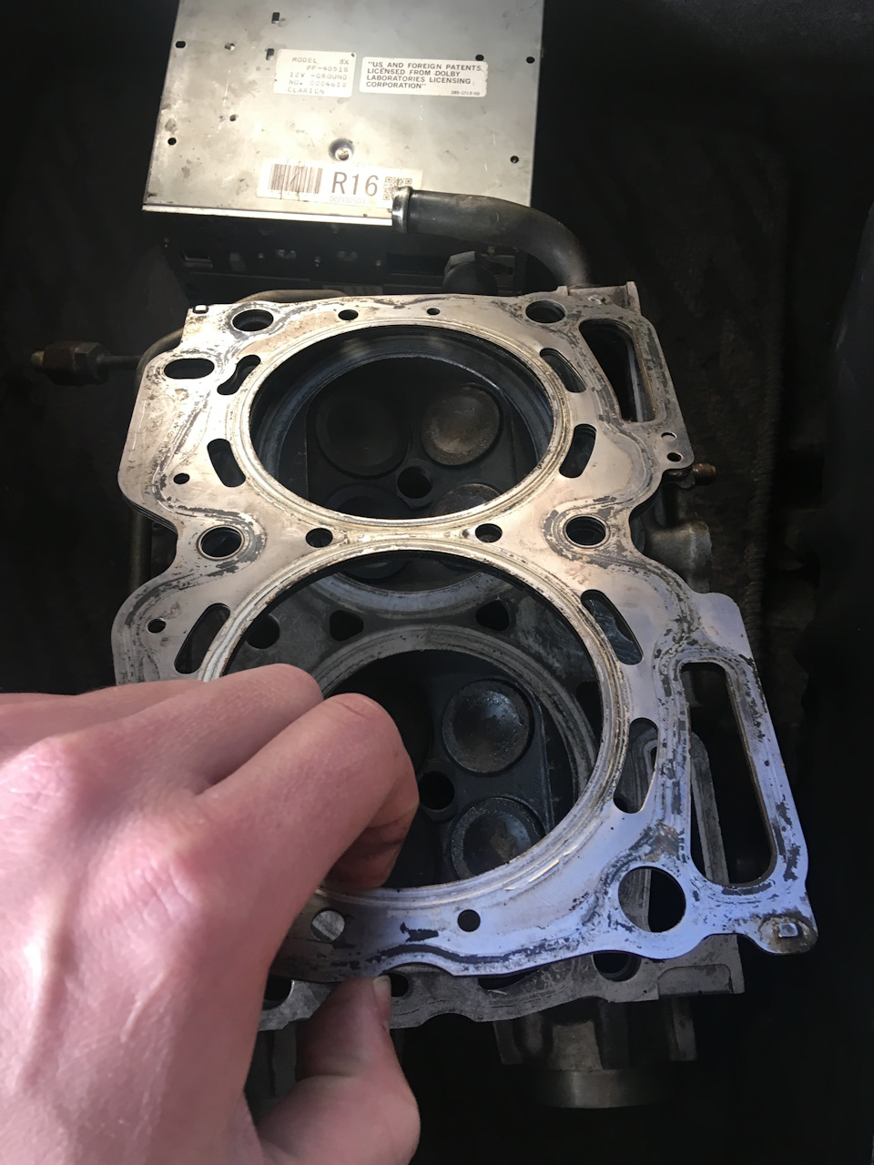

Дела обстоят очень хорошо, нашли контору в США которая возьмется изготавливать шатуны CUSTOM, будем отпровлять свои шатуны и под 3ю опорную 48 мм будут алюминиевые шатуны.Шатуны будем заказывать не раньше апреля, так как цена вопроса внушительная.Что касаемо бошек.Как я уже писал что постель под распредвал при снятие вала просто отломилась не понятно как.Найти голову точно такую же тяжело, поиски были без успешня.По этому приняли решение внедрить бошки фазные AVCS с 207 мотора с GDB.Спек бошек клапана выпускные 32mm MANLEY, клапана впускные MANLEY 36mm, пружины MANLEY, тарелки MANLEY.Останется докупить только валы и дороботать крышки под 272 валы.Но поиск бошки мы продолжаем, найдем бошки которые нужны и соберем еще одни которые хотел изночально, проскакивают варианты которые мне нужны но они с состоянии ужаснейшем.Ну и по разработки впускного коллектора, пока работу приостановили, щас снимим все размеры с новых бошек, дождемся систему водометанола, только после всего этого начнем прикидывать, после сборки мотора сварим его, сейчас только прорисуем все размеры в программе и закупим материалы.Соотвецтвенно так как головы с 207 мотора, будет переход на катушки, заказал прокладки под клапанные крышки, шайбы болтов, сальники валов, все что нужно для новых бошек.
