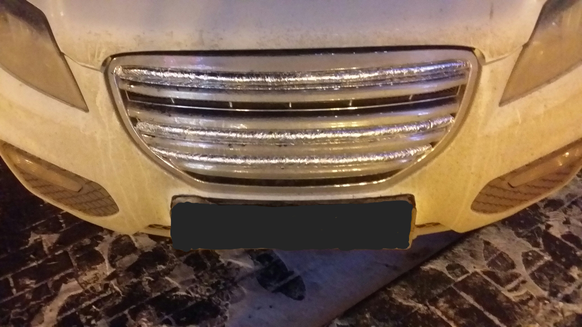

Вроде взрослые люди, а в сказки ещё верите! Тот же радиатор, та же ОЖ, машина та же самая, та же печка, все остаётся то же самое, не чего нового у нее не появляется! От перестановки множителя сумма не меняется!
Молодец теперь обдува тепла хватит от запотевания стекл, теперь тепло будет дуть сверху печки радиатора, за счёт этого и хоть и не на много но есть прогресс и стекла яснее и в салоне теплее.💪👍

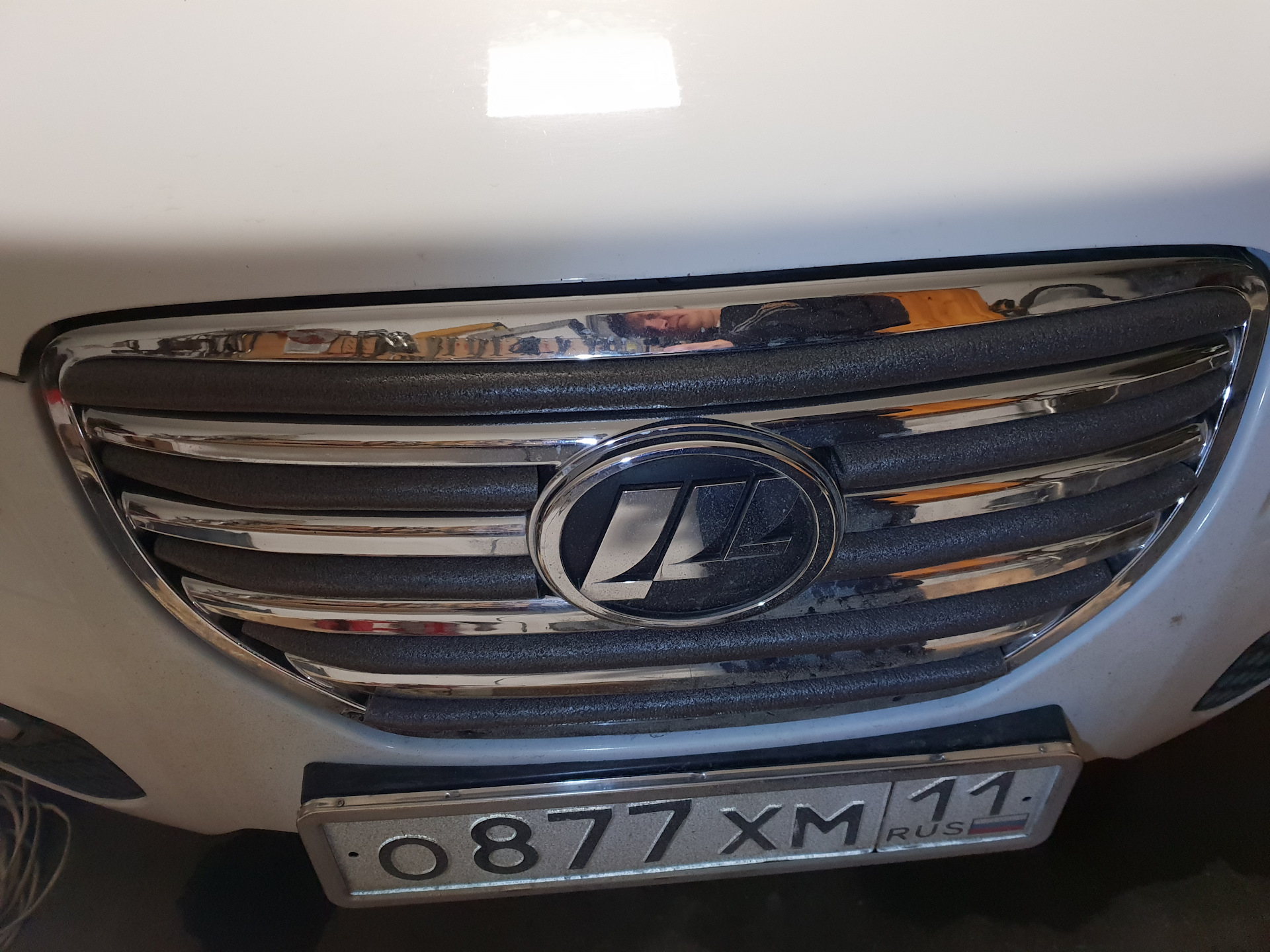

Что бы прям сразу жар стал я лично не заметил. На термостат тоже не грешу так как стоит бк и по нему видно как быстро подымается температура двигателя утром. Для себя нашел другой способ повысить температуру печки да и двигателя тоже. Пока оставил продушину но будет за минус 20 и их закрою. Вот после этой доработки получился настоящий ташкент))

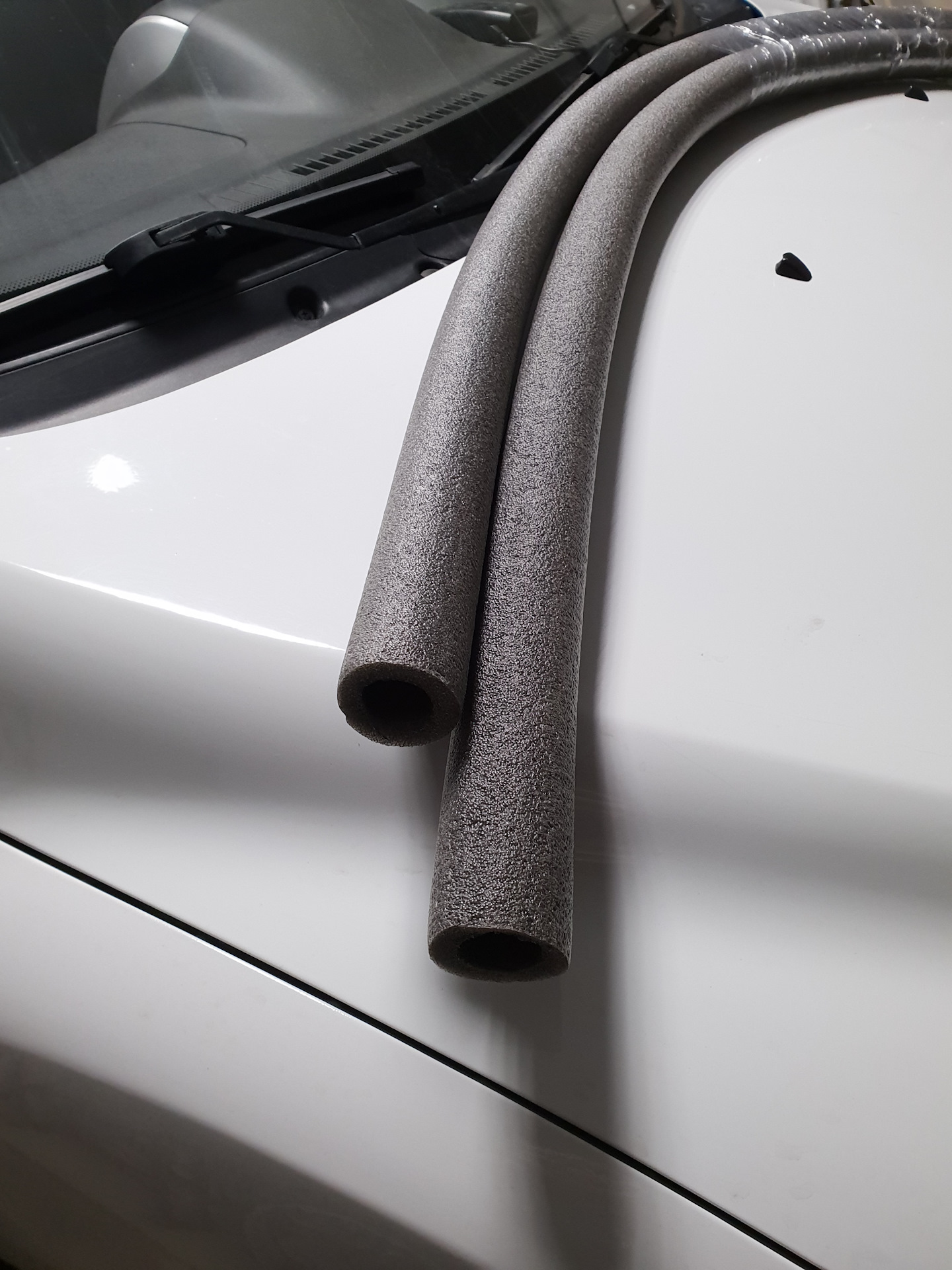

Радиатор у меня закрыт изнутри-между декоративной решёткой и радиатором наколхозил картона. Но хочу его убрать, так как увидел как в решётку протыкают теплоизоляционным материалом для труб. Сегодня это сделаю. Продых можешь не оставлять зимой, ведь есть ещё решётка не закрытая снизу.
да пока и так хватает, температура в среднем подняоась на 5-6º, сейчас даже при скорости 70-80км держится 78-82ºну, а когда стоим в пробках может подыматься до 90-94 но это не часто.А использрвал я фольгоизол или типа этого в хозяйственном магазине)) сворачивал в трубку и просто вставлял в щели, держиться очень даже хорошо.

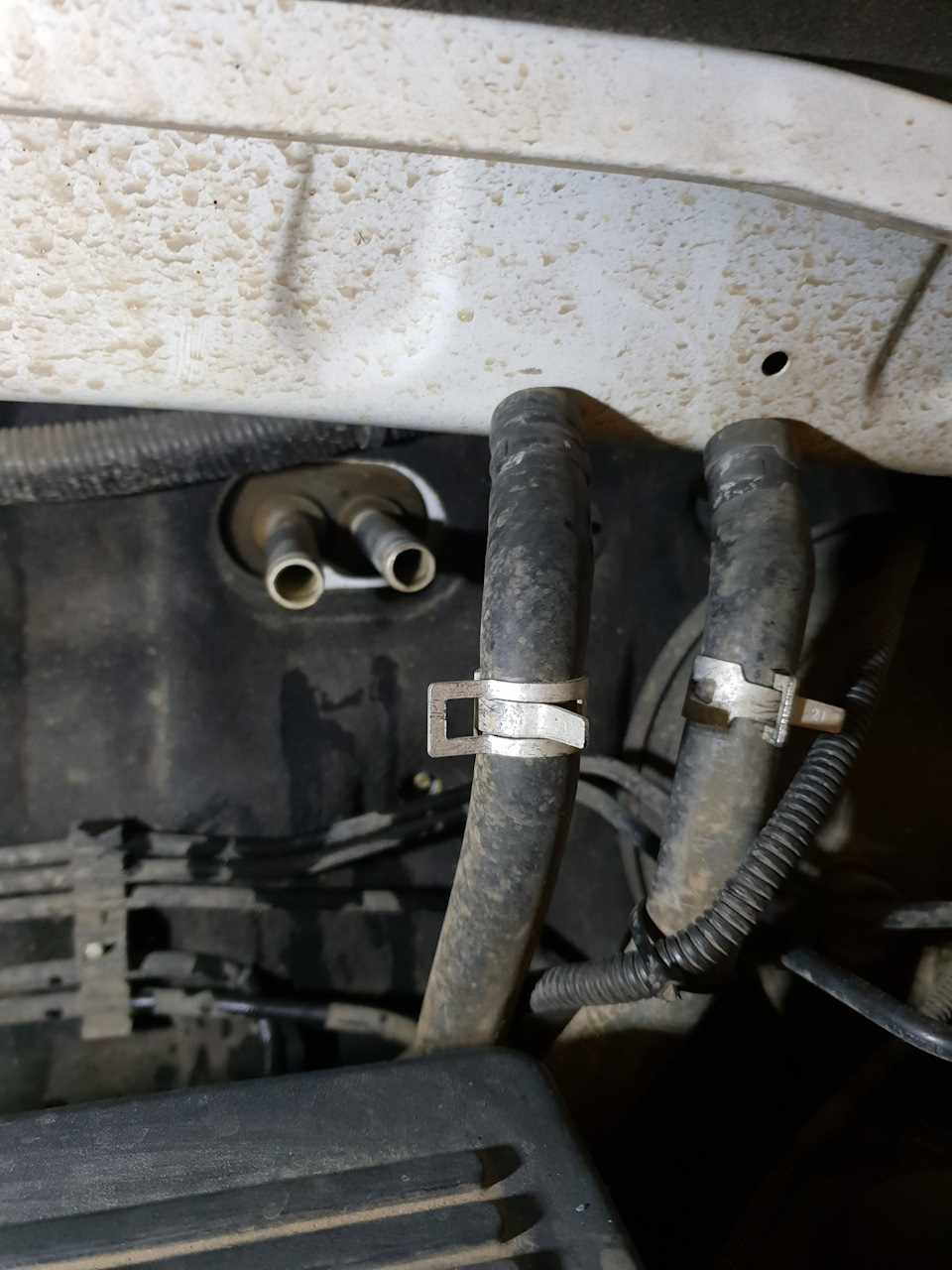

Я поменял антифриз и стало в салоне теплее. Феликс g11 зелёный
Переставил шланги, изменения не наблюдаю.
Может быть, так оно и есть, завтра проверю
Пока не жалуюсь на печку. Печка прекрасна!
Полный бред! Максимум тепла — самовнушение!
"максимум тепла" или более эффективная циркуляция жидкости в печке, не знаю. Перекинуть шланги не трудно, а там посмотрим.

Нет не бред увы, это работает на все сто.

Переставил шланги в машине холоднее стало, сделал обратно как заводское намного теплее.
