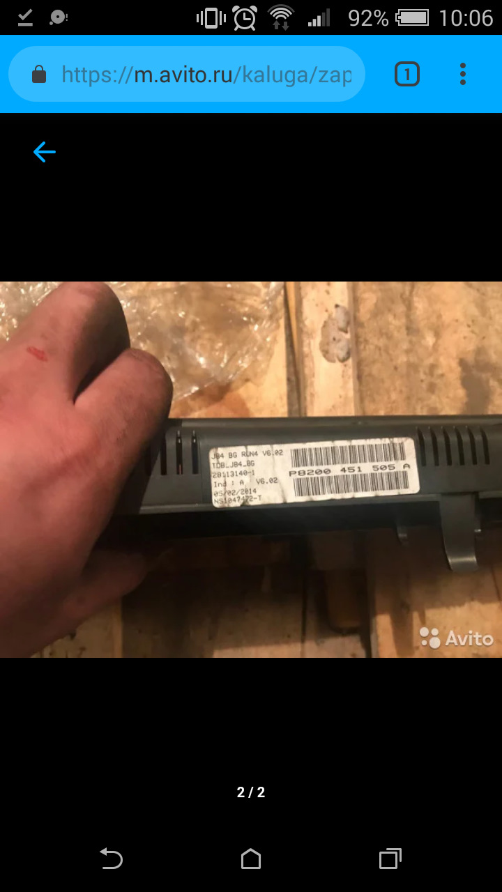

Наконец-то появилась возможность, как мне казалось, до конца отремонтировать машину. Несколько дней назад сидел на авито и наткнулся на панель приборов 2014 года выпуска на разборке в г.Калуга.. Обрадовался, растолкал жену, чтоб получить благословение и заказал. Ждал только в понедельник.
Сегодня, спокойно себе, вместе с учениками участвовали в соревнованиях по образовательной робототехнике, как вдруг приходит смс о том, что можно забрать панель.
И уже находясь на низком старте, дождался вручения медалей и полетел получать))) Распаковывал как новогодний подарок.

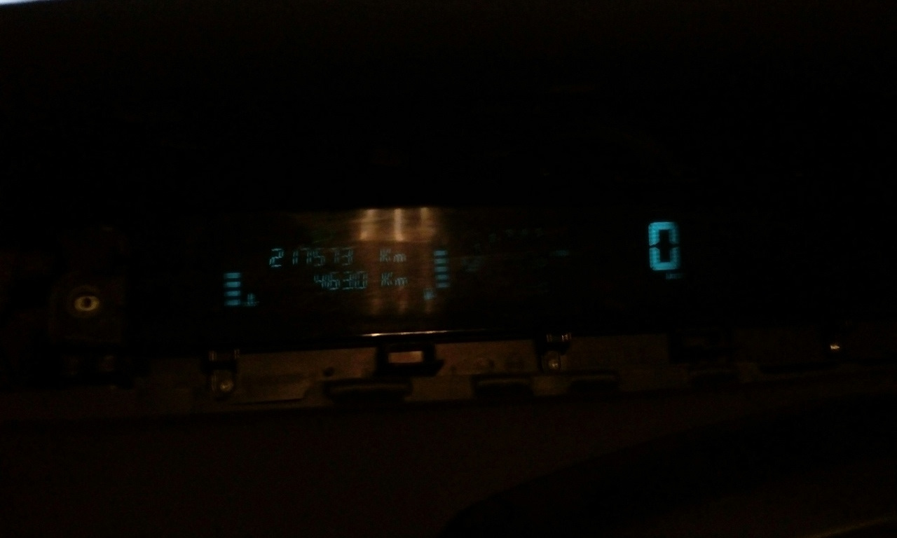

Пришла, к сожалению, панель не 2014 года, а 2010… Сильно расстраиваться не стал, так как главное, что после 2007 или 2006 года(точно не помню).

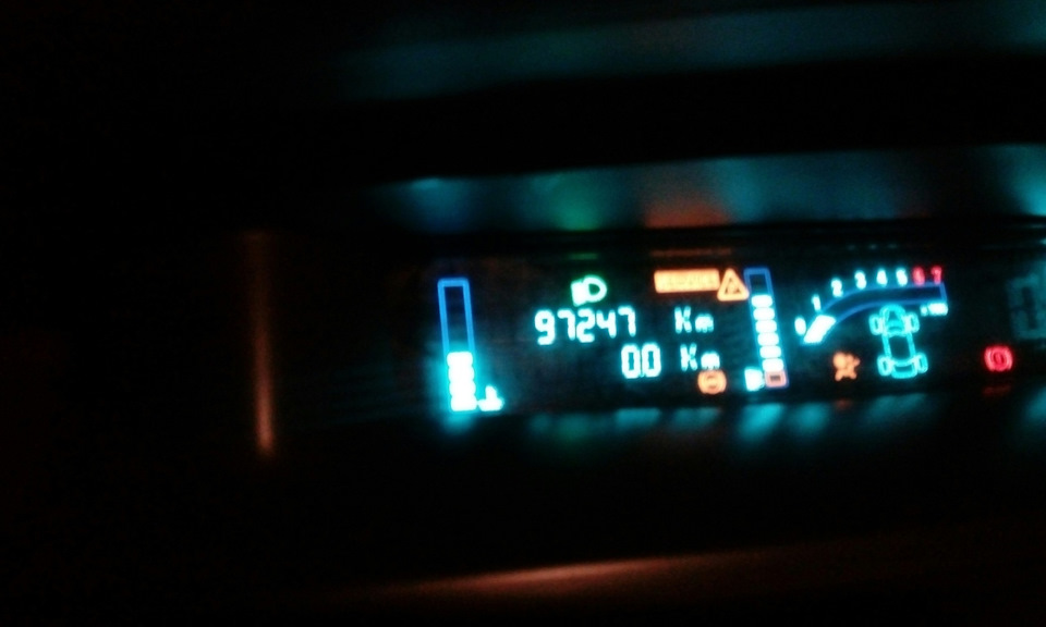

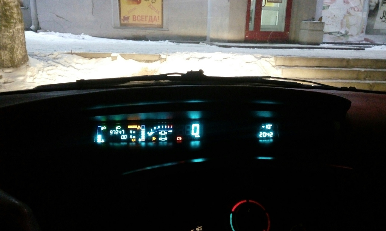

Приехав после замены ШРУСА домой, подключил и чуть не ослеп от яркости панели))) уже и отвык, что панель может так светиться. Конечно же не мог не порадовать пробег в 60.000 миль. Перевёл панель на километры и получил 97.247 км вместо моих 217.573 км. Начал сомневаться хочу ли я менять пробег))))
Так же решил окончательно решить вопросы со хрустом во время поворотов и заменить теперь уже правый наружный ШРУС. Позвонил вчера в сервис, записался на сегодня. Установили ШРУС "Немецкой" фирмы Zekkert арт. gs-3962 стоимость 1300 рублей. Наконец-то хруст пропал. Поехал домой еще на старой панели загорелась ошибка ABS. Доехал домой звоню в сервис, мастер говорит, что загоняя машину заметил ошибку. Думаю, ладно может быть и я её не заметил… Договорились, на диагностику. Поеду в понедельник наконец-то на CLIP смотреть все 3 ошибки, которые светятся… ошибка подушки — по-любому шлейф, и вот две ошибки мне не понятны.

А что не понятного, ошибка по ручнику и абс.
Это понятно… Но как писал ранее, ошибка ручника горит из-за какого-то датчика на педали сцепления… из-за какого из трёх… Но и соответственно, что именно с абс…Вот это и хочется узнать…
Ну так без диагностики и не узнаеш.При включении задней передачи фонари заднего хода горят?Парктроник работает?
Да, горят.
Парктрорика нет(((
Ну если всё получится завтра поеду на диагностику и отпишусь.
