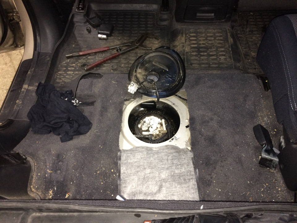

Короче, звоню мастеру Сергею, описываю ситуацию — говорит "давай менять насос и топливный фильтр." ОК…заказали, поменяли, завелась с пол-пинка и поехал довоооольный, так как фильтр был и сеточка были сильно загажены грязью и песком (!). Как вариант, "Крым наш", сделал свое "грязное" дело и я заправился некачественным бензином и вот результат…но (!) это вариант №1. Теперь вариант №2 — как сообщил Сергей, это у него третья Санта Фе, такого же поколения, которой меняет топливный насос и фильтр из-за…заправки Shell ! (а я как раз таки на ней и заправляюсь, так как рядом с домом). Причина — Shell, арендует или покупает старые колонки АЗС со старыми резервуарами для топлива, а там, скорее всего грязь, осадки всякие и тп, и это г*** попадает в машину. Далее, он предположил, что все таки проблема в сигналке: или с проводкой, или с реле, или еще с чем то, а также, необходимо отключить блокировку бензонасоса.
