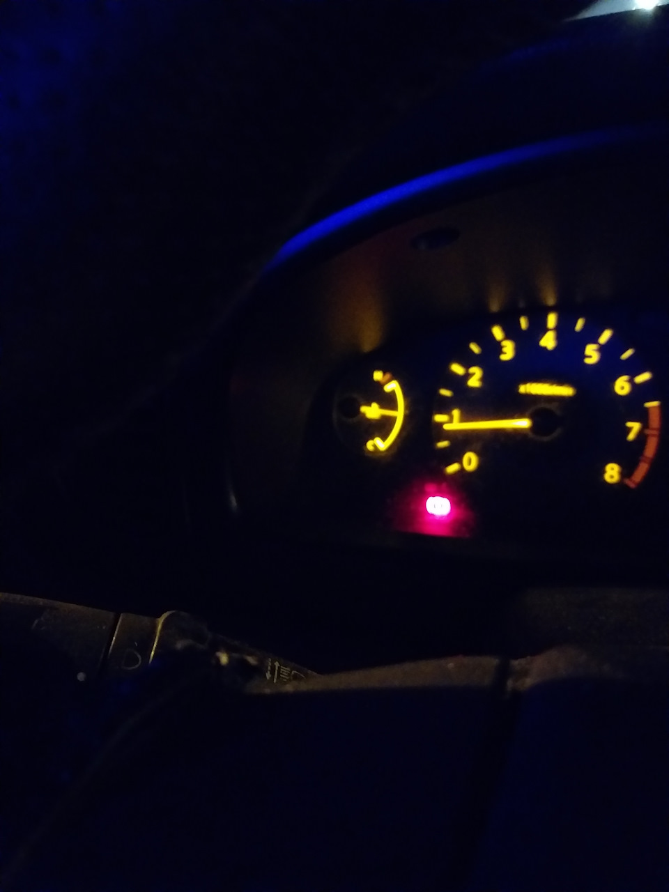

В Москве ударили морозы…и о сука! Я похоже приехал на термостат
На ходу альмерыч остывает.
Пока попробую обойтись картонкой…ИМХО, такая хрень не первый раз.

Сам недавно термостат поменял . Заклинил на закрытую. Цена вопроса 400рублей. Подходит от хендаев.
Если на ходу падает то точно термостат надо менять. У нас морозы были -36 и на ходу температура двигателя у меня 81-84 градуса. А вот когда стою в такой мороз то она падает до 75 где то. ПС картонки у меня нет
Вот именно на ходу. Поэтому грешу на термостат
По фото температура нормальная для Альмера, термостат на 82градуса примерно, Ташкента как на грантах не будет у них от 90 начинается
Фото после поездки. А когда едешь температура падает
Потрогай нижний патрубок радиатора.Если при нагреве одинаково нагреваются вместе с верхним то термостат заклинил в открытом положении.Менять только.
