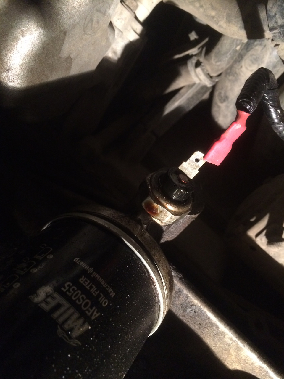

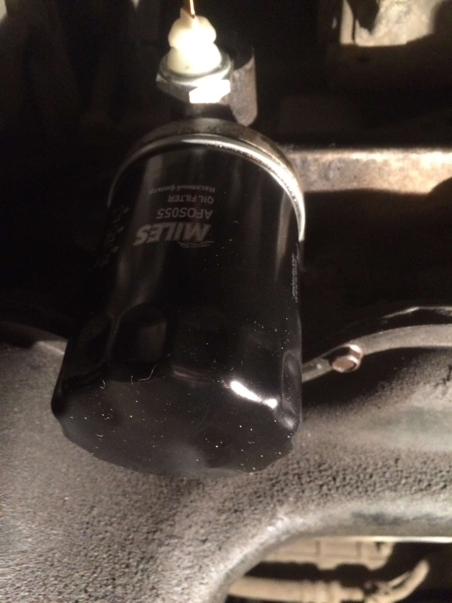

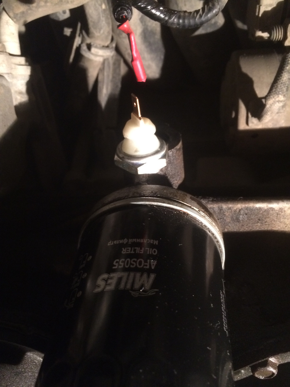

Кто читал мой бж, тот знает что у меня потек датчик давления масла.

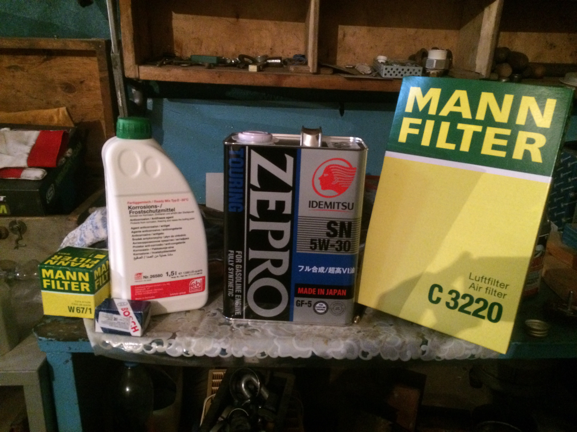

Масло капало потихоньку, после того как была обнаружена эта поломка, через неделю заказал:
датчик бош-230р
Масло идемитцу 5w30-2250р
Масленный фильтр ман-230р
Фильтр воздушный-460р
Антифриз феби Германия 1,5л-330р
Все пришло через день, забрал и поехал вечером в гараж.

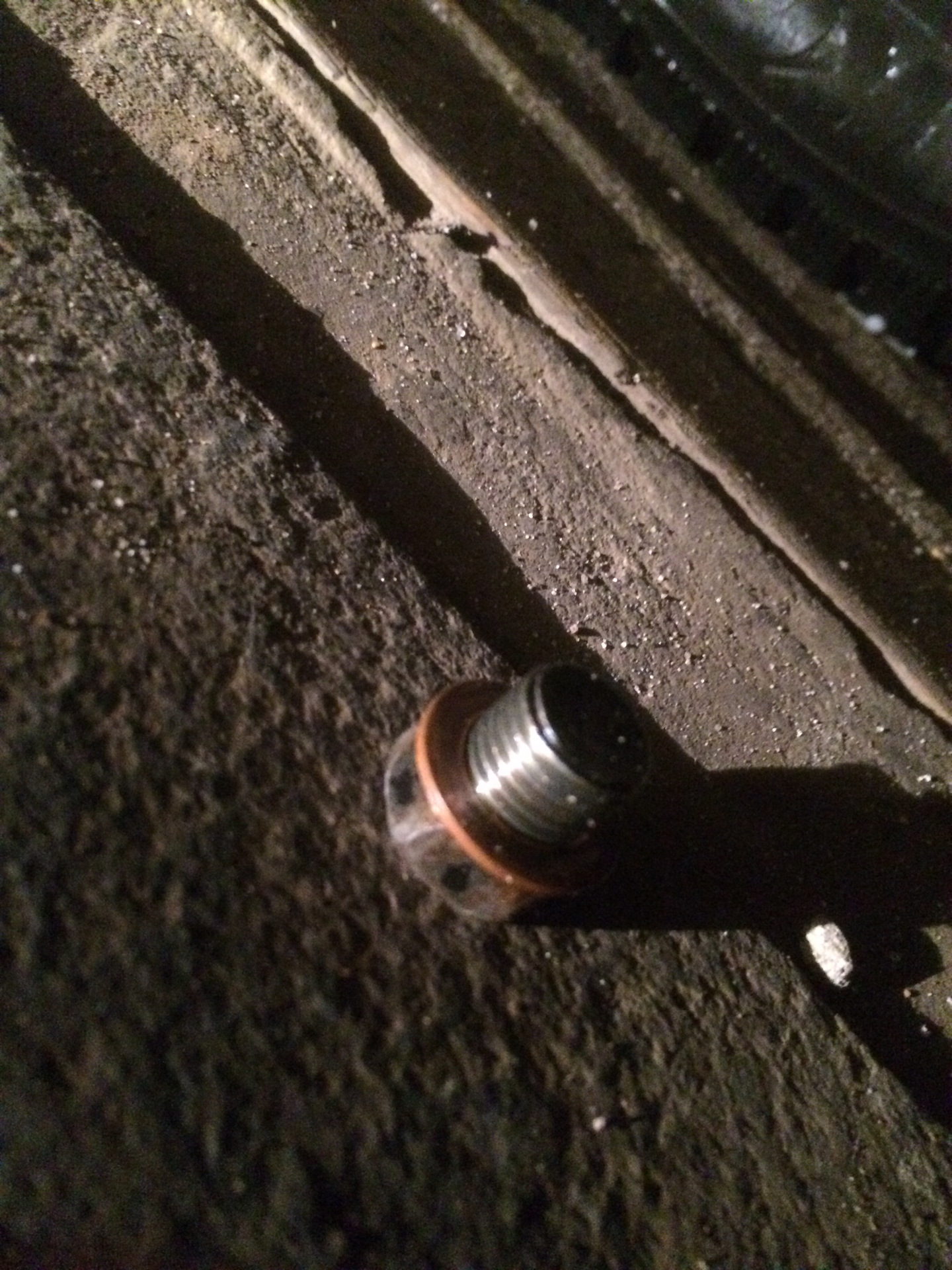

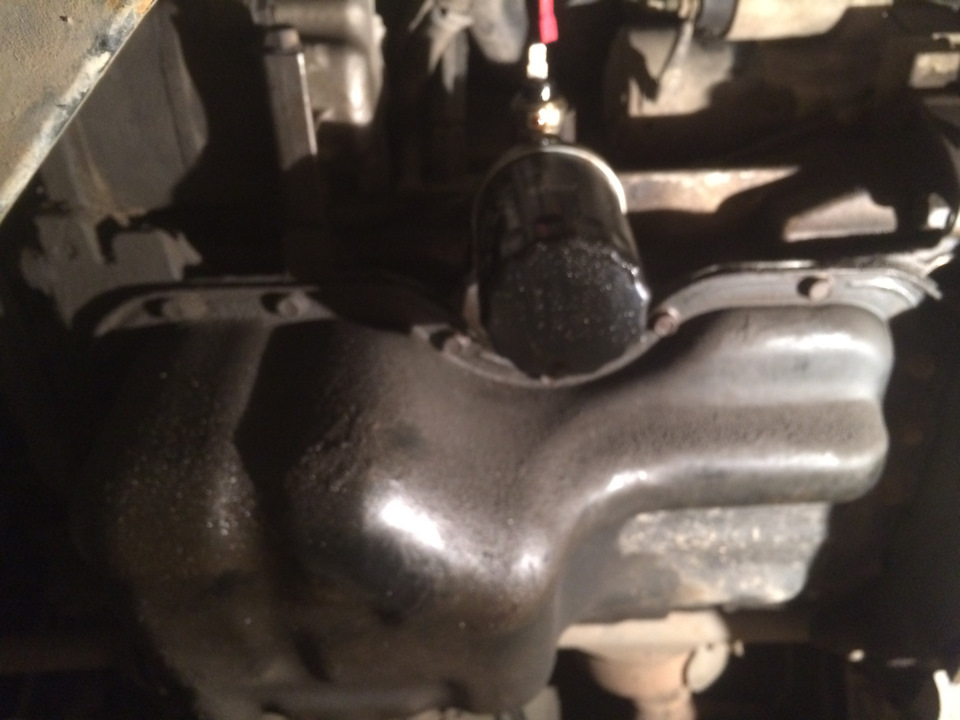

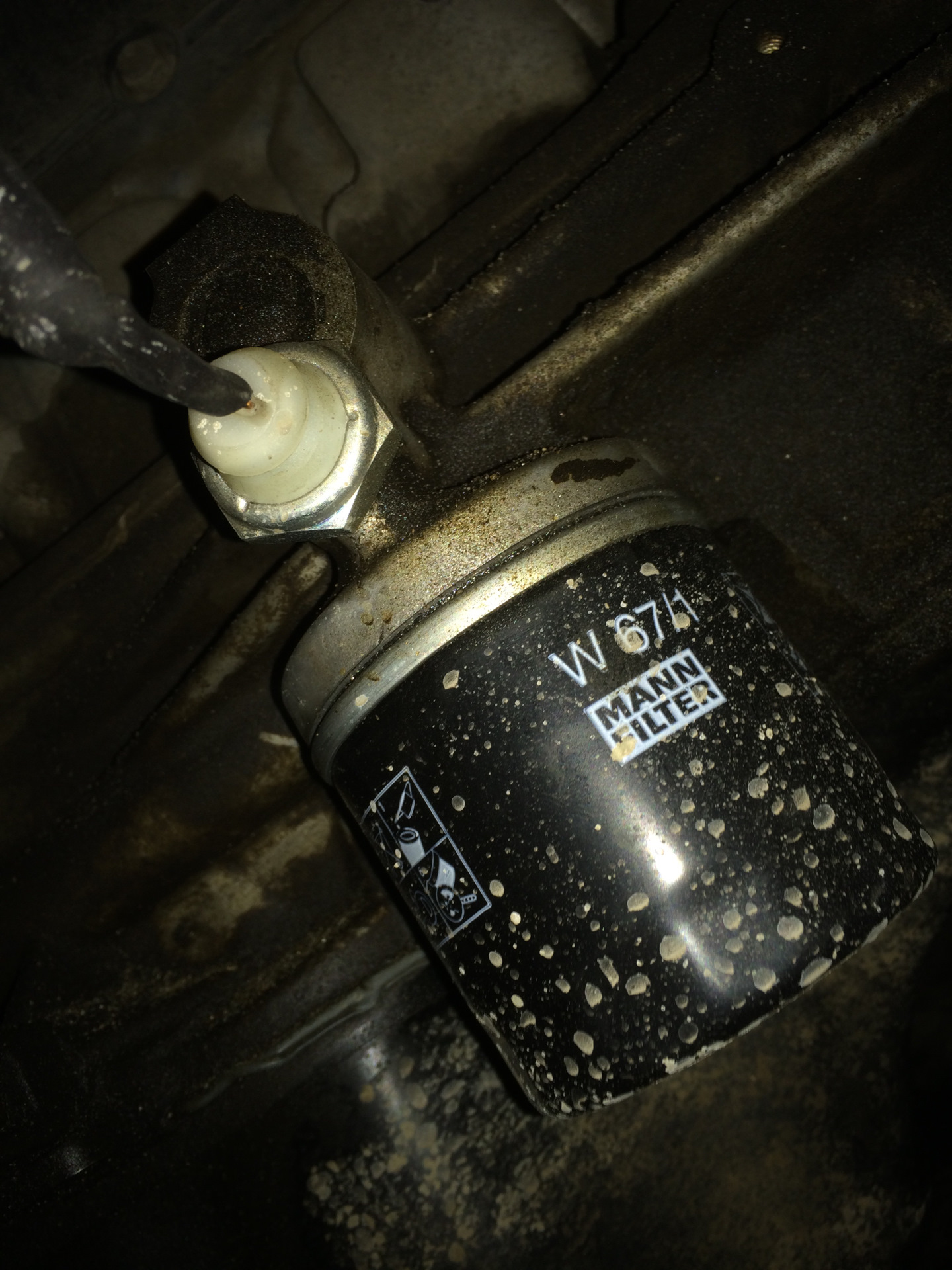

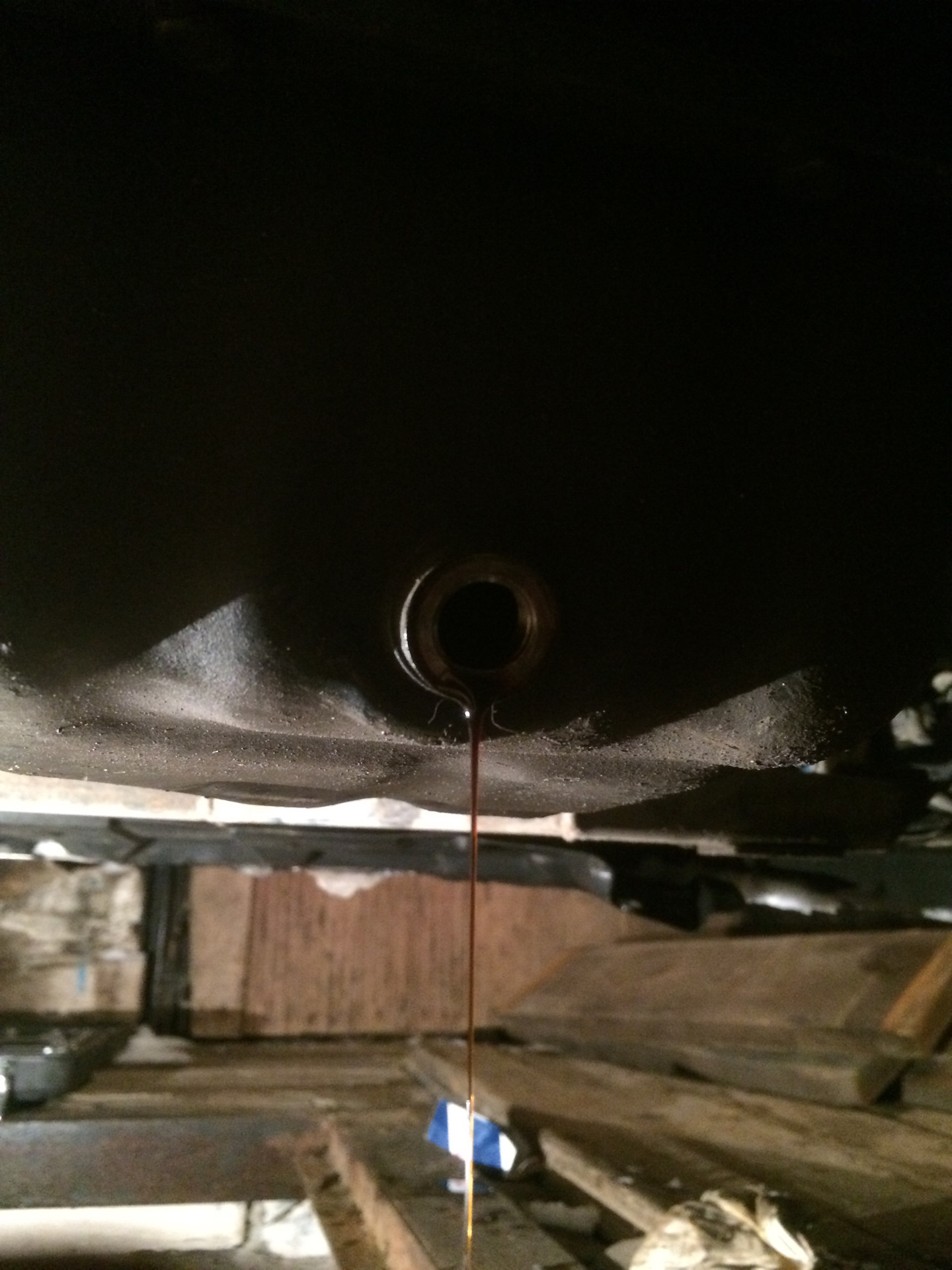

Все поменял, датчик встал отлично, единственное в чем было затруднее, это в том что не мог открутить масленный фильтр, но ремень грм, пришёл на помощь и все с трудом, но открутил.
Проехал 1000км, полет нормальный, все работает хорошо!
Из этой 1т.км проехал 800км в дальней дороге.
Приехав обратно домой и все проверив, датчик не течёт и масленный фильтр тоже не течёт, знак масленного голодание не горит, все хорошо!

Стоял у тебя фильтр MILES — Китайский-Китай — хорошо что заменил на MANN. Такой же ставил.
Спасибо, а качество прям совсем ужасное, и сколько он в цене? Чисто ради интереса что бы знать
MILES AFOS055 — 129 рубликов ))) MANN — 300 руб

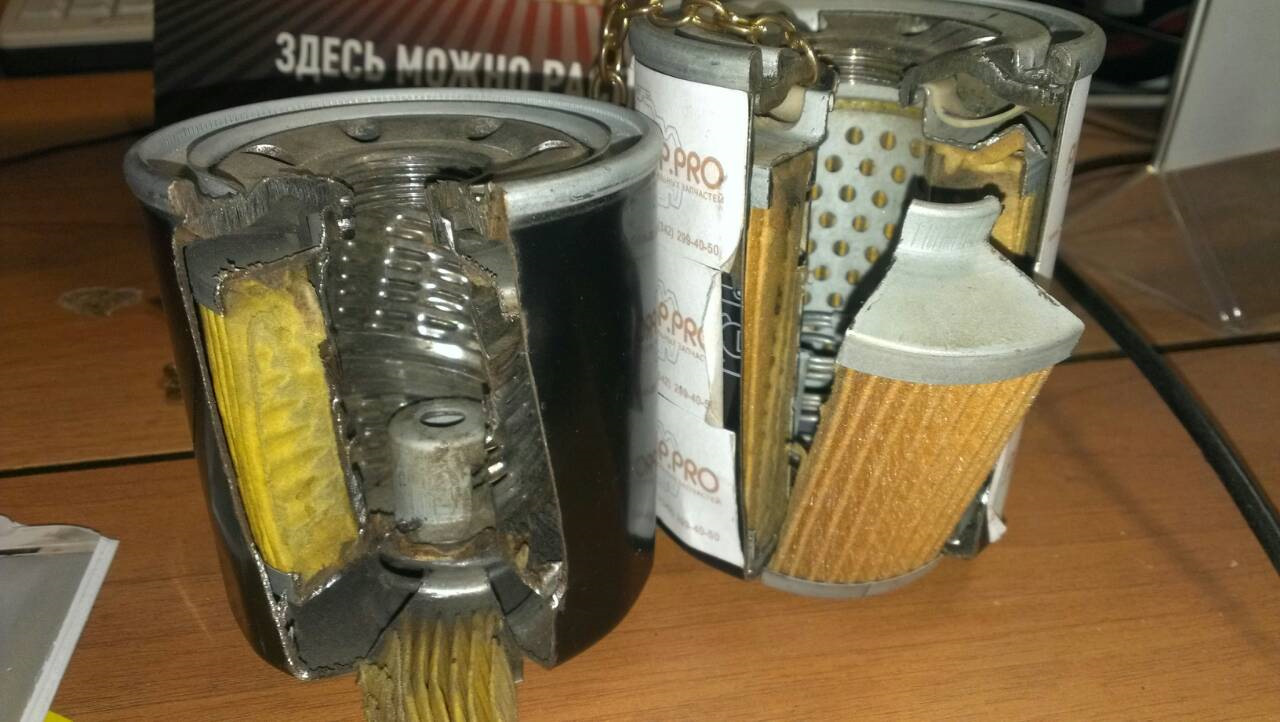

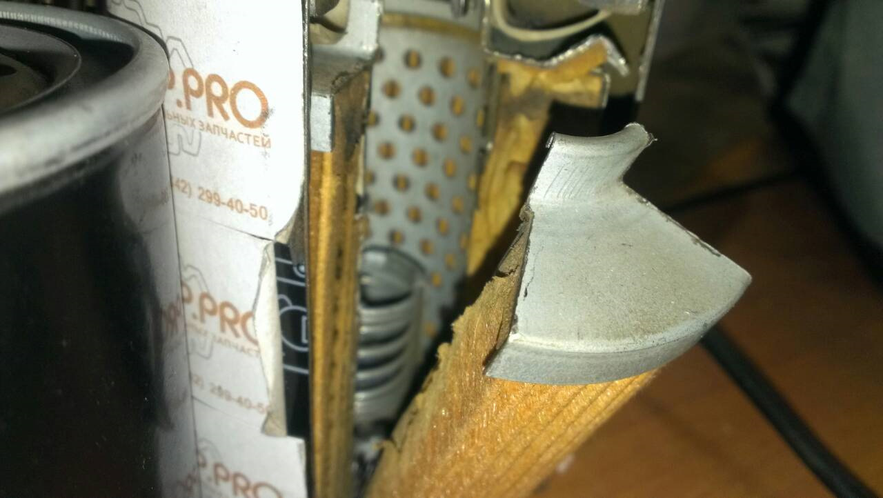

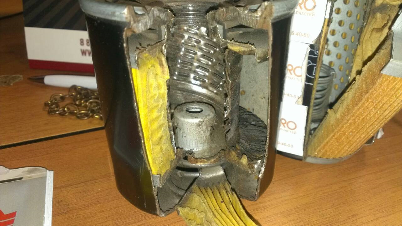

распиливал дешевые фильтры — качество бумаги оставляет желать лучшего, и тлеет она быстро от болгарки, а вот MANN — даже не начала тлеть бумага после распила.
Ontonchik
вот для сравнения — слева китайский Stellox справа MANN. Правда не на наш мотор, на митсубиши.
Ontonchik
китай
Ontonchik
mann
Спасибо большое) будет теперь понимание о этих двух фильтрах
