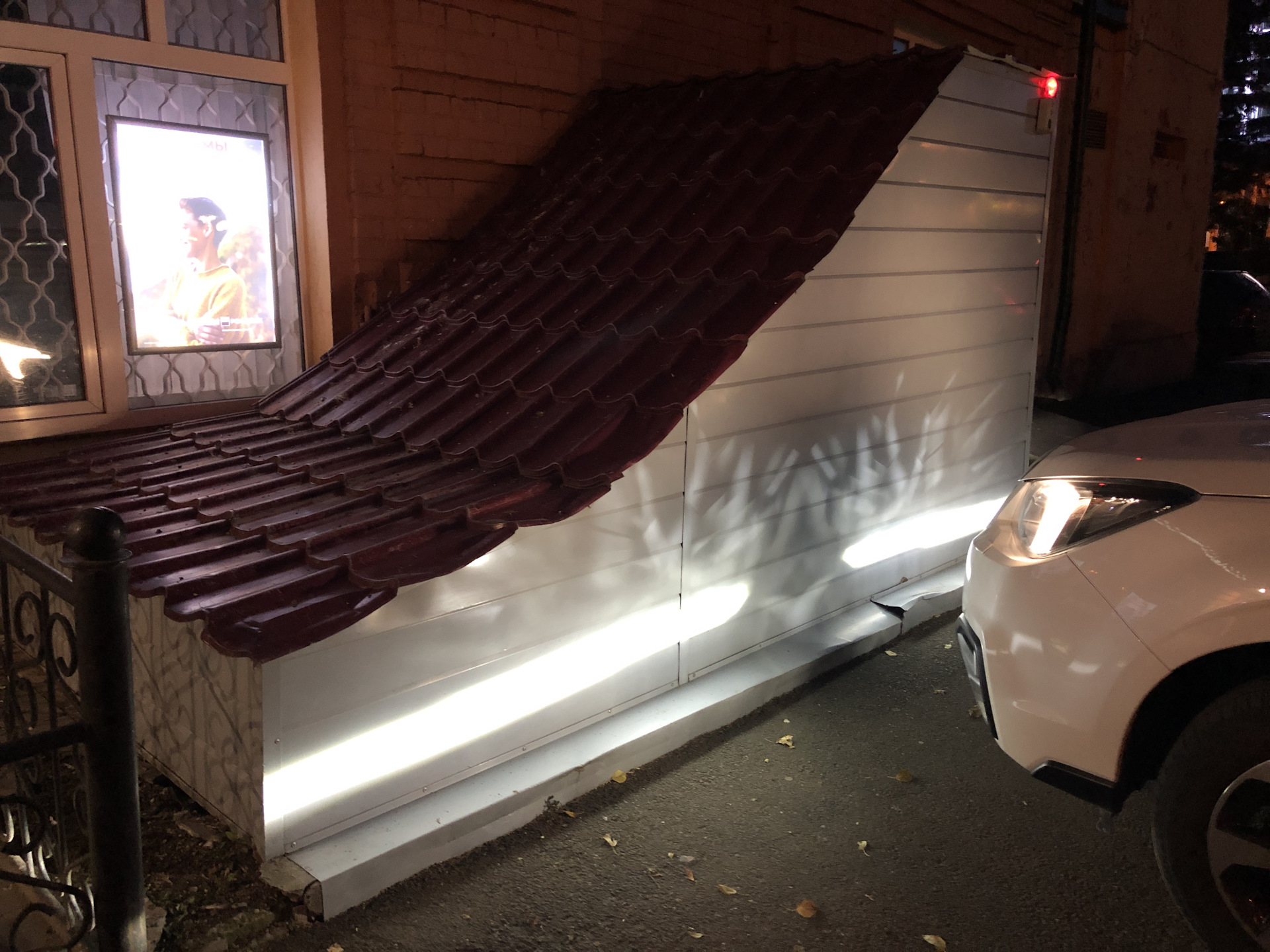

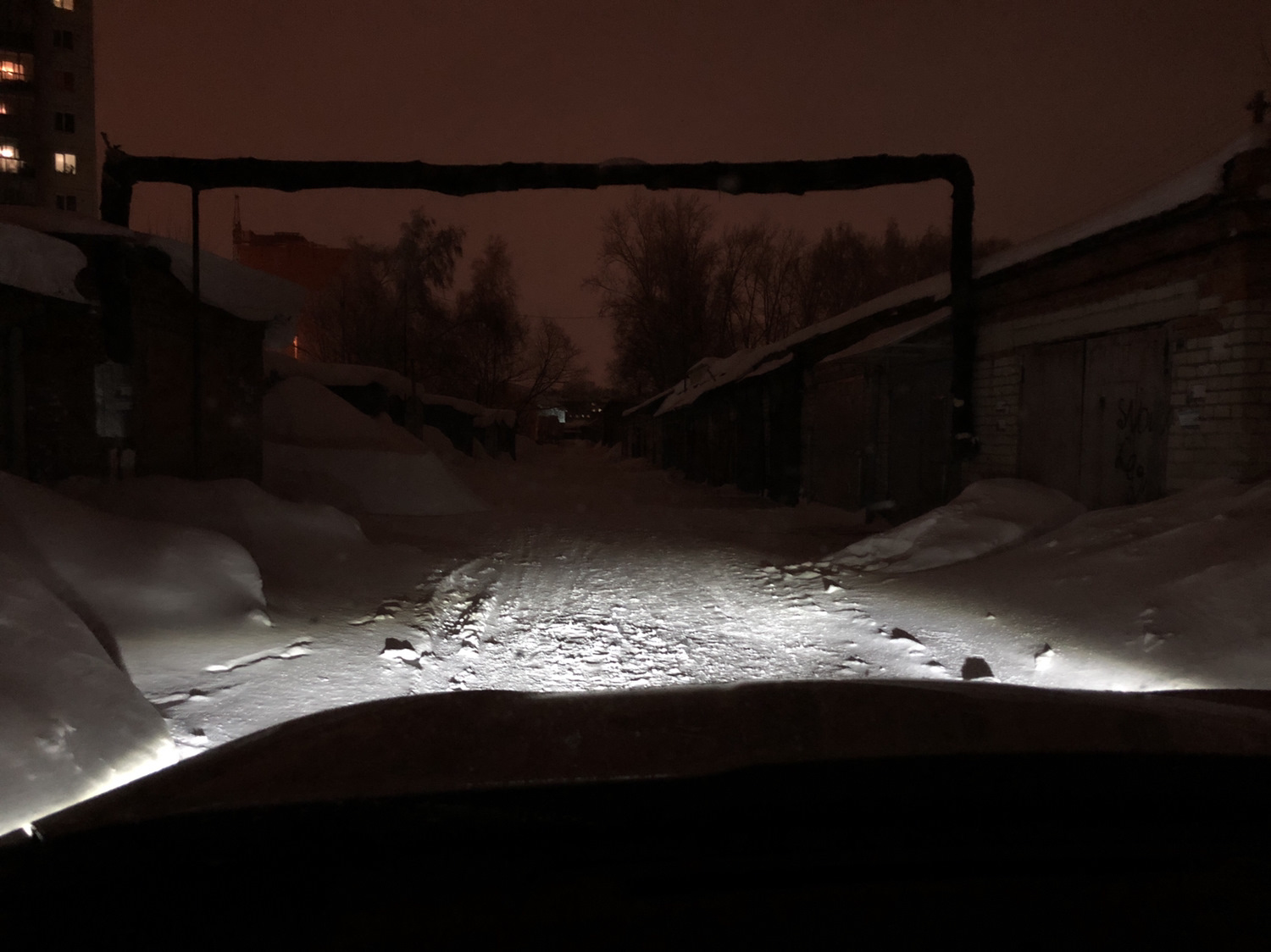

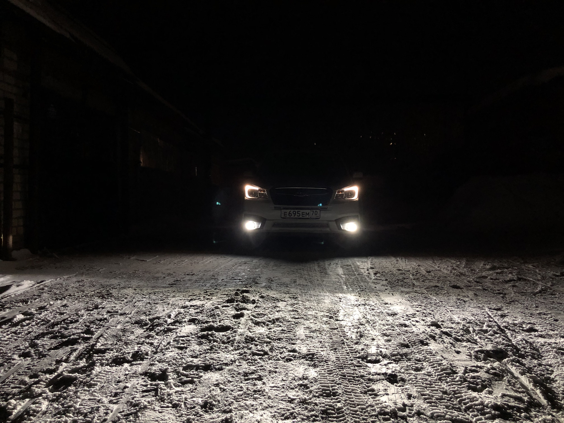

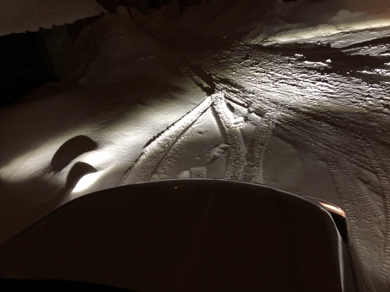

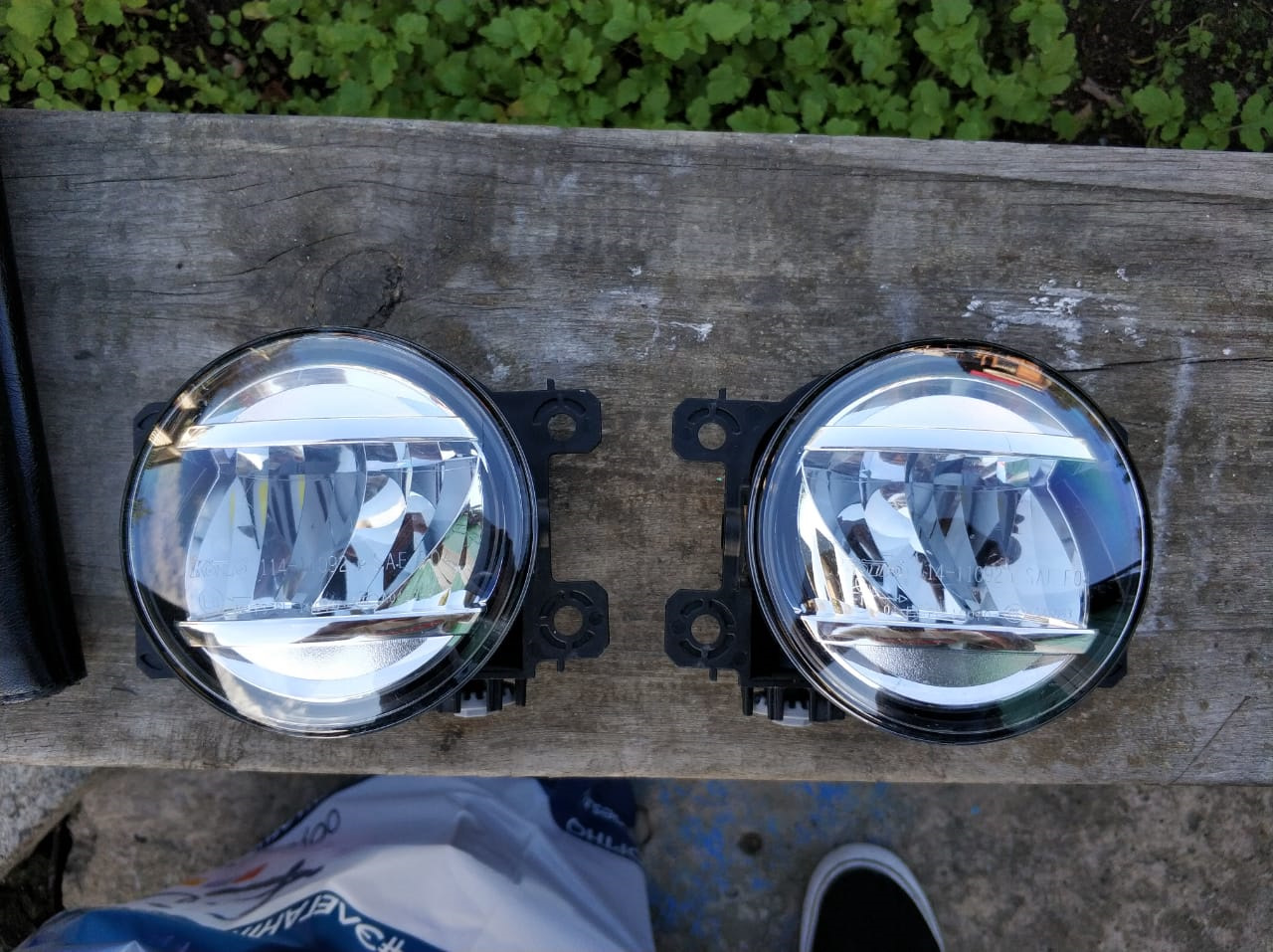

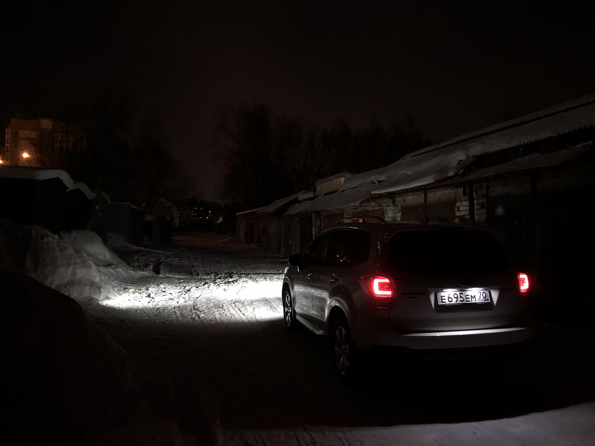

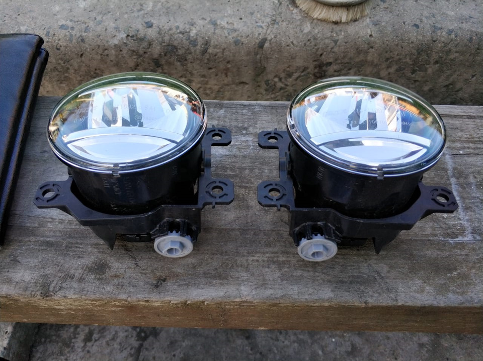

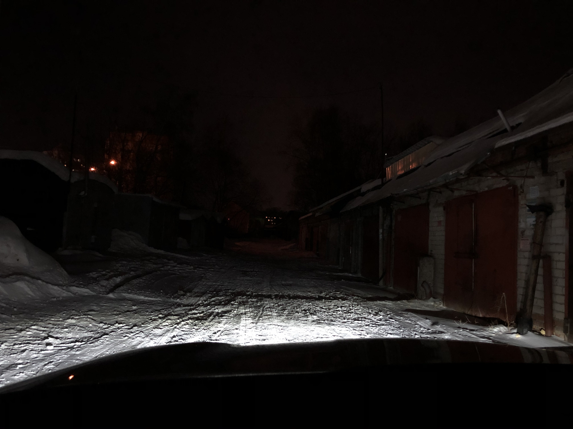

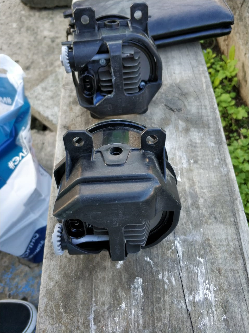

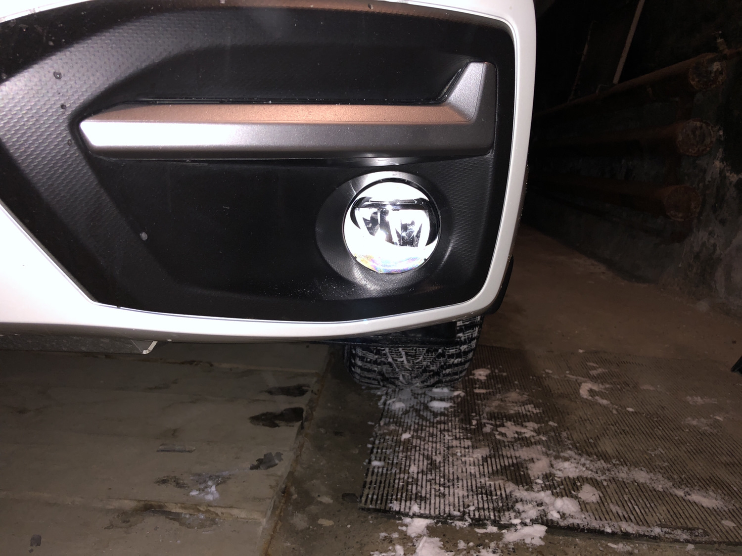

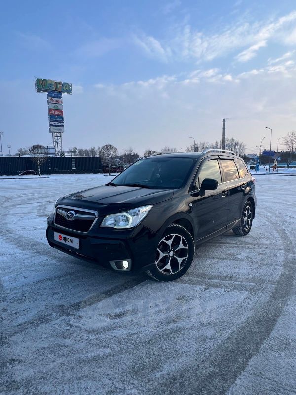

Вот и пришла посылка с востока. Купил светодиодные птф от Субару брз…

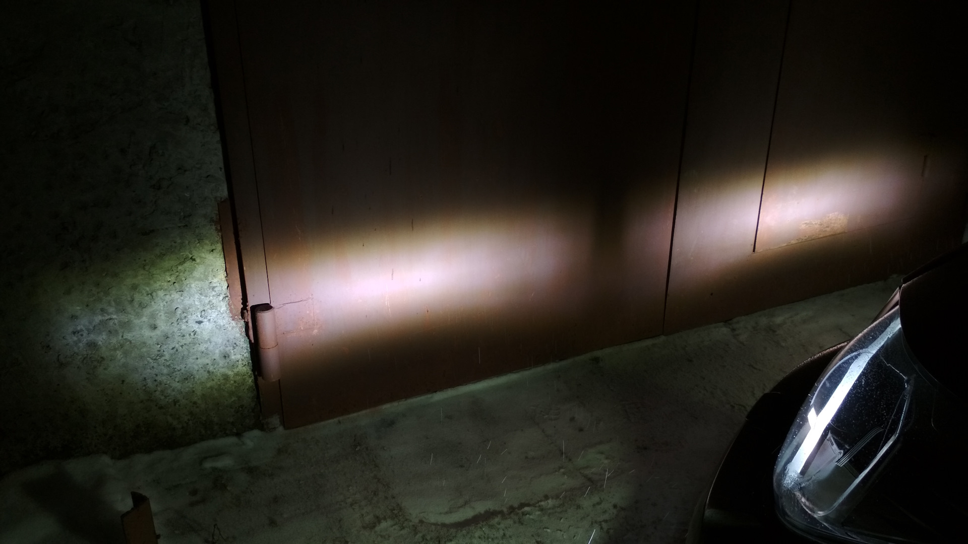

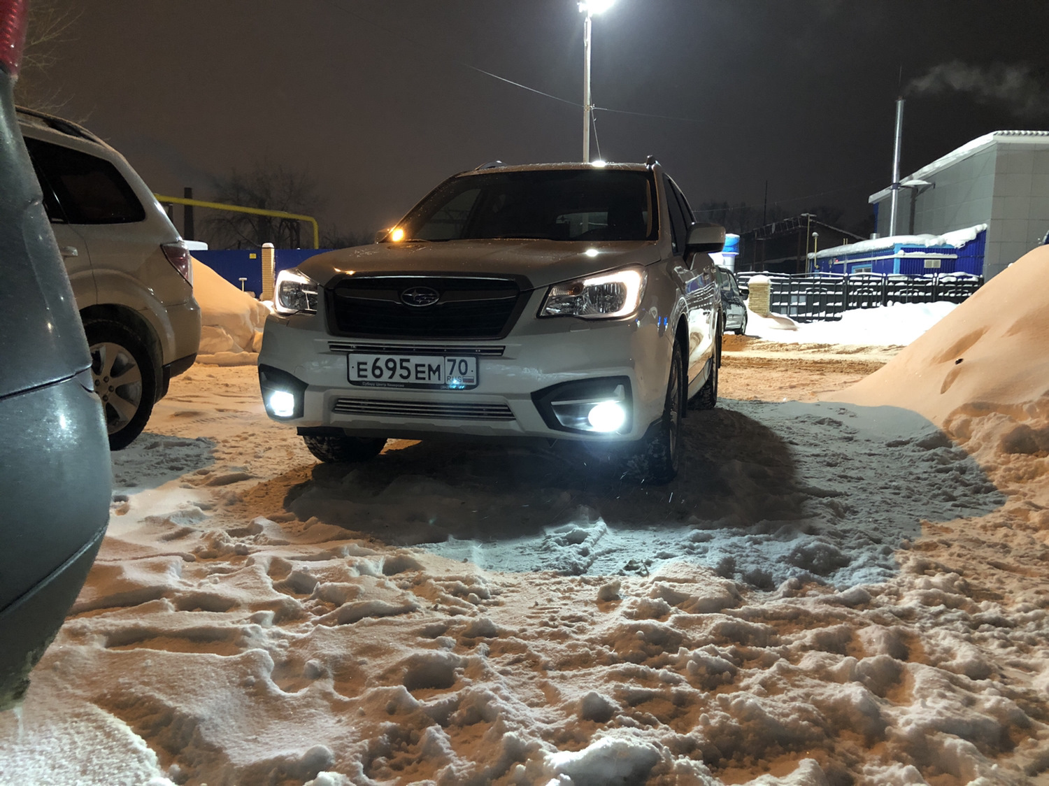

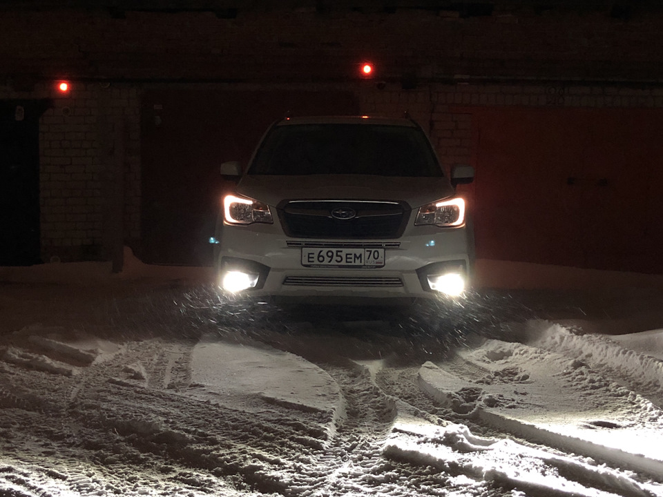

Светят неплохо, как в дождь и тп. не знаю. Никаких засветов или ещё каких либо кривых не выявлено.
Птф марки koito,
Ps:
В дождливую погоду светят нормально, перед носом освещают. Может быть яркости не хватает, но в целом хорошо. Не греются, меньше пачкаются. Если запачкались — не видно вообще ничего

А проводку нужно колхозить? Там же два штекера идут, а тут один штекер.
Ну в случае если дхо у вас в птф, то два пути:
1. Колхоз проводки что бы по сути всегда работали
2. Забить на дхо
Спасибо! Да, с ДХО в туманке. Просто могу вставить штекер, который идёт на туманку, а ДХО заглушить. Правильно понял?
У меня так и было.
Просто замотал, что б вода не попадала и все
Ставятся болт он?
Да
Хорошая заливка, и широкая! Не то что у Пандоры!

Неплохо вроде
По мне так слабовато, хотя их немного на сколько возможно приподняли

Хреново они светят, против штатных даже. Там мощность на туманке написана — 5.4 Вт. Это дай бог люмен 500. На снегу то все красиво, а вот на мокром асфальте будет грустно. Стандартная Н11 или НВ4 лампа — 1500лм. Туманок таких как грязи, их ставят и на мицу и на хонду и на дайхацу и еще на кучу японцев. Правда крепления все разные, но сама туманка одна и та же. По идее она в родные крепления SJ должна прекрасно встать (правда регулировку скорее всего придется колхозить — эти идут правая-левая, а на форике туманка одинаковая с обоих сторон). Ну и еще минус — как ДХО она вообще никакая, ее в помещении то еле видно, если смотреть сверху…
…на самой туманке номер 114-11092 Субаровский номер (правда не помню, левая или правая, смотреть лень): 84501CA000 Ставят на БРЗ 17МГ…
Всё правильно сказал.
А то некоторым даже мозг включить лень.
Если не вылазить в суперэксклюзивы, редкие лед туманки больше 1000Лм/штука дают.
А где фотка со сравнением сток/Led?)
Просто по фоткам, не имея понимания какой баланс белого и какая выдержка, невозможно понять, они ярче стока или нет.
Чуть ярче. Извини, нет времён и возможности фоткать, менял не сам

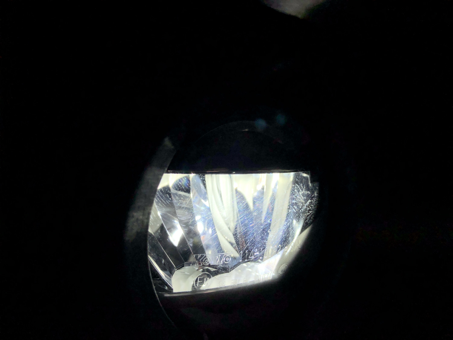

Наконец-то кто-то их поставил. Поздравляю. Оригинал — это круто. Еслиб написали номерочки, вообще былоб хорошо.
Вот еси последнюю фото увеличить, на стекле номер… может подойдёт

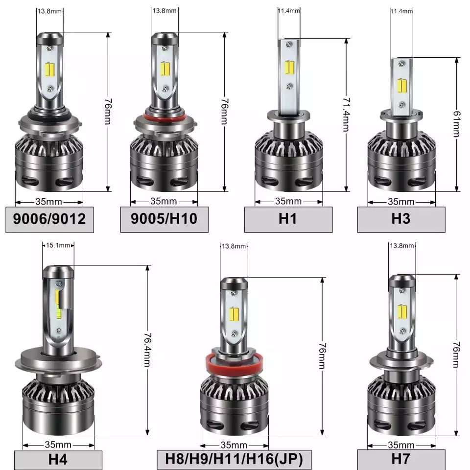

Подскажи, какой цоколь идёт в штатных туманках?Хочу LED лампы заказать)
Н 16, я заказывал
О, спасибо)

На фориках есть 3 вида противотуманных фар! А, В С
А — просто туманки
В — туманки + ДХО
С — просто ДХО
У меня тип В — купил керамик перформанс в компании Cool-led они по длине не влезли
У меня тип А.Заказал, подошли и работают отлично 👍🏼
Да, в твои все залазит
