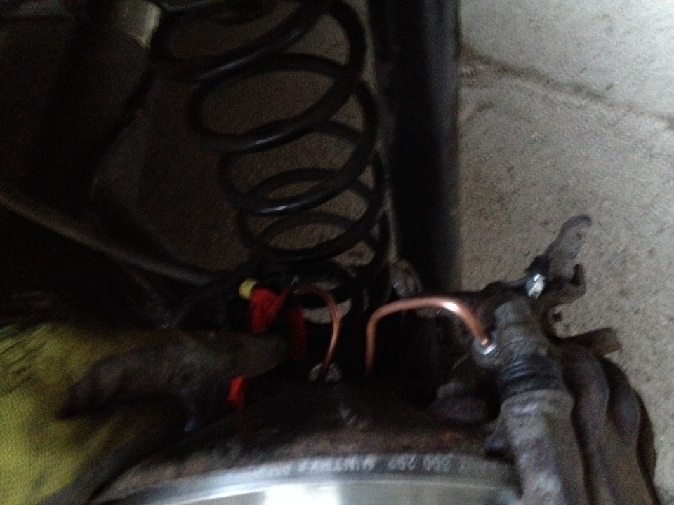

Давно ничего не писал, собирал комплект ЗДТ. И вот, и вот, труд нескольких месяцев! Скажу сразу, комплекты которые продавали люди в Питере и Москве, по 20-25 тысяч, меня не устраивали ценой. После поисков, нашелся добрый человек из Польши, у которого случайно оказался на приколе Фокус 1 2.0л. После обсуждений и терзаний мы сошлись на сумме нас устраивающей. Снятие, упаковка, оплата, отправка. Месяц ожидания (спасибо родная ПР) и вот они у меня! Комплект состоял из цапф, ступиц и датчиков, грязевых щитков, суппортов. Т.к. машина стояла 2 года, суппорта были в плачевном состоянии. Полная переборка с заменой поршня, направляющих и штуцеров все изменили. Ранее были куплены новые цапфы Optimal, но решил ставить из комплекта. Кому нужно отдам со скидкой)
Долго не было возможности заняться финалом, но вот выходной и -2 на улице, самое то)

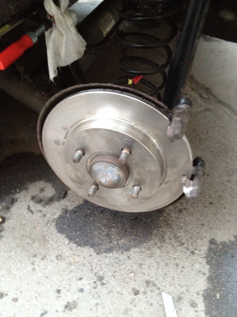

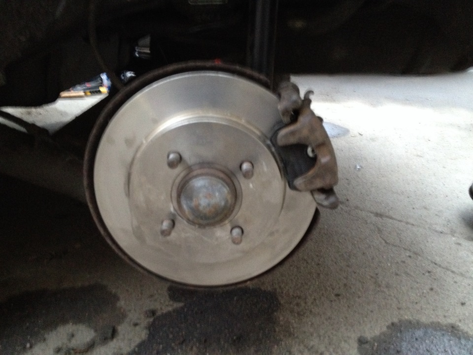

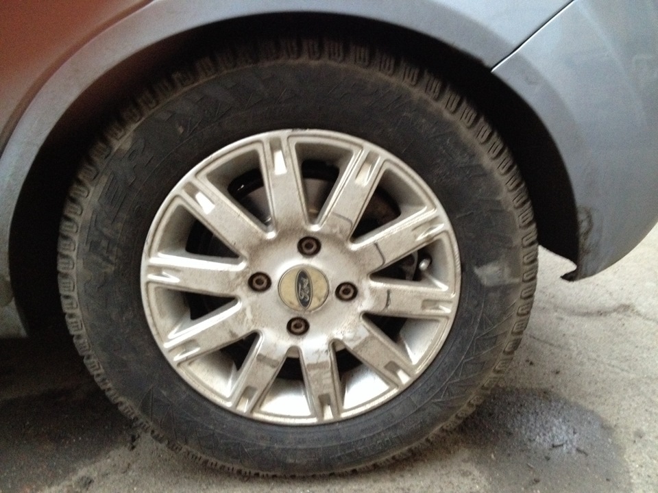

Докупил диски новые, колодки, тормозные трубки. Шланги оставил родные.Трос ручника докуплю потом. Трос берем либо от Фиесты СТ, либо от Фокуса 1 2.0л. На колеса R14 встает без проблем.

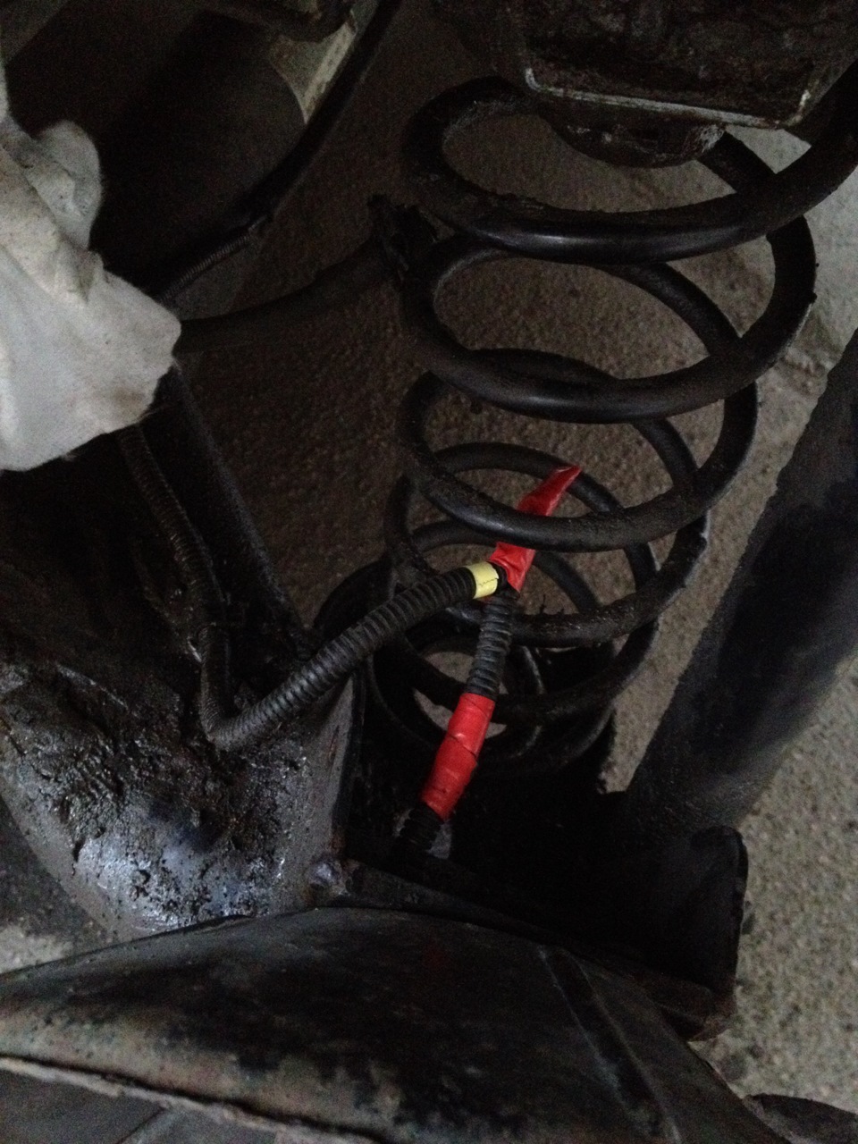

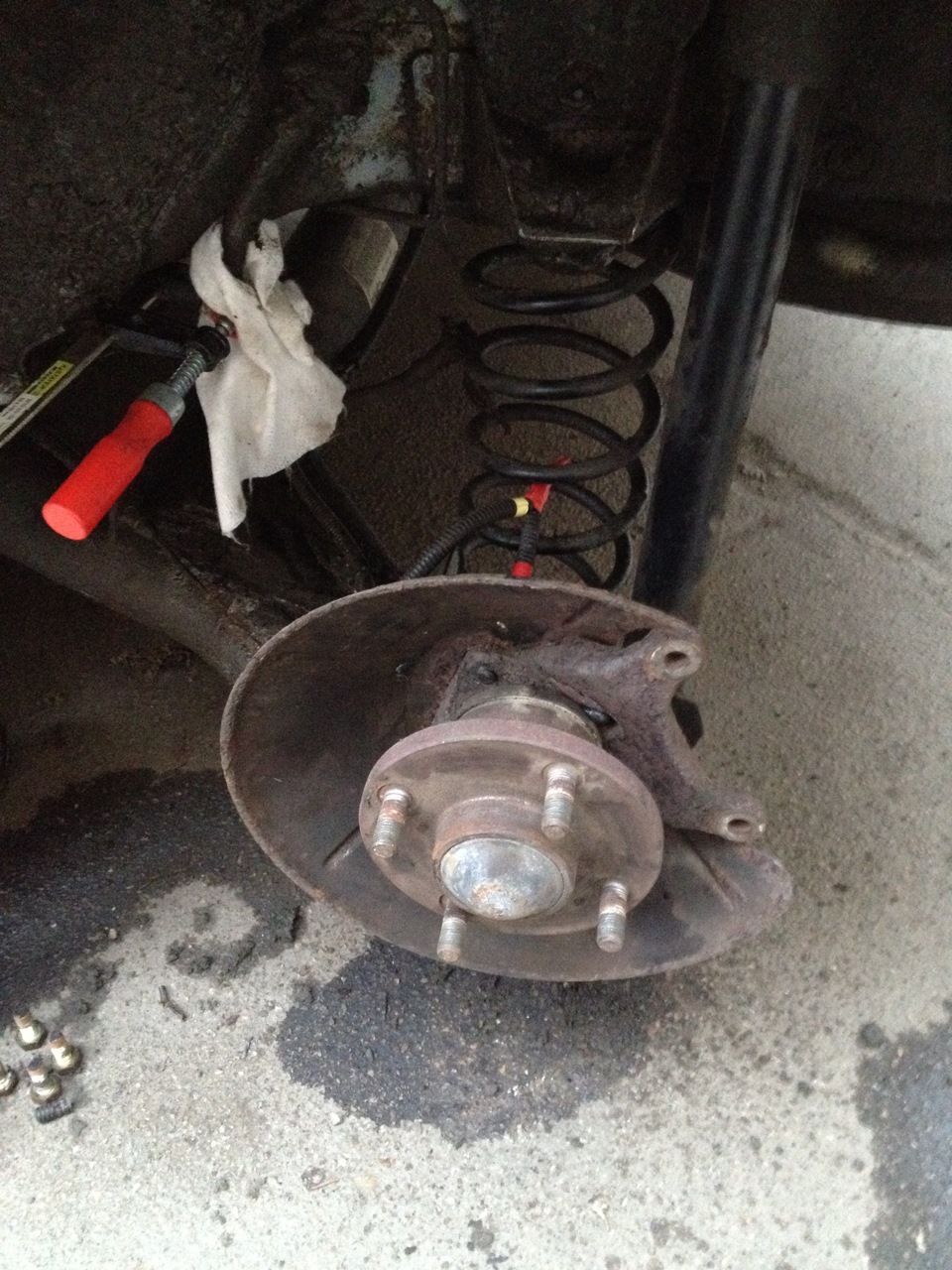

Установка без приключений не установка. Датчики АБС родные вросли в барабан, намертво. Т.к на дисковых комплектах были Фокусовские датчики, то их и скрестил с проводкой фиесты. Там по два провода на датчик. Я опрессовывал наконечником и обжимкой. Просто скрутка не желательна, т.к. датчики работают в импульсном режиме, и потери чреваты. Получилось не очень аккуратно, да простят меня Фиестоводы)
На все про все ушло 4 часа на обе стороны. Прокачка тормозов, нужно пробить все 4 колеса!
День поездил притер колодки, разница в торможении с ЗДТ и без- небо и земля, щеки на глаза закидывает.Теперь уверенность в торможении возросла в разы, да и педаль стала информативнее.
Всем must have!
P.S Прошу прощения за качество фото
Далее мысли о нагнетателе на 0.5 бар, но это другая история)

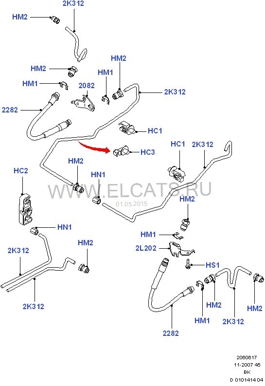

Кстати! А как поступил с тормозной магистралью? пы поставил фокусовсие шланги или на барабанных собрал?
Задние шланги остались родные. Только новые трубки поставил.
Можно поподробнее про трубки, это оригинал и номер для заказа?
Под задней аркой магистральная трубка соединяется с резиновым шлангом. К нему подсоединяется еще трубка, которая идет к барабану. Мы меняем только конечную медную трубку(от резинового шланга до суппорта) есть оригинальный код фордовской трубки, продается метрами, стоит много. Поэтому топаем в любой магазин где делают трубки(например Движок, или на Фучика) и там за 5 минут сделают. На последней фотографии( нижний правый угол) шланг 2282 остается родным, трубки 2к312 и штуцера нм12 делаем новые.
Штуцера тоже можно на фучика купить?
Они одеваются всегда при изготовлении. Надел штуцер, развольцевал трубку. Помоему у нас штуцер 10, скажешь ему модель он по каталогу посмотрит. На фучика есть ларек "Автоларчик", там делал.
Спасибо! Я надеюсь что в этом месяце буду уже с нормальными задними тормозами)
Скорейшего исполнения) за чем дело осталось?
Жду тросик ручника, покрасить суппорта, заменить ступичные подшипники, сделать трубки. Сам если честно сам очкую ставить, наверное придется в сервис отдавать(
Могу помочь за сок)
Был бы крайне признателен, главный вопрос какой сок?)
У меня куча вопросов.
Трос ручника установлен? Проблем не было, нормально держит?
Трубки по месту изготавливали? Родной шланг не подходить?
При торможении на льду не заметно, что первым схватывает, зад или перед? Или с абс это не понятно?
Трос будет ставится в марте, там отпишу как результаты. Трубки сделал заранее по 300 мм.
Менял только трубки, родной шланг остается.
С абс не понятно кто первый хватает, но случаев когда зад уплывал в сторону небыло
