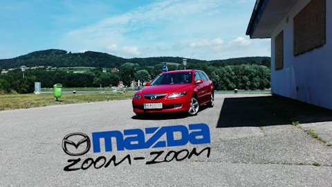

Еду себе с работы, вдруг замигало, ну думаю ок, об этой фигне я читал, борт комп запустил самоочистку сейчас км 20-30 проеду (как раз по автрбану мчал) и все пройдет, даже на 5 переключился и чтобы 3000 оборотов крутил движок. Но по приезду домой проблема не ушла, на следдень тоже, и я понял что это уже не самоочистка. Прочитал через Elm ошибку и сразу попытался ее скинуть, через 5 сек возвращается. Посидел на форумах, как в анекдоте говорят есть два путя, первый фильтр действительно забился и его пора чистить принудительно (гдето 300 евро на наших сервисах) если не помогает значит полная его замена (где-то 1500-2000€) или просто уже масло за счет очистки розжижилось или тип того я не механик, и пора менять, но у меня замена была 3000 где-то назад, на щупе уровень до метки Х не поднялся значит с маслом все норм. Приезжаю на сервис, поговорил с механиком, он говорит вы то масло меняли дома, а компьютер то не в курсе, потому что при замене на сервесе мы делаем спец отметку в борт компьютере . Так что машина просто просит вас сменить масло. За 24 € откоректировали все что нужно, стерли ошибку и на том пожали руки :) следующую замену буду делать теперь только у них, без стресса:) фото не моё, у меня пробег побольше, но ошибка была таже .
