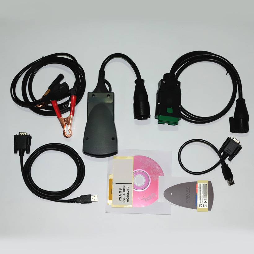

Перечитав много разных статей, вначале решил установить на винду ХП х32, что бы иметь возможность поставить лексию или пп2000 по необходимости, так как они только на ХП и идут. Но при вводе пароля scary01 для Diagbox мне выдавало ошибку активация 0. Перечитав кучу статей, перепробовал все что можно и все что нельзя: и включал сеть, и подключал инет, и устанавливал на ноут все дрова, и ставил нет фрейм 2, и даже java ставил, че только не пробовал, уже хотел доставать свой старый добрый админский бубен — как наткнулся на статью, что на винду 7 ставиться без проблем.
Решил испытать удачу с ней, скачал, скинул на флешку и переустановил винду. Скажу сразу что на 7 диаг бокс встал на ура! сразу же без всякого гемора.
Как я понял, все пользуются разными сборками винды, а там не хватает для проги каких то библиотек или отключены нужные для нее службы. Поэтому надо просто подобрать винду.
Инете дофига пошаговой инструкций по его установке, вкратце — я установил виртуальный диск (даймон тулз) и с него запустил установку диаг бокс, при установке со всем соглашался, ввел пароль "scary01", потом снова со всем соглашался, на окне анкеты, все графы заполнил единичками, опять со всем соглашаться, при запросе обновить данные из инета я нажал "нет", запустилась прога, выкл ее, потом снова вкл, она установила еще какие то обновления и все — у вас Diagbox 7.02. Подключил шнур, он определился, на машине еще не пробовал. Сейчас буду патчить до последней рабочей версии.

Привет такая ситуация установил diagbox все по инструкции но не находит как я понимаю машину. Пытался установить pp2000 для пыжа не устанавливает пишет что инсталяция невозможна да диске более старая весрия чем на переносном сканере как так?
slack4ov
А что пишет?
Нинсталяция невозможна так как на сд диске у установлена более старая версия обеспечения чем на переносном сканере
Когда не находит машину
Когда установил вdiagbox без разницы что выбирать по вин или авто или по авто, всеровно не видет
Шнур определяет компьютер?
Шнур да и когда поиск авто илет счелкает в самом сканере релюха какаето.
Подогни контакты из центра наружу у шнура где в машину вставляешь
Ну попробу еще раз гнул и туда и сюда и штере доставал уже что только не пробовал.(
LastDante
Короче не помогает. Может не то ввожу как узнать правельно свой DAN
Что за дан?
Оно не находит авто пишет введите VIN вводишь потом выбираю пежо планет 2000 а там введите DAN
Это скорей всего про код, он у тебя на табличке указан, которая в приеме водительское двери, но вряд ли пойдет если диагбокс не видит
