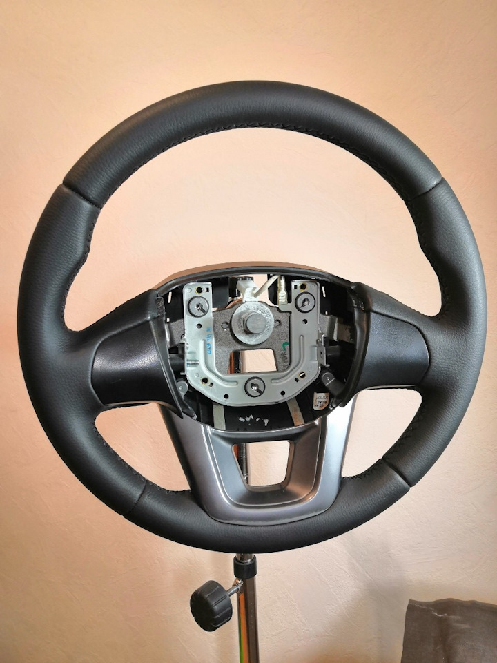

Установил наконец кнопки в руль. Открутил с горем пополам 8 болтиков. Поставил кнопки. Но когда попытался все закрутить обратно, решил все-таки снять руль. И что вы думаете? Обратно я его поставил неровно, сместил зубец или два. В итоге руль при движении прямо, уходит влево. Причём так прилично. Хотя сместил при установке вправо. Хреново у меня с этим делом, короче. Завтра буду переделаывать🤦🏻♂️ кнопки светятся, все работает. Единственное, что рычажок переключения треков/станций работает как бы в обратном режиме. Вверх тыкаешь — он листает вниз и наоборот. Может так и должно быть, я хз. Посмотрю ещё Настройки может есть в ГУ.

Предлагают сделать так (см. фото)
Но на ощупь мне показалось слишком толстым.

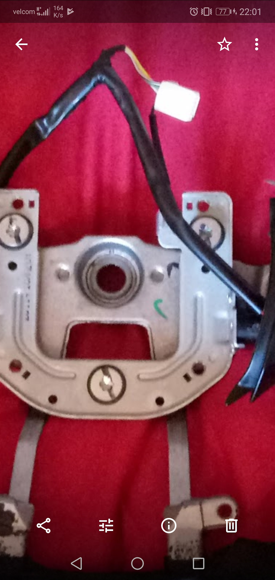

Там же вроде шлицы идут и когда выставляеш там один широкий шлиц. Помоему там на зуб ни как сместить нельзя.
А ты попробуй.легко получатца
У меня такая же фигня была. Там на самом руле широкий паз а на валу широкий шлиц, и помоему оно ни как не получится сдвинуть на 1 зуб.
Н руле паз есть. На валу не было ничего, кроме метки черной и та была не ровно с пазом. А я сделал ровно))))) вот и криво стало

Снимал руль, делал царапину, но широкого шлица не видел, но поставил как надо сразу
