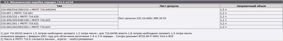

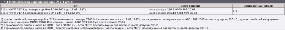

Заправочные оъёмы, интервалы замены масел и тд.
