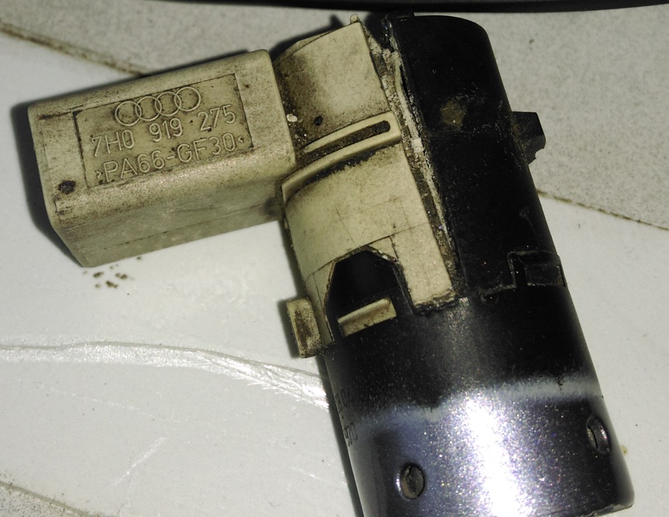

С наступлением сырой осени все чаще и чаще стал отказывать парктроник. ВАГ-КОМ указывал на неисправность переднего левого датчика. Заказали его на АлиЭкспресс (ru.aliexpress.com/item/PD…9275C-NEW/1008368749.html).
После получения посылки, покрасили и заменили. Сейчас все работает замечательно, езжу и радуюсь) В старый датчик попала влага и на морозе его раздуло.

Комментарии 17

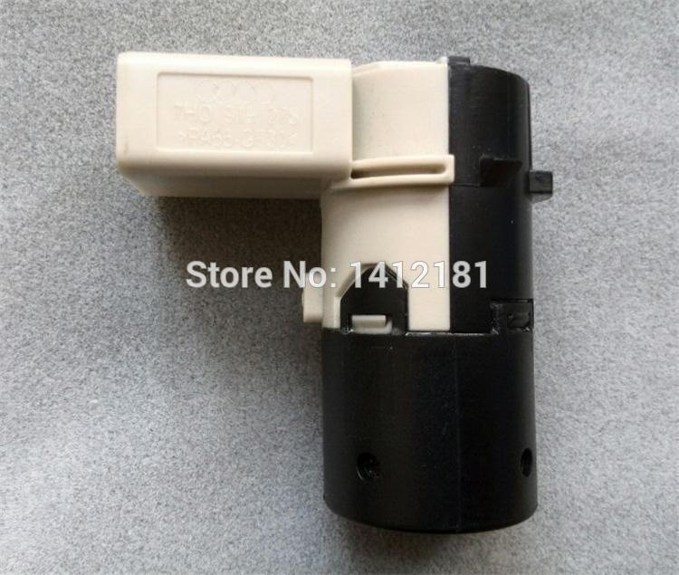

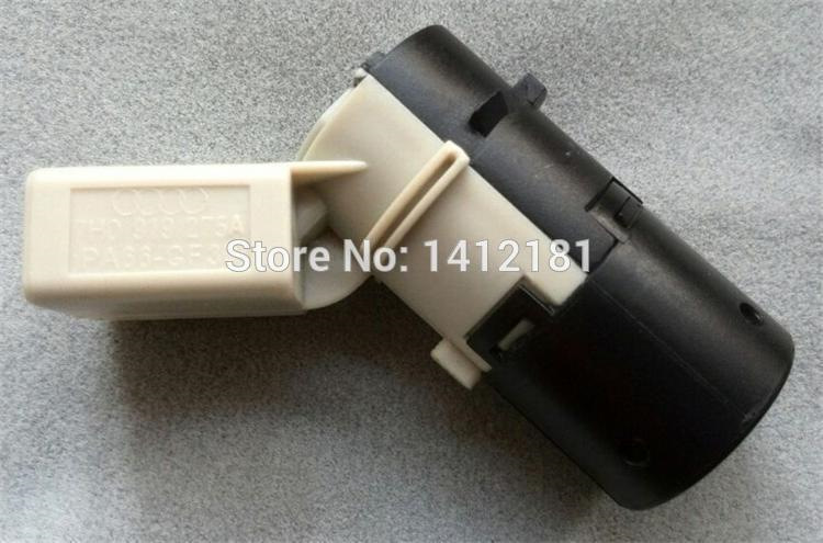

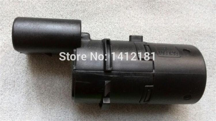

здравствуйте, может вы во все парктроники вникали? хочу заказать, но нашел 3 типа датчиков.
про датчики вопрос: я так понимаю, тот, что под прямым углом — это передние, тот, который как бы продолжение по длине — это задний, а скошенный хз куда…
фото по 1 сейчас добавлю
Извиняюсь за запоздалый ответ) прямой (7h0 919 275 egru)-задний, косой-на предыдушее поколение, а под прямым углом(7h0 919 275 cgru)-передний
Спасибо

А датчики одинаковые, мне надо один датчик на задке заменить?
По сути они одинаковые, но разъемы у них расположены под разными углами, вот номер заднего датчика 7H0 919 275 EGRU.
