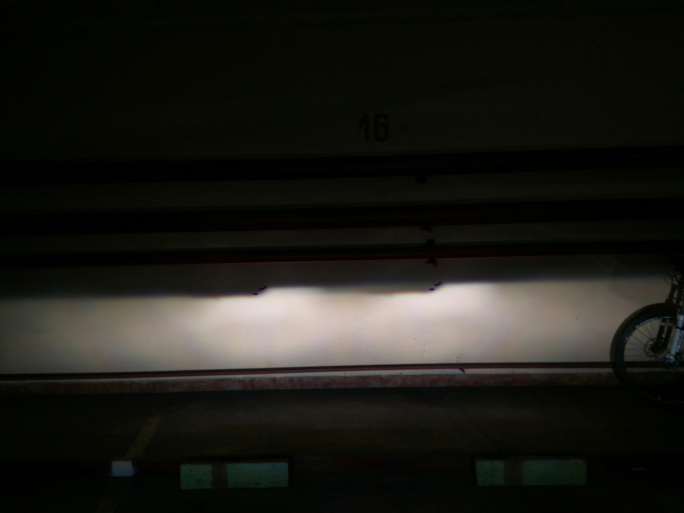

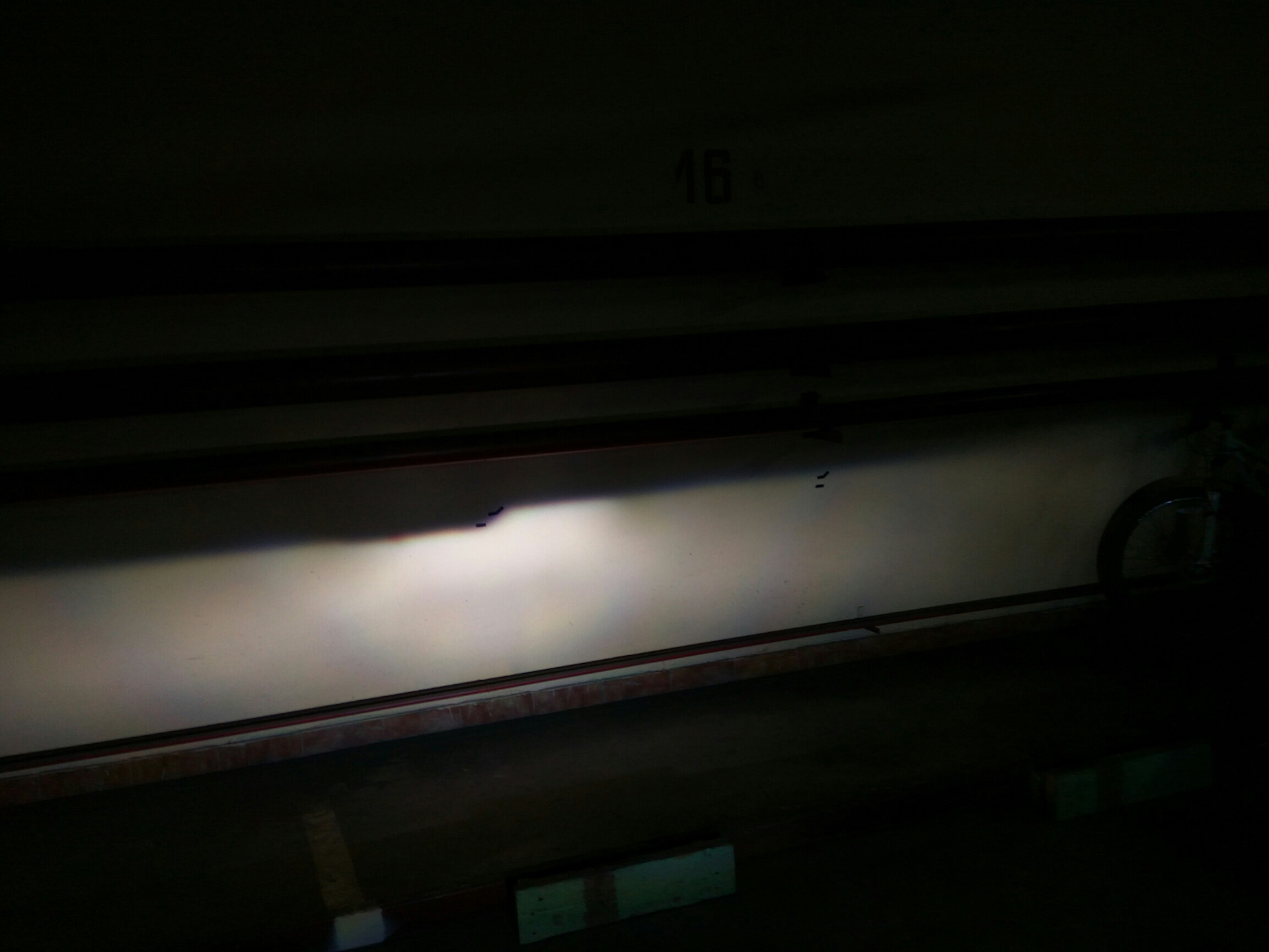

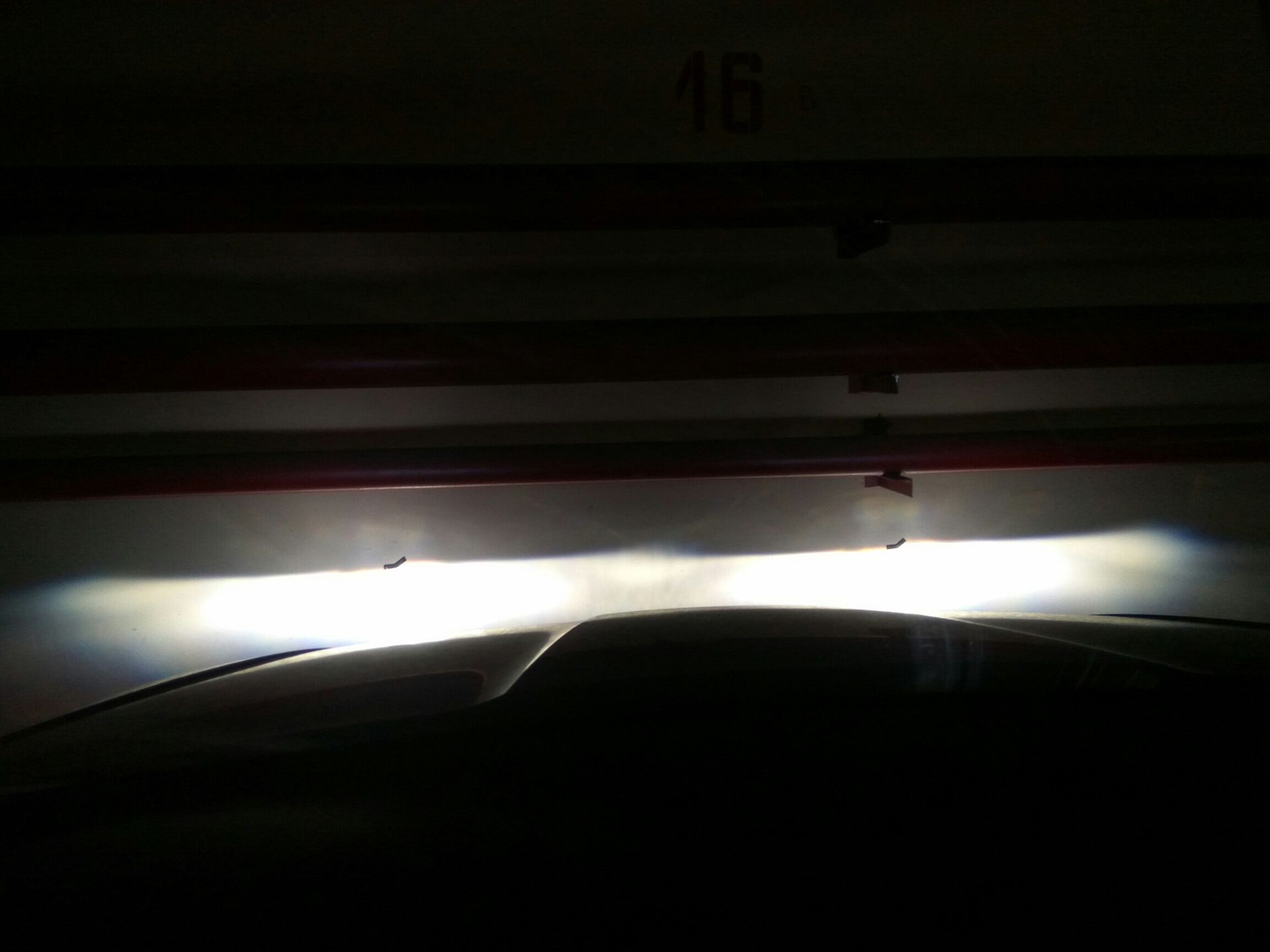

Вобщем летом ездил по трассе ночью. Без дальнего света ехать выше 60 опасно — нифига не видно дальше метров 40. Почитал форум тигуановодов у них схожие проблемы. Все решалось поднятием фар.
Итак смотрю на фару. А там сказано 1%. Может я не правильно понимаю, но 1% это значит что свет на дистанции 1 метр падает на 1 см.
Нахожу стенку становлюсь в упор и отмечаю позицию излома света а также делаю метки на 5 см ниже.

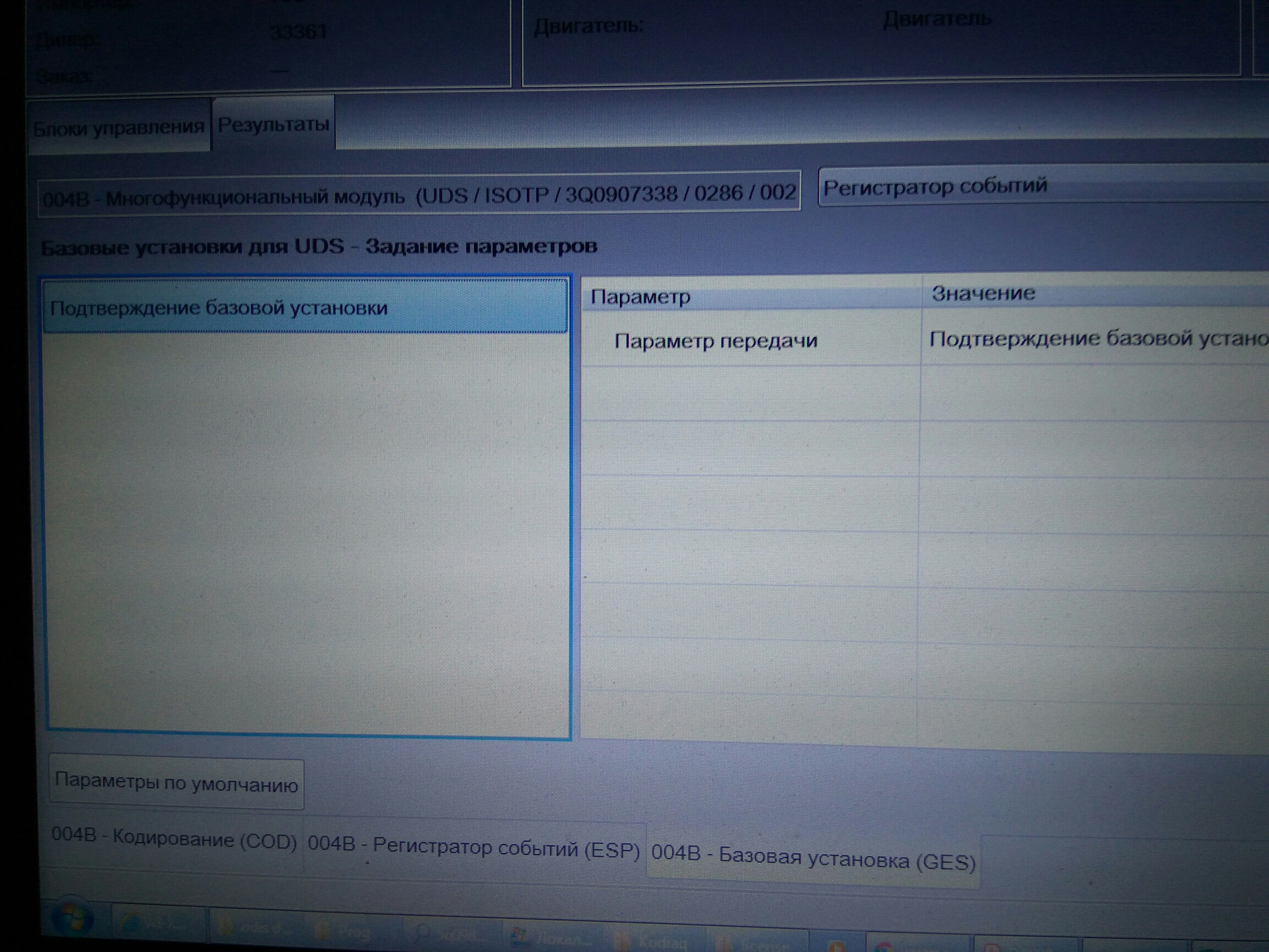

Отезжаю на 5м. Смотрю на результат и вижу что фары светят гораздо ниже моих отметок. Жаль фото не сделал. Вобщем беру компьютер, запускаю ODIS и выбираю базовую установку фар.
Далее отвёрткой регулирую фары по высоте, по очередности закрывая одну фару.
После чего запоминаю новое положение ламп.
Для фар с адаптивным светом это обязательно! Просто регулировать фары нельзя.

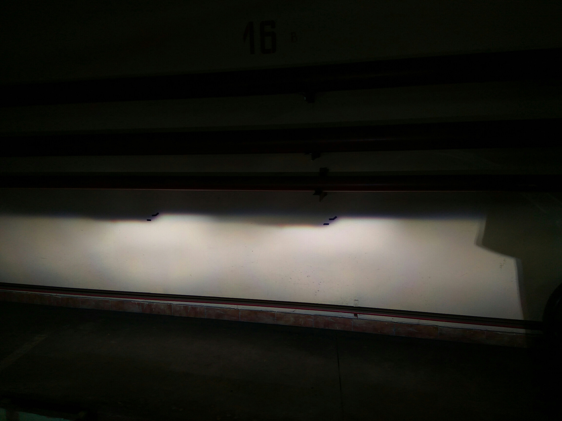

Результат

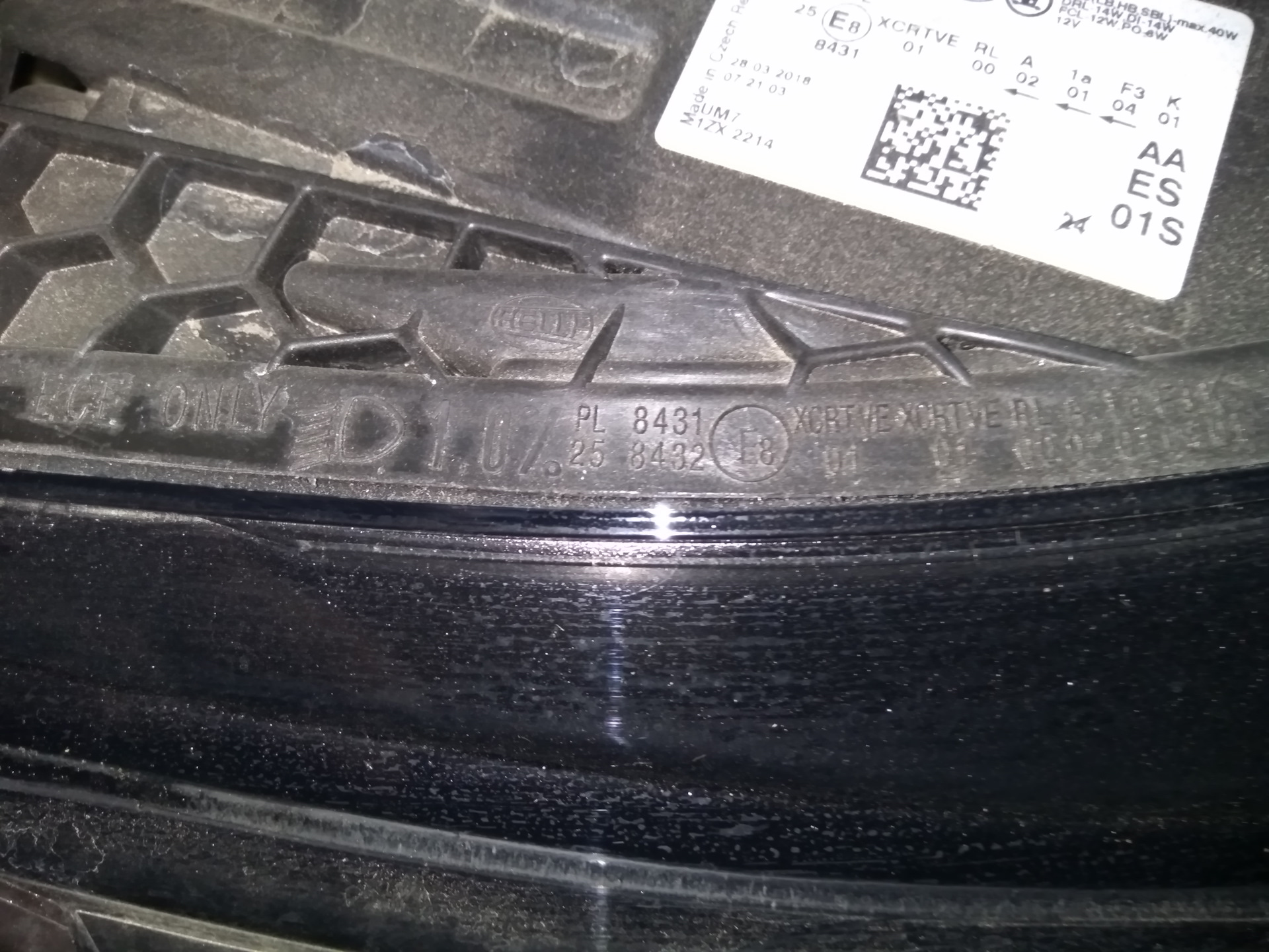

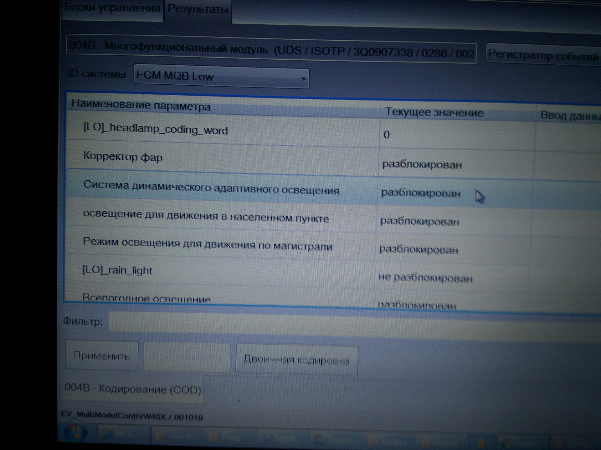

Паралельно ещё замечаю, что в кодировках для фар кодиака не активировано динамическое адаптивное освещение. А на тигуане активно. Вобщем, активирую и его.
Пока эффекта не увидел. Эта опция должна активировать поворачивание линз в сторону поворота (подсвечивание поворота) при движении по трассам с большой скоростью (не путать со статической подсветкой поворотов на скорости до 40 км/час) и изменение пучка света фар в зависимости от скорости (на трассе пучек должен сужаться и светить дальше, в городе светить ниже и шире). Посмотрю работает ли эта опция.

В каком порядке делать регулировку с odis?
Базова я установка, потом регулировать. Потом подтверждение базовий установки

Тот тига который я смотрел кодировки был без камеры асистентов. Без нее DLA не возможно. Однако AFS был включен. Кстати именно DLA включается другим параметром.
DLA это динамический дальний свет. На Супербе МК2 обычный ксенон но динамическая подсветка линз и изменение пучка света есть. Описано даже в мануале.

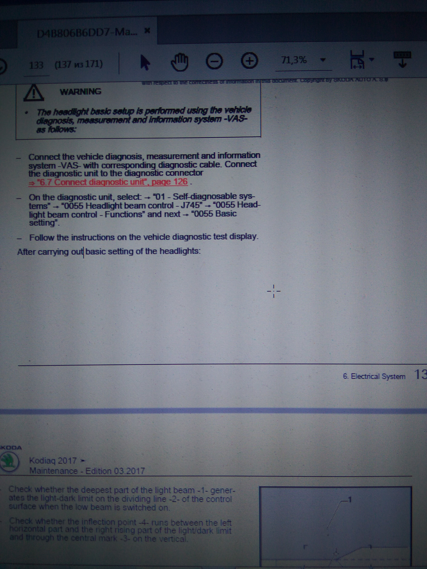

фары достаточно просто приподнять отверткой, запоминание нового положения необязательно. Обратно они не опускаются
Интересно зачем в документации написано выполнять базовую установку фар.
не знаю зачем, но я приподнимал только правую, обратно она не спускается
Там дано объяснение — для правильной работы автокорректора. Ему нужно знать нулевое положение.
И без этого все работает, на супербе поднимал ксенон, и 6 лет он работал как надо, на октахе тоже леды тупо отверткой поднял — все норм.
Оно то работает. Но вот правильно ли …
Производитель зачем то в инструкции написал делать. Но душа русского человека считает что т так сойдёт. Вот и дырки в космических кораблях затыкают жевачками. Ведь он так до этого делал и все было нормально.
Правильно работает.
Ну да ну да. Глупый производитель зачем-то написал что нужен компьютер. Но вам виднее. Я ж говорю. Тот чувак который дырку в МКС заклеил жевачкой тоже сказал что все нормально работает.

Не так. Это раз. Я не русский, это два. Исходя из конструкции ничего страшного не будет. Электроника не видит этих манипуляций. У нее настроен ноль с завода. Я сдвинул ноль, но она этого не вилитю нет датчика. Весь модуль перемещается этими винтами. Поле света перед машиной не меняется от загрузки авто, значит все работает как надо. Делайте по вашему я не против. Но и без этого можно, если очень нужно. Указание ниуля нужно при замене датчика в подвеске, фары, пружин, тогда, когда этот ноль меняется. Даже через 30 тысяч надр делать с компомю так как пружины просаживаются неравномерно зад и перед и ноль уходит. На наовом авто можно тупо подкрутить винт и все. Но зачем думать, главное на флруме поумничать и попытаться оскорбить собеседника. Это так по русски.
Я делаю как рекомендует производитель.
Вы правильно рассуждаете про следования инструкциям, но не до конца понимаете механику работы. Paravozffc (и ещё товарищ после него) вам всё верно ответил. Подобное есть на любой фаре с автокорректором — говорю как человек, имеющий диагностический шнурок и тоже повозившейся в своё время с AFS на Супёрбе. И суть в том, что небольшие механические коррекции "нуля" фар, даже без прописки этого нуля в мозги, никакого вреда на свежей исправной машине не принесут. Заметьте, я не говорю, что ТАК НАДО, и это правильнее, чем через калибровку нуля шнурком. Я про то, что ПО ФАКТУ ничего страшного не произойдет. А тем более, что вы их поднимаете, а не наоборот. Если же всё равно никому не верите (имеете право), здесь на Драйве достаточно материалов и обсуждений по ВАГовской адаптивной оптике, её регулировке и установке нуля через комп. Вам просто нужно понять суть этой операции.
gamester1
Чтобы корректор думал что это нормальное положение типа, это в основном для тебя.может ты груженый всегда ездишь, или бак пустой или полный.определи для себя это исходное положение и задай ноль для корректора.потом пляши с регулировкой фар
