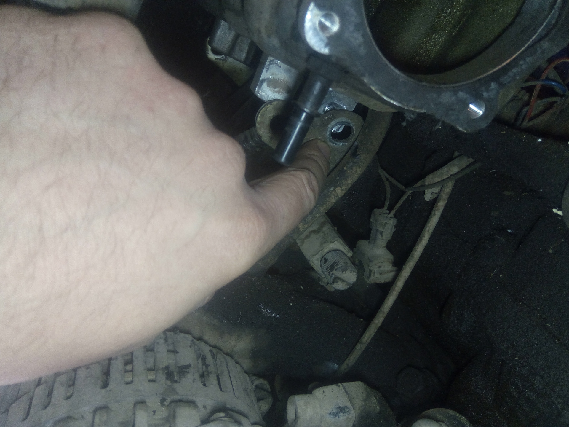

Всё открутил, 2 гайки и 3 болта крепления ресивера к коллектору снял. Есть что — то ещё? Не должно быть, а он не снимается, гад. Жду ответа!
Срочный вопрос по снятию ресивера.

Как понимаю, дальний болт обратно можно не ставить.
Под рессивером еще 2 болта крепления к голове) Сам когда снимал дергать дергал не мог понять в чем дело) собирал когда их ставить нестал )
не помню но их вроде ключом я откручивал то рожковым то накидным и потом не поставил их обратно чтоб не епа ть его
Очень надеюсь, что эти суки верятся в гробу. Теперь я знаю, что моя правая рука умеет изгибаться в кисти на 180 градусов.
Прикипела прокладка. Больше ничего нет. Киянкой слегка обстучать.
А вот хрен. Ещё есть два болта, которые крепят ресивер к упорам на блок. Передний выкрутил, как задний достать — непонятно.
Так же, рожковым или накидным по чуть-чуть.
longah
У меня нет такого крепежа. Оптимизация 😁
У тебя какого года?
Евро3. Середина 2012 г
По колесам забыл постучать?
