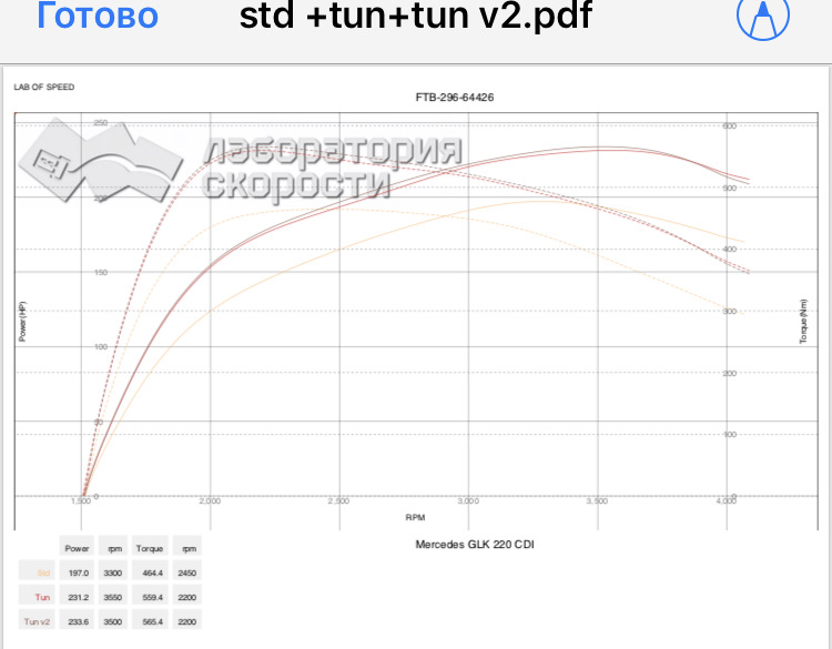

В стоке GLK 220 не 170 сил как написано в ПТС, а 190 (я занл об этом), естественно перед работой машину моют и диагностируют на предмет проблем (включено в стоимость) с машиной занимались весь день, по итогу получил 233л.с., 565 момента, делал я это не для гонок так же как предыдущую машину (отъездил кстати на чипованной почти 150т.км. без проблем), а для уверенности под педалью, об впечатлениях позже… ))))

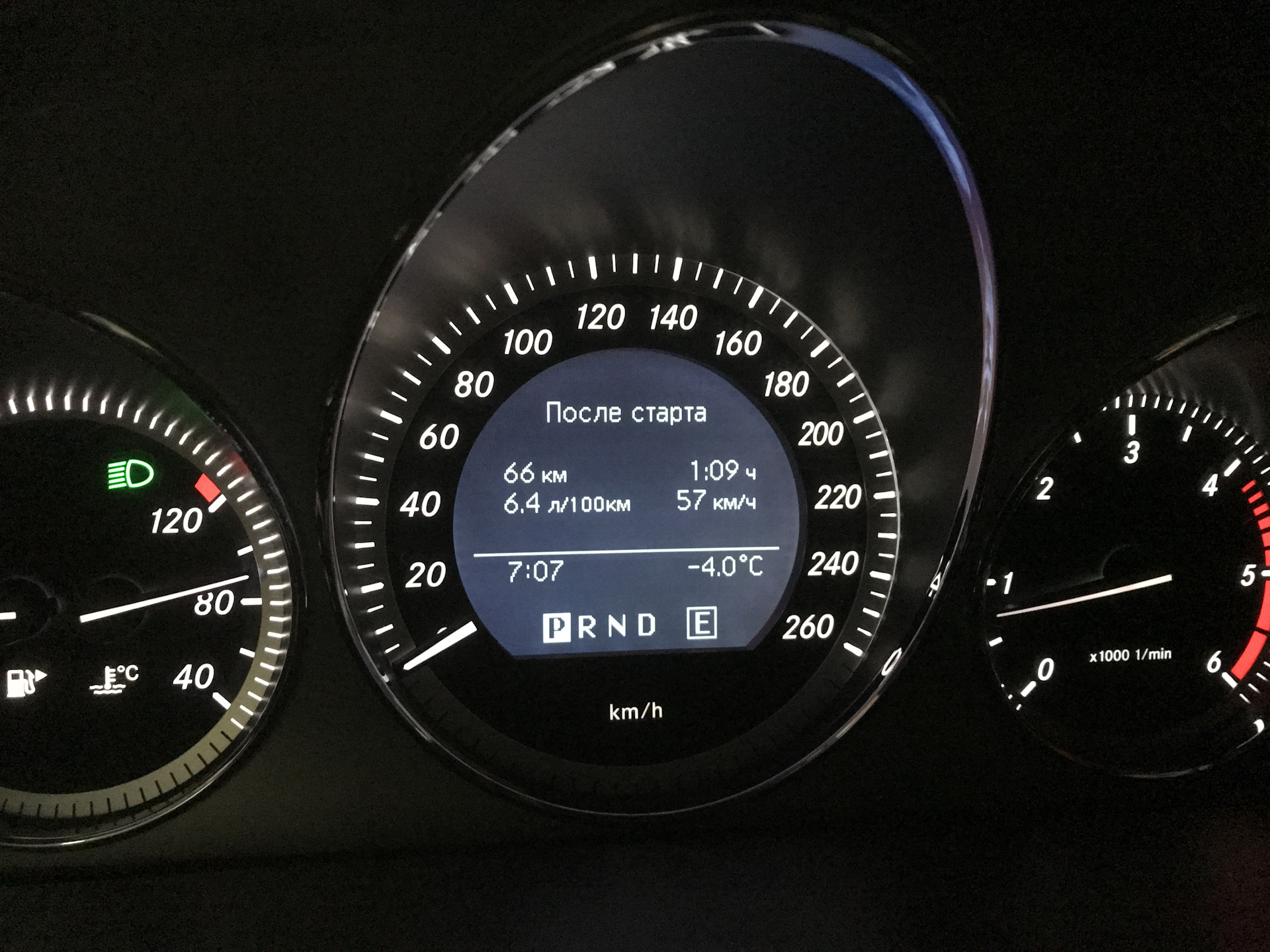

По расходу — уменьшился как и думал, на 1литр при том же стиле езды.
По динимике — тяга просто паровозная…, но покрытие не позволяет шалить ))) машина стала ехать увереннее, мотор стал работать тише по моим ощущениям…

Пардон, что за нае… Откуда у нас 190 сил? И второй вопрос, что за дикие показатели по 233 ЛС и 565 момента?
Сколько есть, столько и замерили. Мы бы ещё посомневались, если бы с этой машиной работали в первый раз. Но ранее на двух других стендах мы замеряли два других GLK 2.2cdi — и везде под 190 сил в стоке.

На любом диностенде меняется коофициент вращения барабана и получаешь любой график🤣🤣 Сам лично видел эту махинацию! Откуда в стоке 190 взялось то?! Ладно ещё бы 175 но 190 это уже Пиз…ж чистой воды, типа немцы такие долбаны что решили 190 не писать в паспорте 🤣🤣🤣. Да уж, расмешили
Не вижу логике в этой махинации…, зачем завышать сток? если можно занизить и клиенту (мне) рассказать что прибавка составила более 60л.с., так было бы логичнее и красивее ))) верить или не верить, это дело каждого…, ИМХО.

Спасибо что просветили, а мы-то не знали, за 10 лет работы на разных стендах :)
В нашем диностенде коэффициент мехпотерь не вводится вручную, а измеряется фактически, в инерционном режиме с замером потерь в трансмиссии.
То, что на некоторых машинах фактическая мощность отличается от паспортной — это медицинский факт. Зачем — трудно сказать, но такое иногда бывает. Где-то для снижения налоговой базы, где-то по каким-то другим соображениям. Вот тут — огромный архив замеров различных машин на различных стендах, посмотрите на досуге — будет интересно: labofspeed.ru/dyno.html

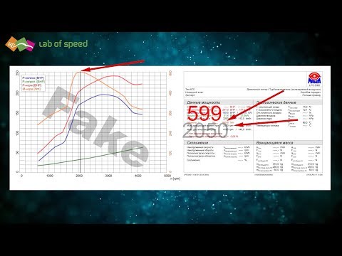

А вот наш ролик про махинации на диностенде:
Объясните простому народу простыми словами, откуда взялись 190лс с завода то? Чо народу мозг то пудрите!
Ну мы не завод-производитель, но на 3 (трех!) GLK с этим мотором на трех разных стендах в стоке намерили по 190 сил. За что купили, за то и продаем.
PS. Вообще-то этот мотор есть в версии 204 силы, так что ничего удивительного в этом не вижу. 170 л.с. —
это дефорсированная версия, дефорсирована скорее всего с целью снижения налоговой ставки (маркетинговые задачи, так легче продавать).
