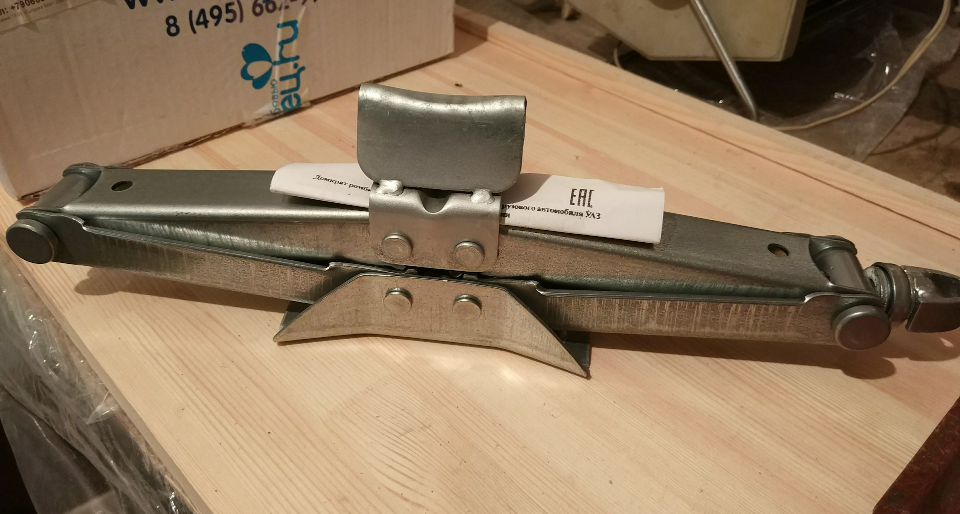

Всем привет.
Вот такое недоразумение в комплекте из пакета дилера:
Грузоподъемность по паспорту 1т.(((
Вообщем, нужна замена — дорожный вариант из которых 90% грунт/асфальт (не гараж, не грязь)
Понимаю, тема избита и сто раз "прокурена", но все же прошу совета кто и что использует? Буду очень благодарен.

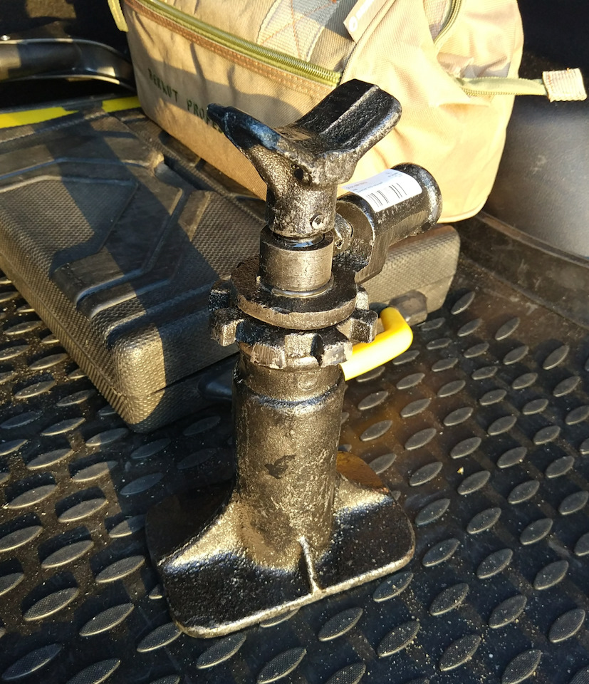

Чем хорош чугунный уазовский домкрат, он устойчив, проверен временем и на нём можно ремонтировать. Но, был один случай, когда без этого уазо-девятошного домкрата было бы туго. Катались как-то с другом на патрах, время поздняя осень, морозец пару градусов. Спускаясь в овраг друг поломал литой диск об мерзлую муравьиную кочку. Патр лег, как будто колеса нету. И этот девятошный оказался как нельзя кстати, им подняли машину с земли, а потом уже поставили чугунный.
Чугунный))
Домкрат чугунный Уаз Патриот
арт. 3151-3913010
У тебя хотя бы не пластмассовый ))))
У меня изначально такой же был! )) Сразу в гараже оставил. Купил себе винтовой УАЗовский . Проверен временем!

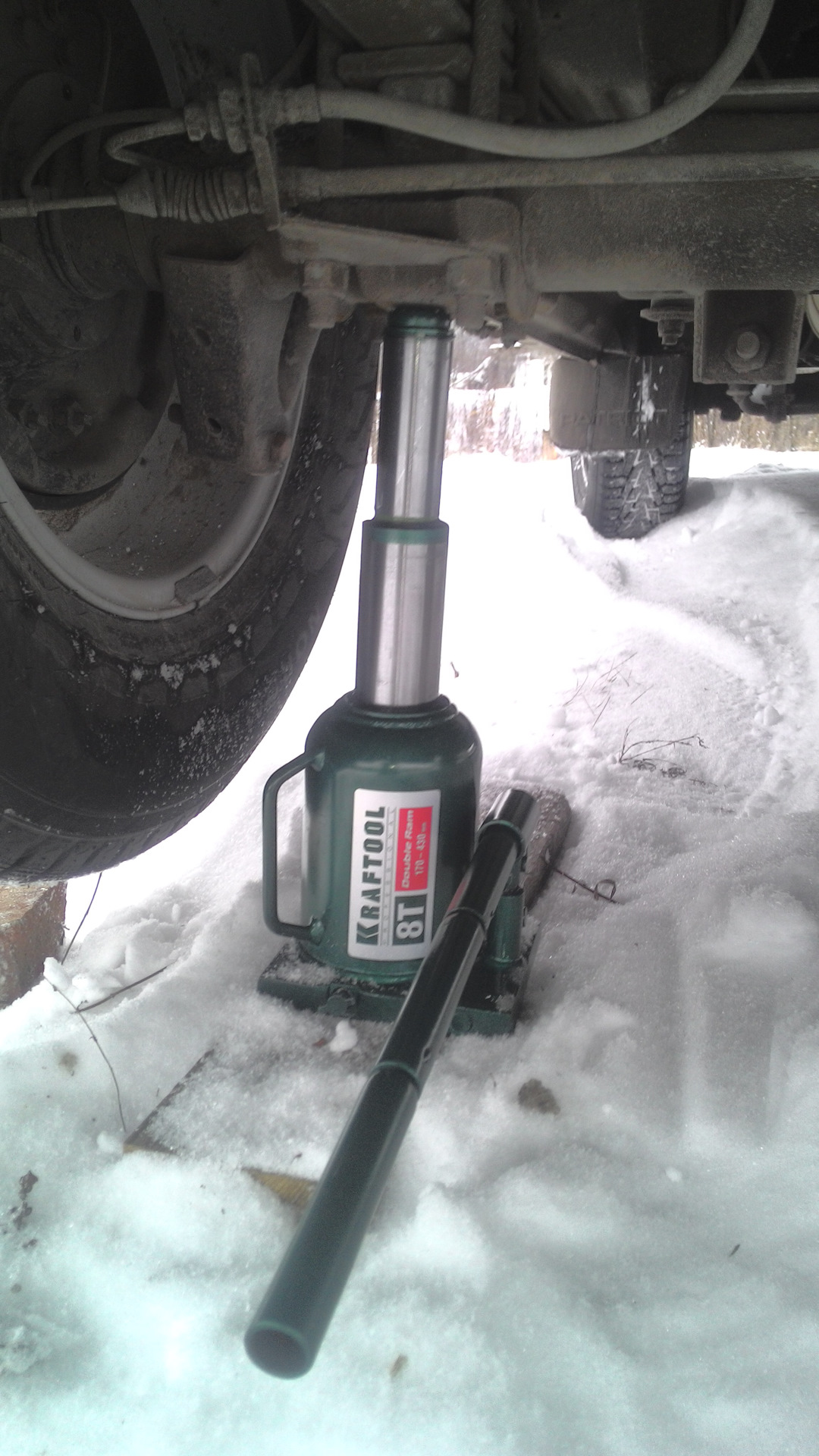

Взял бутылочный kraftool на 8 тонн, двухтоковый. Высота поднятия 43 см. Поднимает легко, но масло сочится когда рычагом тягаешь. Может от мороза?

Вот это недоразумение штатное можно смело выбросить. Он из сыромятины. Лучше взять подкатной от 2,5т. Штатный когда достал и оценил сразу стало понятно что он для галочки, что типо есть в комплекте. Знакомый уговорил попробовать поднять им машину в гараже на ровном полу, но он с этим не справился, резьба как пластилин, в итоге резьбы не стало.
тоже слизало резьбу, заменили после кляузы на завод на такой же, на вид шток уже каленный, пока не пробовал новый…

Если для грунтовки, то лучше советский чугунный, либо бутылочный гидравлический. Но, бутылку лучше брать многотонный, чтоб он был толстым в диаметре и устойчивым. Бутылка на 2тонны слишком тонкий, стремится навернуться в бок. И на пятак лучше наварить загогулину как штатном чугунном, чтоб устойчевее был.

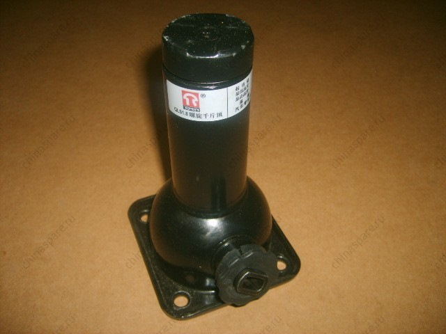

У самого такой лежит, один раз пробовал, так там где винт у домкрата крутится, он там стружку из металла сделал… Теперь купил винтовой Уаз чугун около 1 т.р, не так удобно но безопаснее.

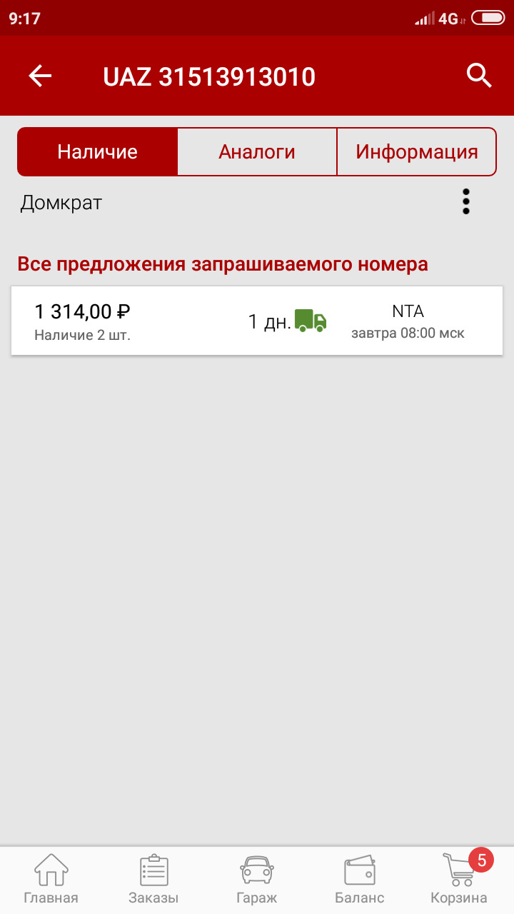

Винтовой чугунный УАЗовский — 31513913010
Нынче фиг найдешь.
emex.ru
Однако.
Ушел смотреть. Спасибо.
Linde
emex.ru
Заказал на Экзисте, 1 357 р.
Спасибо за отклик и советы)
Linde
emex.ru
Сегодня купил. Супер. Ещё раз благодарю.
