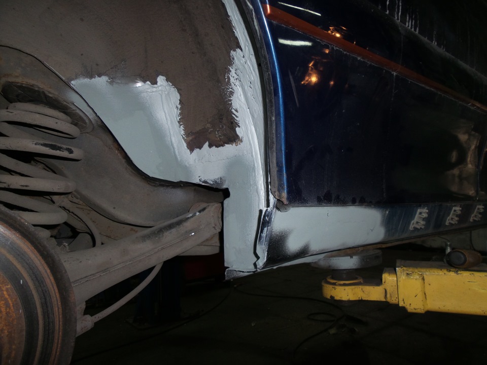

Порадовались новому автомобилю, отметили это доброе дело, отрегулировали всё под себя и наслаждаемся. =)
Но не надо думать, что я забил на Ому! Работа над машинкой продолжается!

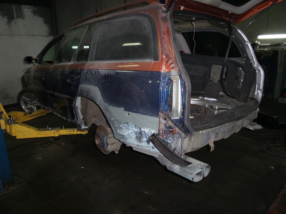

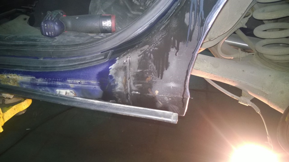

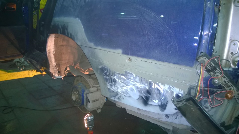

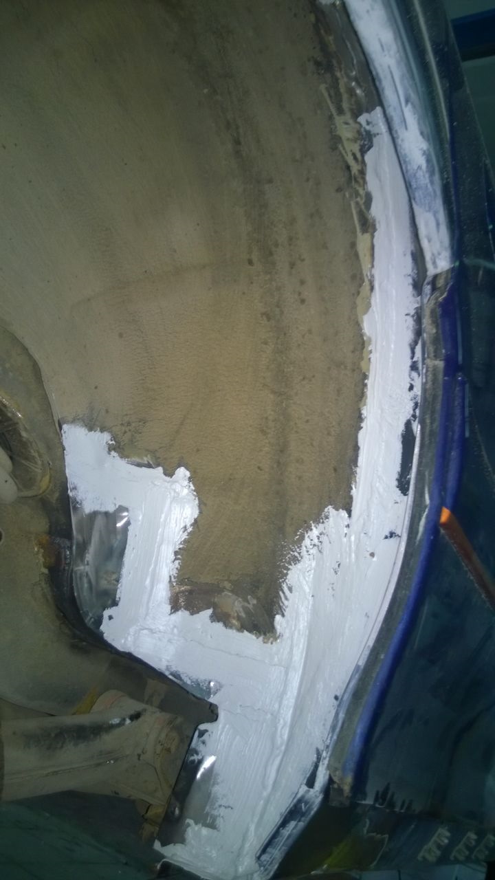

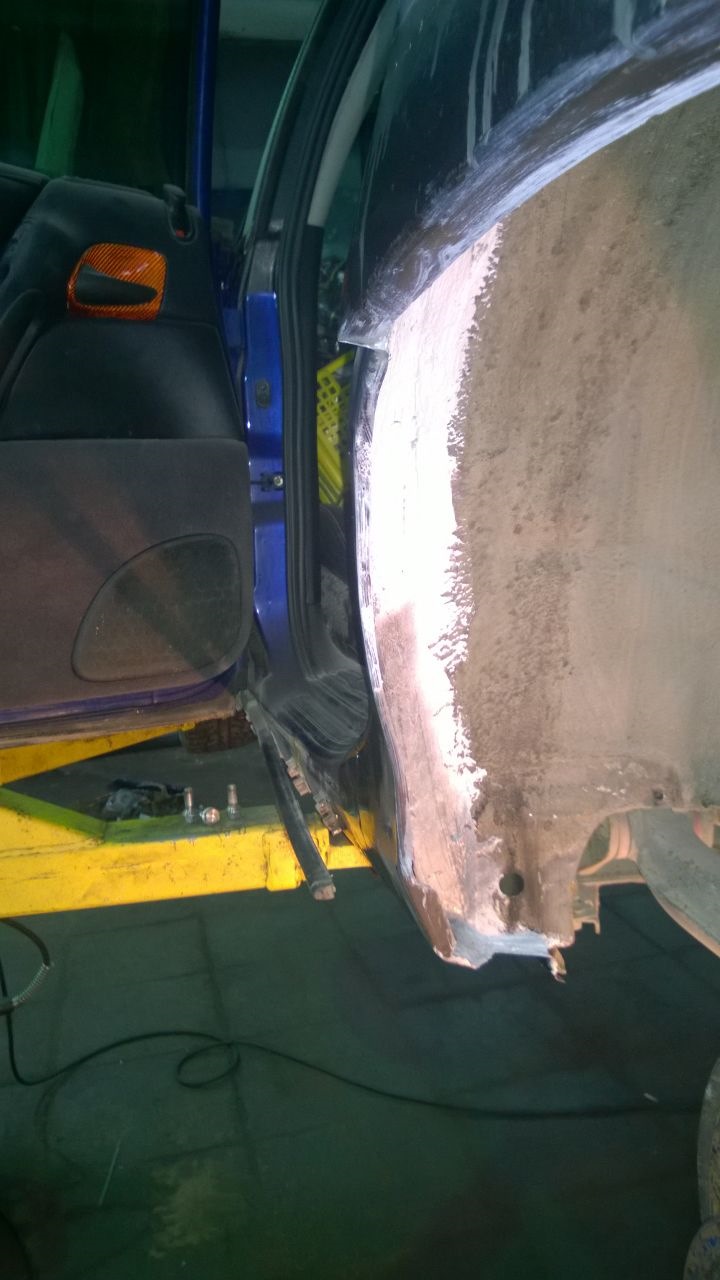

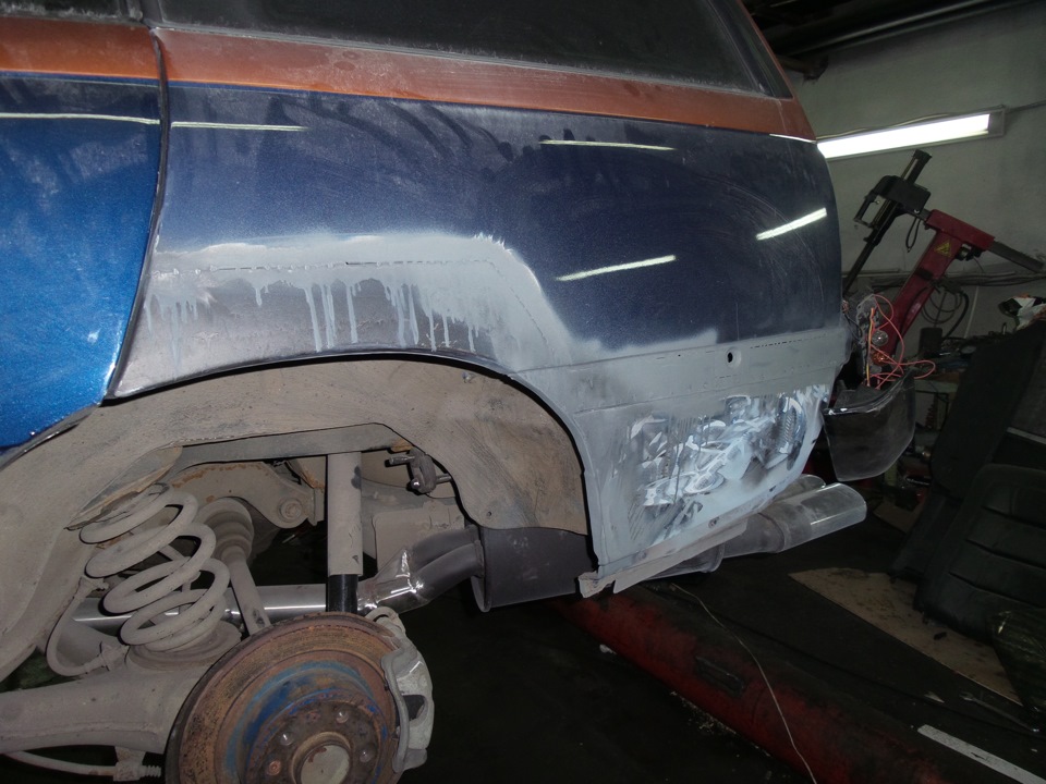

Сейчас очень активно пилим кузов =)

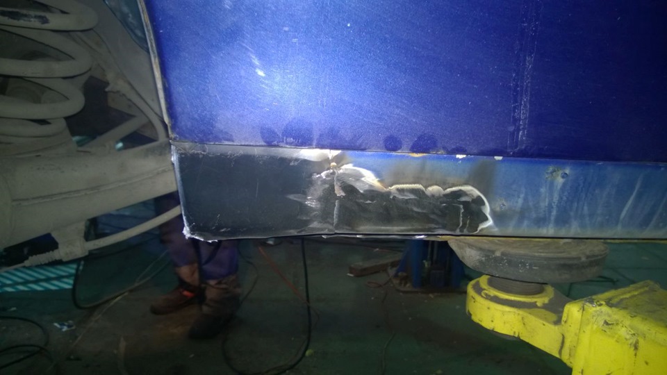

Было:
Стало:

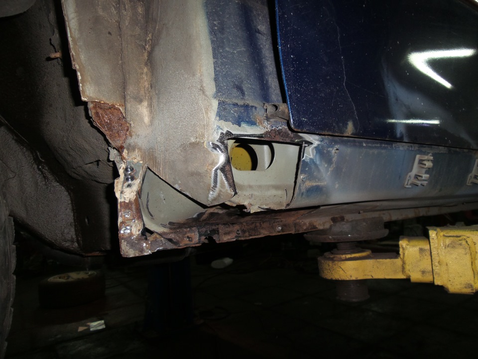

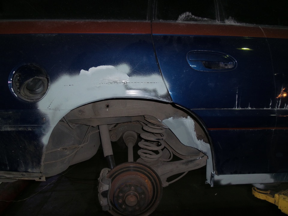

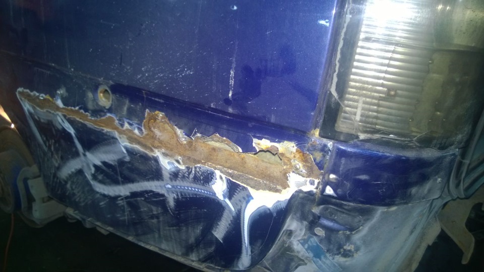

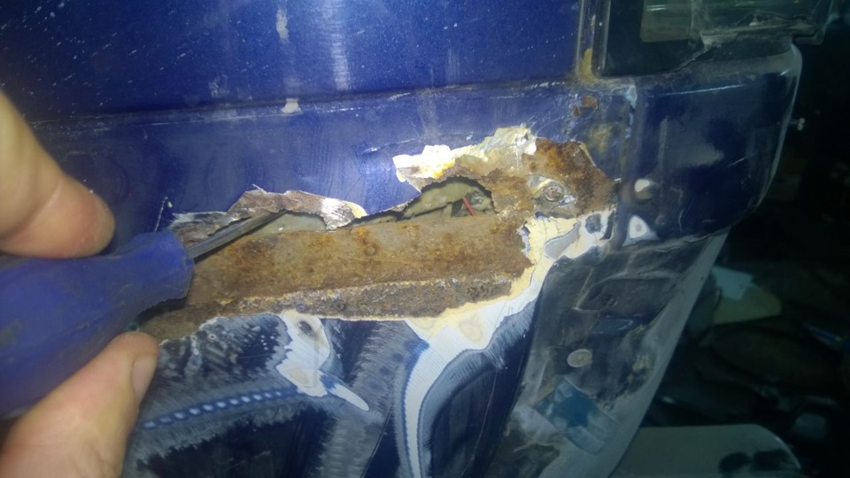

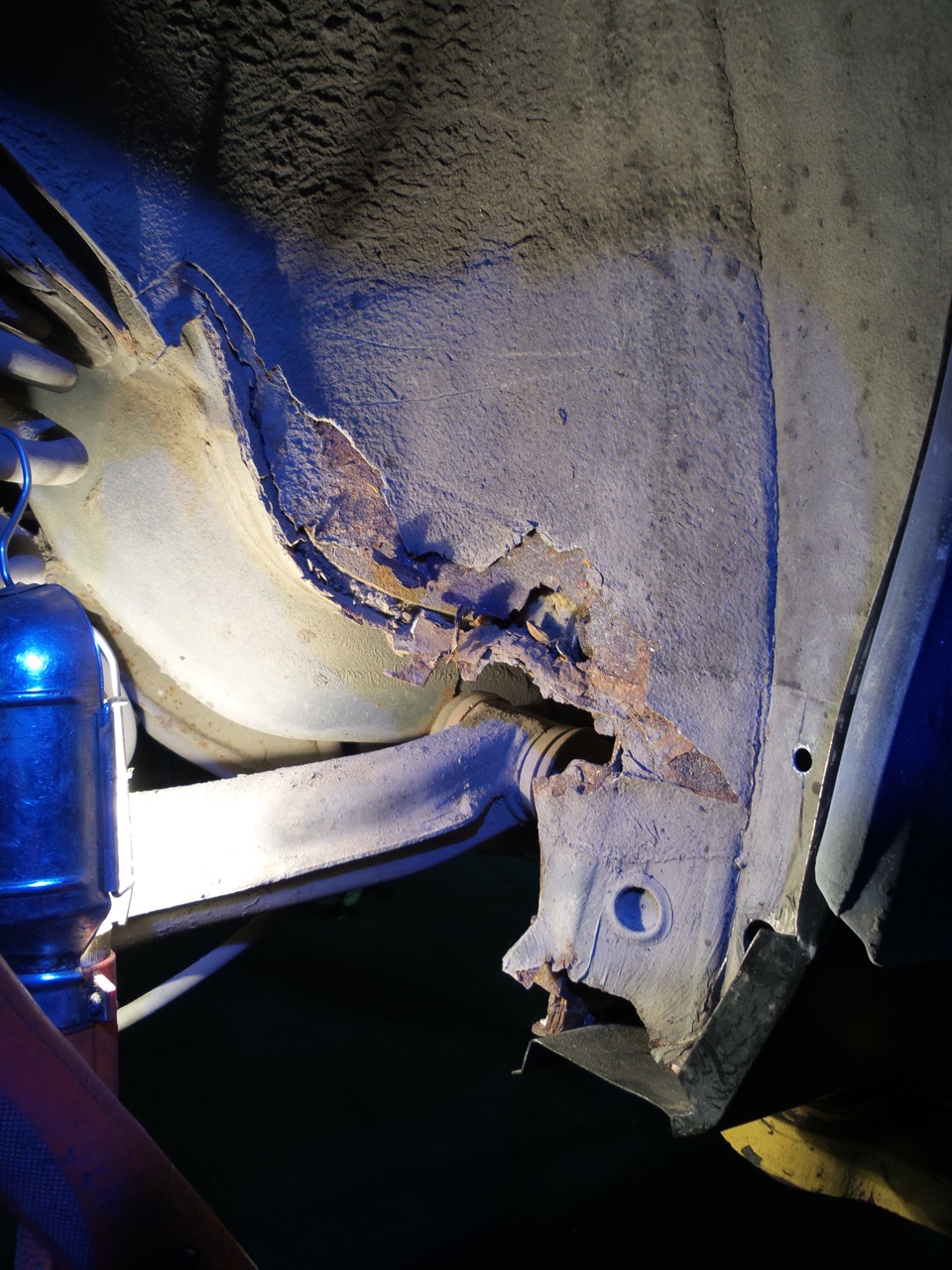

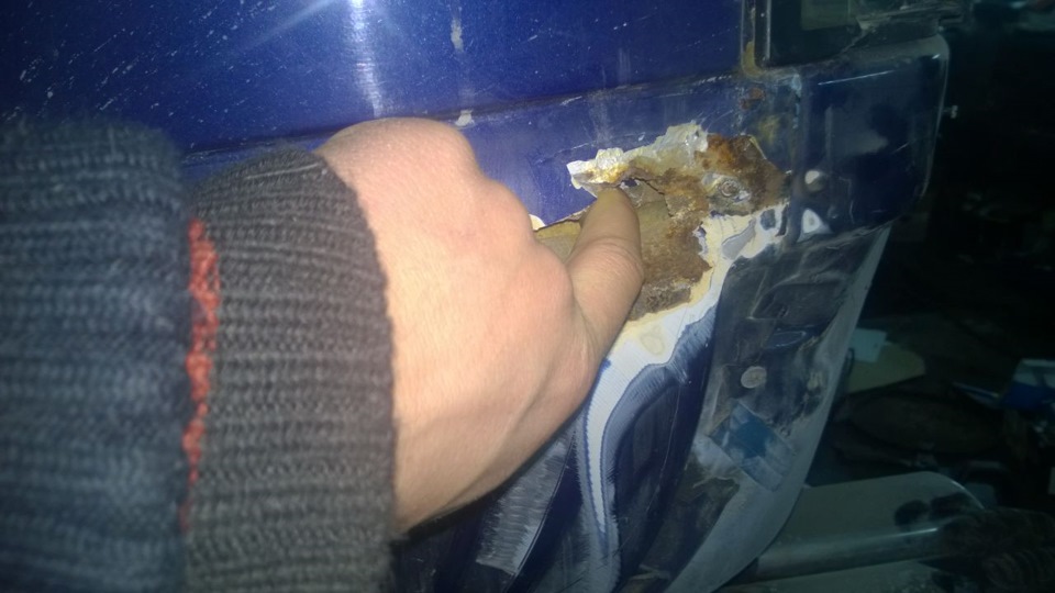

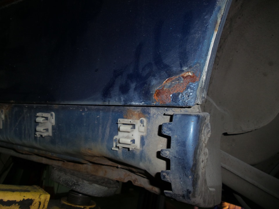

Вот такие чудеса у меня были под молдингами, под краской (во многих местах было вовсе незаметно проживание ржи) и шпатлевкой оставшейся от прежних ремонтов…
Всё нещадно вырезается, меняется на новое железо и усиливается/промазывается/травится.
С задними дверьми решено- буду заваривать ручки!
Думаю в следующих записях отображу сей факт =)
Скоро будет продолжение друзья! Не уходите далеко ;-)
Всем спасибо, бай! =)

Вот это работа проделана…ржавчину полностью выгнал?!
:) у меня оказывается омежка была еще в очень хорошем состоянии, а я на нее ругался что ведро ржавое.
всё вскрывали? =)
двери все вскрывал, а вот арки и пороги нет там даже рыжеков небыло, одну латку ставил на заднем правом крыле под молдингом
могу только поздравить =)
В Москве с ее реагентами трудно даже новым автомобилям приходится…
Сравнюю с пыжыком у омежки кузов очень слабый, чего так?..
ну всё дело в обработке металла видимо+ сзади у омег небыло подкрылков… а это пипец как плохо с их-то конструкцией…
Ну я наблюдаю корозию не только там и днище уже печаль, 99 год не такой уж и старый…
Мама дорогая .,
Как же не любили ее прошлые владельцы что у тебя она так ремонтируеться :)
нуууууууу… просто по кузову кроме меня никто не занимался за весь срок ее жизни.
ТОлько шпатлевкой маскировалось. Вот и результат.

Я как то пропустил, а перед первой покраской была тотальная ревизия кузова или только самые заметные места исправлялись?
я тогда был совсем дураком (сейчас дурак, но чуть умнее), и доверился "мастерам".
Хоть и ездил их проверять- недоглядел… в итоге как ты верно подметил- "исправили" только самые заметные места.
Да и "исправили" походу — чуть протравили и замазали шпатлевкой… Можно сказать не делали нифига.
Вот оно всё и сгнило снова.

ай да ляпота)))) а вот если не секрет, где нарулил металл для арок и почем вышло?
Ой… я его купил года 2-3 назад =)) с рук!
до этото вроде на авторынке в кунцево еще покупал, но там только китай.
Резали-то с запасом?
Задние двери заваривать — охххх…передние-то удлинять раза в полтора хоть будешь?
По поводу молдингов — сугубо личное мнение, что лучший выход из ситуации — снять молдинги и дыры под них заварить и обработать, разумеется. На прежние места пластмассовые накладки просто приклеить — например, на стекольный герметик. Тогда и гнить не будет, и молдинги на месте.
Я выразился не точно насчет дверей. Заваривать ручки буду- по своим эскизам которые показывал в позапрошлой записи ;-)
Заваривать двери полностью- это отдельный мега проект. Я не готов к этому =)
И вылезать со своего места ради задних пассажиров не хочу =Р
Всё режут по уму и с запасом ;-) Аки для себя всё делают!

Кстати, ты же его красил не так давно, откуда столько ржи и гнили?
Двери будут =))) ручек не будет ;-) Это решено. ИМХО — вид будет отличный.
Красил 5 лет назад. Красили х*рово… Понял это через год… Когда косяки полезли.
Начал копить бабло на переделку полную и обдумывание что да как.
Как скопил деньги и придумал всё- начал делать.
Вот уже более полутора лет строюсь =)

Может проще было полностью ее разобрать и поварить, а то ты как-то местами ее вечно подвариваешь:))
А где я ее "вечно" подвариваю?
Где надо- там и разобрали.
Там и так неразобранного осталось немного…
Рамку возле стекла и капота, я думаю, проще было бы один раз все разобрать, зачистить и обработать, а не находить в будущем такого рода сюрпризы…
Я ее не трогал с момента покупки. Впринципе как и всё остальное.
Разобрал-бы ее три года назад и с тем-же успехом всё переварил.
Я всё прекрасно понимал что там скрывается и где что может быть.
И не брался за это в разное время именно по причине нежелания как ты выразился "как-то местами ее вечно подвариваешь:))".
Делаю всё разом. Машина фактически вся разобрана. Салона нет, торпеды нет полностью. Потолка нет…
Сначала у ребят сделал передние лонжероны, установил мотор, потом остальное начал делать как денюжки появились.
К какому из этих этапов можно применить твоё первое высказывание? ;-)
Я так понял, ты постепенно ищешь проблемные места, чтоб сильно не расстраиваться:))У меня просто такое внезапно произошло, попросил арки подкрасить, а нашли все проблемные места и сделали… На удивление не так уж много всего вылезло:))
Ты не совсем верно понял .
Я знаю проблемы и знаю где они есть/могут быть.
Но я не знаю где есть тот банк, который можно ограбить без последствий. Поэтому я делаю всё постепенно, по мере сложности/возможности/потребности. Ну и по ситуации…
Сейчас, как видишь, сделав мотор (по железу) и установив его я занялся кузовом. До этого ремонтировалась та часть кузова, которую было удобно ремонтировать без мотора (лонжероны).
Вот и мне на данный момент, как и тебе видимо, разом все проблемные места лечат (которые не делали ранее). ;-)
Так что всё нормально =)

Круто! А что по деньгам встает?
пока-что 40 тыщщ. но там не всё в кадр попало.

Герметиком, да по грязи…:(
ну не везде… да и не окончательная это обработка вовсе ;-)
