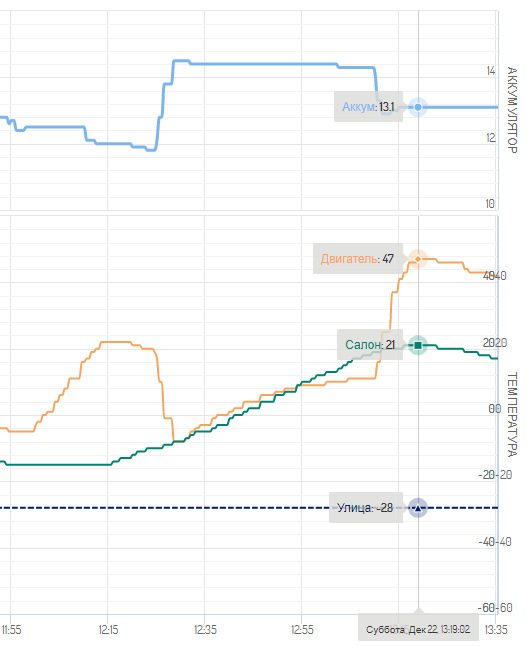

И захотелось мне узнать, собственно, как быстро авто разогревается и как быстро остывает. Личный кабинет пандоры весьма наглядный и функциональный, но вот графиков температуры/заряда аккумулятора он не строит и исторические данные не хранит.
За пару часов был написан простенький монитор, результаты "эксперимента" ниже.
Автостарт настроен на "-5 градусов" двигателя.

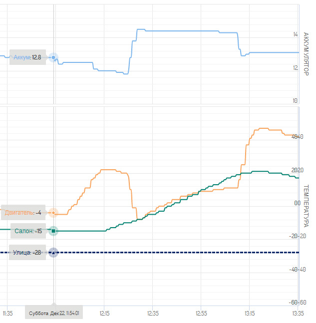

Примерно через 20 минут работы Webasto, как я понимаю, включается салонный вентилятор и двигатель перестаёт нагреваться
Собственно, эти 10 минут работы подогревателя абсолютно бесполезны, особо ничего не нагрели, только двигатель охладили. Включается движок. Вебаста просадила аккум с 12.8 до 11.8.

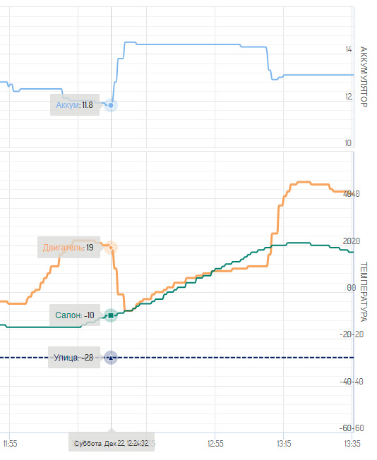

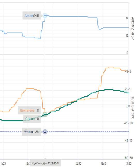

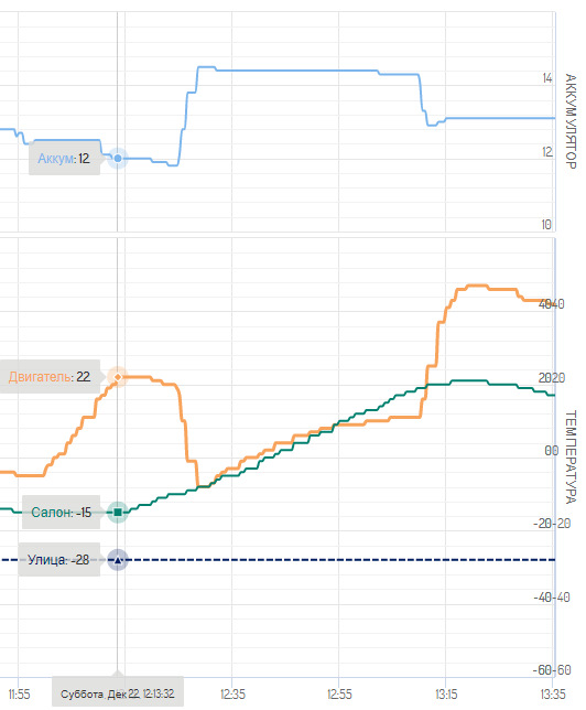

Вот тут нечто непонятное для меня. Двигатель стартует и температура резко падает. Включается основной контур охлаждения? Не должен вроде.
Ещё один подозрительный момент: температура салона и двигателя сравнивается ровно тогда, когда генератор выходит на рабочую мощность.
Двигатель поработал 45 минут, глушим.
Салон перестал обогреваться, за следующие 10 минут происходит резкое увеличение температуры под капотом.
В общем, как-то так. При -30 за бортом следующий автозапуск (читай — время падения температуры до -5) происходит примерно через 4 часа.
Думаю, составлять такие графики полезно, чтобы знать сколько при какой температуре имеет смысл греть движок/включать вебасто (у меня, как я понял, 20 минут достаточно вместо получаса).
P.S. В -42 дизель вполне себе едет, топливо не замерзает, обороты не падают. Тормоза только замерзают, рейка рулевая, амортизаторы под конец… :)
P.P.S. Если кто-то хочет посмотреть на график вживую, то вот тут какое-то время подержу, наверное: xa0c.net/path/ Спайки температуры "за бортом" — глюки сервиса погоды, сигналка у меня температуру улицы не меряет, но имеет возможность передавать gps координаты, поэтому температуру я указываю по координатам. :)

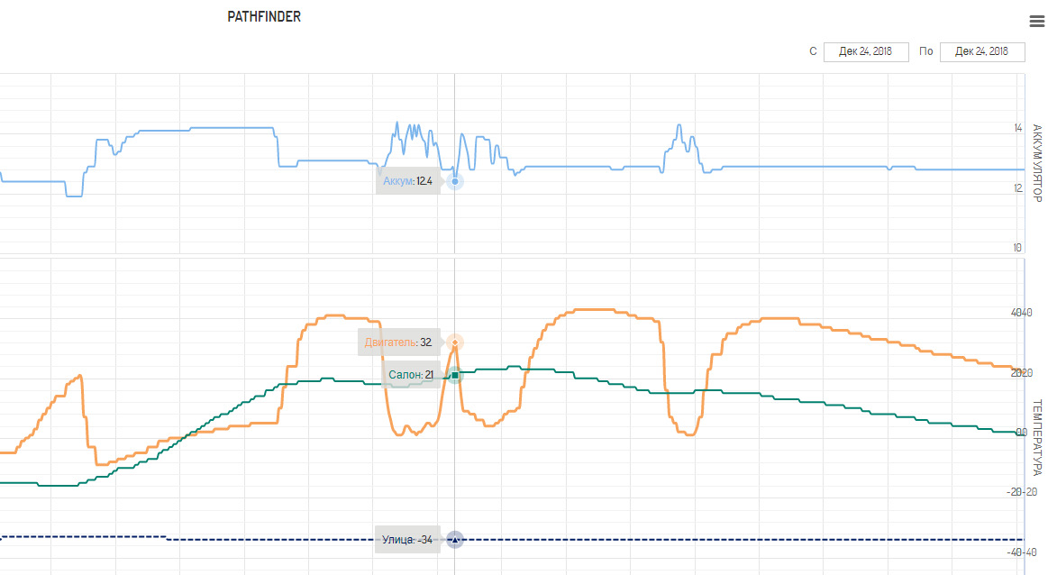

Проверил сегодняшней ночью после утепления (по ссылке можно на график перейти) — тот же результат, падение температуры на 30 градусов. Вентилятору просто неоткуда воздуху нагнать, всё максимально герметично закрыто пенофолом.

Завтра утром я постараюсь за фототать процесс прогрева. Пуск прогрева стоит на 6:50. Обещают на 7 утра (rp5.ru/%D0%9F%D0%BE%D0%B3…5%D0%BD%D1%81%D0%BA%D0%B5) -39С ощущается как -52С

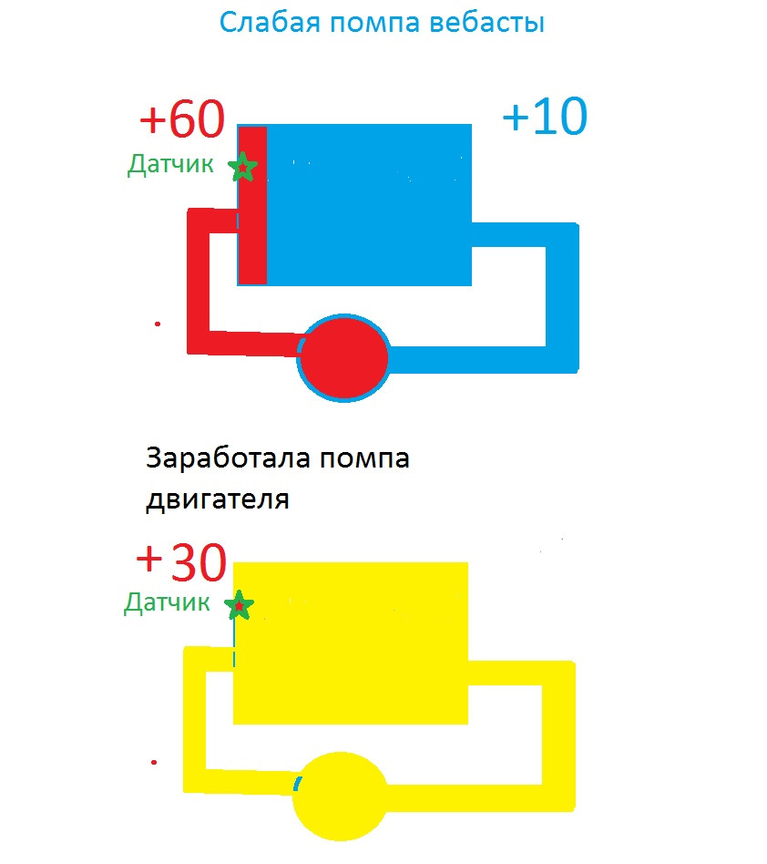

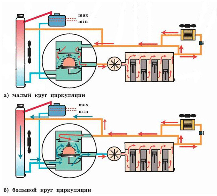

В силу своего дилетанского понимания работы системы охлаждения, я думаю, вебаста греет малый контур, а после старта двигателя по какой-то причине (а должен ли?) включается полный.
У вас по такой логике греется большой контур (как при этом термостат его подключает — загадка).
Конечно датчик температуры Бинара стоит на самом Бинаре …

Вы пишете:- "я думаю, вебаста греет малый контур"
Да она и должна греть малый круг, так как на большом круге куда больше диаметром шланги ;-)

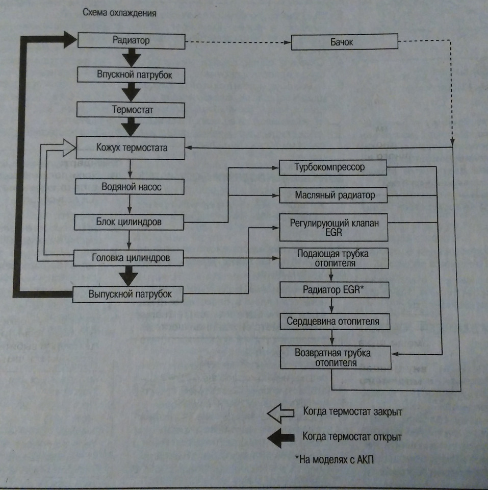

Единственно что может подключили ВэБасту как-нить криво! На фото Система охлаждения YD25 …

Я у себя подключал с "Возвратной трубы отопителя" на вход Бинар-5Д, а с выхода подогревателя (то-есть нагретая ОЖ) дальше на "Кожух термостата".
У меня сначала греется голова — блок — потом все остальное по цепочке, поэтому скорее всего у меня и нет такого падения температуры …
Последовательность движения ОЖ по жилам :
Я там чуть выше скриншот оставил с результатами запусков «на горячую». Походу, дело не в вебасто, температура падает всегда. Вообще не понимаю в чём причина.
Подогреватель работает! Если он нагревает ДВС…
Может причина в неправильном подключении патрубков или в электрической помпе которая создает поток ОЖ для подогревателя, то есть эл.помпа создает поток ОЖ для прогрева ДВС, а при пуске, ДВС создает поток мех.помпой в противоположенном направлении. НУ или воздушит ( ;-) кавитация) … тепло не может так резко пропадать (смотрел график)
Перед стартом двигателя вебасто отключается, потОм, правда, минут через 5 снова включается (автоматически, режим "догревателя"), но к тому времени двигатель уже пережил это критическое падение температуры.
Маленько идет недопонимание?!
Пуск ДВС происходит после остановки подогревателя "Перед стартом двигателя вебасто отключается" или при пуске ДВС происходит кратковременная остановка подогревателя?
1. Как только температура ОЖ падает до -5 включается Webasto
2. Webasto работает как подогреватель минут 20, отключается.
3. Стартует двигатель, работает 45 минут.
4. Хитрая логика пандоры в какой-то момент (минут через 5 после старта двигателя) снова включает Webasto (в режиме догревателя).

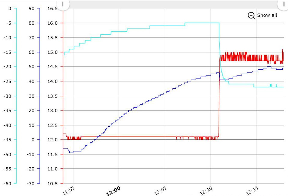

Сделал график, как у меня греет Бинар-5S! Подключенный собственно ручно, по информации с сайтов драйв2.ру и ПатчКлуб.ру.
Писал программой inCarDoc Pro, график взят с сайта incardoc.com методом ПринтСкрин.
Условия: Улица -31С по спиртовому термометру.
Машина стоит 4 часа, двигатель накрыт дарнитом.
Голубой график — это датчик забора воздуха.
Синий график — это температурный датчик ДВС.
Красный график — это АКБ.
Полный график постепенного нагрева ДВС подогревателем, на графике отчетливо виден пуск ДВС, не большое ! ! ! падение температуры ОЖ …
Я не очень понимаю, как за 20 минут работы подогревателя у вас напряжение аккума осталось прежним. И почему пуск двигателя кратковременно не просадил аккум — тоже неясно.
=) Все просто … АКБ просто было ДВА, один штатно 75А, и на сварочных кАбелях 95А, я перестраховался … запись показаний шло при включенном зажигании. Хи-хи, при таких морозах как у нас, у меня есть второй АКБ … как помощник … я даже не испытываю судьбу, перед пуском ДВС сначало подключаю вторую АКБ, и нет проблем.
chaosTravel
Ну можно и сказать "вебасто кратковременно выключается для старта двигателя", наверное. Хотя правильный процесс, всё-таки вот эти 4 пункта.:)
Логическая цепочка: нагрев подогревателем ДВС до "икс" градусов, за время нагрева 20 минут — идет охлаждение подогревателя для отключения, происходит падение температуры на "игрик" градусов — происходит пуск ДВС + падение температуры увеличивается на 2…3…4 "игрик" градусов — через 5 минут запускается подогреватель на догрев, примерно так

Скорее всего не правильно подключен подогреватель в системе! Не может быть такого падения температуры! У меня Бинар5Д (устанавливал сам), при -40…-42С окружающей среды греет 20…25мин, смотрю перед запуском температуру ДВС на пульте Бинара +50С ОЖ, на ELM (через голубой зуб) +48С, пуск ДВС падение на пульте не более 5 градусов … через минуту работы ДВС температура выравнивается на пульте и ELM и становится +48…+50С !..
Помоему логично, что температура проседает, в картере около 5 литров масла холодного его помпой никто не качал, не подогревал. Антифриза 10 литров. Простая логика говорит что полюбому температура должна просаживаться.
Прочитайте мой пост выше … "Сделал график, как у меня греет Бинар-5S! " там с графиком нагрева …
У меня нет такого сильного падения температуры …
Daimler52
Я тоже проводил подобные эксперименты за 30 минут вебасто прогревает движок до 40 градусов от -10 приблизительно и при пуске движка температура проседает до 18 градусов почему так происходит, видимо холодное масло с картера поддает. Другого обьяснения не вижу.
Предположу что датчик температуры (ДТ) находится на подаче вебасты, а сама вебаста имеет не бог весть какую по производительности помпу. И поскольку скорость потока небольшая, температура на подаче имеет внушительную величину. Однако после запуска двигателя, штатная помпа увеличивает скорость потока и просто размывает горячую область по всему движку. В этот момент происходит падение температуры
Я сомневаюсь что производители подогревателя Webasto, причем все остальные подогреватели сделаны по образу и подобию, не учли сей факт и поставили мало производительную помпу ! ! !
Скорее всего дело в подключении …
Я предполагаю, что она подключена к системе ОЖ не корректно. Возможно она просто нагревает какой-нибудь отдельно стоящий узел, а как мы знаем из закона физики: — всЁ течет на наименьшему сопротивлению, то-есть в блок ДВС`а просто не попадает нагретая ОЖ. Например греет только =) радиатор EGR или Турбокопрессор с Масляным радиатором … а может просто радиатор салона …
а может просто радиатор салона … ну собственно такое подключение не является ошибочным. На маломощных вебастах изначально оговаривается или — или. И подключение "вебаста греет печку салона" вполне адекватно. Другой вопрос как к этому отнеслись установщики. Очень часто варианты установки навязываются, либо альтернативы умалчиваются только потому, что им так удобно.
