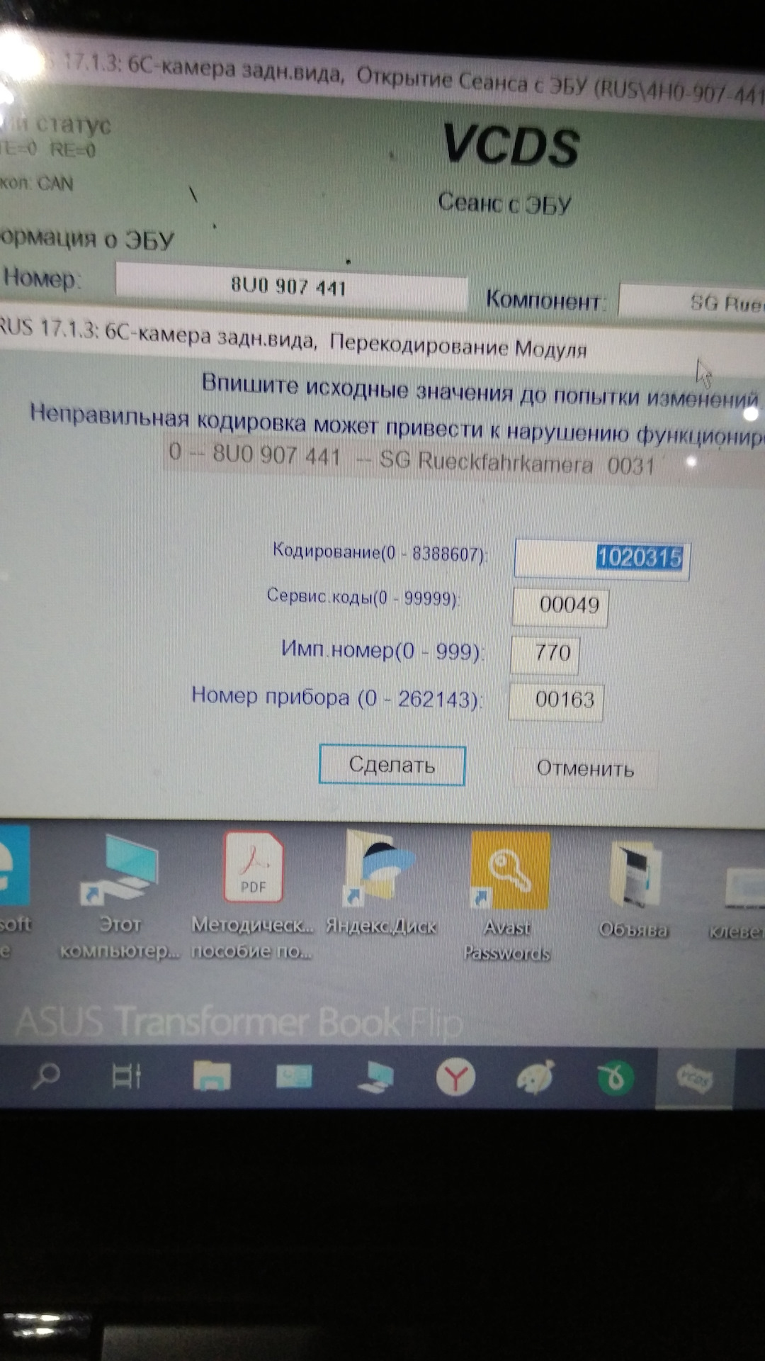

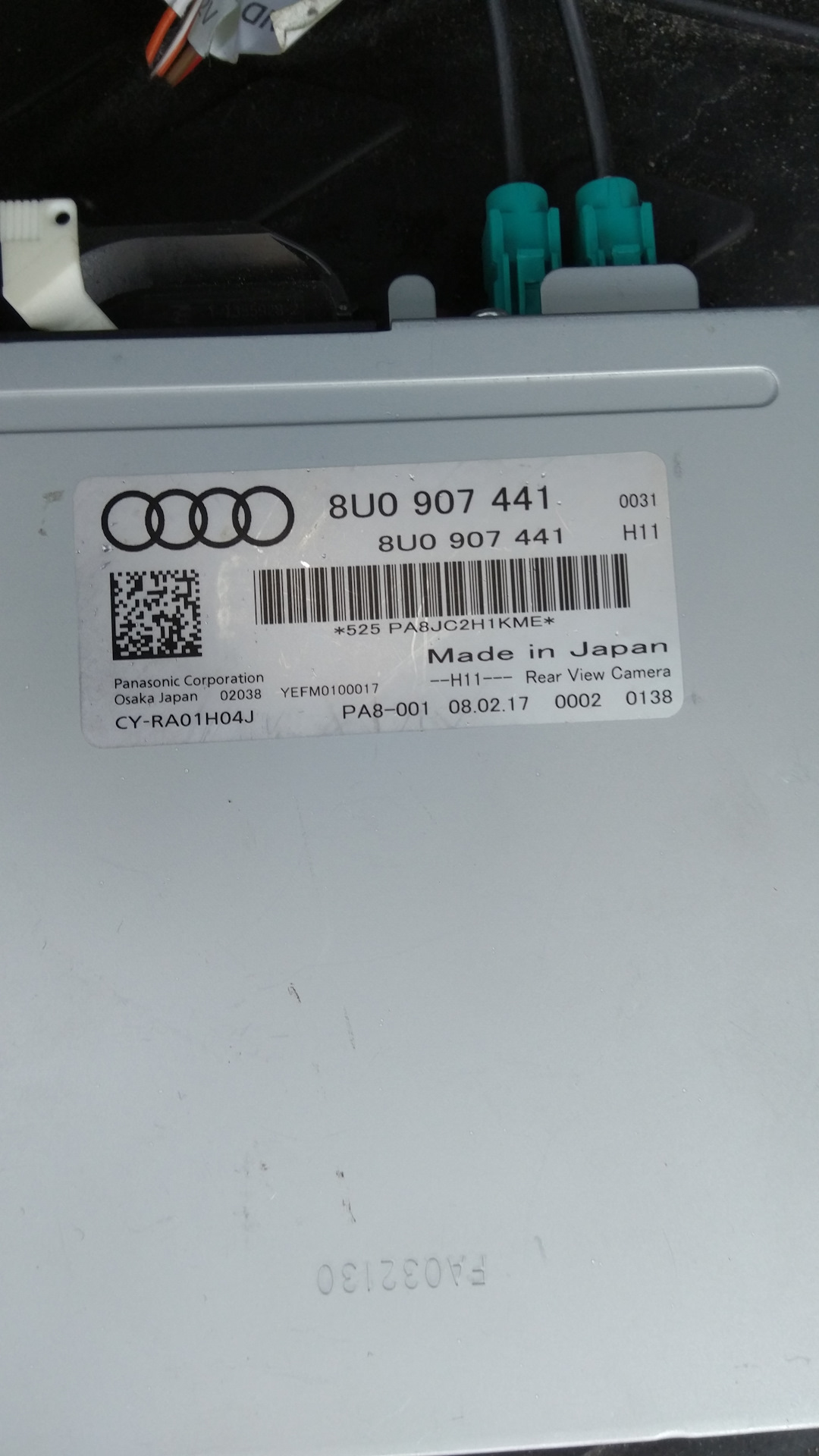

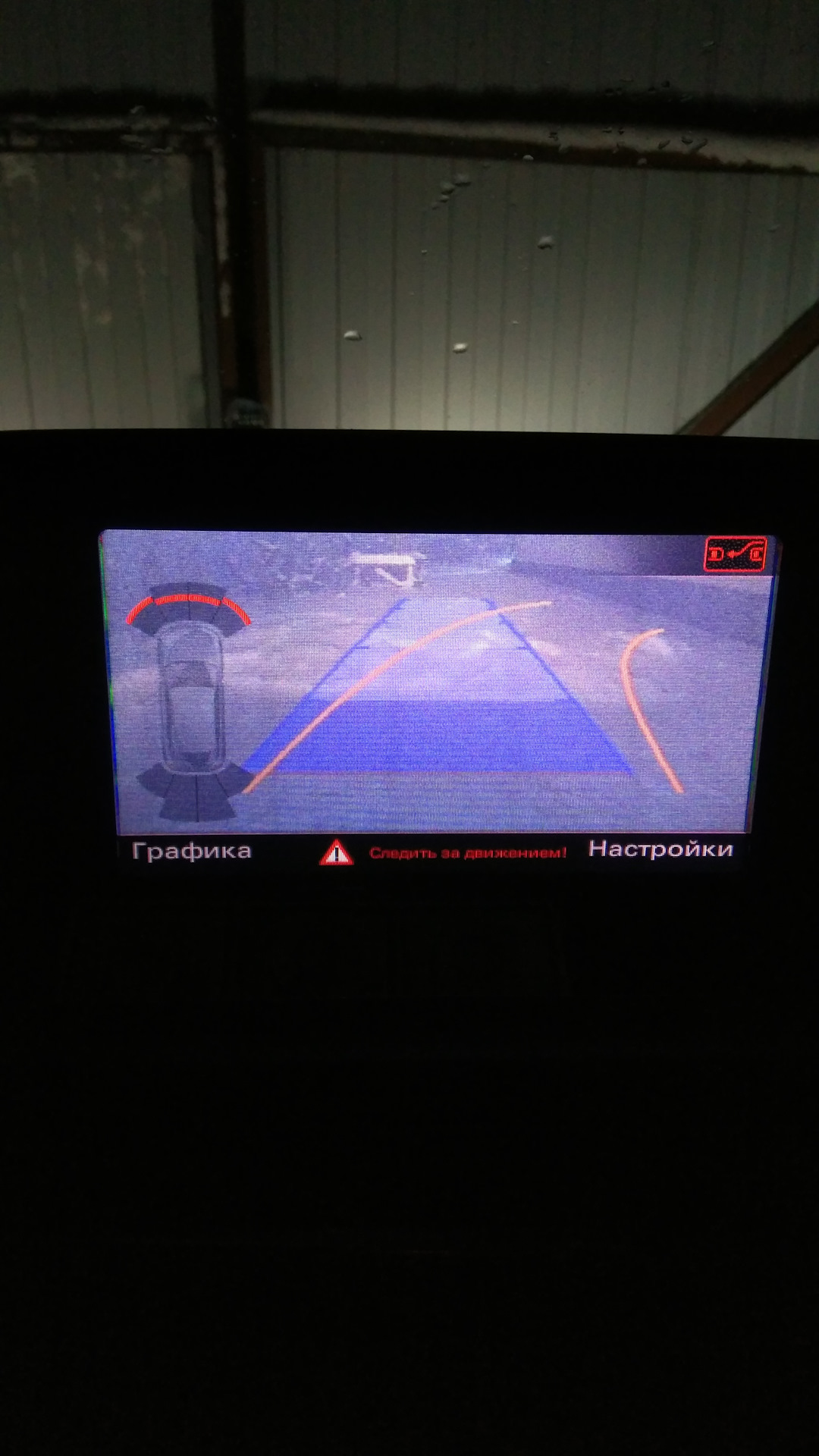

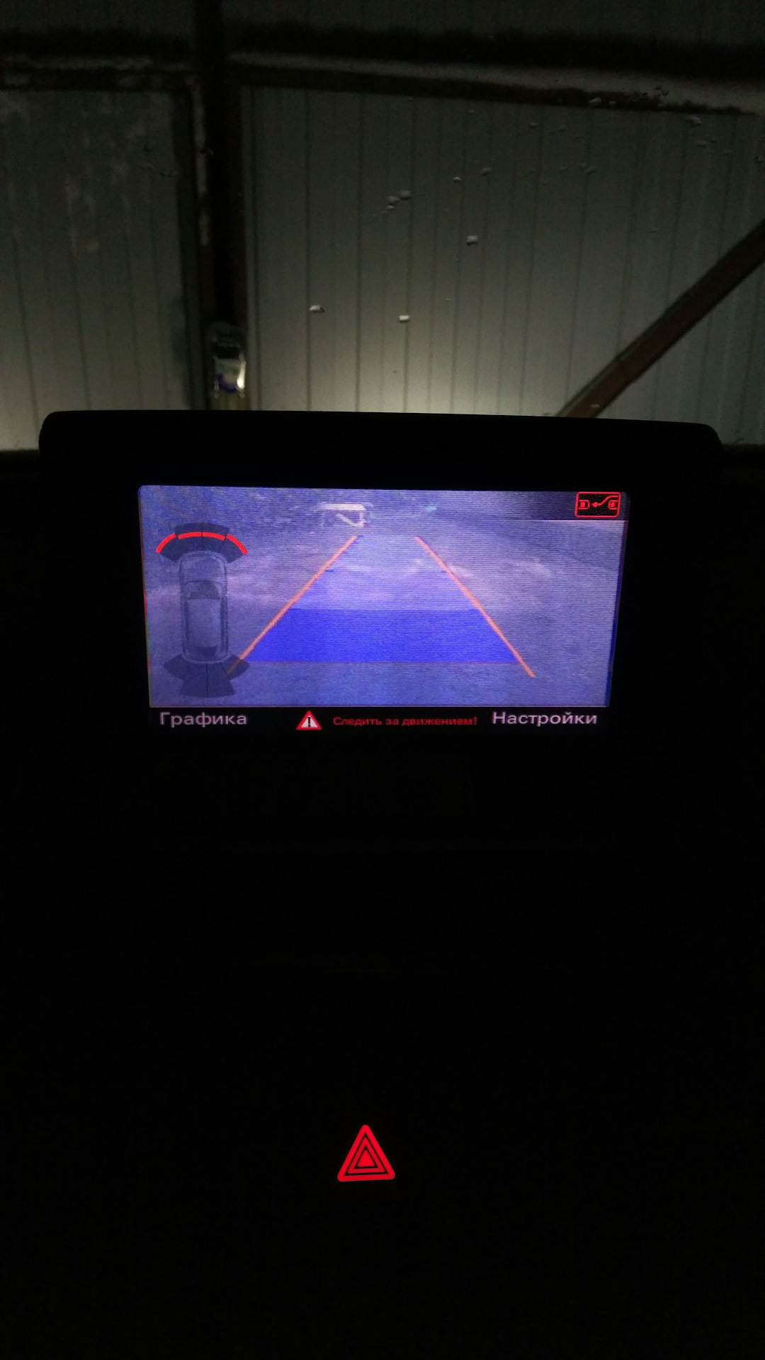

Привет всем. Ну вот наконец и закончилась моя эпопея с заменой на оригинал и и установкой камеры заднего вида. Была приобретена штатная камера. Блок камеры теперь работает, и передает устойчивое изображение на экран штатного монитора. Но все еще висит ошибка по калибровке камеры
Адрес 6C: камера задн.вида Маркировки: RUS\4H0-907-441.clb
Часть No SW: 8U0 907 441 HW: 8U0 907 441
Компонент: SG Rueckfahrkamera 0031
Пересмотр: --H11--- Серийный номер: 525 PA8JC2H1KM
Кодирование: 1020315
Заказ #: WSC 00028 028 00001
VCID: 76E2DE4401C73CF1C3-8022
1 Ошибка найдена:
03006 — Камера заднего вида не откалибрована
000 — —
Сохраненный стоп-кадр:
Статус неисправности: 01100000
Приоритет неисправности: 2
Кол-во проявлений: 1
Сброс счетчика: 191
Индикация времени: 0

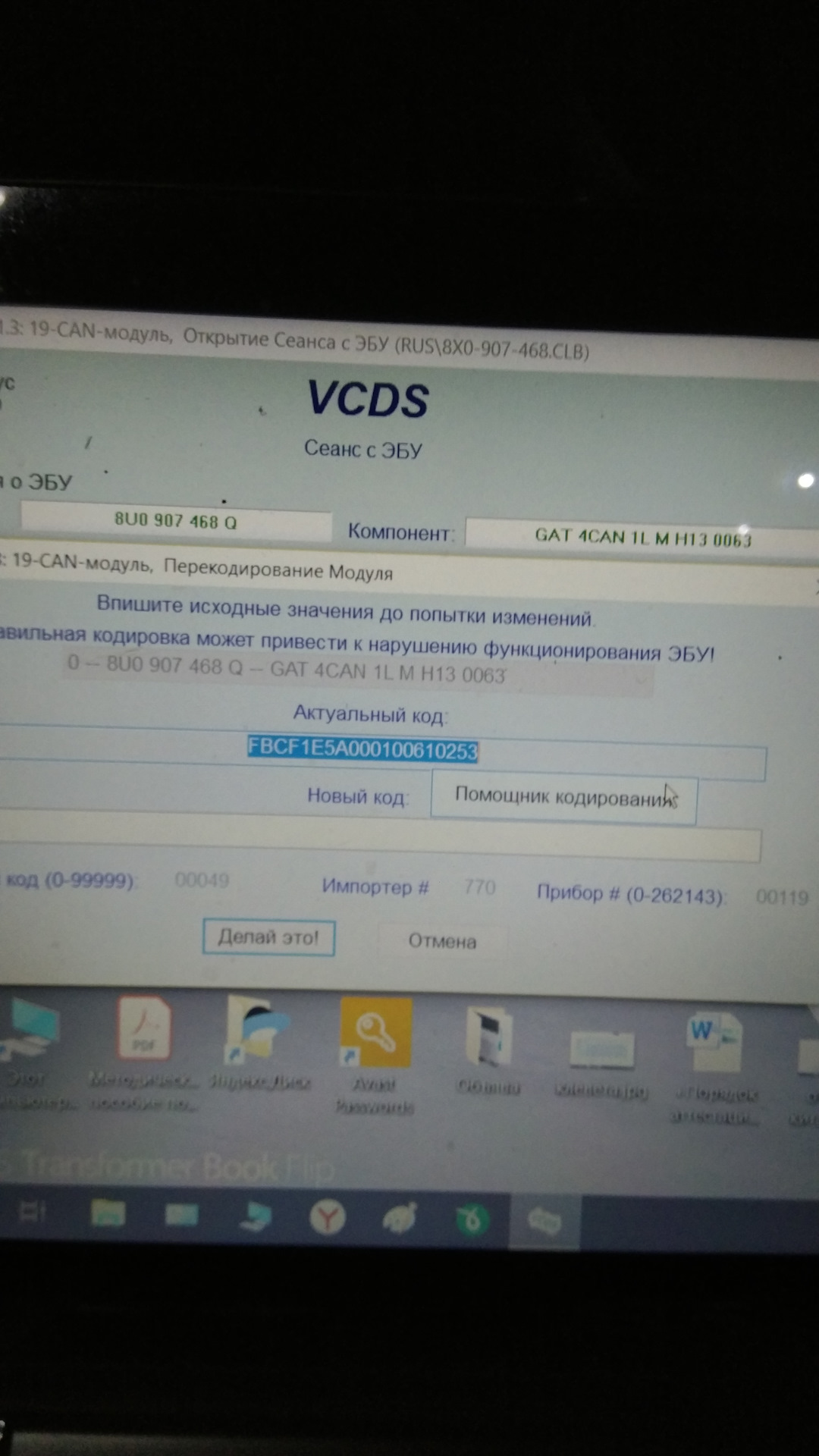

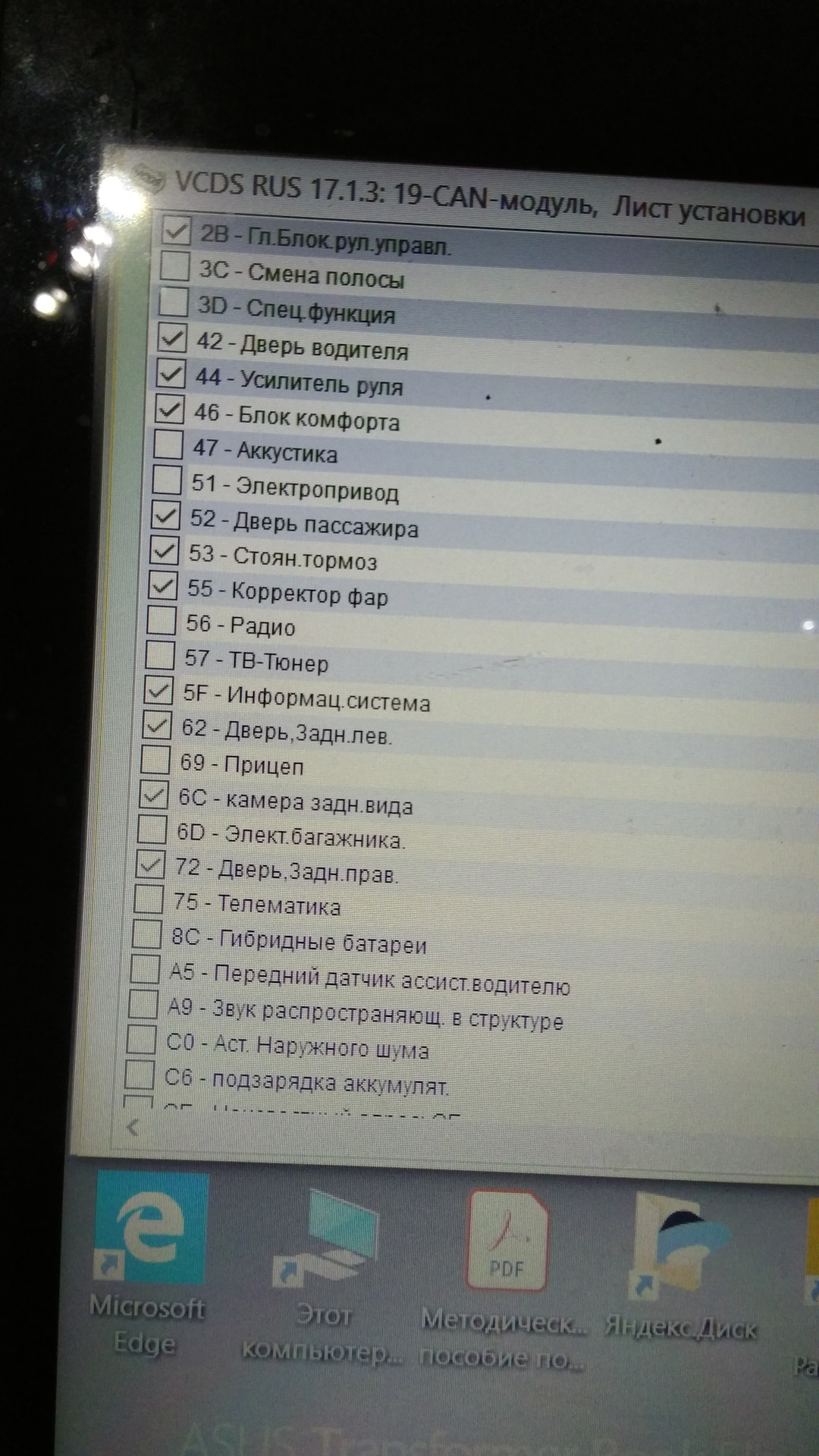

Прилагаю для тех кто сам решит отважиться на установку оригинальной камеры, фото со своими кодировками. Измучался я просто с этими кодами что, куда и главное как писать нужно. Может быть пригодиться кому ни будь. Процесс установки описан Сергеем здесь. Начало установки тут. На очереди теперь калибровка и установка омывателя камеры. Необходимый комплект для омывателя приобретен и ждет своего часа.
Процесс кодирования блоков описанный Сергеем
Кодирование:

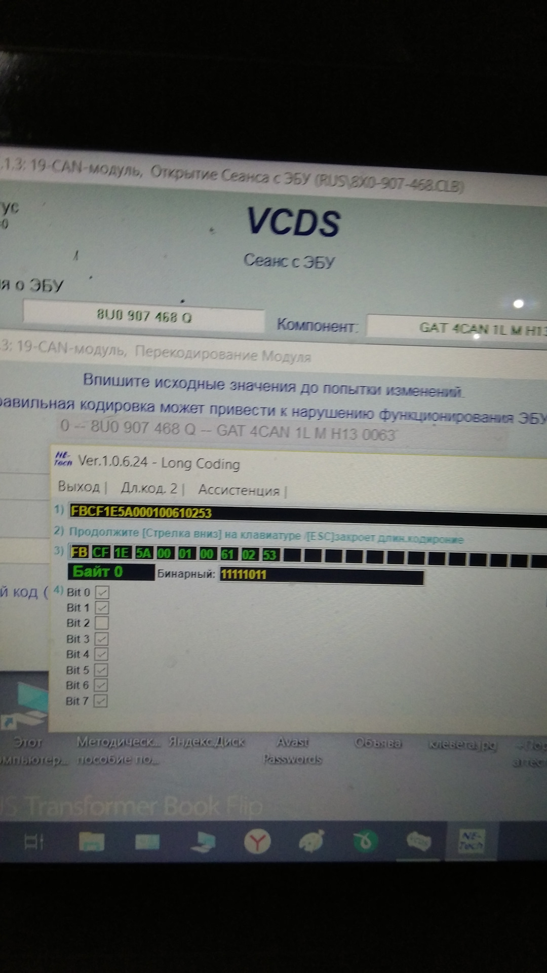

В гетвее (19 адрес):
В перечне установленного оборудования ставим галочку напротив 6С камера заднего вида, и записываем изменения.

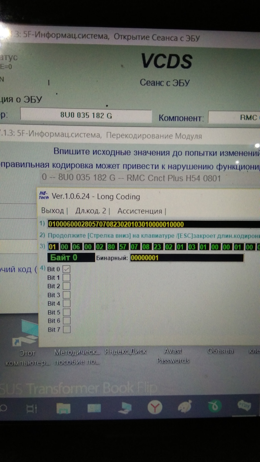

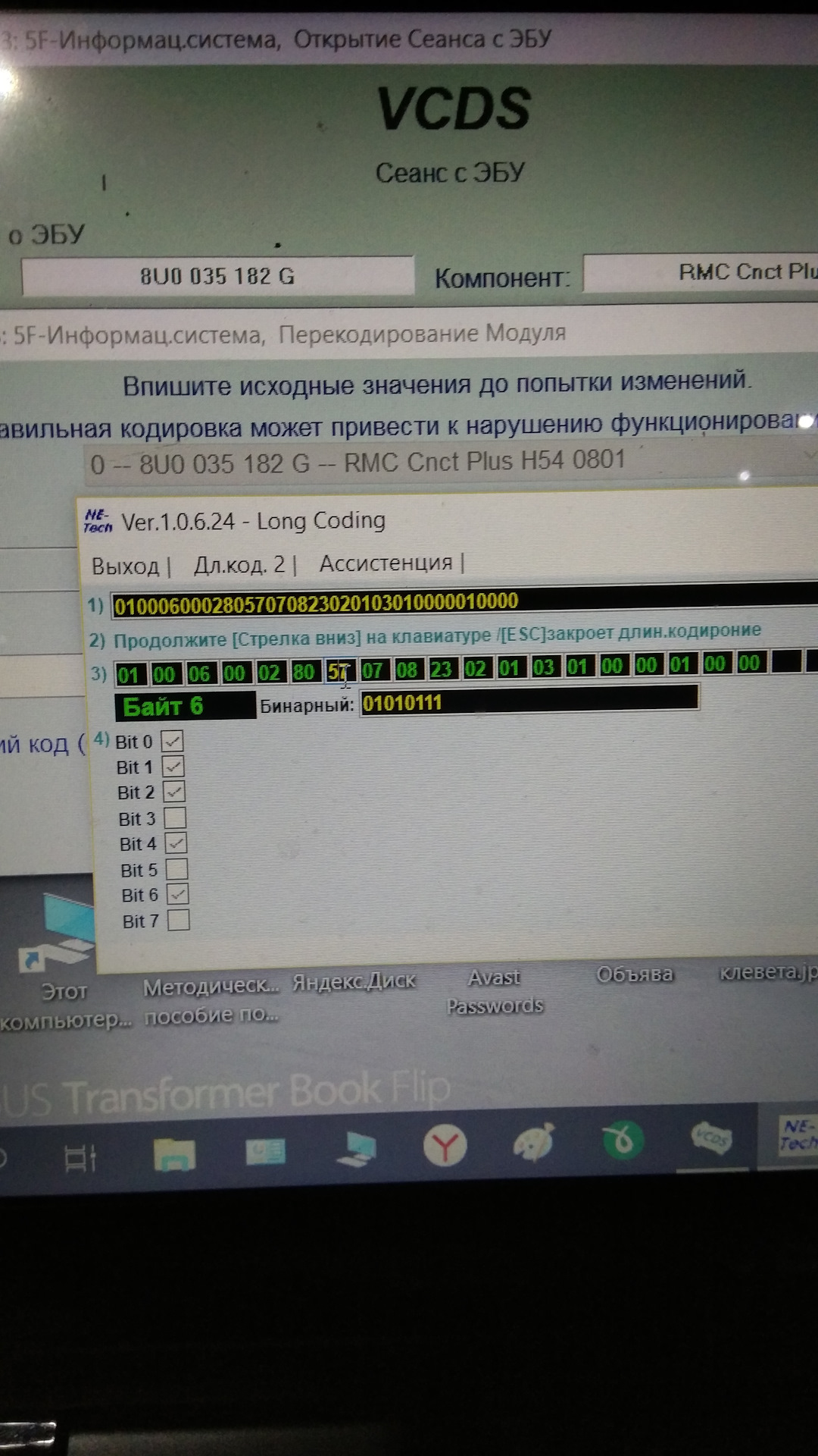

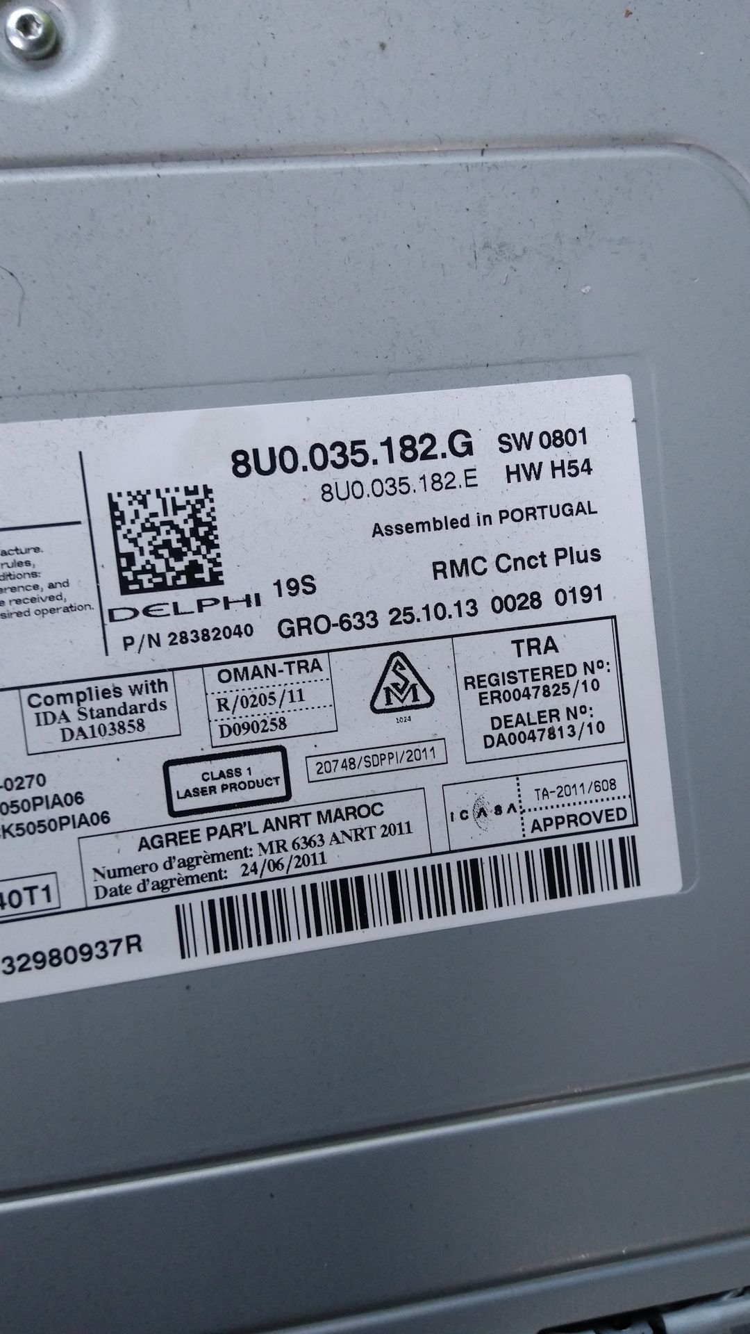

В RMC (адрес 5F):
В 6 байте ставим 2 бит (это третий справа) в «1» (у меня в 6 байте было 53 стало 57).

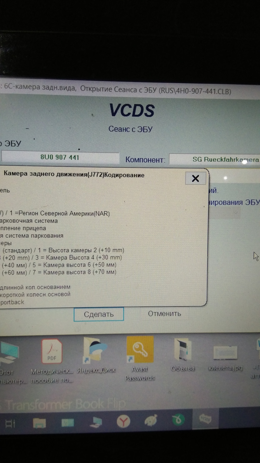

В блоке управления камерой (адрес 6C):
Кодируем (или проверяем) код 1020015 (у меня как видите код 1020315)
Это вариант с задним парктроником (у кого нет заднего парктроника и/или есть сцепное устройство – коды другие).

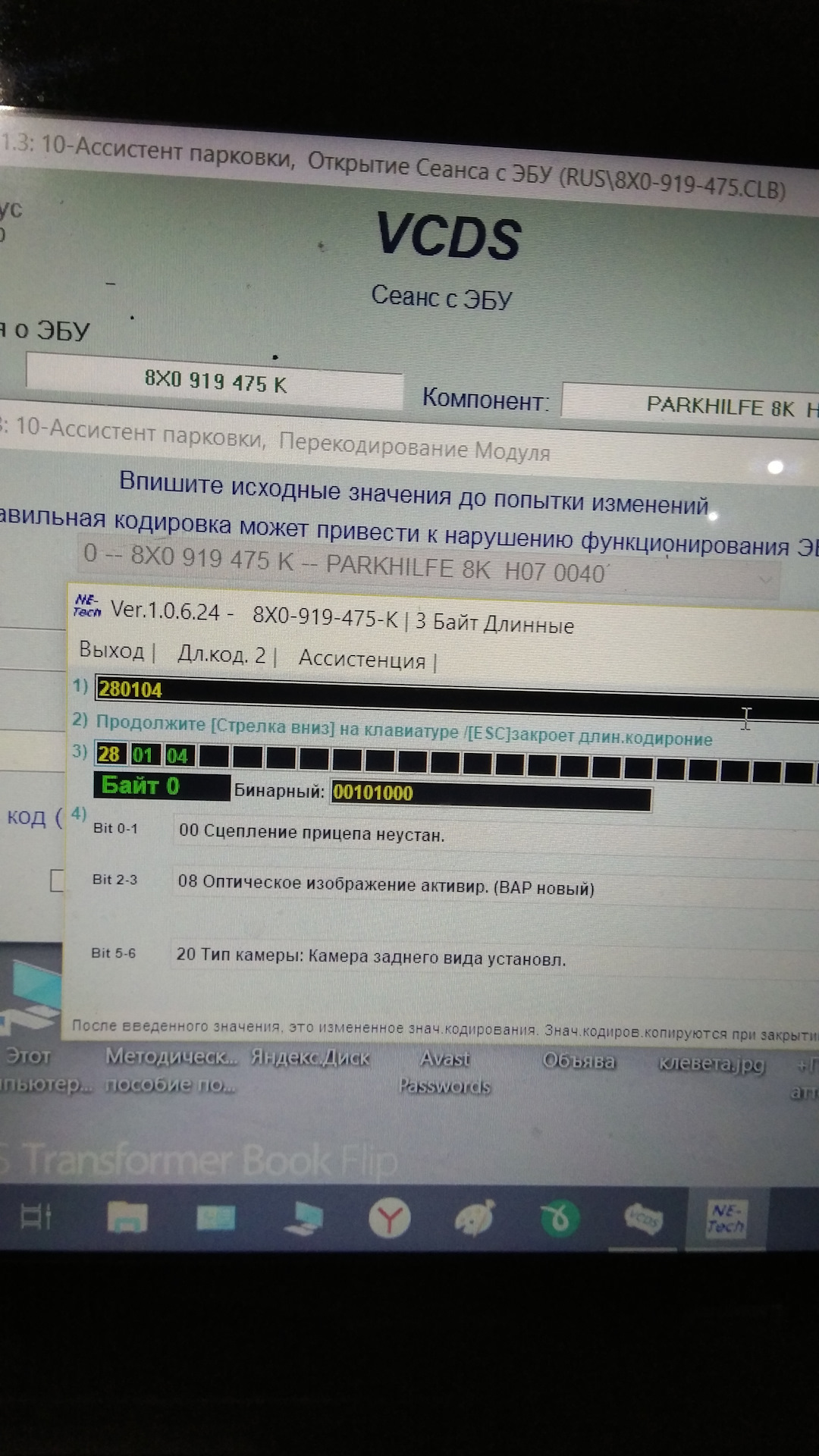

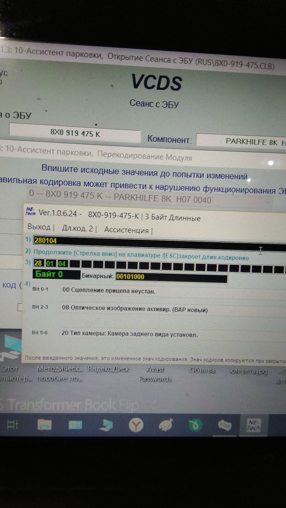

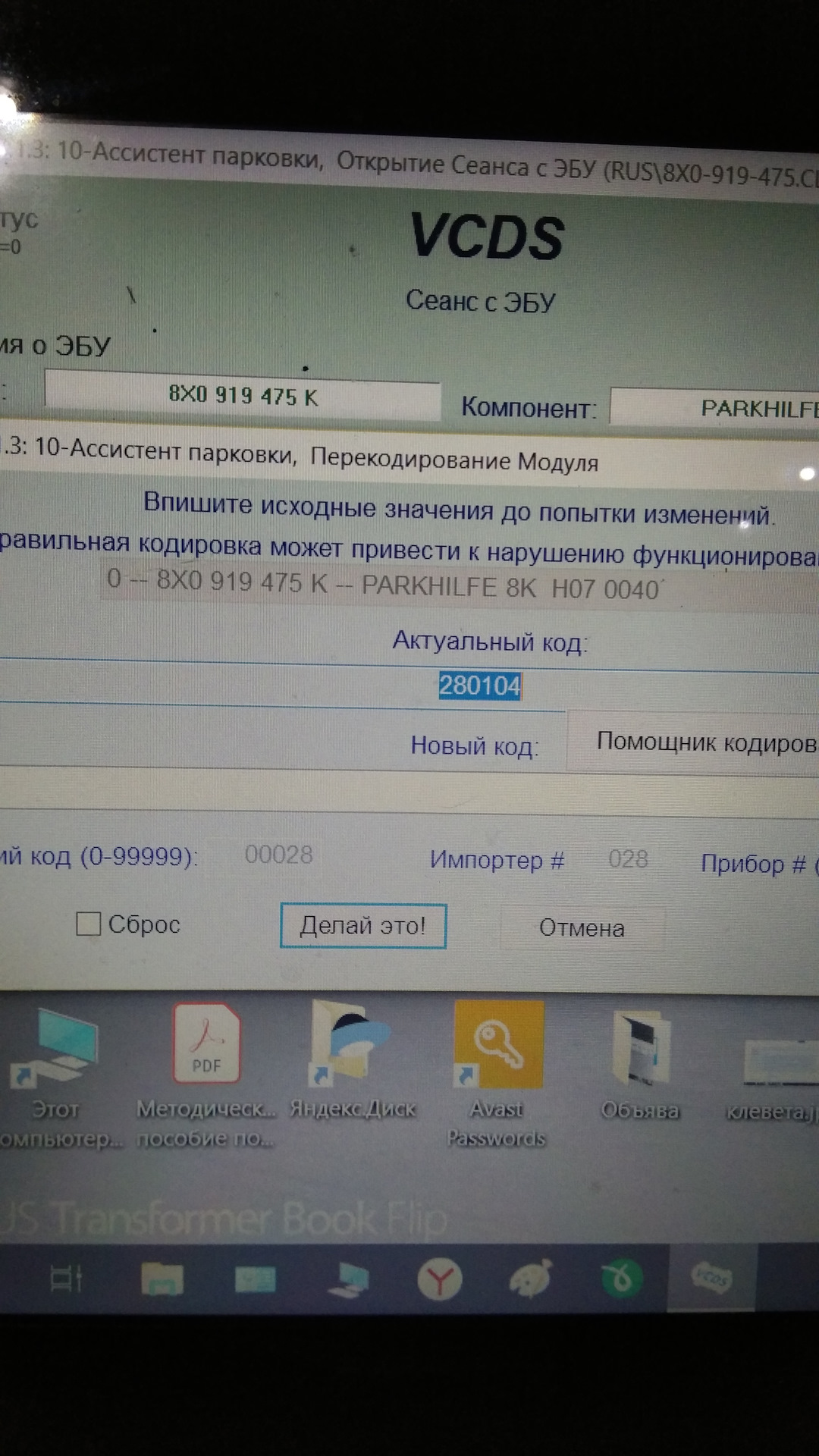

В парк ассистент (10 адрес) – у кого есть задний парктроник:
Необходимо ввести код доступа 71679
В зависимости чем будете кодировать, в подсказках это будет выглядеть по разному – необходимо, чтобы первая цифра была 2 (т.е. 20, 24, 28 и т.п.)
И по окончании – перезагрузка RMC, для этого удерживаем клавишу BACK, центральную кнопку управления и верхнюю правую кнопку управления!
Кодировать блоки нужно при включенном зажигании и не заведенном автомобиле

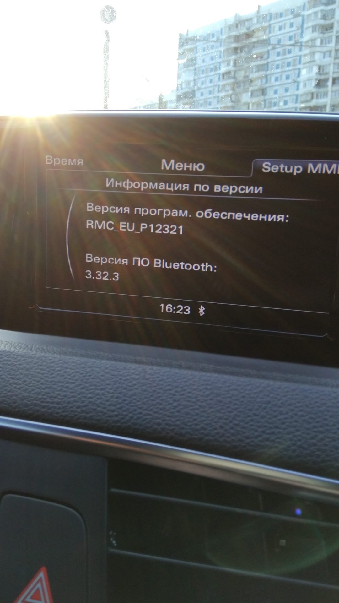

магнитола 182?
Да. С блютуз, и видео входом. В соседней теме есть фото
нет, железо 'H11' с прошивкой '0031' самые актуальные на данный момент.

Спасибо аз помощь. Перекодировал все правильно, есть изображение. Теперь надо откалибровать камеру
Может версия прошивки быть старая?
