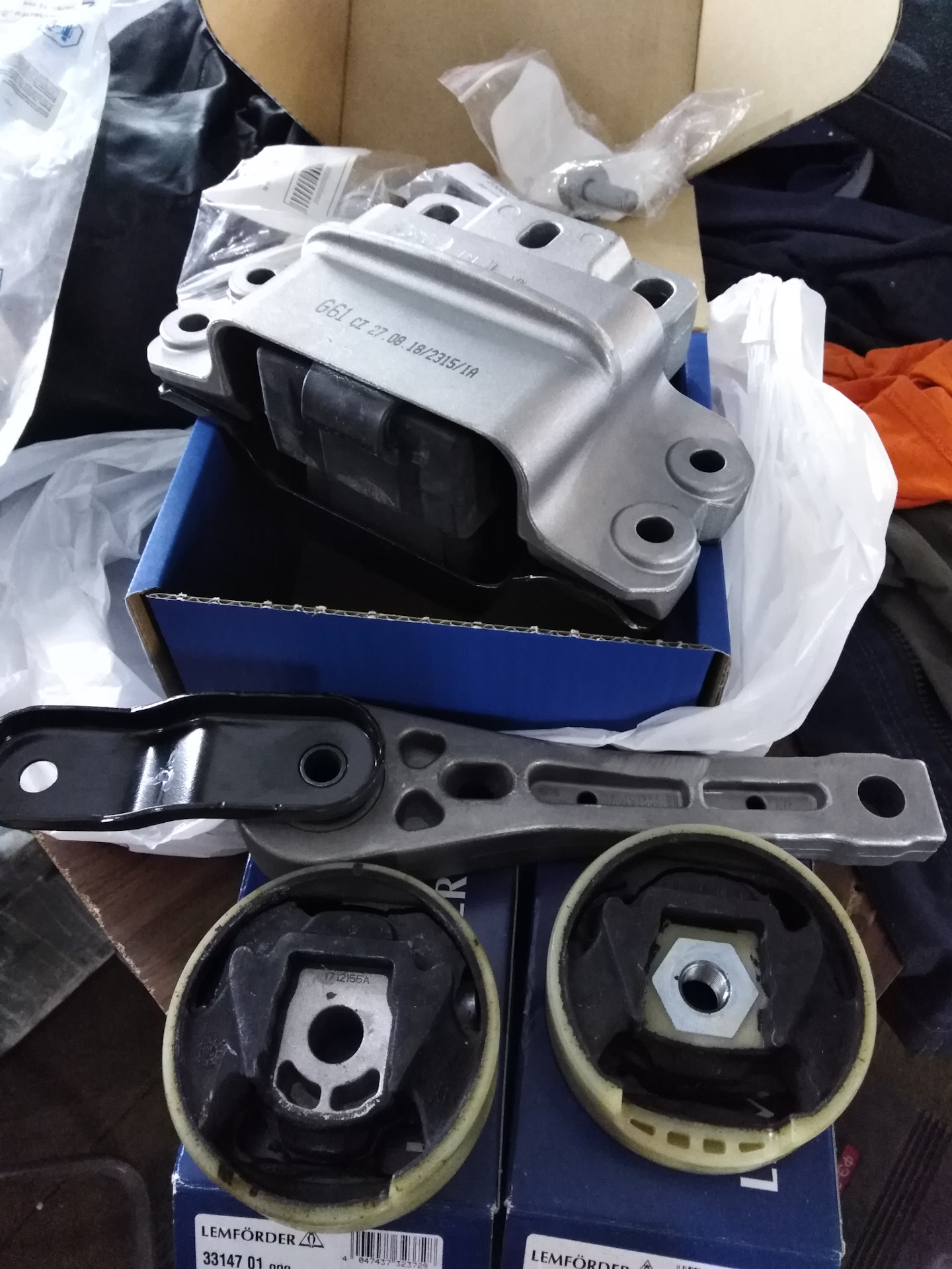

После замены внутреннего шруса вибрация руля немного осталась! Начал искать дальше причину! Много времени читал форумы и прочую литературу… Наткнулся на статью на драйве с данной проблемой, причиной оказалась левая подушка двигателя!

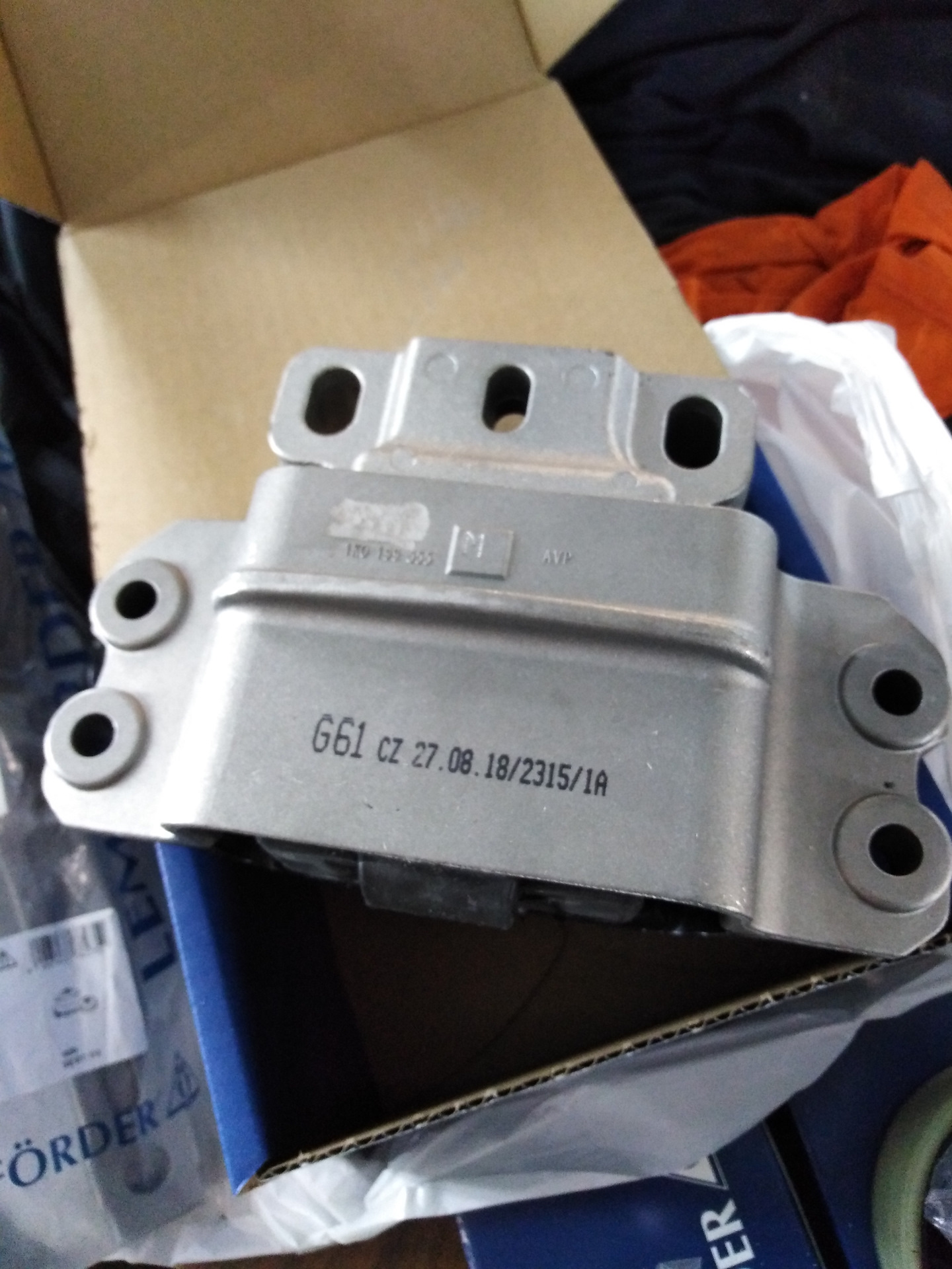

Я поехал в гараж смотреть свою подушку! С виду вроде целая не чего особенного не заметил. Снял защиту чтоб посмотреть "гитару" и саленблок подрамника! Состояние удовлетворительное, буду менять! Фото замены будут позже)

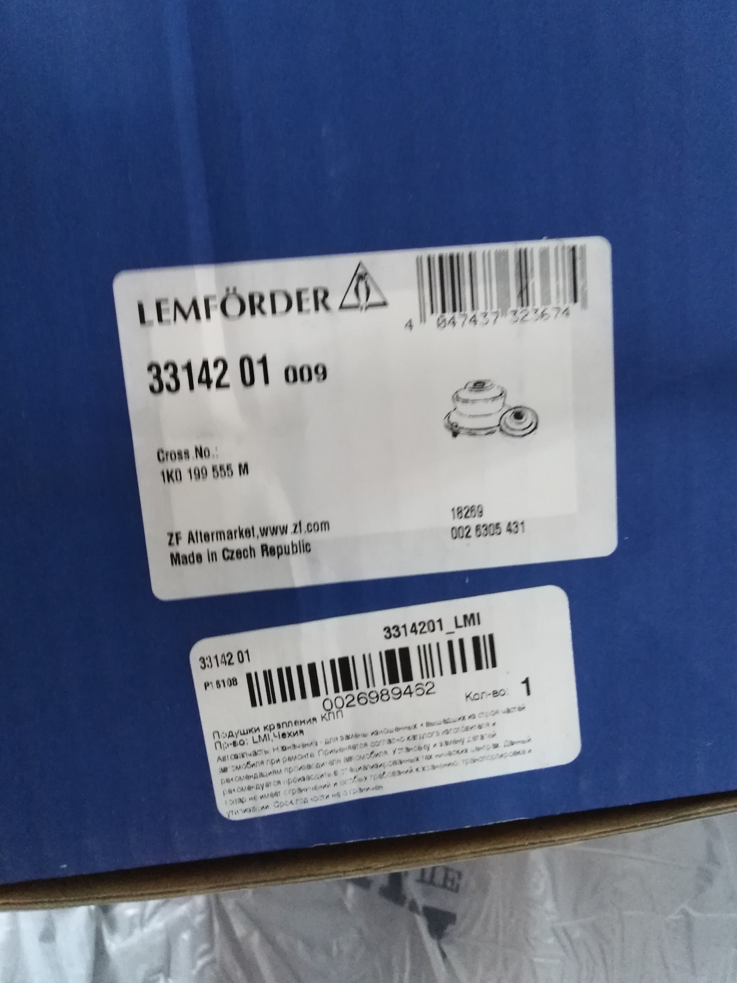

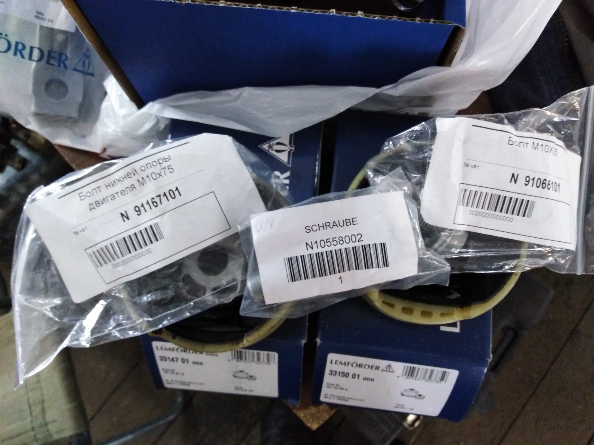

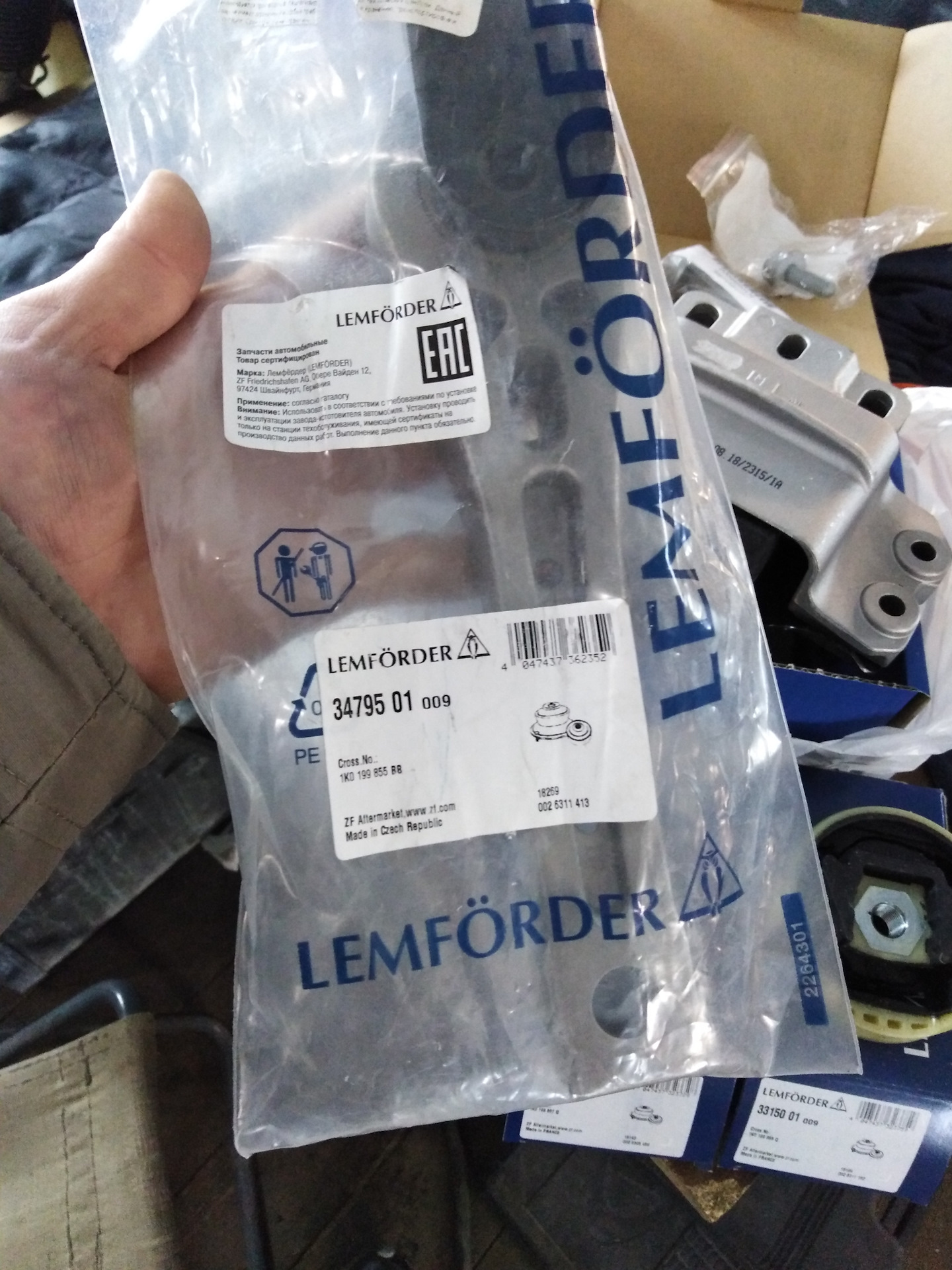

Запчасти на фото: 3314201, 1K0199555M
Комментарии 29

Привет! Час назад только поменял подушку кпп, ещё не тестил! Как пробну сделаю пост! Решил менять все по очереди! Могу сказать что подушка почти мертвая! А с виду целая казалась… Предположу что дело в ней! На драйве есть тема про вибрацию, там чувак сначала шрус внутренний левый поменял, а потом подушку кпп, проблема решилась!

Вибрация есть только при 120, походу колеса! Пропал дребезг с низов!
После подушки и гитары? Сайленблоки не менял?
Нет! Поменял только подушку кпп! И колеса от ауди поставил и не балансировал! Скорее всего это колеса
