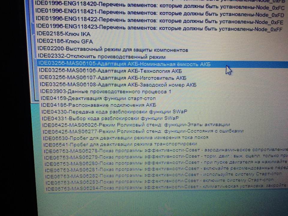

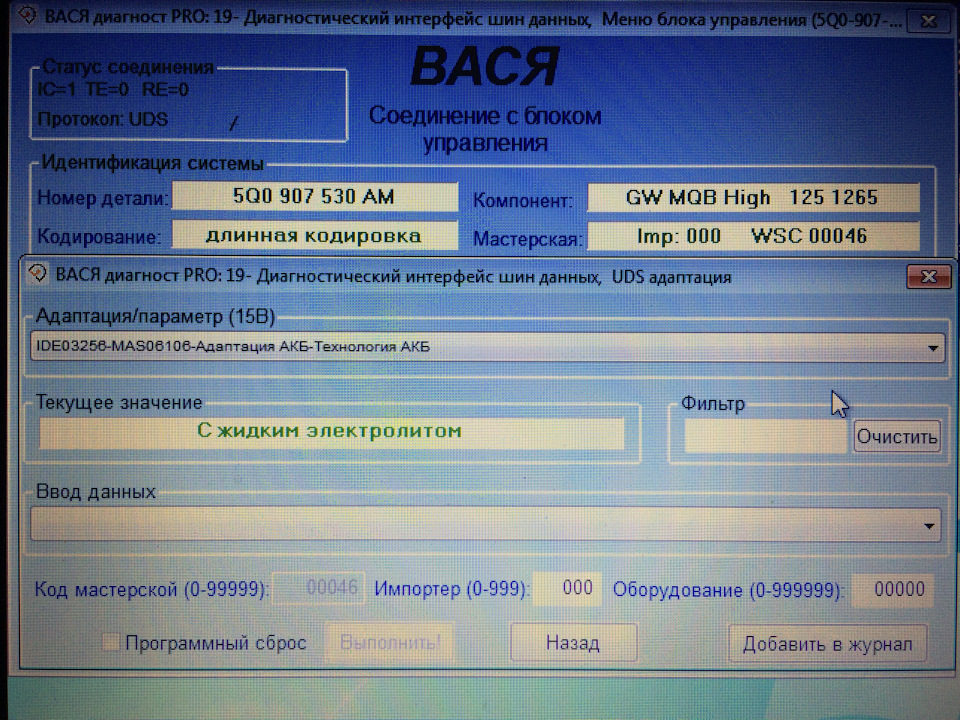

В общем с наступлением минусовой температуры штатный акб с емкостью 60Ah начал уставать.
После установки лобового с обогревом, при -10 думал вообще не заведусь…

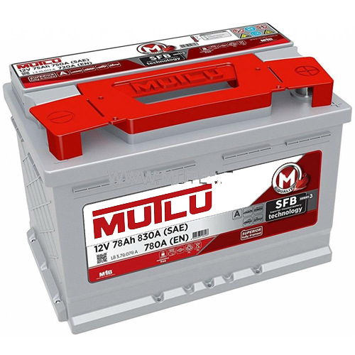

Приобрел акб MUTLU c емкостью 78Ah и размерами 278x175x190, заказывал на akbmoscow.ru, привезли на следующий день.

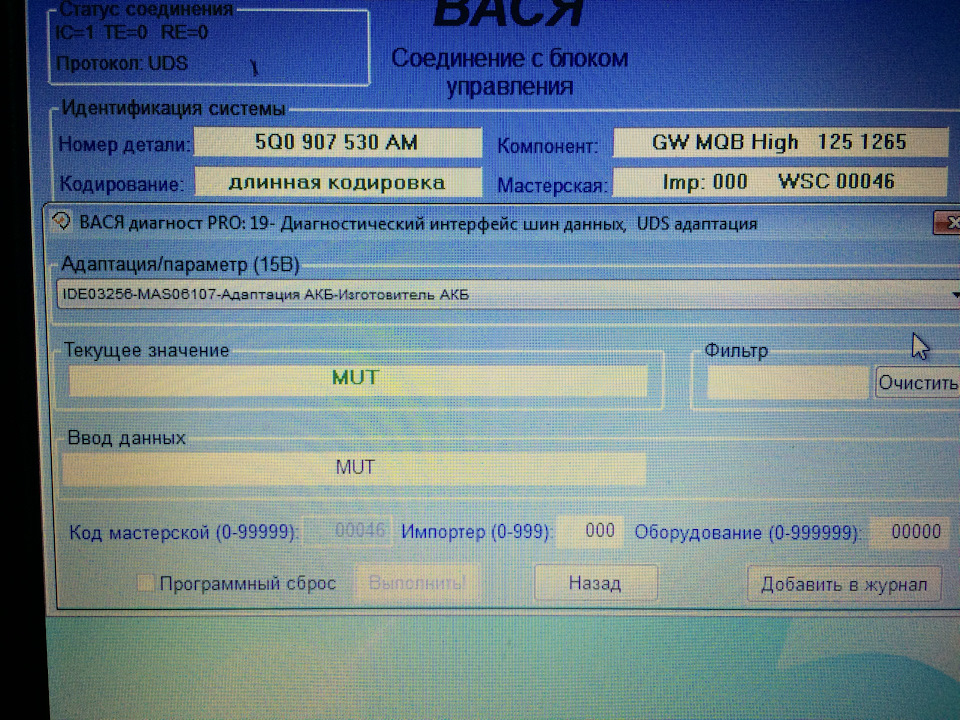

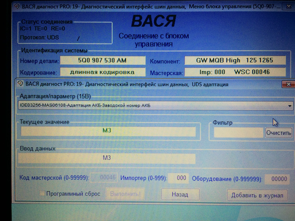

Знающие люди порекомендовали это дело прописать.
Берем Васю и заходим в 19 блок(диагностический интерфейс шин данных), далее в адаптации, находим каналы IDEO 3256-здесь и меняем на нужные значения.
Для наглядности несколько фото:
Отслужил 4,5 года.
Может для кого будет полезно, инфы об этом мало.
Кому интересно для чего это нужно можно ознакомиться вот здесь(читайте комменты).
По сумме вышло 5700 со сдачей старого акб, доставили бесплатно.

Дичь какая. У аккумулятора по сути всего три параметра — ёмкость, напряжение и максимальный пусковой ток. И абсолютно по барабану что вы пропишите в мозгах машины — это ни на что не повлияет. Уровень заряда аккума машина определяет по напряжению на клеммах и показывает в условных процентах от максимального напряжения. Заряжаться разные аккумы тоже будут одинаково, если генератор выдаёт 20 ампер, то что не пропиши в мозгах машины на аккум будет приходить эти 20 ампер, пока напряжение на аккуме не поднимется до номинального, так машина и определяет что заряд полный, а не отсчитывает ампер-часы.
Ну слава Богу, первый коммент про зарядку АКБ на напряжению, а не по времени от прописанной ёмкости в мозгах. А ведь весь Драйв этой ересью забит
Так это базовый курс электротехники. Достаточно просто почитать как работают измерители ёмкости, так вот мозги авто измеряют ёмкость и уровень заряда ровно точно так же.

Фотки посмотрите. На его 280а а на новом 830а. Может я еще и слепой?
и о чём эти цифры говорят?)
Если я тупой, вот и подумал, что Вы мне ответите.
ну вы же этими циырами оперируете, ыот я и спросил…
Ток разряда или пусковой ток. Хорошо, когда он большой, но и перебора быть не должно.
Господи. Это МАКСИМАЛЬНЫЙ пусковой ток. Грубо говоря сколько аккум сможет отдать стартеру ПРИ НЕОБХОДИМОСТИ. Но если в октавии стоит стартер допустим на 200 ампер, то при запуске стартер из ЛЮБОГО акуума будет потреблять 200 ампер, а не 830.

Так и не нашел четкого ответа нужно ли это делать но себе делал) по мне так единственно на что влияют адаптации это на вывод % заряда акб на экран максидота)
Тоже прочитал так и не увидел ответа на вопрос, если это не нужно, зачем тогда сделали меню, где прописывают акб.
