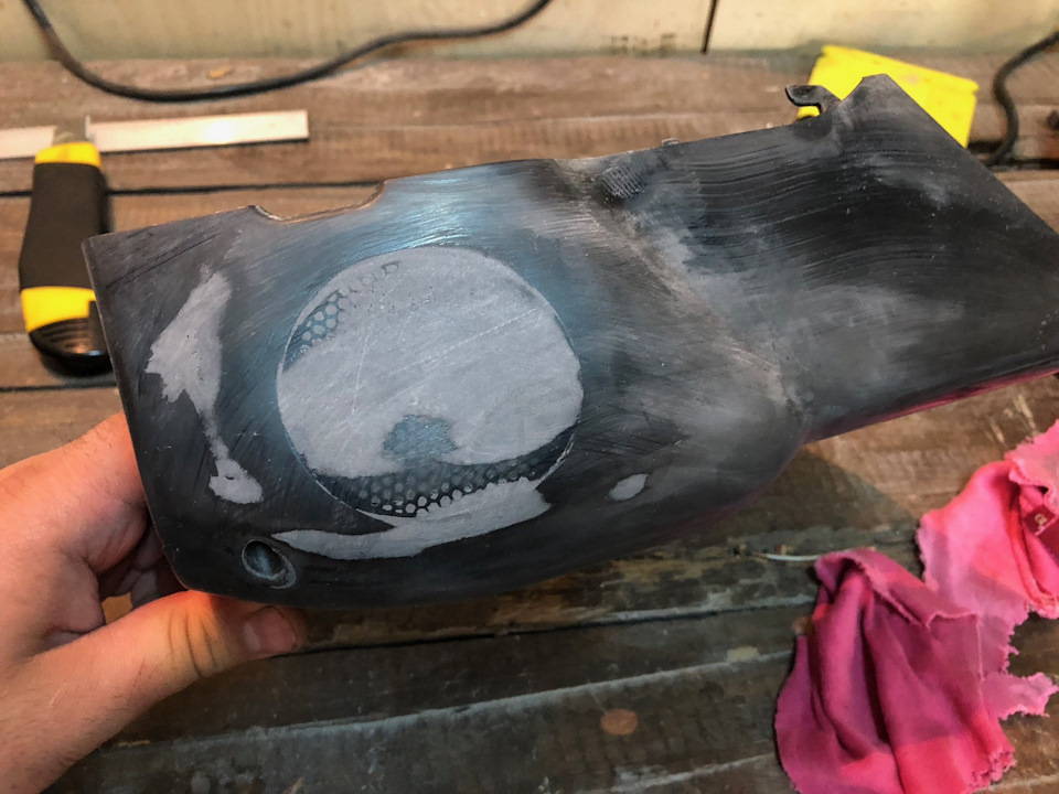

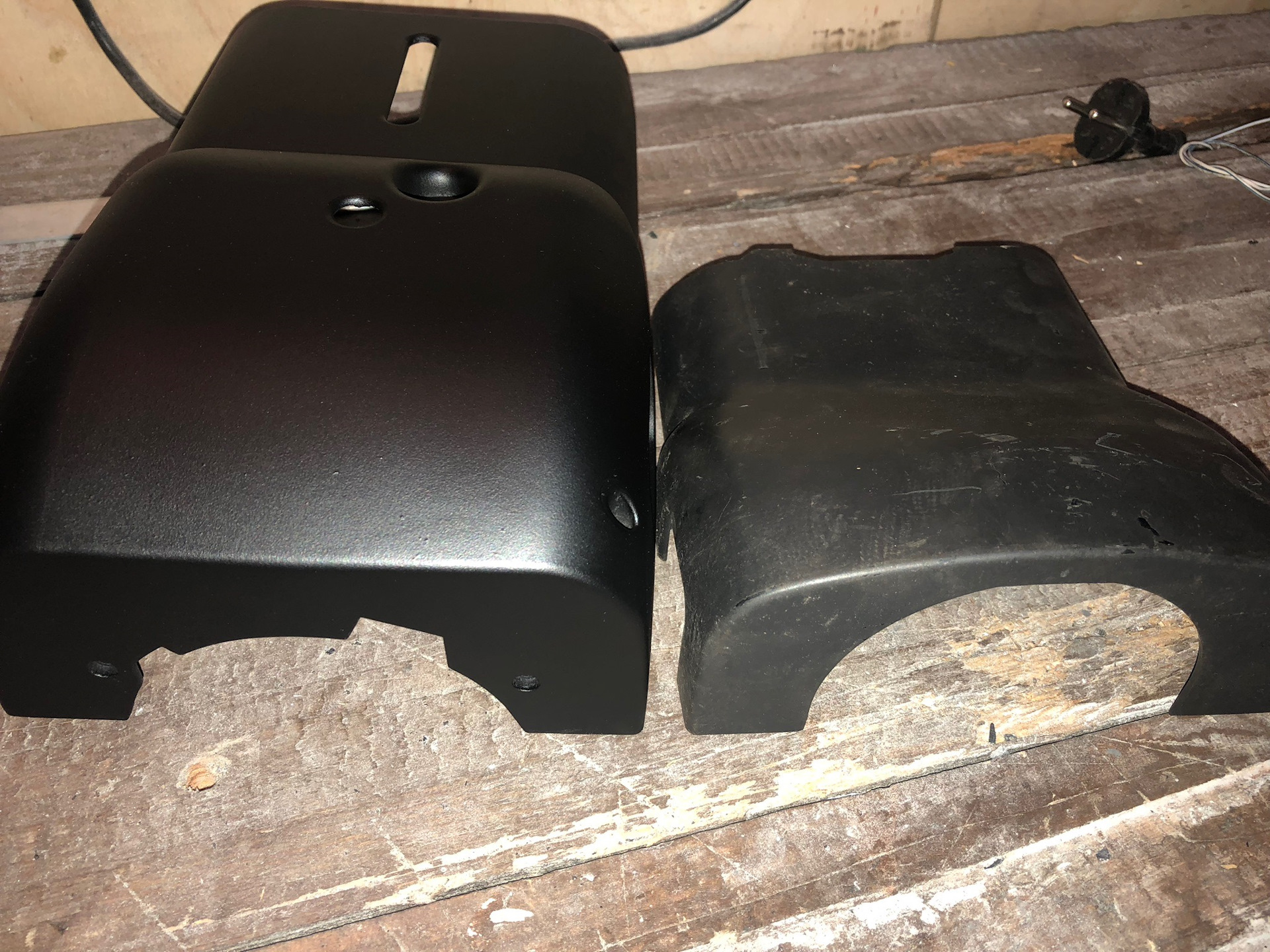

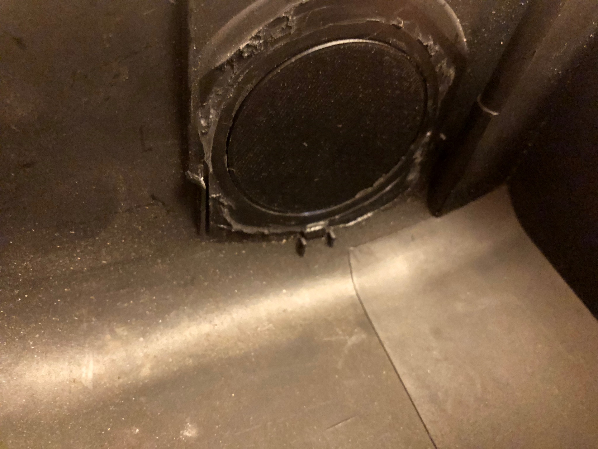

Так как замка зажигания у меня больше не будет, нужно было заделать отверстие рулевой колонки, выкрутился просто распечатов заглушку на 3д принтере, предварительно оторвав резинку которая прилегает к кольцу иммобилайзера
Далее просто приклеил ее на супер клей
Потом шлифуешь неровности с использование шпаклевки для пластика
Ну и красим

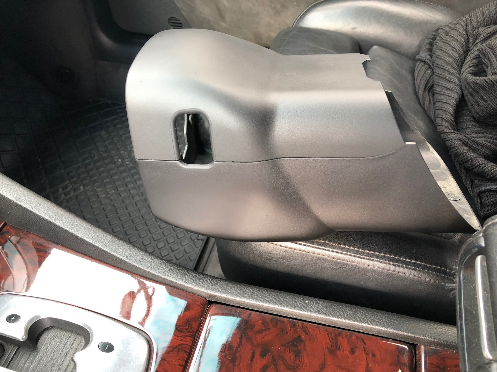

Дело за малым — красим в верхнюю часть

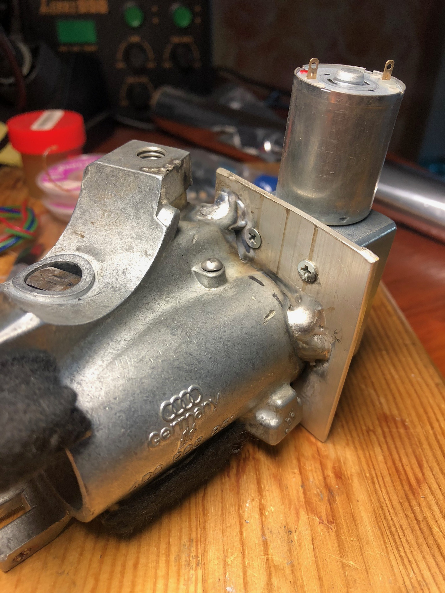

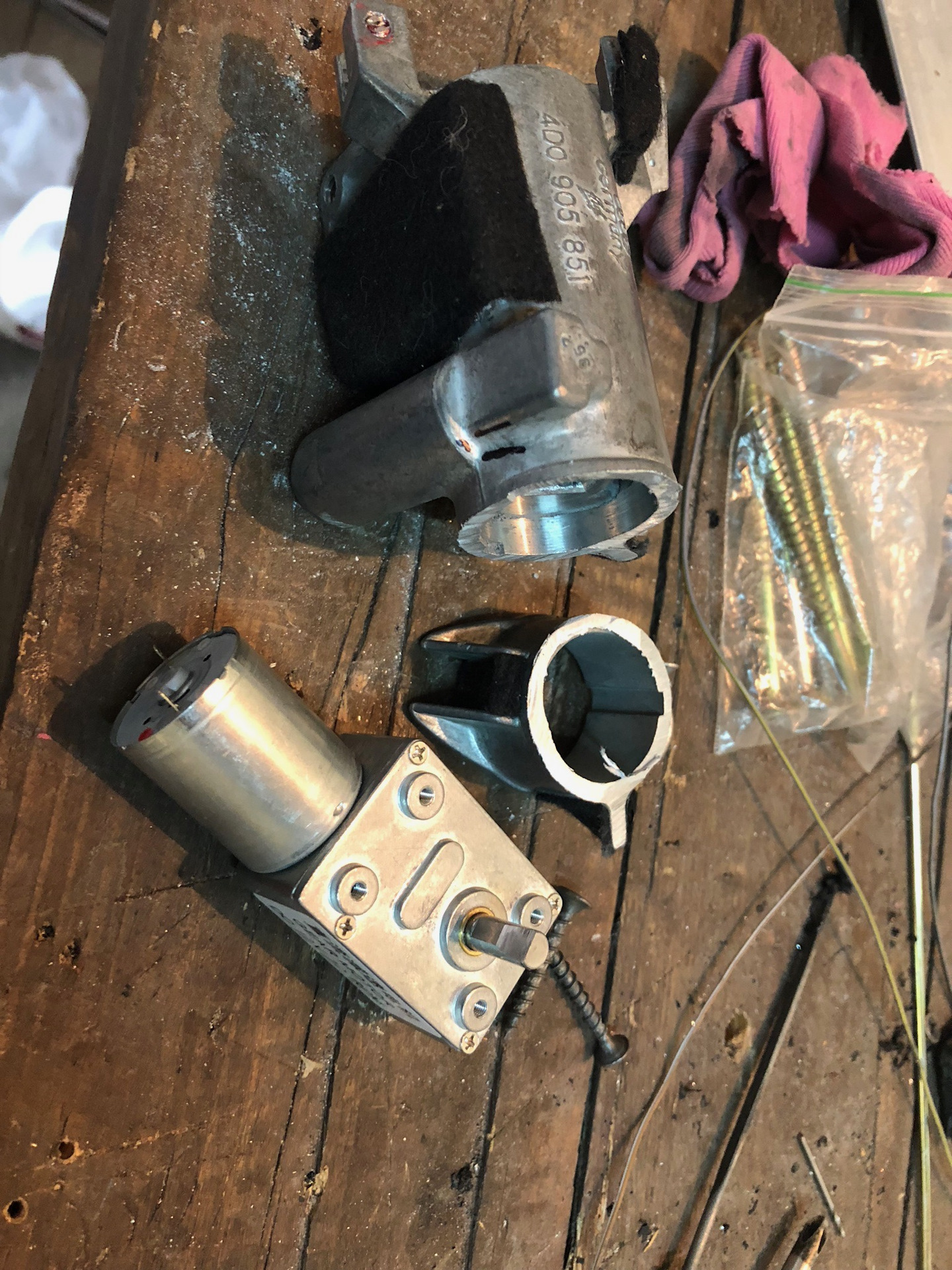

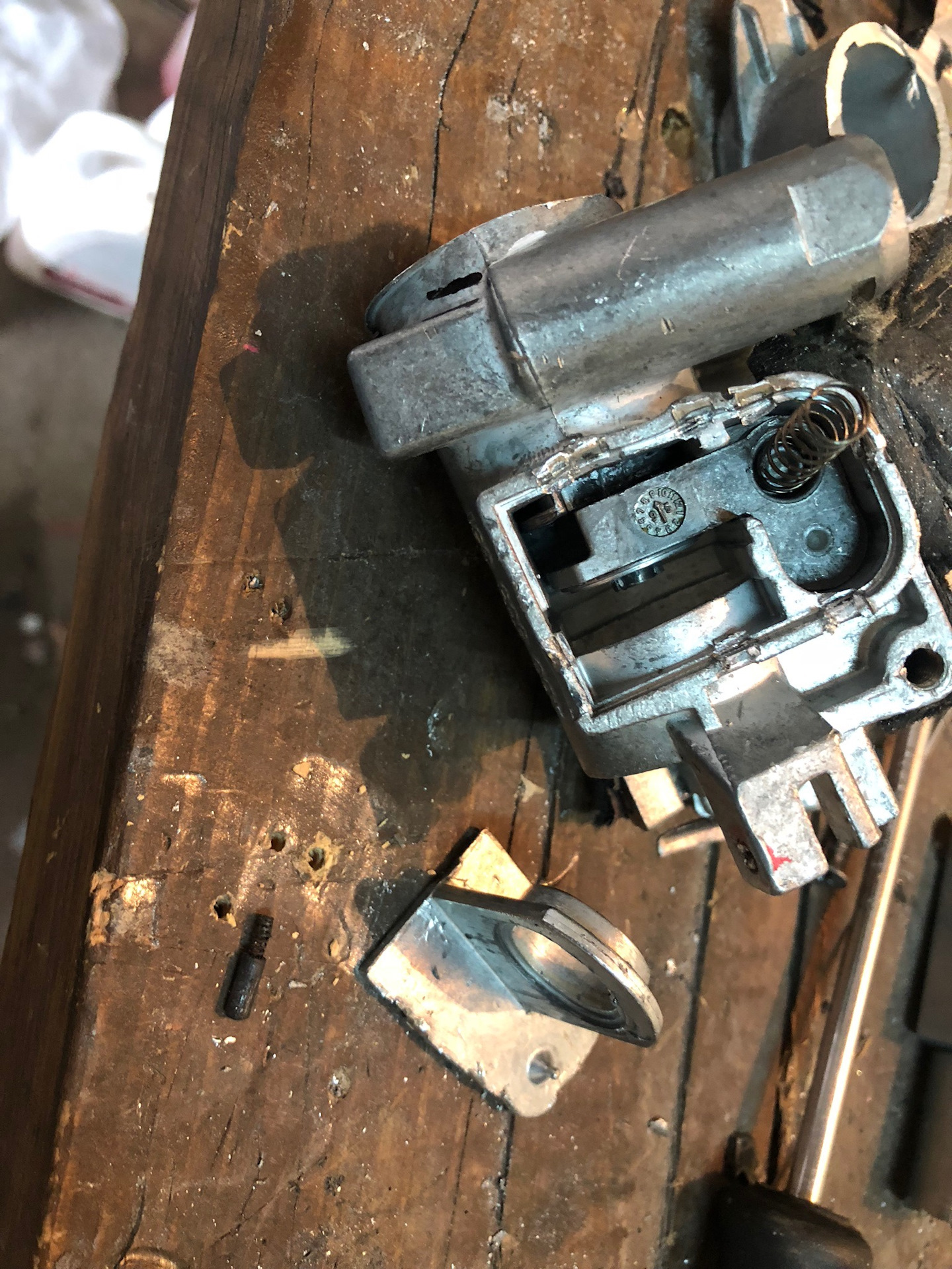

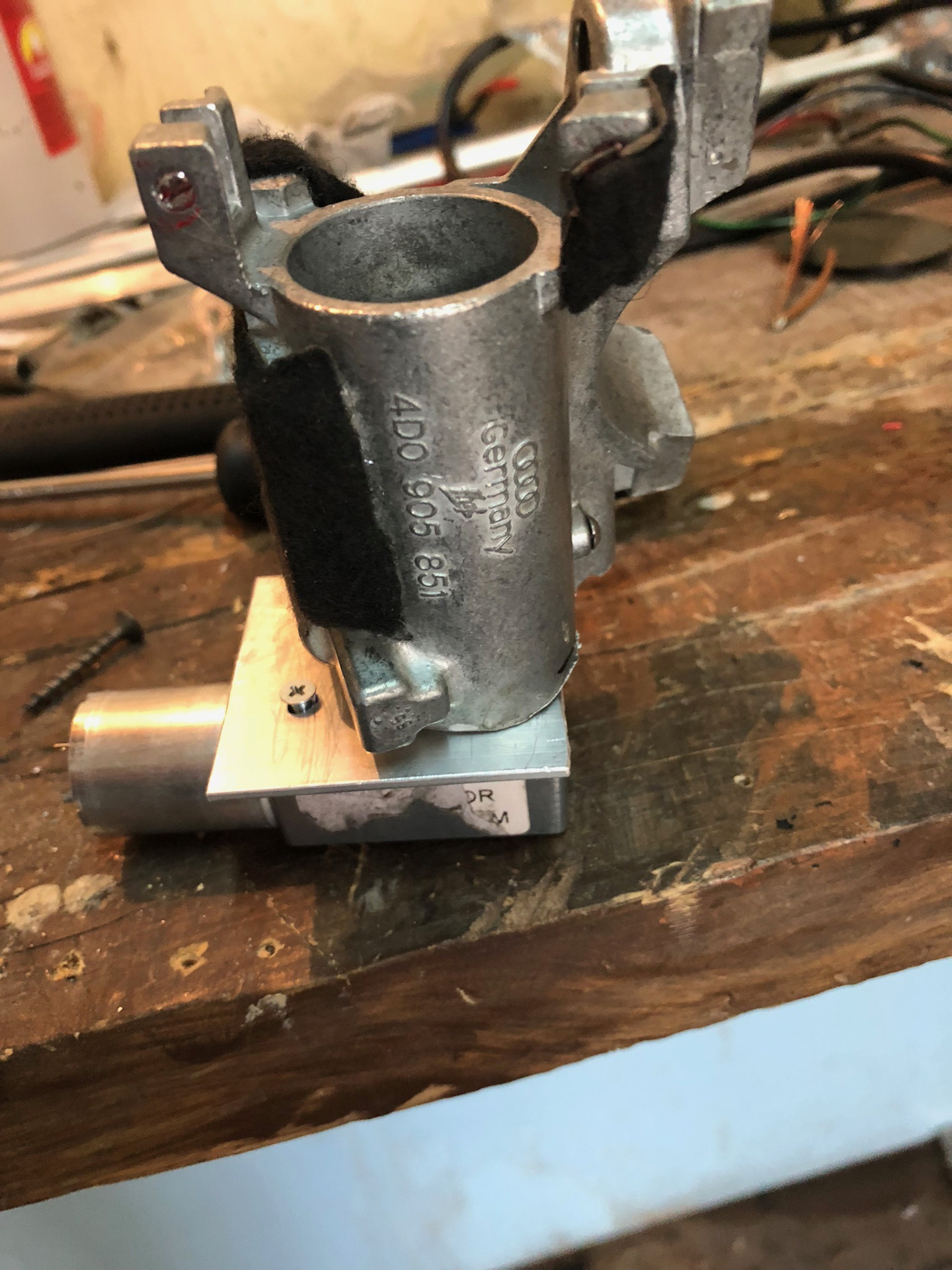

Решил что замок зажигания оставить прежний только в место ключа будет электромотор с редуктором, который и будет разблокировать рулевое колесо(а в месте с ним и кулису) при снятии авто с сигнализации.
После долгих примерок — отпили
Далее нужно было придумать как их скрепить в месте. Я использовал алюминиевый профиль которой идет полосой
И все бы ни чего но, если как бы включить зажигание, то шток который блокирует рулевое колесо опускался, только вот при выключении зажигании(поворот в другу сторону) не поднимал шток вверх, нужно было убирать редуктор и только тогда шток отстреливал вверх, именно так и происходит когда снимаешь ключ слышен щелчок, поэтому пришлось разобрать сам механизм замка
и удалить маленький плунжер с пружинкой (слево снизу), тогда механизм замка поднимал шток нормально.
Сам замок с редутором вымерил, разчертил как сваривать и отнес аргонщикам
Сварили на 3 точки, все держится очень хорошо.

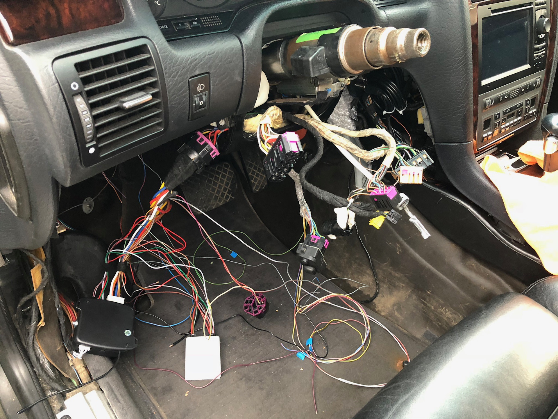

Далее предстояло все провода для сигналки протянуть по салону

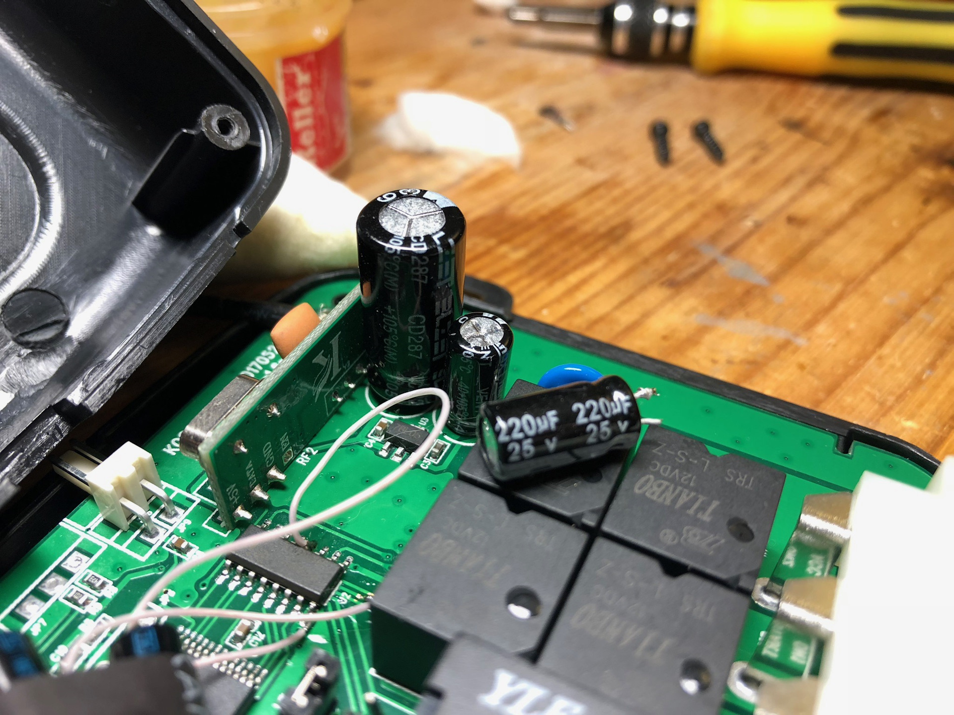

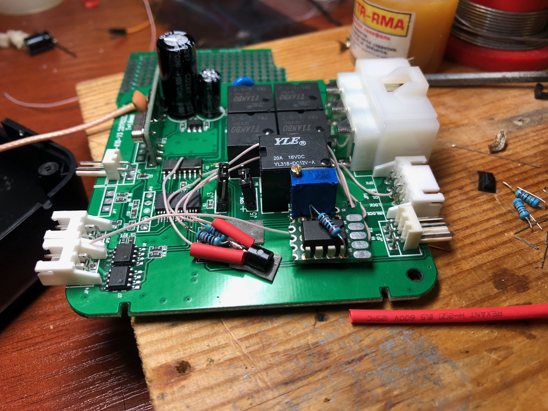

При тестировании системы старт стоп проблем не возникло, однако при дальней шей эксплуатации, был замечен очень плохой баг, а именно, машина на ходу просто вырубалась и не важно с какой скорость и на какой передачи ты ехал.
У меня на машине нет нет да штатный блок ксенона на ходу начинает моргать и бывало, что даже с отключением лампы, так вот я заметил что в такой ситуации, видать происходит скачек напряжения в бортовой системе, сигналка то и вырубалась, при осмотре сигналки, было видно, что там стоит линейный стабилизатор для понижения напряжения, и причем до и после стояли весь неплохие конденсаторы, только конденсатора не хватало (что вряд ли) то ли он высох, вообщем решил после линейного стабилизатора заменить конденсатор на более мощный
И проблема ушла.

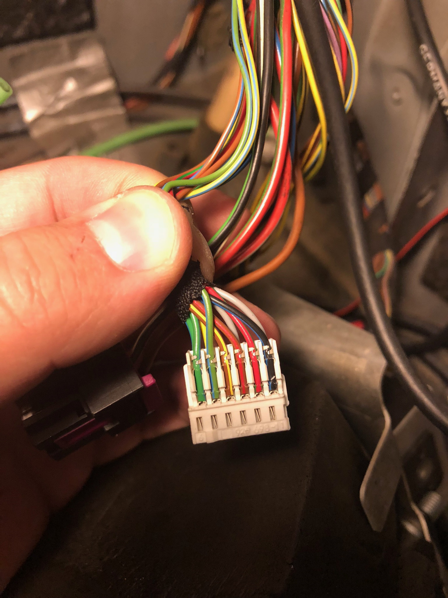

С этим вроде разобрался, но возникла еще одна неприятная ситуация, а именно включения авто запуска, при установленной штатной сигнализации нельзя было запустить двигатель, в этом случае срабатывала штатная сирена (да да сигнал от жигулей в заднем крыле машины)
И тут мне на помощь пришел Андрей, за что ему огромной спасибо.
Решение данной проблемы было все лишь отключением красно-зеленого провода в фишке центрального замка
и подтяжкой зеленого провода к земле при включении автозапуска.
Так же после установки все в авто и укладки всех блоков под торпеду выяснилось что штатная антена слишком перекрыта и радиус действия авто запуска составлял метров 8, я решил в очередной раз модернизировать китайский блок (я его уже хотел сжечь выпаяв перед этим модули ресивера для своей самодельной сигналки, но не стал) впаяв туда разъем sma для внешней антенны, и т.к. переменный потенциометр который я до этого устанавливал не очень себя показал (слишком чувствительный к регулировки) я решал заменить его на многооборотистый, ну заодно немного облагородив навесной монтаж
сам разъем отлично встал в отверстие переменного потенциометра (фото почему то не сделал 😔)
Выносную антенну взял такую
Приклеив ее к стеклу, результат уже был около 50 метров срабатывания автозапуска.
Ну и фото после сборки

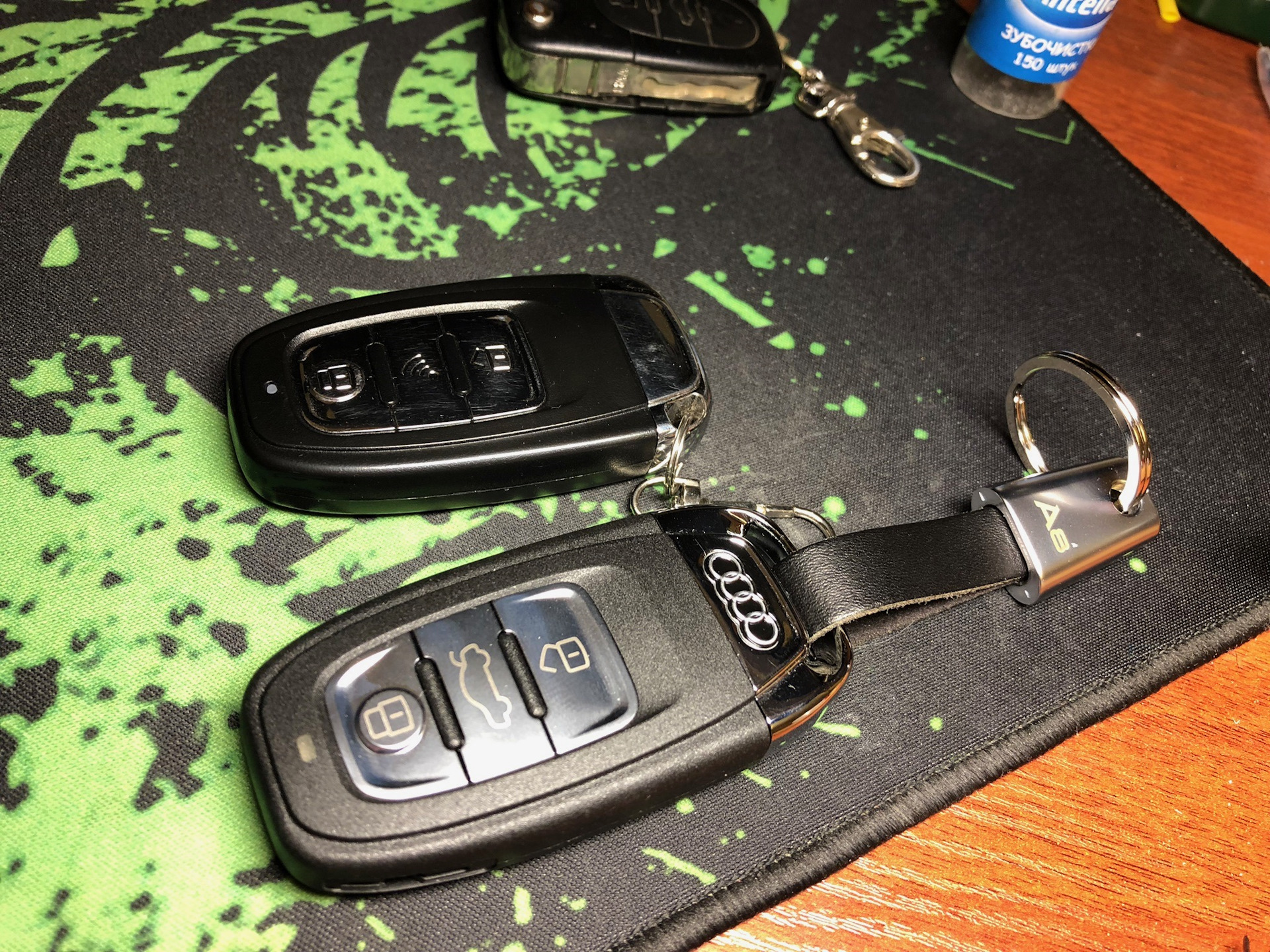

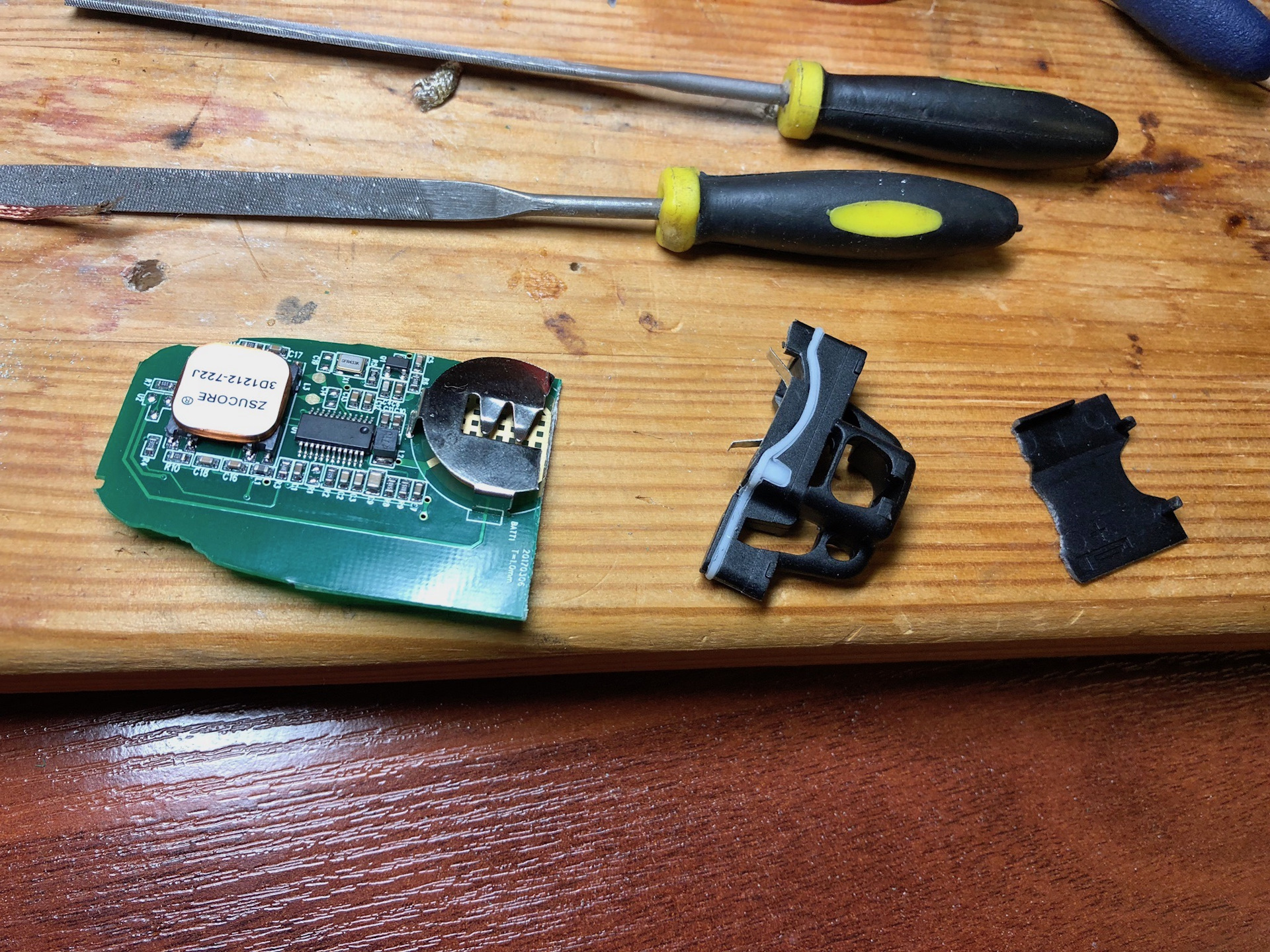

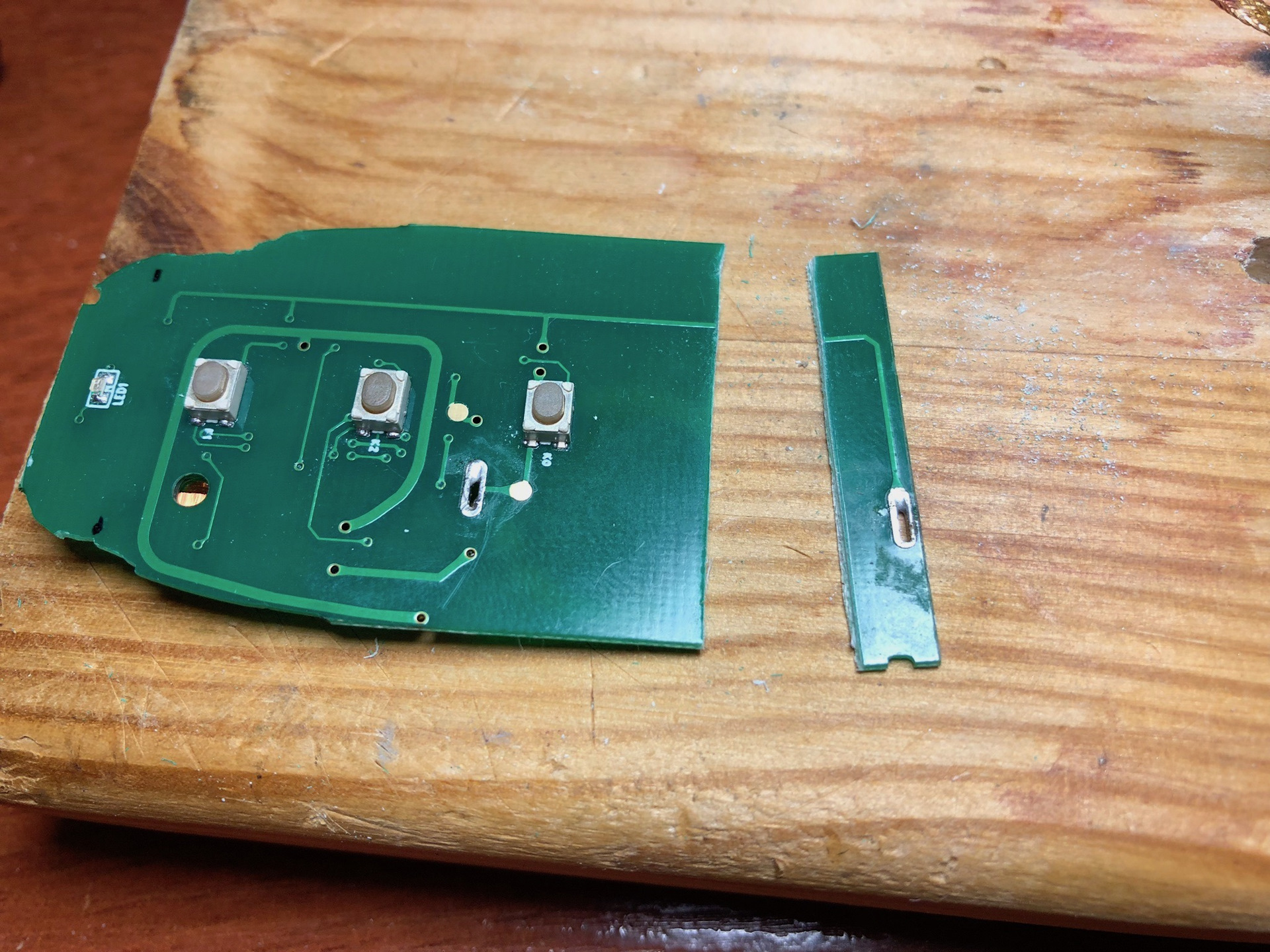

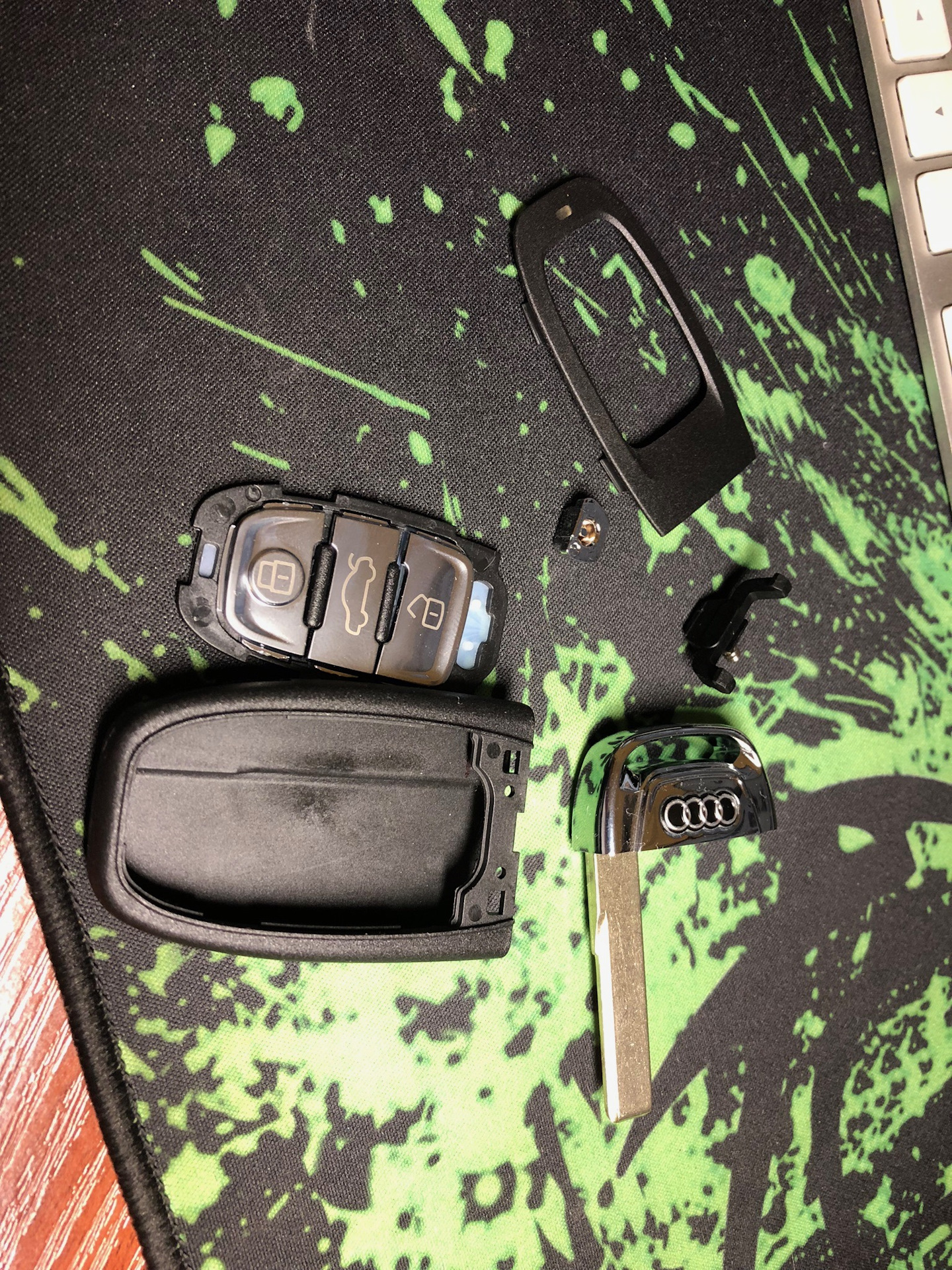

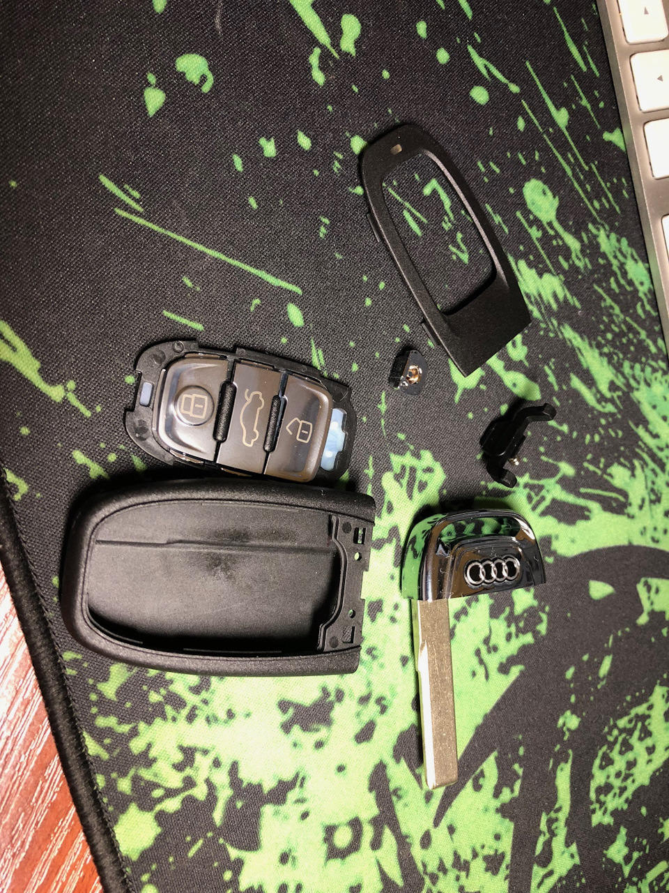

Так же мне не очень нравился дизайн брелков, который я конечно же хотел поменять на оригинальный. Не долго думая заказал на ебеи смарт ключ от A5, и после получения сразу решил его разобрать
Подпилил/отпилил китайскую плату
Пришлось и ключ немного поломать
И она встала как родная

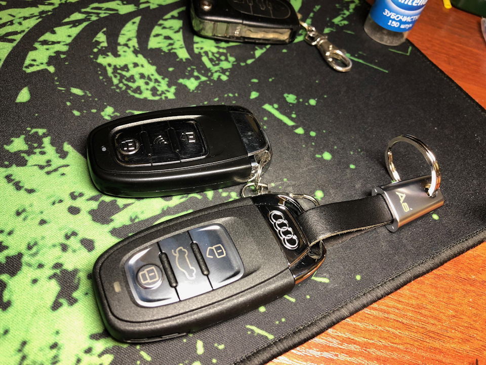

Ну и собраный ключ в сравнение с китайским
Как оказалось китайски ключ весит примерно в 2 раза легче.
Ну на это все.

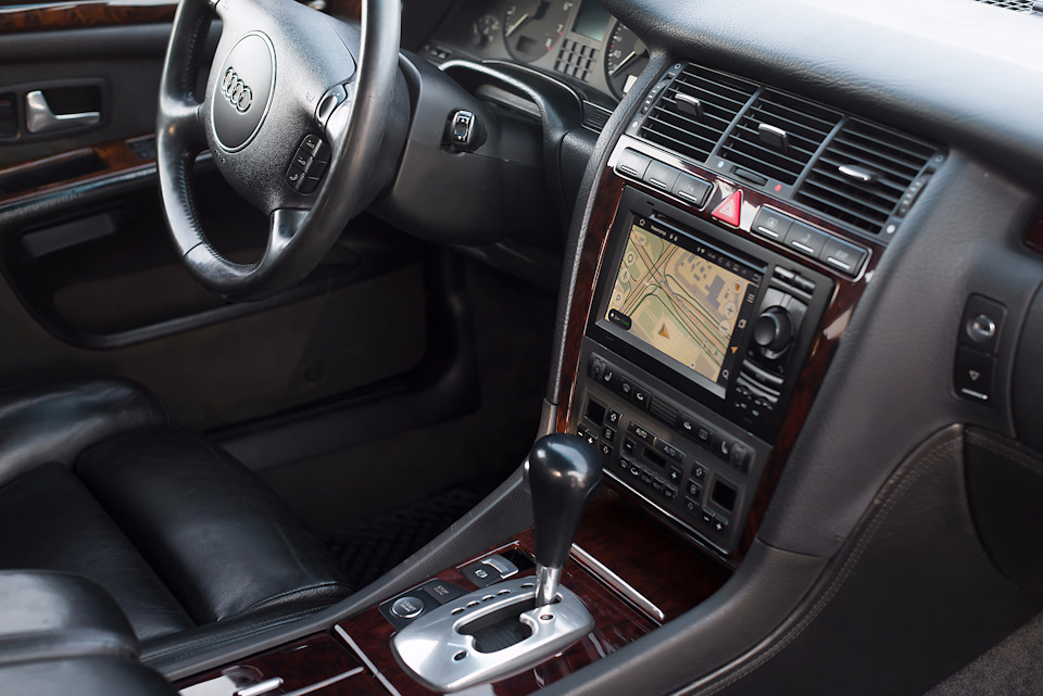

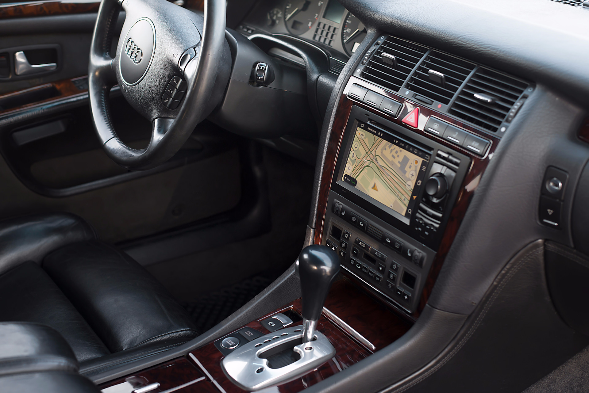

Что за магнитола?
Китайский топнави, писал о ней www.drive2.ru/l/508554365489905745/
